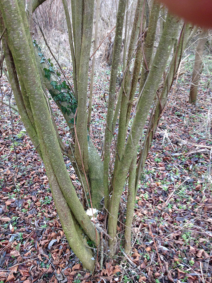

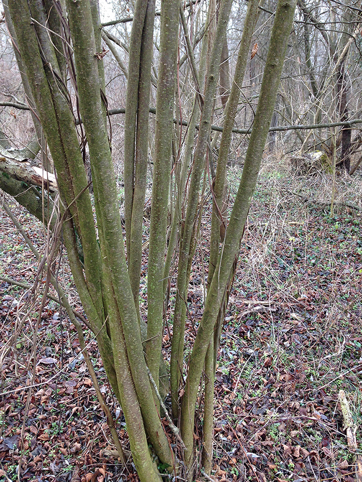

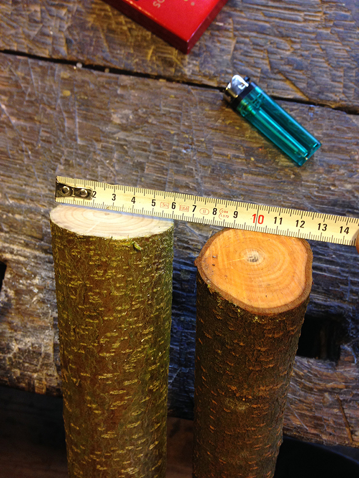

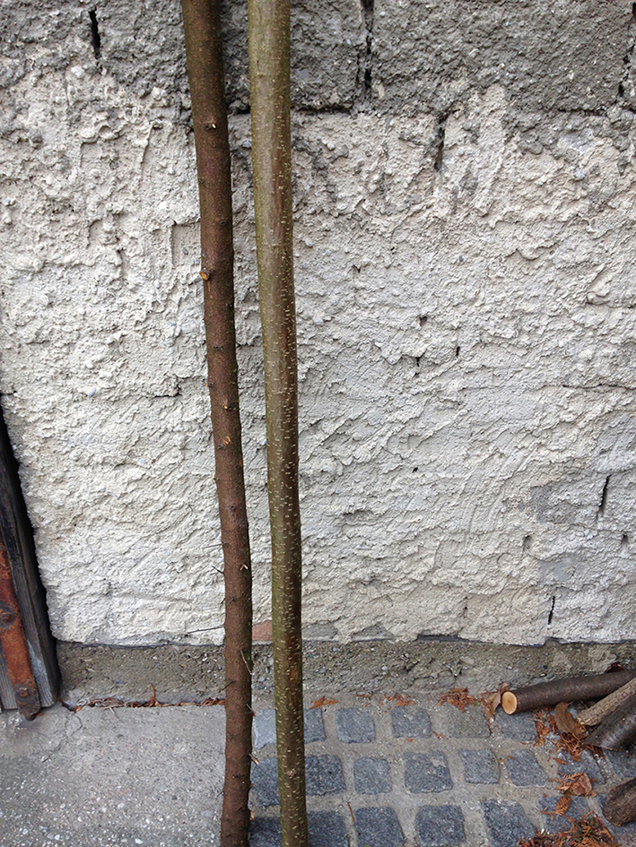

Eine Schlehe vom Waldrand und eine Haselnuss aus dem Auwald sinds geworden. Die Fotos der Triebspitzen hab ich verbockt
aber ich glaub man erkennt die beiden auch so.

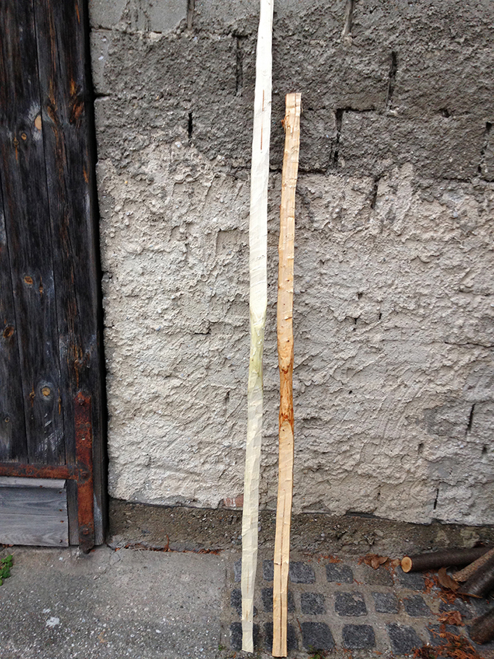

Re: Saplingbow 8, Coal
Na is doch alles schön gerade und sieht ja soweit gut aus, Schlehe wird wahrscheinlich beim Trocken bauchseitig im Griff längs reißen.
Das fürcht ich auch, mal sehen was sich machen lässt.
Yo, Man, Coal,
Du hast's gewagt: Schlehe tropfnass .
Mutig!
Wie Chirion schon anmork, am Griff wirds reissen.
Bei den Schlehen, die Ich bisher verarbeitet habe, war vor allem der Rücken rissgefährdet, teilweise hats schon Minuten nach der Entrindung geknackt und dein Griff ist nunmal quasi "Rücken rundum"
Wenn's noch nicht gerissen ist: Enden versiegeln, den Rücken mit verdünntem Holzleim bestreichen, der Bauch is meiner (geringen) Erfahrung nach deutlich weniger rissig.
Viel Glück, Schlehe ist einfach ein geiles Holz mit ordentlich WOPP, wenn's glückt
LG,
Kemoauc.
Mutig!
LG,
Kemoauc.
Seruvs, hast zwei schöne Stücker erbeutet, besonders die Schlehe ist echt gerade - ist schwierig so ein gutes Stück zu finden.
@Kemoauc - Glück werd ich wohl brauchen.Noch ist alles im grünen Bereich.

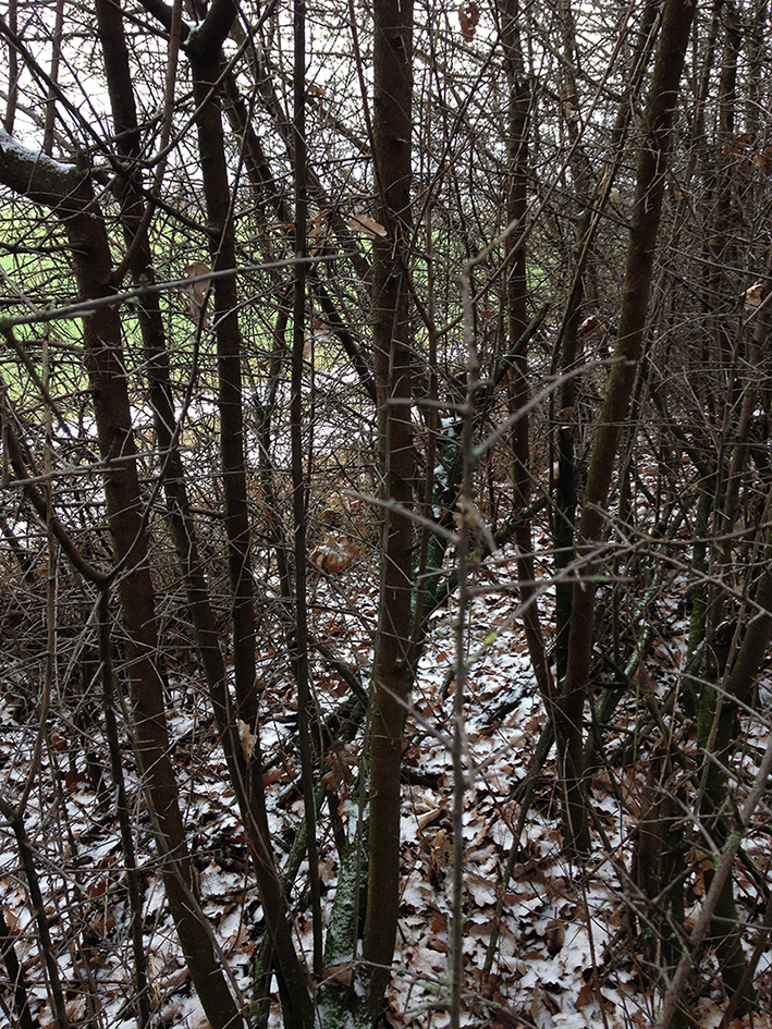

@Schnabelkanne - Die Schlehe ist mir in dem Heckengewirr auch gleich ins Auge gestochen
Die Schlehe reisst. Mindestens im Griff, wenn du nicht vorsichtig bist, auch sonstwo.
Ich würd die so schnell es geht auf Bogenmaße runterarbeiten und festzwingen.
Ist meine erste Schlehe und ich dachte mir schon wegen Gewicht und Feuchtigkeit, dass eine Trocknung innerhalb von einigen Wochen, den Stave zerlegen wird. Oder meinst dass das langsame trocknen auch nicht hilft?.Benedikt hat geschrieben:Die Schlehe reisst. Mindestens im Griff, wenn du nicht vorsichtig bist, auch sonstwo.
Ei, Coal,
nur Mut, Schlehe ist ein pööhses Gewächs.
Meine erste hab ich mit Flex und Fächerscheibe getillert, nachdem die fiesen Hartholz-Stacheln darin meinen Flint geschartet hatten.
War mein erster "Griffloser" Bogen, alles auf Gleichmaß runtergeflext, dann nach und nach getillert. Mit der Flex.
Ergebnis: ein 45#er mit 28" Auszug und lächerlichen 154cm Länge mit einem Faible für Pfeile >35gramm oder mehr.
Die Griffzone ist in der Mitte ca. 2mm dicker als die angrenzenden Regionen und damit nahezu steif.
Seitlich leicht (!) veschmälert.
Also: falls Du's noch nicht getan hast, mach den Griffbereich dünner,dann ist die Rissgefahr deutlich geringer.
Und ja: Trockne ihn langsam, das hilft, hin und wieder einölen mit Salatöl o.ä. , das verzögert die zu schnelle Trocknung der Oberfläche.
Viel Glück,
Lg,
Viel Glück,
Lg,

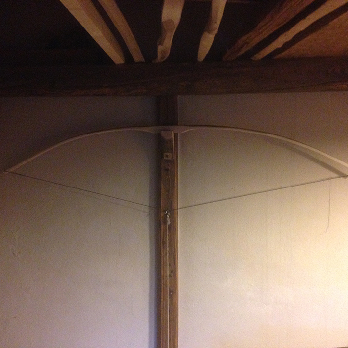

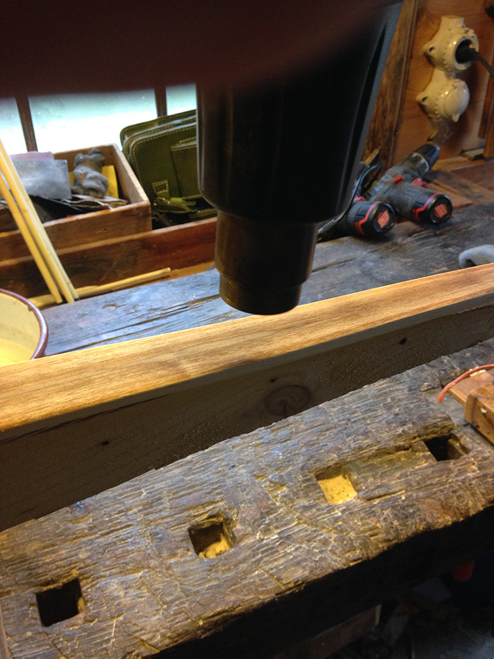

Die Schlehe ist trotz langsamer Trocknung, wie zu befürchten war, in Griff und Fadeout gerissen. Ich hab sie vorerst beiseite gelegt, aber noch nicht aufgegeben.

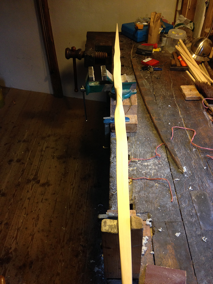

Also muss es Plan B werden. Der Haselstave. Der hat sich beim trocknen um ca. 45 Grad in Längsrichtung gedreht und im Griff geknickt. Die Drehung mit Dampf halbwegs rausbekommen und den Knick mittels wolfschem Keil behoben.
Sieht schon schön aus auf den ersten paar Zoll Auszug.
Nur weiter so, dann wird der echt schön.

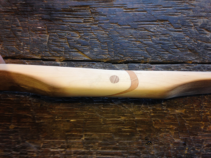

Wegen stümperhafter Pressung ist die Verleimung beim Wolfschen Keil aufgegangen. Neuerlich verleimt und mit Holzdübel zusätzlich gesichert.
Hier kann man jeden Tag etwas lernen. Bisher hatte ich keine richtige Vorstellung davon, wie ein Wolfscher Keil funktioniert. Mit Deinem Foto habe ich es kapiert. Nebenbei sieht das auch noch gut aus. Danke für's Zeigen!
Und natürlich viel Erfolg für Dein Projekt!
Servus, schön geworden der Wolfsche Keil, hat er den Namen von Micha Wolf - oder ist die Namensgleichheit nur Zufall.
Gruss Thomas
