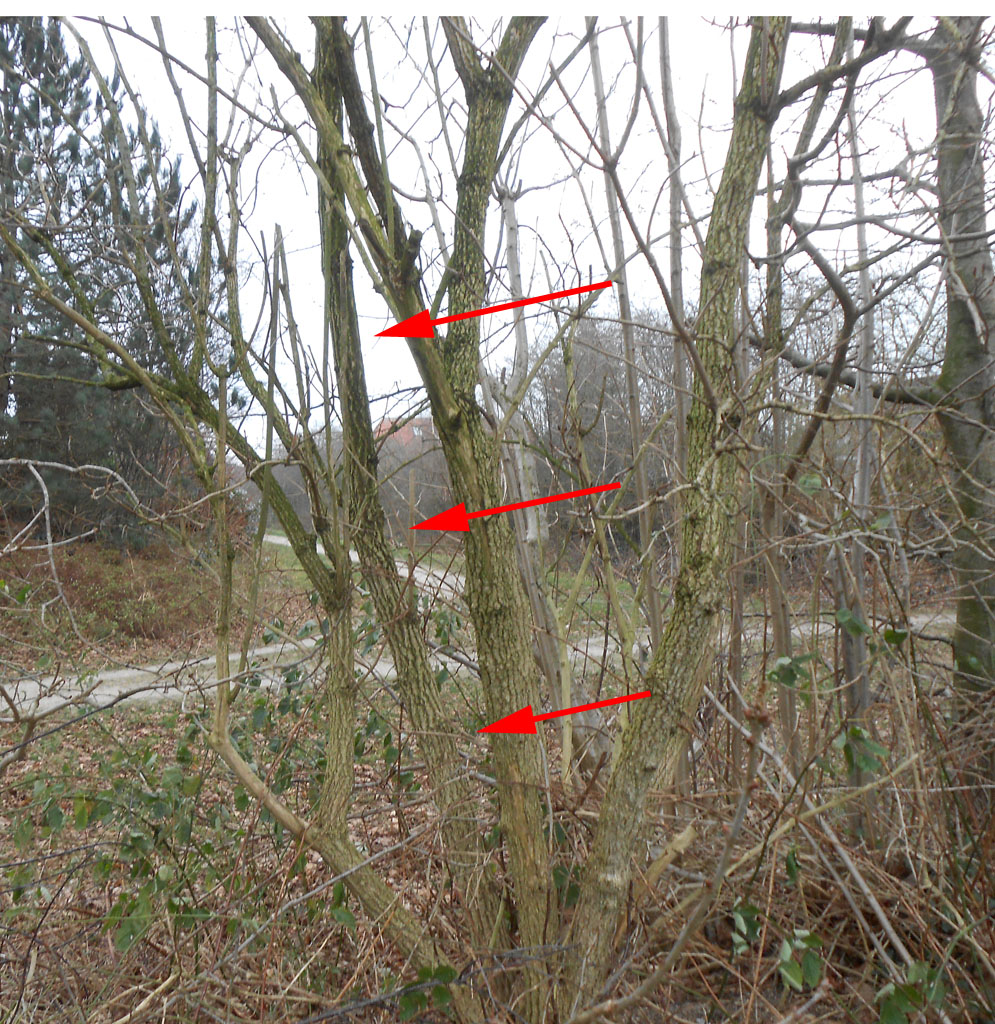

Heute morgen hab ich auch meine erste Ernte für dieses Turnier eingefahren.

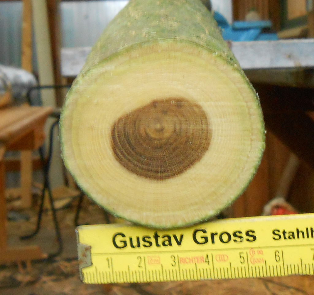

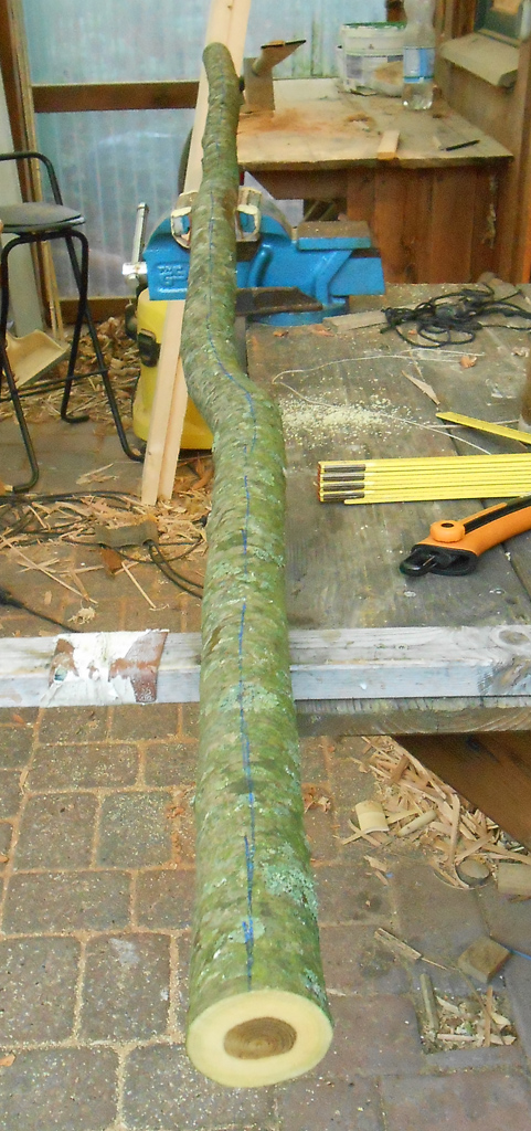

Mein erster Kanditat ist ein dürrer Goldregen. Länge derzeit noch ca. 180 mtr mit einem Durchmesser von knapp 5,5 cm am unteren Ende. Eigentlich hatte ich mir bei dem Rohling deutlich mehr Kernholzanteil versprochen, aber wie es immer so ist - ersten kommt es anders und zweitens als man denkt - >:( Nun muss ich mit dem Stöckchen klar kommen. Mal sehen was daraus werden will.

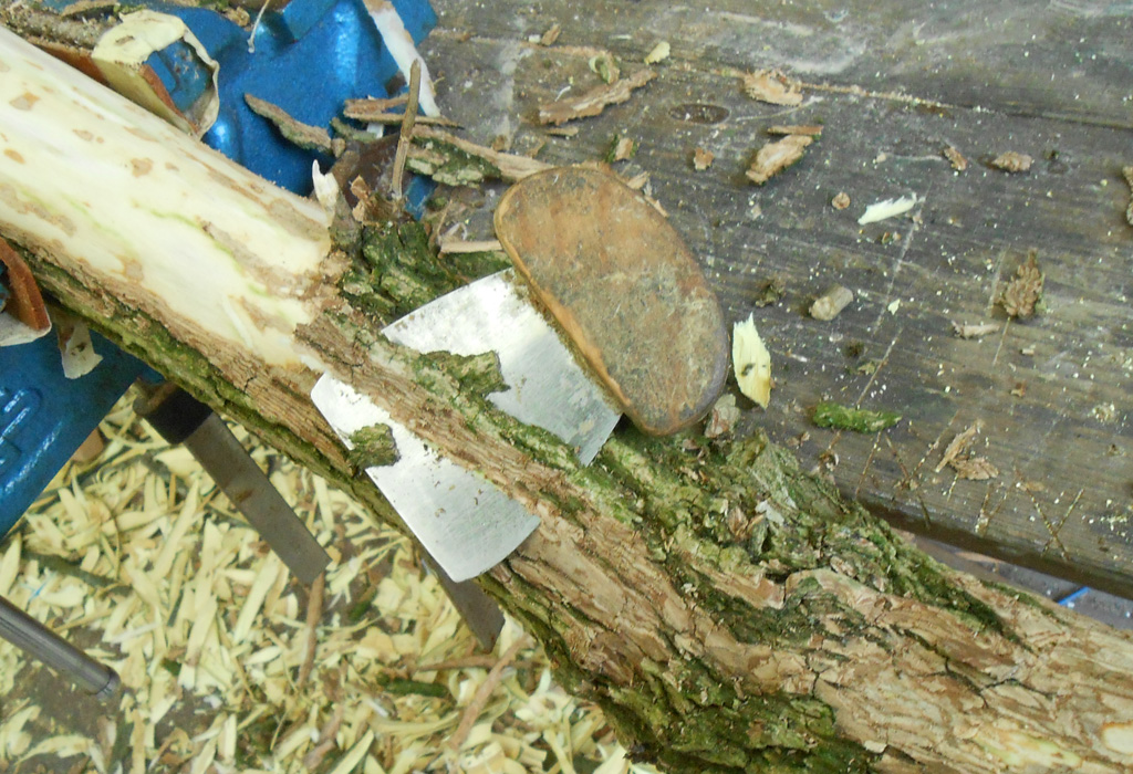

Nach dem Umsägen hab ich die Rinde mit dem Ziehmesser runtergezogen und den Bogen auf Rohform runtergearbeitet. Anschließend hab ich den Rohling auf einer Bohle so eingespannt, dass die Tipps ungefähr auf gleicher Höhe sind, ob diese Formveränderung nach dem trocknen hält, wird sich zeigen.
In den nächsten Tage werde ich wohl noch ein paar Splintringe runternehmen, den Rücken dann mit Schellack einstreichen und dann kann er erst einmal ca. zwei - drei Wochen im Schuppen vor sich hin trocknen.

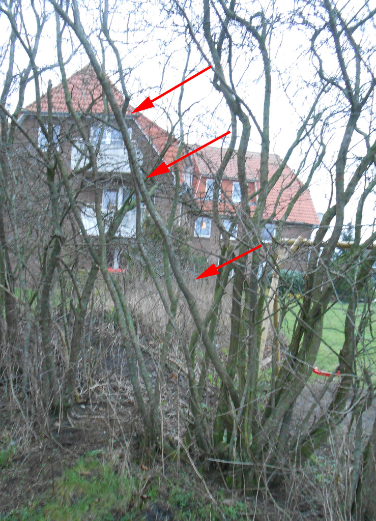

Habitat
Habitat

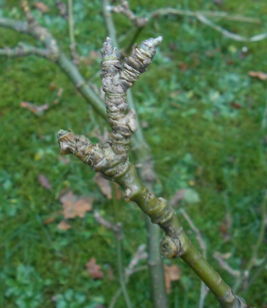

Goldregenast
Goldregenast
Knospe
Knospe

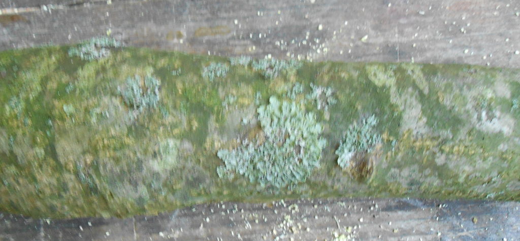

Rinde
Rinde
Rohling mit angezeichneter<br />Mittellinie
Mittellinie

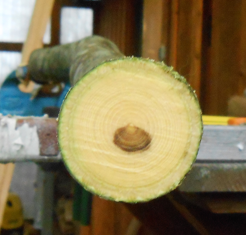

Querschnitt oben mit wenig <br />Kernholzanteil
Kernholzanteil
Querschnitt unter mit ein wenig<br />mehr Kernholzanteil
mehr Kernholzanteil

Ob sich aus dem Stöckchen überhaupt ein einigermaßen schießbarer Bogen bauen lässt, weiß ich nicht. Was mir so ein wenig Sorge bereitet, ist der geringe Kernholzanteil. Bei Eibe ist das eigentlich kein Problem, wie das bei Goldregen aussieht kann ich (noch) nicht sagen. Vielleicht mach ich auch schon bei Zeiten ein Rohhautbacking drauf.

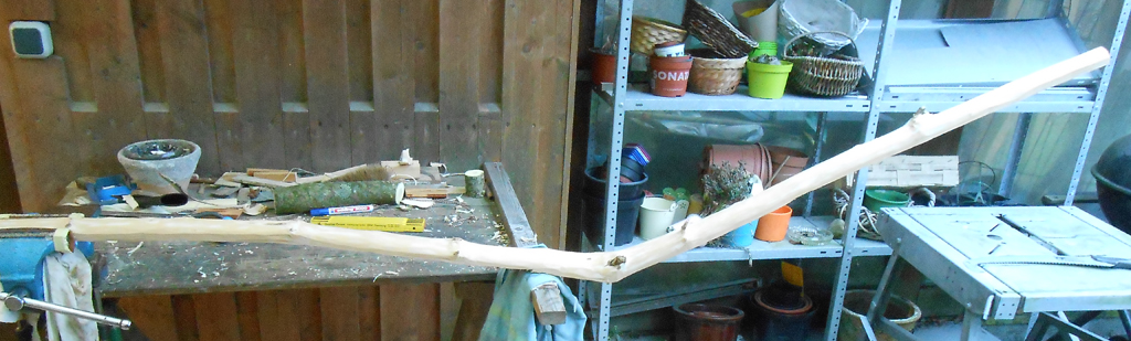

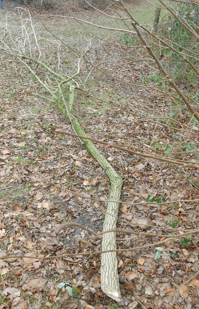

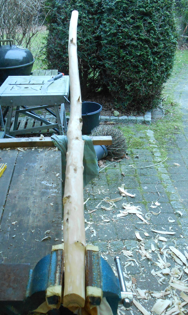

heute mittag habe ich den zweiten Kanditaten bei mir dem Knick geholt. Einen v-förmigen Hollunder.

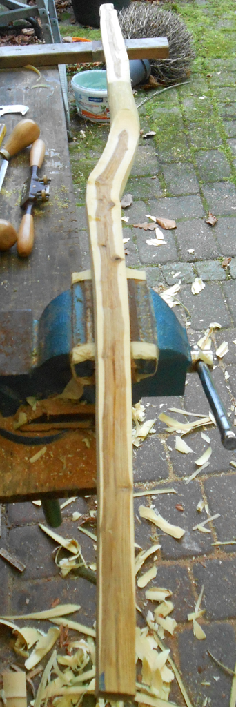

Anschließend habe ich ihn mit einem stumpfen Spachtel entrindet, den Markkanal mit einem Beil und einem Ziehmesser freigelegt und nur ganz grob auf Breite gebracht.
Und so sieht er jetzt aus:

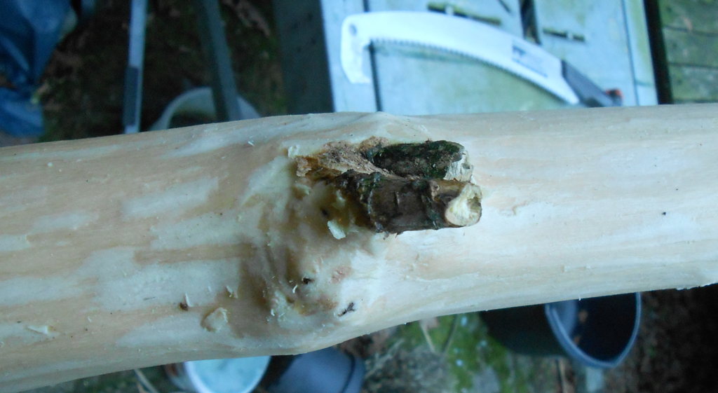

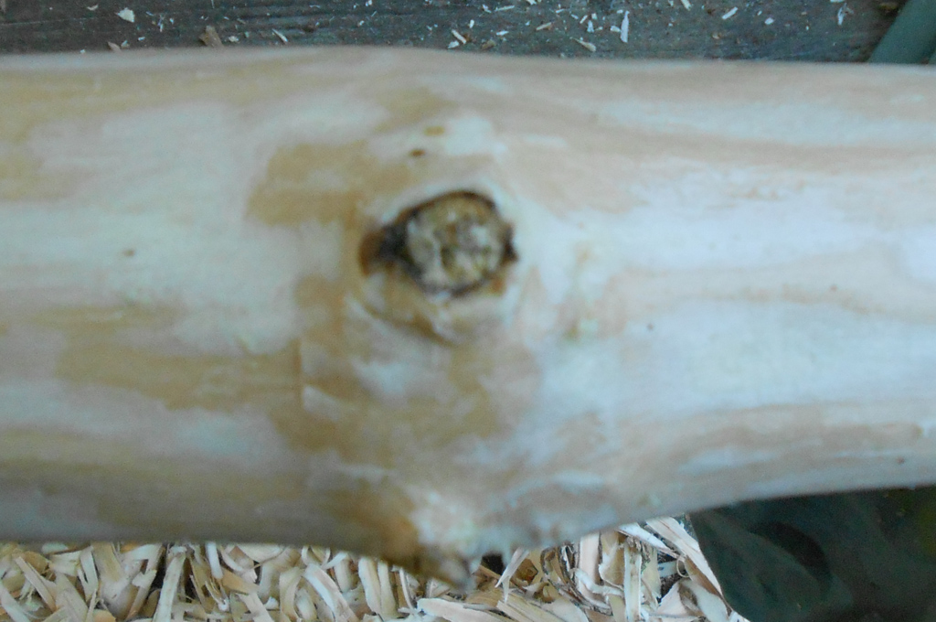

Problemstellen hat er natürlich auch, jeweils einen Totast im oberen und im unteren Wurfarm.:
Bis morgen werde ich mich wohl entscheiden, was überhaupt daraus werden soll, vielleicht ein Hollow Limb, dass könnte mich schon reizen. Dann werde ich zusehen, dass ich den Griffbereich schon mal ein wenig dünner machen, damit ich die reflexen Wurfarme noch runterbekomme. Ich glaube nämlich nicht, dass der Holunder einen Reflex von 30 cm verträgt. :o Die Breite an den Fadeouts ist im Moment con ca. 60 mm.
Verwendetes Werkzeug bisher: Astsäge zum Umlengen, Ziehmesser zum Runterarbeiten, Spachtel zum Entrinden, Fiskars Beil X5 zum Runterarbeiten, Zollstock und Stift.
LG Jürgen

Ich werde wohl erst einmal den Griff von unten her abflachen, so auf 2 cm, dann werd ich Rohling einspannen und versuchen den Reflex vorsichtig rauszubiegen. Wenn es klappt wird der Bogen fixiert und kann dann so trocknen.

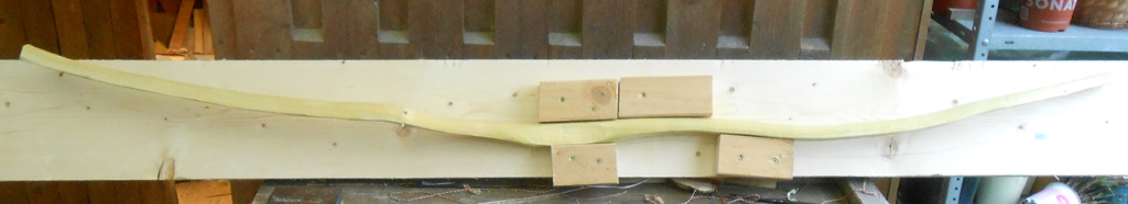

In den letzten Tagen habe ich den Goldregen noch ein klein wenig ausgedünnt und ein paar Splintringe runtergezogen. Jetzt hat er erst einmal Ruhe und kann vor sich hin trocknen.

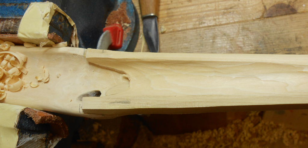

Hollunder

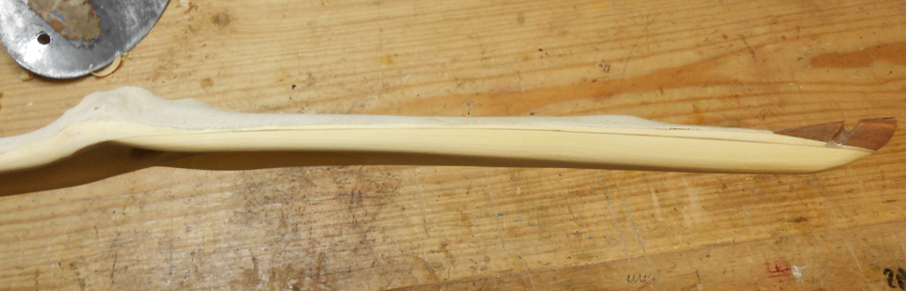

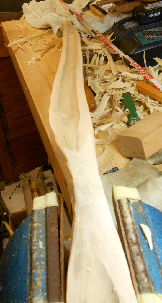

Den Hollunder habe ich heute auch weiter ausgedünnt, den Griffbereich ausgedünnt und abgeflacht und zusätzlich die Wurfarme ausgehöhlt. Er hat jetzt immer noch eine Breite von ca. 55 - 60 mm an den FO und ist auch noch zu dick, aber vor dem Runterbiegen im Griffbereich wollte ich ihn nicht zu dünn machen.
Rohling noch mit Übermaß
Die Kehle in den WA´s ist jetzt so tief, dass die Wandstärke gleichmäßig bei ca. 1 cm liegt.
Kehle in den WA´s
Kehle in den WA´s
Griffbereich
Griffbereich
Biegetest
Biegetest

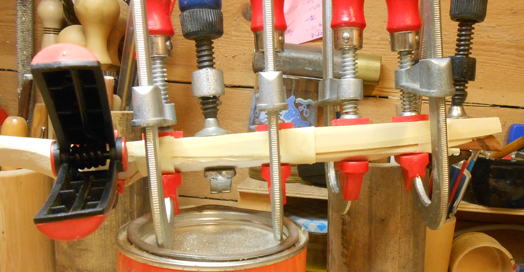

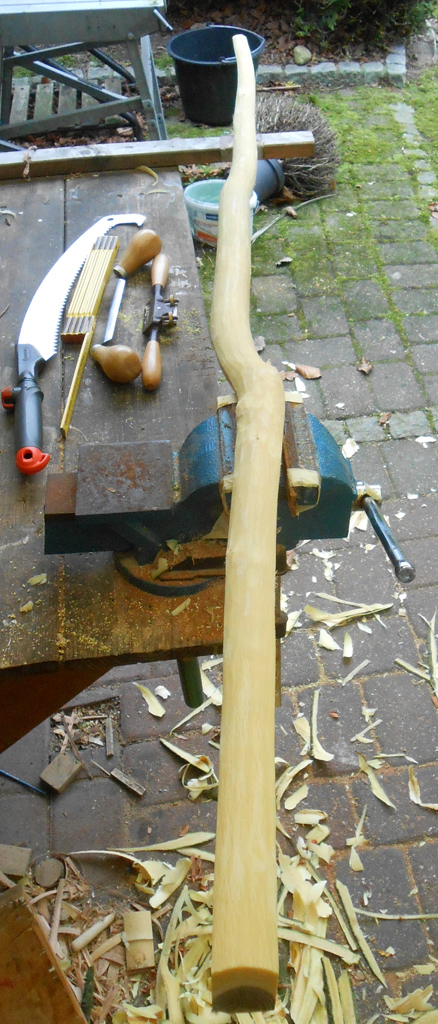

Anschließend habe ich den Griffbereich ca. 1 Stunde gedämpft und dann runtergebogen.
Kochen
Kochen
Vor und nach dem Biegen hab ich jeweils einen Zollstock an den hochstehenden Wurfarm gestellt, um zu sehen, wieviel Reflex rausgedämpft wurde.
vor dem Biegen
vor dem Biegen
nach dem Biegen
nach dem Biegen
gebogen
gebogen
Mit dieser Biegeaktion hab ich ungefähr 30 cm rausgedämpft der Rohling hat jetzt also noch einen Reflex von ca. 10 cm, damit klappt es hoffentlich. Morgen, wenn er vollständig erkaltet ist werde ich mal schauen wie er aussieht und ob der Rücken im Griffbereich das Biegen gut überstanden hat.
Benutzte Werkzeuge heute: Ziehmesser groß, mittel und klein und Stechbeitel.
LG Jürgen

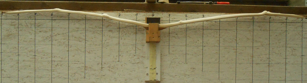

So langsam sind die Rohlinge fast trocken und ich habe wieder ein wenig weitergeschnippelt.
Goldregen:
Sieht im Moment nicht ganz so gut aus.
Ich hatte ihn 14 Tage lang aufgespannt und versucht den einen WA ein wenig weiter reflex zu biegen, was ganz gut geklappt hat, dann habe ich den Rohling ins Haus geholt, allerdings nicht mehr aufgespannt.
Er hat sich jetzt noch einmal ein Stück weiter reflex gebogen, auf jeder Seite im Kernholz ein wenig gerissen und die Sehnenlage, die vorher OK war, ist jetzt ca. 10 cm aus der Mitte. Zusätzlich muss ich jetzt noch 3 Jahresringe abziegen und dann wird der Stengel ziemlich doch dünn sein, so ca. 25 mm an der FO. Ob das dann noch was wird, weiß ich nicht, mal sehen.
Rohling
Rohling
Holunder:
Sieht im Moment noch recht gut aus und er biegt sich auch schon ein wenig. :)
Heute habe ich beide WA´s weiter ausgedünnt.

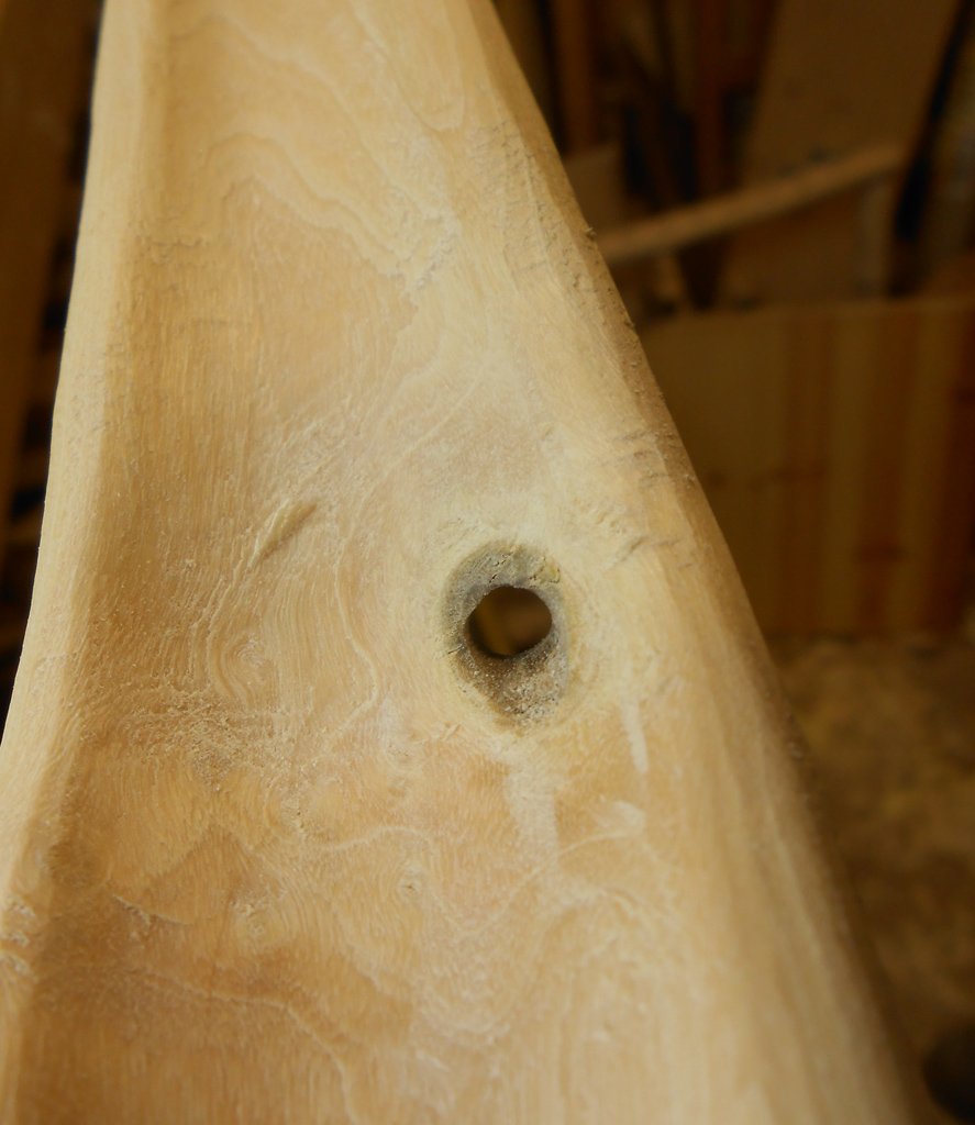

Im Bodentiller biegt er sich wie gesagt schon ein wenig, muss aber noch gleichmäßiger werden. Wenn die Biegung besser ist, werde ich mich erst einmal um den Griffbereich kümmern, denn der ist ziemlich dünn und wie er zur Zeit ist, übersteht er das Tillern sonst nicht. Ach ja, Löcher hat er natürlich auch, wär ja sonst langweilig. ;D
Einer der WA´s sieht zur Zeit so aus:

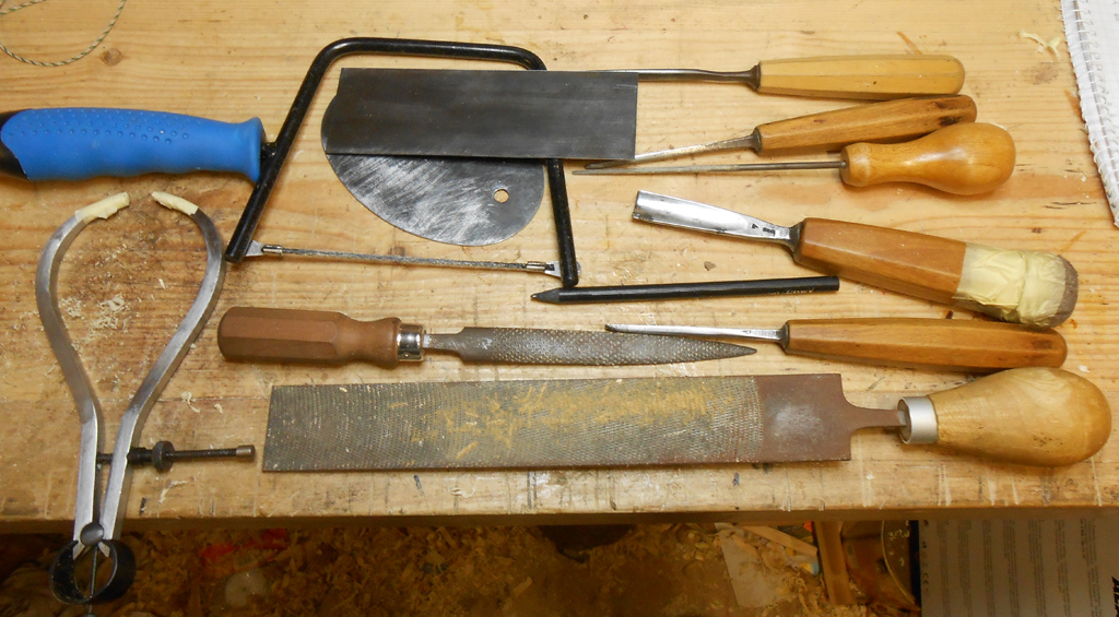

Benutzes Werkzeug:
