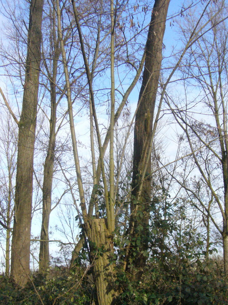

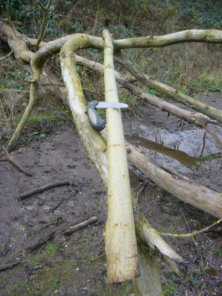

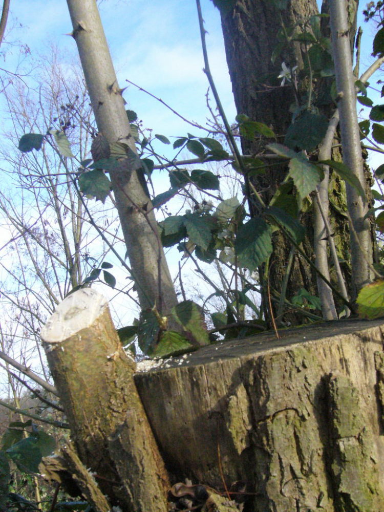

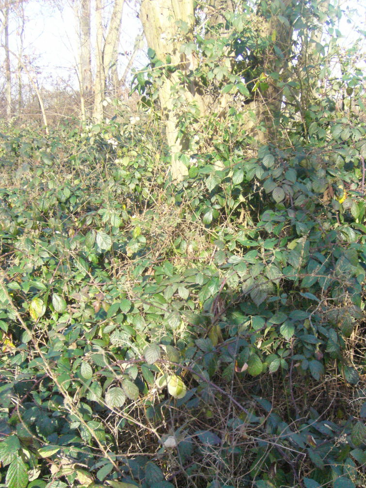

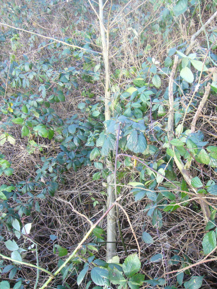

Ins Auge gefasst hatte ich bereits im Herbst einen Robiniensapling, der als Ästchen aus einem ehemals dicken Stamm herauswuchs. Urlaubsbedingt konnte der nicht pünktlich zum 1.1. fallen, aber heute war´s dann soweit.
Robinie im Habitat, der links ist der Erwählte

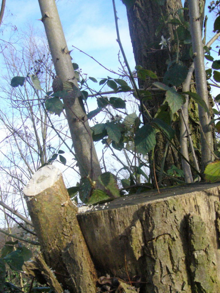

Natürlich musste der mitten im dicksten Brombeergestrüpp ´rumstehen *grummel* Die kleinen Ekeldornen hatte ich anschließend alle im Hosenbein...
Mitten drin in den Brombeeren (die ersten blühten übrigens schon :) )
Folgerichtig plumste der Sapling auch glatt in die Ranken...
Da liegt er...
Da liegt er...

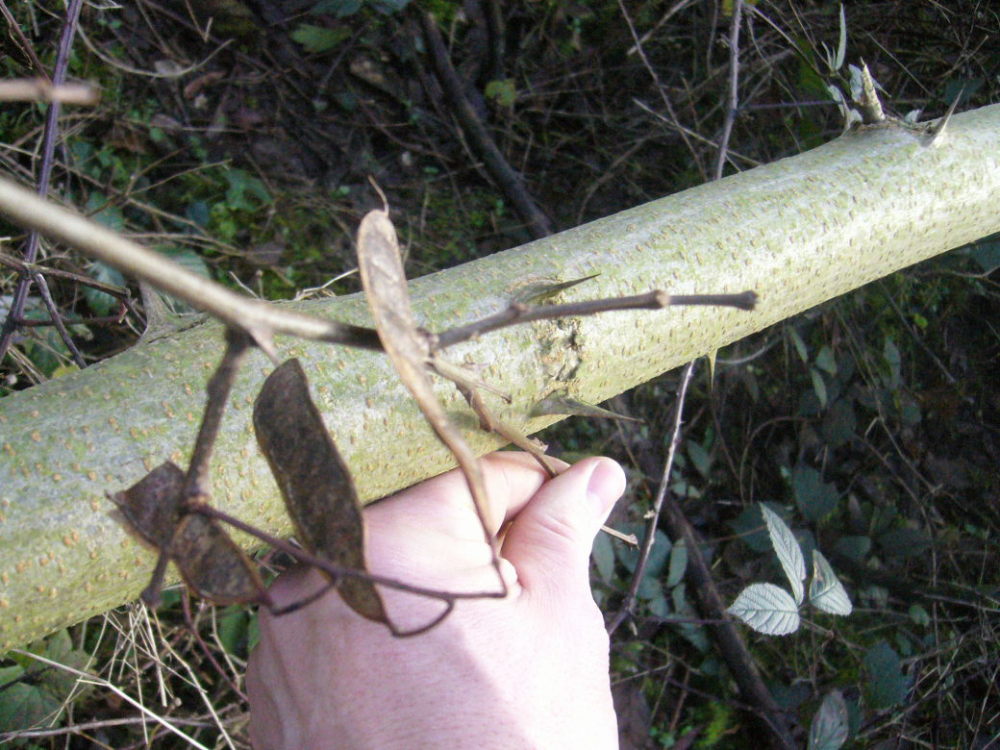

Der Reststumpf und natürlich Rinde/Frucht/Knospe als Beweis.
Stumpf
Stumpf
Fruchthülsen, Dornen und Knospe... oder was man so erkennen kann, samt Rinde
Das ist er, das gute Stück, samt verwendetem Werkzeug, einer Klappsäge. Derzeitige Länge noch etwas über 2 Meter, aber da sind noch ein paar knorrige Stellen (frühere überwachsene Verletzungen) drin, die machen die Angelegenheit etwas spannend. Fotos dazu gibt´s frühestens morgen, wenn er ausgezogen ist und ich mir die genauer anschauen kann.

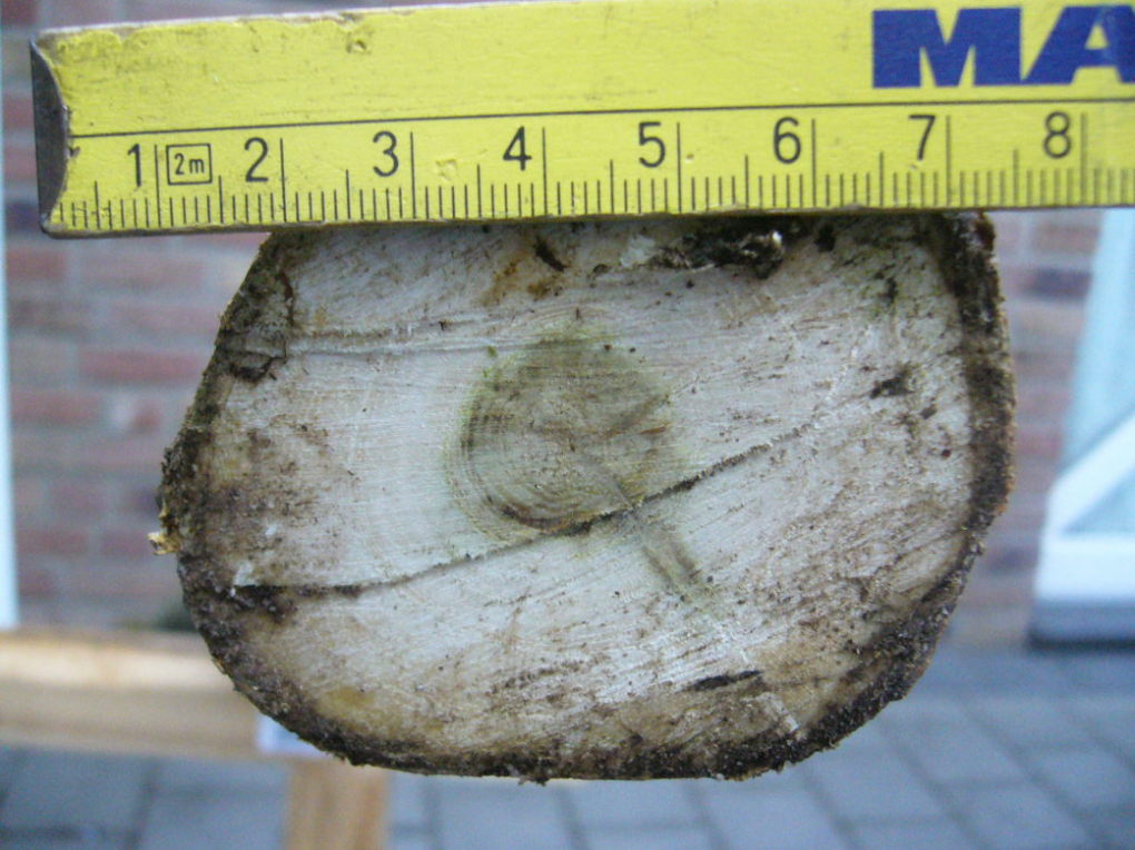

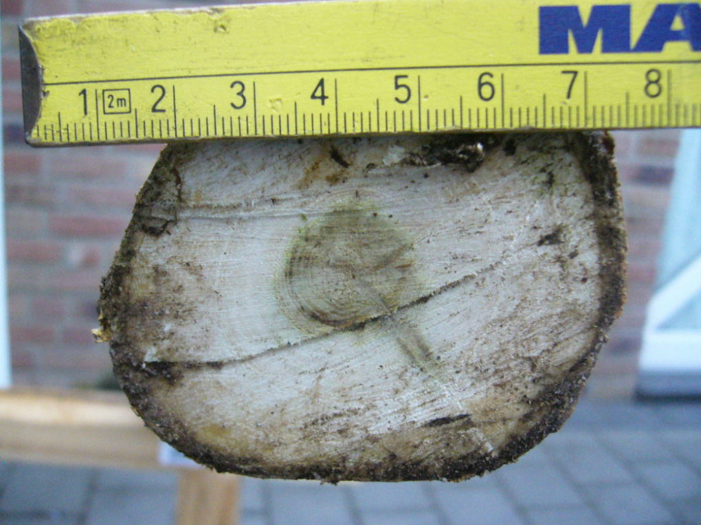

Die Stirnseite hab ich mir erst später angeschaut... vielleicht ein Fehler, denn von "Kernholz" hat das gute Stück noch nicht allzu viel gehört. Mal schauen, ob man aus dem überwiegenden Splint was im Schnelltrocknungsverfahren hinbekommt.
Stirnseite des unteren dicken Endes, Etwa 6-7 cm breit. <br />Hoffentlich ist das mit dem &quot;dicken Ende&quot; jetzt nicht prophetisch ;)
Hoffentlich ist das mit dem "dicken Ende" jetzt nicht prophetisch ;)

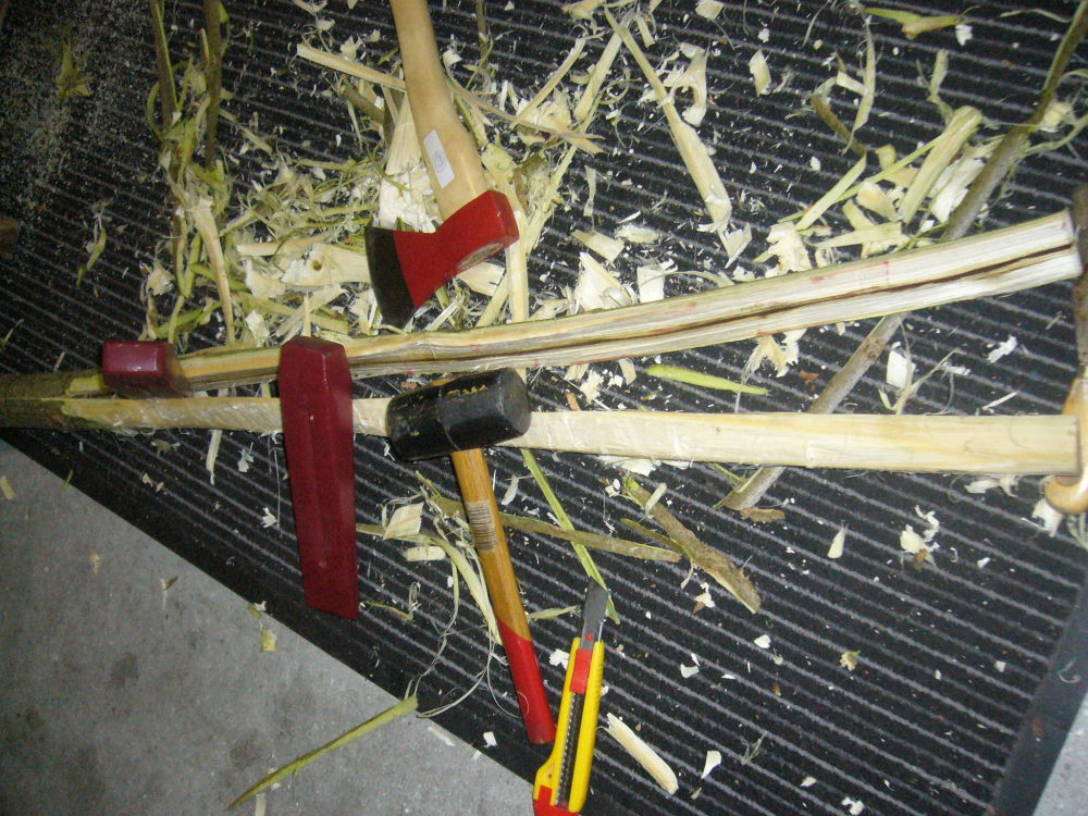

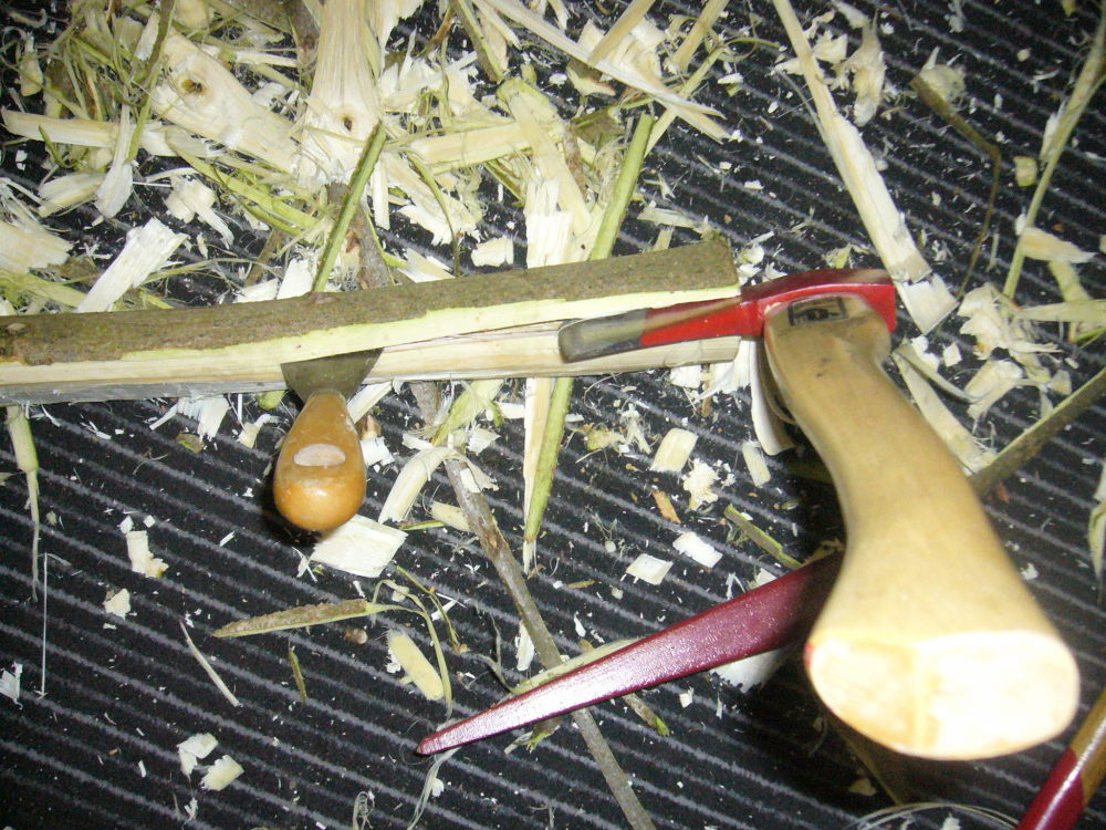

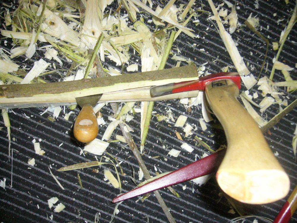

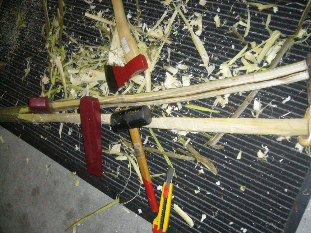

So, nachdem ich dann heute angefangen habe, mit dem Beil die Form grob rauszuhauen habe ich schnell entnervt aufgegeben. Irgendwie sah das bei Adamusminor im Video viel einfacher aus.
Kurzentschlossen habe ich dann beschlossen, den Sap zu spalten, um nicht alles so runterschnitzen zu müssen. Einen passenden Griff werde ich dann aufkleben. Mal schauen, ob das dann noch in der Traditionellen Klasse landen darf; das Holz dazu werde ich natürlich auch noch frisch suchen ("Sap"), mir kommt da Pflaume in den Sinn.
So, der Spaltversuch im Detail:
Beil angesetzt, mit Gummihammer nachgeholfen und dann mit Keilen erweitert, ganz klassisch.
Ging schön langsam und vorsichtig, Allerdings kam auch sofort am dünnen Ende der Drehwuchs zum Vorschein...
Drehwuchs hat er. Muss ja Spaß machen.
Am Ende waren es aber zwei nette Stücke, das eine natürlich durch die Axtversuche vom Anfang unbrauchbar, aber das zweite (gewünschte ist heil und schick. Drehwuchs natürlich, leicht reflex, zur Zeit 190 cm lang. Mit einem Spachtel wurde dann die Rinde runtergeschabt.
Wie Illmarinen schon anmerkte, Flachbogen ist geplant, Zuggewicht um 40# wär´ schön.
Eh´ ich´s vergesse: verwendetes Werkzeug bisher (neben Säge) Handbeil, Keile, Gummihammer und stumpfer Spachtel (für die Rinde), dazu noch Ziehmesser und Ziehklinge (nicht im Bild). Mit letzteren habe ich ganz grob mal die Spaltseite geglättet, damit es eine einheitlichere Trocknungsfläche gibt. Außerdem hatte ich die Hoffnung, dann beim Einschmieren der Fläche mit Holzleim keine Splitter einzufangen. Hat geklappt :)

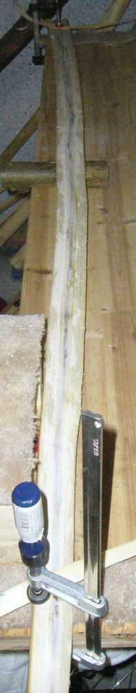

Jetzt ruht der Rohling erstmal eingespannt und mit Holzleim versiegelt, vor allem die Stirnseiten, in der Garage.
Eingespannt und versiegelt.
In der frohen Hoffnung, dass er sich jetzt nicht zu sehr weiterverzieht und vor allem nicht reisst bleibt er erstmal ein paar Tage im Korsett und darf vortrocknen.
Frage: War das sinnvoll, die offene Fläche einzuleimen? Habe ich nicht sehr gründlich gemacht, aber den Markkanal schon, Ich hoffe, dass er dann nicht zu flott trocknet und dann möglicherweise reisst. War halt so eine Idee...
Gibt´s da schon Erfahrungen?

NormChaos (✝)
Beiträge: 261
Registriert: 15.06.2014, 12:18
Re: Saplingbow 8, Bendeigid (Robinie)
Beitrag von NormChaos (✝) »
Bendeigid hat geschrieben:..Irgendwie sah das bei Adamusminor im Video viel einfacher aus...
Hi Bendeigid,
Du hast ja auch keinen Hasel bearbeitet.. Robinie ist sauhart :D
Bendeigid hat geschrieben:..Frage: War das sinnvoll, die offene Fläche einzuleimen?
Fadeouts und Stirnflächen ja..den ganzen Bauch eher nicht... so geht die ganze Feuchtigkeit über den Rücken raus und Du fängst dir da risse ein.. Die können ziemlich weit reingehn. Ausserdem willste den ja auch trocken kriegen in der Zeit ;)
Das mit dem Spalten find ich eigentlich ne gute Idee.. da Dir der Griff bestimmt gerissen wäre bis ins Mark.. ist mir zumindest schon passiert bei nem Robinienast. Kannst doch eigentlich auch ein stück von der abgespaltenen Hälfte aufleimen ?!
viel Erfolg
Norm

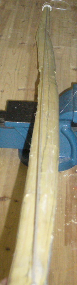

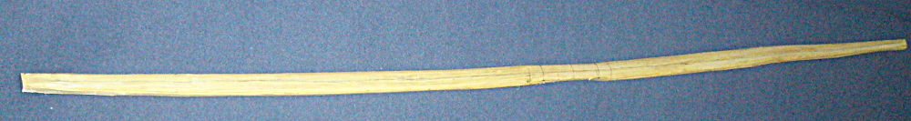

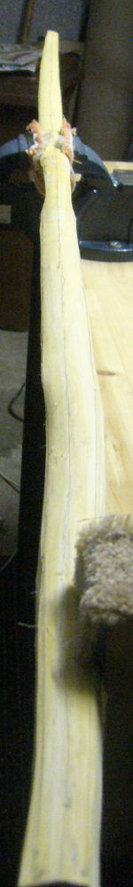

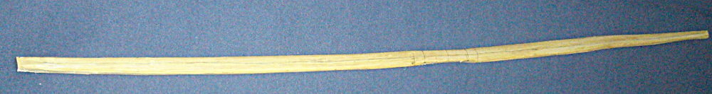

Vor ein paar Tagen habe ich den Rohling weiter runtergeschnitzt, dabei die Seiten begradigt und die grobe Form rausgeholt.
Da Robiniensplint ja etwas knitteranfällig sein soll (ist mein erster!) wollte ich halt so breit wie möglich und flach bauen. Der dünne Ast gibt mir da auch aufgrund seiner Krümmung die maximale Breite vor, die ich auch versucht habe auszunutzen.
Der Griff ist dabei wie zu erwarten etwas zu klein; der wird also irgendwas aufgeleimt bekommen, damit meine großen Hände auch was anzufassen haben.
Bauchseite Rohling
Bauchseite Rohling

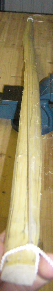

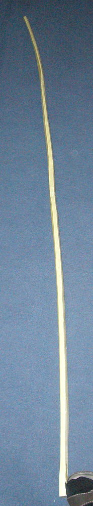

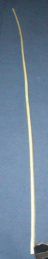

So sieht der Bogen jetzt auf der Rückenseite aus:
Rückenansicht
Rückenansicht
Von der Seite sieht man den nicht ganz gleichmäßigen leichten Reflex.
Seitenansicht mit Reflex

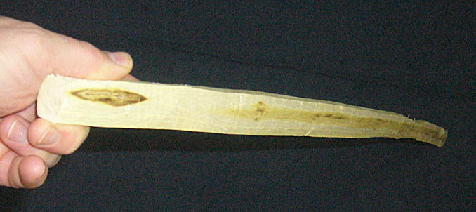

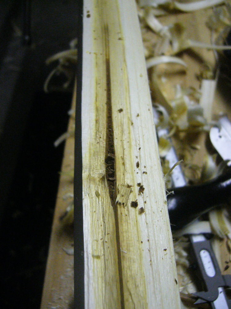

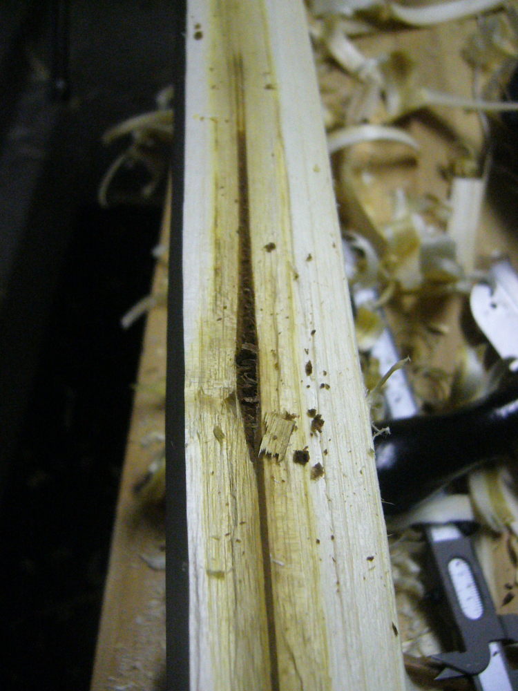

Während des Runterschnitzens hatte ich im Mark schönen Gammel gefunden. Das bröselte einfach so weg. Inzwischen ist es etwas weiter heruntergearbeitet, dadurch fiel das alles raus.
Markgammel
Markgammel

Beiträge: 3170
Hat gedankt: 3 Mal
Hat Dank erhalten: 99 Mal
Beitrag von Benedikt »
Nix Markgammel, das ist der ganz normale Markkanal von Robinie :D

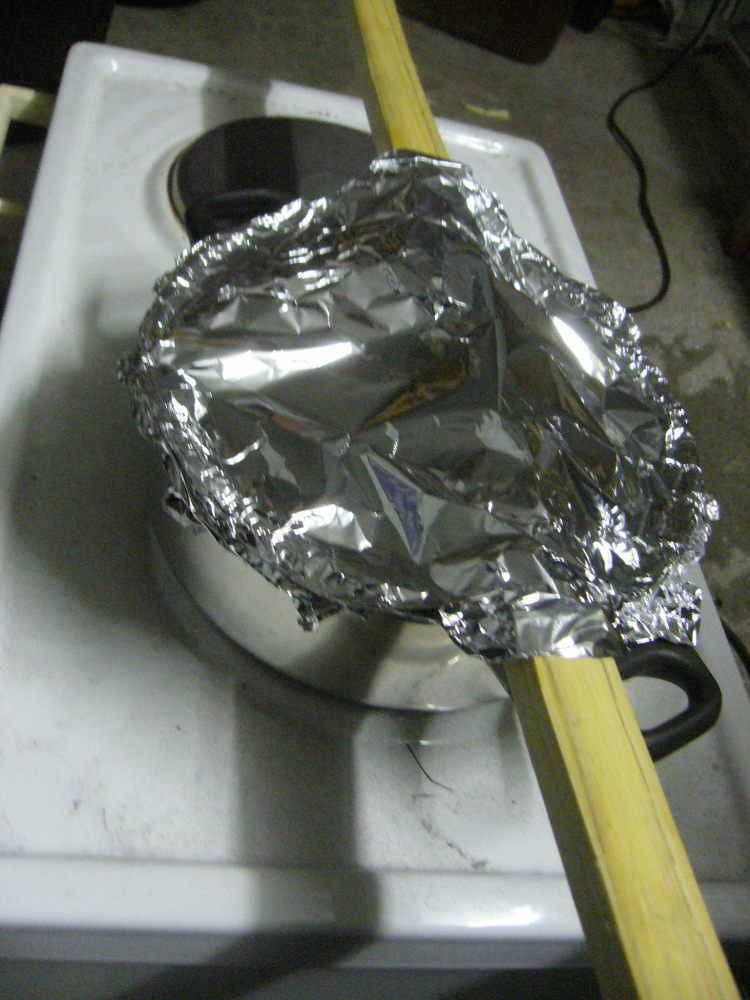

Ich war fleissig :)

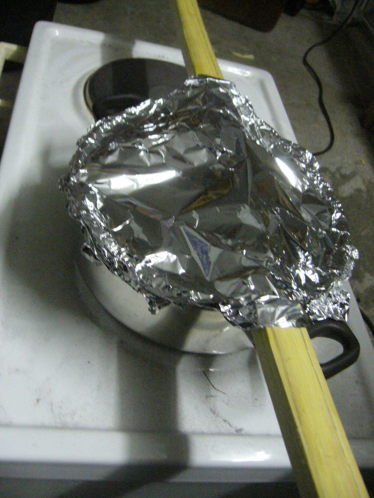

Nachdem der Rohling noch einige Tage im Keller war und praktisch keinen Wasserverlust mehr hatte, habe ich ihn vor ein paar Tagen mal versucht zu dämpfen. Der Erfolg war, so meine ich, nur mäßig. Vermutlich war ich viel zu vorsichtig beim Biegen, und er war auch u.U. zu kurz im Dampf (Griffdicke ca. 3cm, 30min Dampf). Seht selbst:

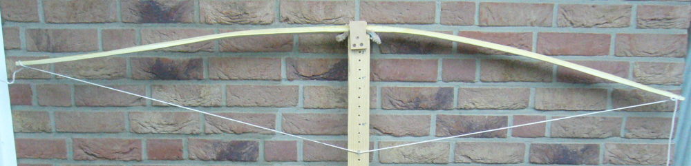

Sehnenverlauf vorher
Ab in den Dampf..
Und dann eingespannt.

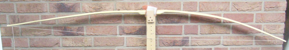

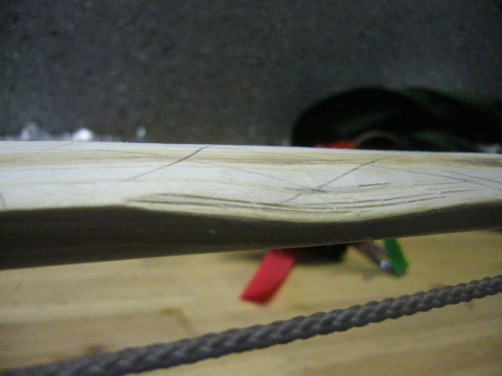

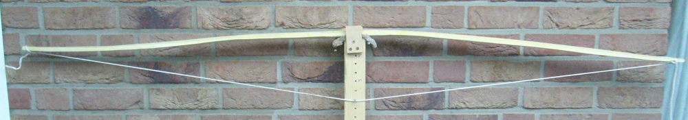

So sieht dann die neue Lage aus:

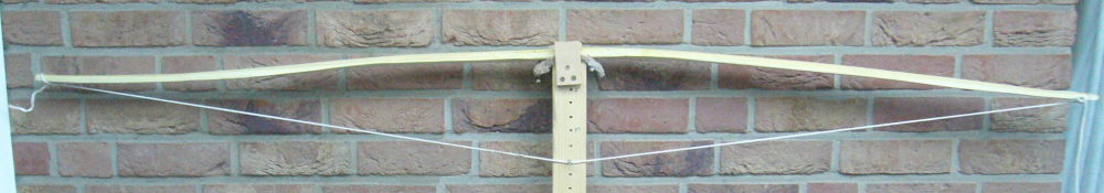

Unter befriedigend verstehe ich was anderes... Naja,

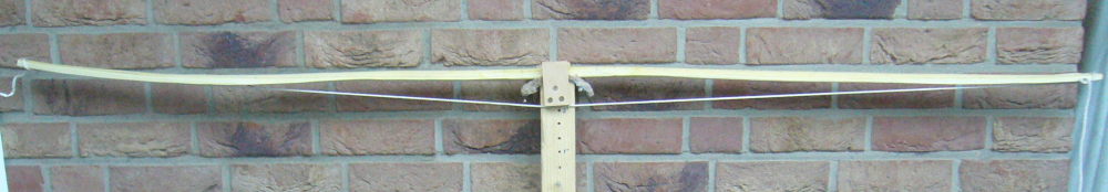

Jedenfalls hat mich diese Abweichung nicht davon abgehalten, noch ein wenig ins Tillern vorzustoßen. Wahrscheinlich viel zu übermütig, aber ich werde in den kommenden beiden Wochen nicht viele Zeitfenster für den Bogen haben, daher...

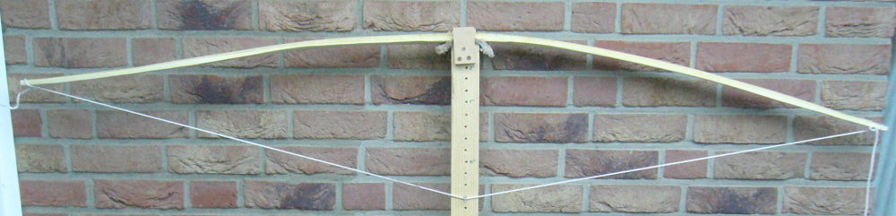

Tillersehne ist straff anliegend, also so lang wie der Bogen
Auf 7&quot; gezogen, die Nylontillerschnur ist aber etwas nachgiebig
Auf 7" gezogen, die Nylontillerschnur ist aber etwas nachgiebig

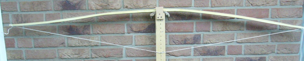

Auf 10&quot;; man sieht den Reflex im linken Wurfarm deutlich, der ist viel steifer als der rechte.
Auf 10"; man sieht den Reflex im linken Wurfarm deutlich, der ist viel steifer als der rechte.
Und 13&quot;. Der Reflex wird besser, rechter Arm biegt griffnah viel zu sehr.
Und 13". Der Reflex wird besser, rechter Arm biegt griffnah viel zu sehr.
So, das sieht (neben dem erneuten Dämpfen) ja schon richtig .... mies aus.
Im Griff biegt er sich fröhlich mit (spürt man jedenfalls). Bei den 10" habe ich mal die Zugwaage angehängt, die meinte knapp über 30# . Das würde mir gefallen, denn angepeilt ist ein Bogen bei ca. 40# +. Ob das mit dem geht werde ich sehen.

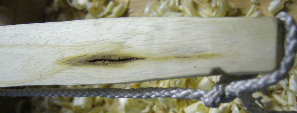

Am reflexen Wurfarm gibt es eine dünne Stelle (von Griff aus kurz vor dem Reflex), die mir etwas Sorgen macht. Viel Holz ist da nicht mehr:
Dünne Stelle am reflexen Arm
Außerdem findet sich ein kleiner Riss in Tipnähe des anderen Arms. Der Riss geht recht tief, und am Rücken kann man erahnen, wo der hinläuft (Astumwachsung? Verletzung?), Wie tief der jetzt wirklich geht weiß ich nicht.
Riss in Tipnähe nicht-reflexer Wurfarm
Bendeigid, zu schnell, und folglich mit Problemen

max2
Beiträge: 491
Beitrag von max2 »
Mit einem Kopf nicht zu erschütteln, wie man bei uns so schön sagt.
Der Griff ist genau so dick wie der Rest des Bogens aber schmaler. Wo wird folglich die Biegung stattfinden?
Wolltest Du nicht was aufleimen?
Beim Dämpfen musst Du Dir nur etwas mehr Zeit nehmen und mehr überdrücken, machs vor dem Aufleimen des Griffholzes.
Und dann tiller mal in Ruhe, wird schon werden.
Ilmarinen
Beiträge: 1248
Beitrag von Ilmarinen »
Den Riss am Tipp würde ich etwas rausarbeiten und dann Epoxy einföhnen. Da biegt ja nichts mehr, also kein Problem.
Du solltest vor allem schauen, dass sich der Reflex im linken WA anfängt mit zu biegen. Damit entlastest Du auch die dünne Stelle davor.
Ich würde jetzt auch als erstes die Sehnenlage richten. Auf 2,5cm Breite runterarbeiten und dann mindestens 45 Minuten im Dampf lassen. Wenn sich trotzdem nichts biegen lässt, kannst Du immer noch einen Keil einleimen und dann den Griff aufsetzen.
Erst danach würde ich weitertillern, weil sonst immer der Griff mitbiegt.
Viel Erfolg weiterhin.
Jörg

Beiträge: 6161
Hat gedankt: 63 Mal
Hat Dank erhalten: 203 Mal
Sieht ja schon besser aus, ganz in der Griffmitte muss die Sehne ja eh nicht sein, kann etwas in Richtung Pfeilauflage sein. Wenn du 1 cm korrigieren willst musst du da. 2 cm biegen - wie schon gesagt etwas überbiegen. 1 Stunde den Griffbereich ins Dampfbad sollte genügen. Zum Tiller mir scheinen beide WA ab Mitte noch zu steif, biegt in Griffnähe mehr.
Gruß Thomas
