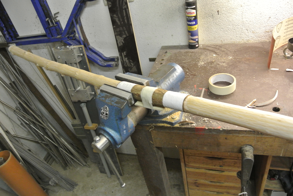

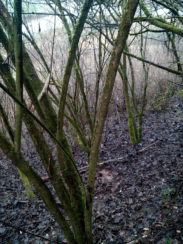

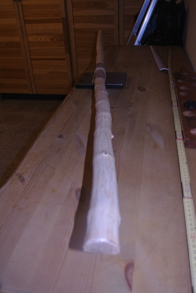

Meine Beute ein 1,62 m langer und 4 -4,5 cm dicker Kornelkirsche Ast.
Habitat
Habitat
Schnittflächen mit Holzleim Versiegelt.

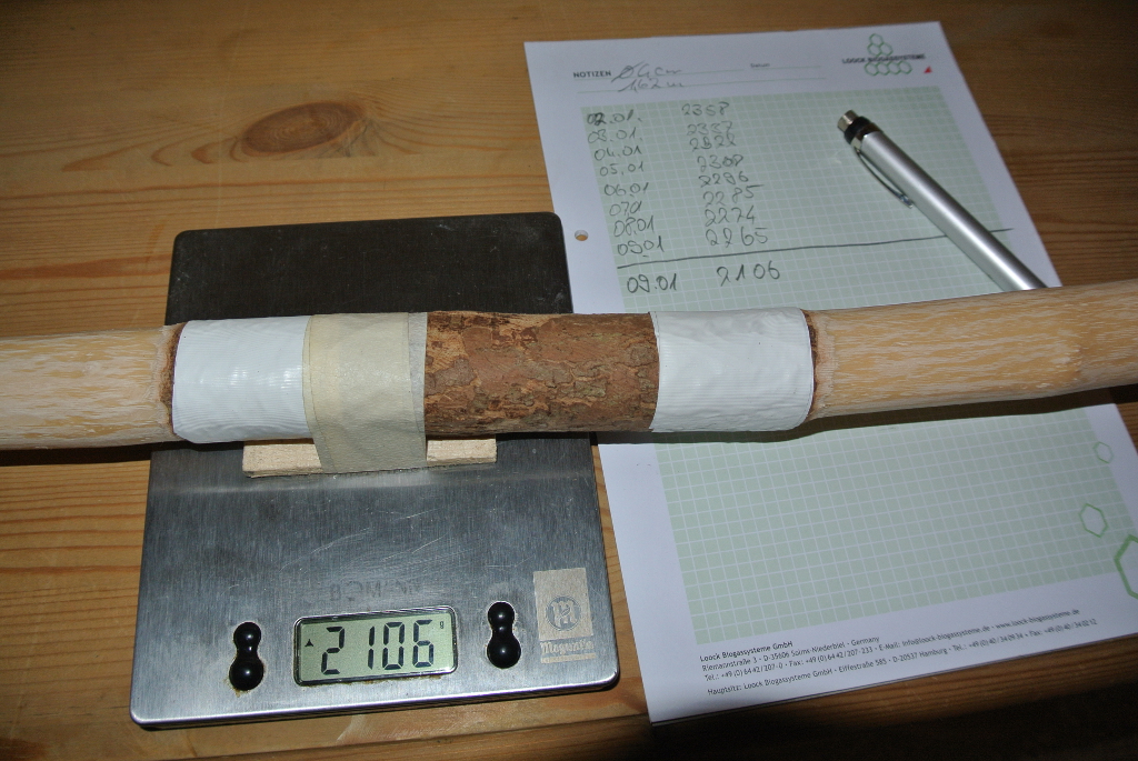

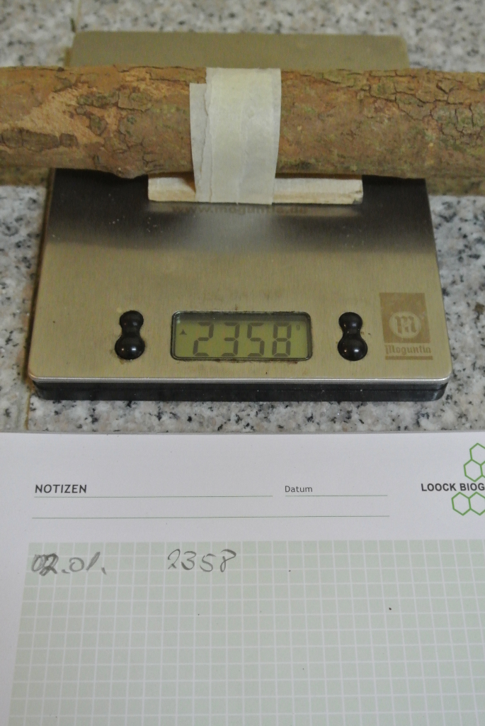

Startgewicht ermittelt.
Zum Wochenende hin werde ich die Rinde Entfernen.
Gelagert wird das gute Stück im ungeheizten Keller.
Verwendete Werkzeuge:
Handsäge, Pinsel, Cuttermesser, Dratbürste
Mehr gibt es erstmal nicht zu berichten, mal sehen wo die Reise hingeht.

Mein Neid sei Dir Gewiss >:)
Kornellkirsche wächst bei uns nur total krumm.
Viel Erfolg und behandle das schöne Holz gut ;)

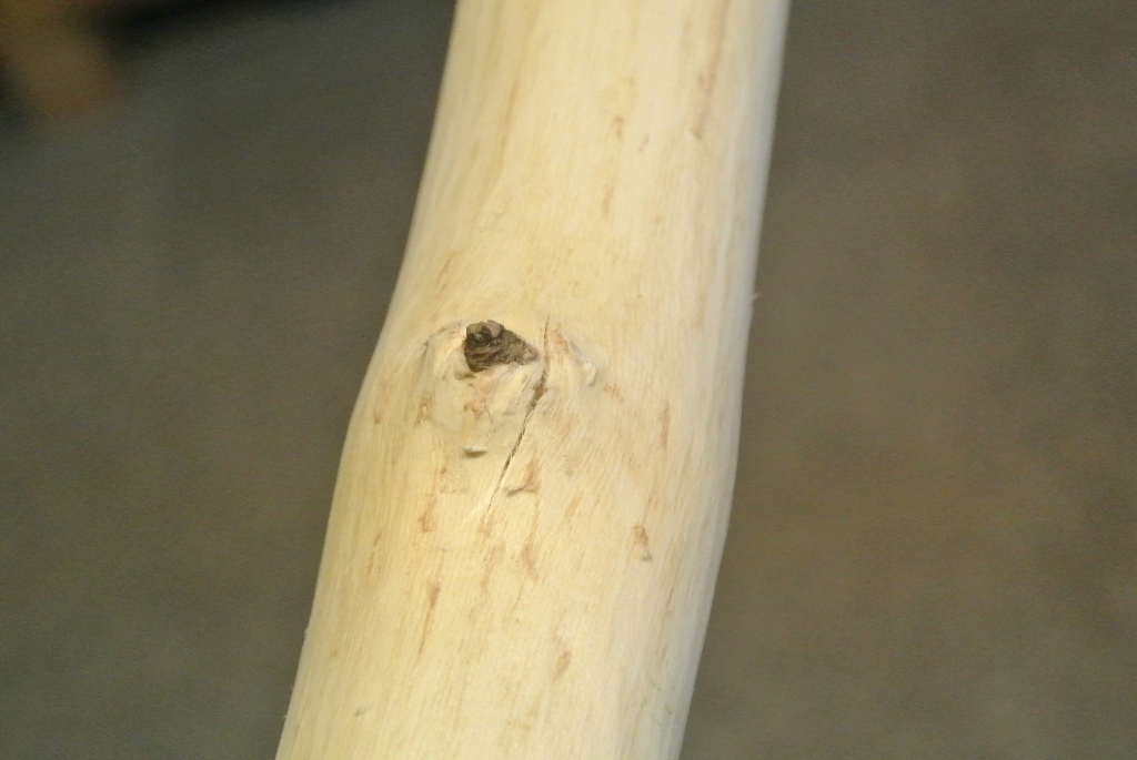

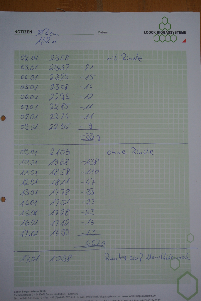

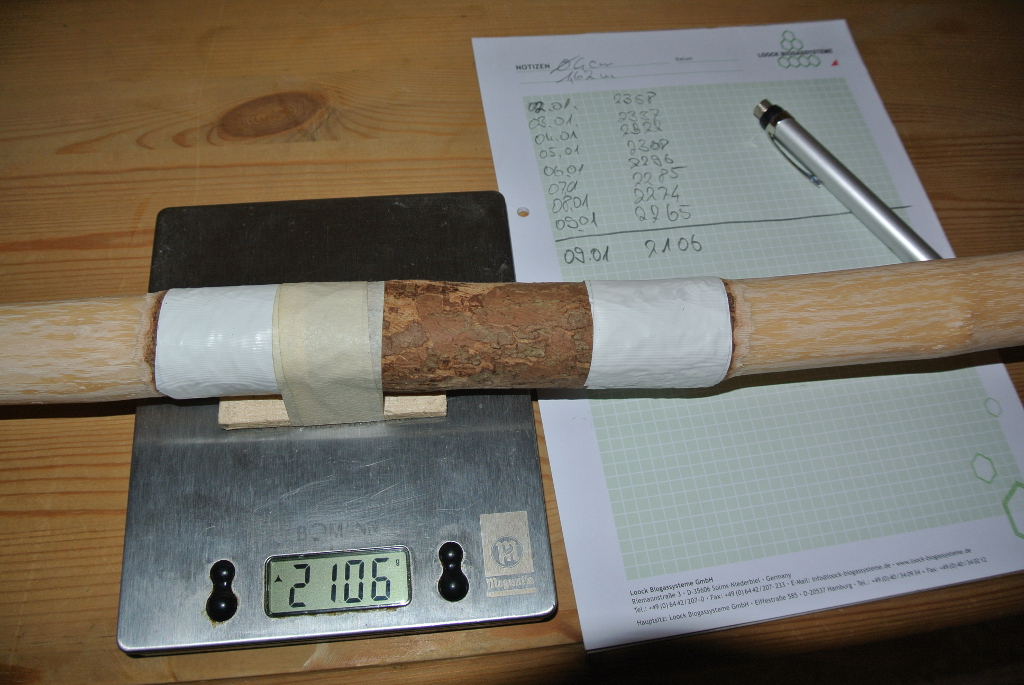

Gestern habe ich weiter gemacht.
Letzte Gewichtsmessung
Der Gewichtsverlust ist ständig geringer geworden darum kommt jetzt die Rinde runter um das Trocknen wieder zu beschleunigen.
Im Griffbereich habe ich die Rinde drauf gelassen, es soll eventuell auch bis zum Schluss so bleiben da er von Durchmesser so schon gut in der Hand liegt.
Jetzt noch das Neue Gewicht festgestellt und im ungeheizten Keller zum Weitertrocknen abgelegt.
Je nach dem wie er jetzt an Gewicht verliert werde ich den Bogen nächstes Wochenende grob rausmessern.

Re: Saplingbow 8, Shadowman
Beitrag von Ilmarinen »
Schnelltrocknen ohne auf den Markkanal runterzuarbeiten ist recht gewagt. Da kann es Risse geben.
Jörg

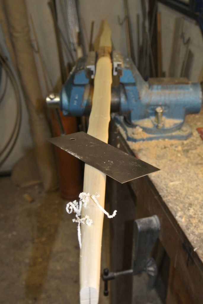

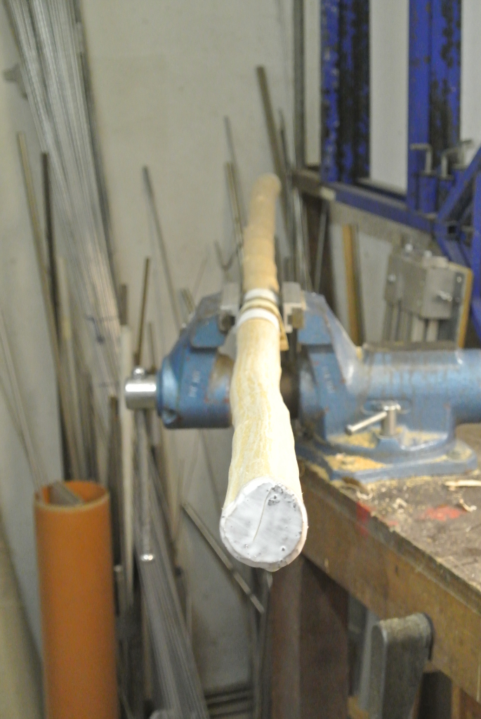

so nun ist es so weit, der nächste Schritt:
runter auf dem Mark-Kanal, das Zugmesser habe ich ganz schnell wieder zur Seite gelegt weil das Holz so zäh ist.
Ich habe es grob mit der Band-säge und den Rest mit der Raspel gemacht.
Jetzt bleibt das gute Stück noch 2-3 Tage im ungeheizten Keller dann darf er vielleicht in den Heizungskeller wo es doch ein ganzes Stück wärmer ist.
Das Trocknungs-Verhalten ohne Rinde war auch recht interessant, extremer Wasserverlust in den ersten zwei tagen dann pendelt es sich langsam ein.
Risse hatt es nur einen gegeben an einem Ast, den konnte ich aber ignorieren weil er eh am Bogenbauch war.
Gewichts-Tabelle
Gewichts-Tabelle
und nun wieder warten.....

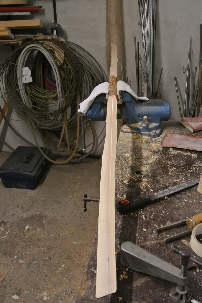

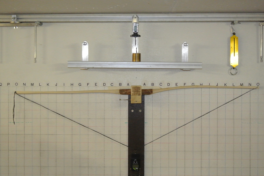

Samstag 30.01.2016
Ich denke es ist nun soweit, der letzte Gewichtsverlust lag bei 3g.
Die Mitte musste ich noch einmal neu festlegen da er sich doch noch ein wenig verworfen hat.
Dadurch musste ich auch noch auf eine Länge von 1,50 m kürzen.
Die Form grob mit der Raspel und der Zieh-Klinge ausgearbeitet.
Und ab, das erste mal auf den Tillerbaum damit.

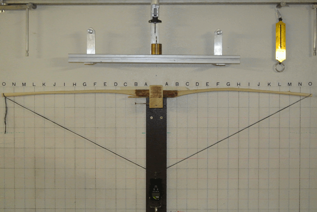

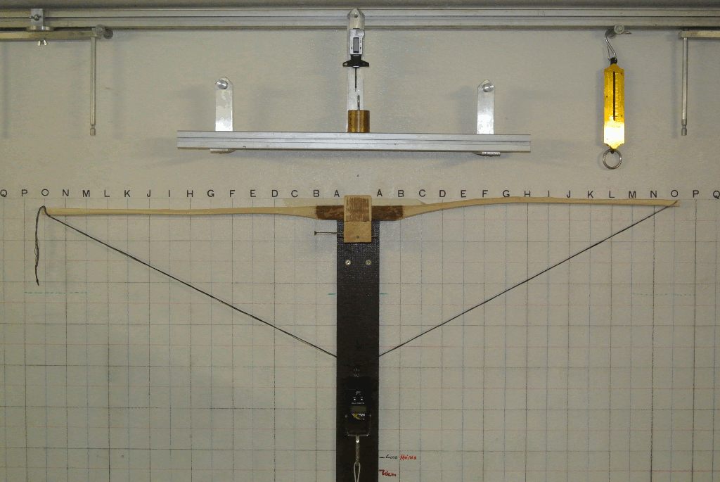

Hier noch die ersten Ergebnisse des Tillers auf Standhöhe.
So jetzt darf er sich erst mal von den Strapazen ausruhen.
Ich bin noch am Überlegen ob ich die enden rekursiv dämpfe oder so lasse.

shadowman hat geschrieben: Ich bin noch am Überlegen ob ich die enden rekursiv dämpfe oder so lasse.
Das hängt vom gewünschten Auszug ab.
28'' werden bei der Länge schwierig.
Jörg
Beitrag von Mühle »
Super Bilder vom Tillern! Durch den Deflex im rechten Wurfarm gestaltet es sich etwas schwierig !Hast du schon einen Plan?
LG Mühle

Beitrag von B' patient »
Hallo Shadowman,
nach meinen üblen Erfahrungen mit der Esche, würde ich vorschlagen den Bogen auf Standhöhe aufzuspannen. Die kürzere Sehne ändert die Krafteinwirkung und eventuell den Tiller.
Gruß B' patient

Beiträge: 961
Beitrag von Güssenjäger »
Der Ratschlag, auf Standhöhe zu gehen, ist absolut richtig. Die Tillersehne ist so extrem lang, dass sich danach ein komplett anderes Bild ergeben wird.
Ich fange schon seit Jahren den Tillervorgang mit bogenlanger Sehne an. Länger hat sie auch gar keinen Sinn. Wenn sich dann bei 15 Zoll Auszug ein brauchbares Tillerbild ergibt, gehe ich zumindest mal auf halbe Standhöhe und mache dann weiter.
Gerd

Beitrag von shadowman »
Also ich habe kein wirklich angestrebtes Ziehl für das Zuggewicht, wen dabei ein Bogen für meinen Sohn oder Tochter raus kommt auch gut, von daher werde ich ihn ersteinmal auf Standhöhe aufspannen wie B`patient vorgeschlagen hat und schauen das ich einen einigermasen vernünftigen Tiller hinbekomme.
Was widerum bedeutet das ich noch keinen Plan habe wie ich mit der Deflexen stelle umgehen soll wegdämpfen môchte ich sie aber auf keinen Fall.
Da soll der Tiller Lieber diffus aussehen ;^)

Beiträge: 1465
Beitrag von JuergenM »
Ich finde das die Wurfarme sich aussen ein bisschen mehr biegen sollte und die Tillersehne würde ich auch weiter kürzen.
Ich finde aber auch, dass der Griffbereich für einen Bogen dieser Länge deutlich zu lang ist, dadurch geht dir nur arbeitender Bereich verloren.
LG Jürgen

Beiträge: 1248
shadowman hat geschrieben: Was widerum bedeutet das ich noch keinen Plan habe wie ich mit der Deflexen stelle umgehen soll wegdämpfen môchte ich sie aber auf keinen Fall.
Die deflexe Stelle so lange in ruhe lassen, bis sie mitbiegen muss um den Tiller im Vollauszug rund zu machen.
Jörg

Beitrag von Kemoauc »
Hi, Shadowman,
meine Meinung zu deinem Deflex-Problem wäre:
- entlaste (vorsichtig schabend) den rechten WA mal zwischen "I" und "L" auf deiner Tillerwand, meiner Meinung nach ists dorten ziemlich steif und der deflexe Teil übernimmt den Großteil der WA-Biegung.
- danach am linken WA langsam nachschaben, damit wieder ein Ausgleich zustande kommt.
Die Animationen sind übrigens echt gelungen. ;)
Die zeigen's auch gut.
