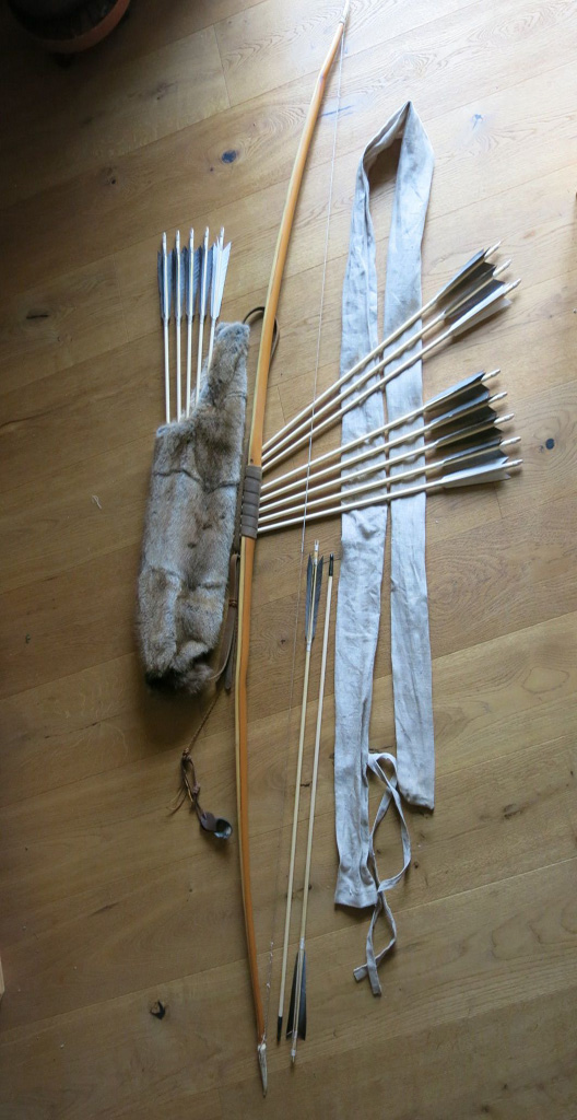

Bogen:
Eibe 65# mit Hornspitzen von Blaky
Bogenhülle:
Leinen von Blaky
Pfeile:
Kieferschaft 11/32 60# mit Kerbe und Keibe von Schrader,
Grauganz und Schwanenfedern von Raab,
100 Jahre altes Leinengarn gedreht,
Hautleim
Köcher:
Fell und Lederriemen,
Metallschliesse
Daumenring:
Horn
Um Fragen zuvor zu kommen: Der Bogen wird in asiatischen Stil geschossen (leichte Drehung des Bogens im japanischen Stiel bzw. Reiterstil)
Gruss Andi
Bogen und Pfeile in mittelalterlichen Stil

Re: Bogen und Pfeile in mittelalterlichen Stil
Alles sehr schön, nur warum in Do it yourself ?
Noch was, Blacky darf man mit ck schreiben.

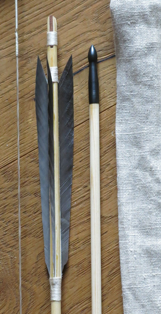

Eine Nockwicklung an Pfeilnocken mit Inlay wirkt auf mich, wie ein Schutzhelm im Auto, entweder oder, aber beides ist bei 65# übertrieben.
Ich bin ein großer Fan von den Tophat-Spitzen, mit Ausnahme der History-Points, da macht der paralele Teil der Tülle und die Ringe den schönen Eindruck wieder kaputt, wenn Historypoints, dann die Klebespitzen mit nur konischer Tülle.
Ist nicht bös gemeint, nur das was mir direkt auffällt.
Schließe mich Dirks Ausführungen an.
Zudem könnten (müssen nicht) die Federn noch gewickelt sein (4 per inch), vorn an der Wicklung bündiger abschließen und... diese History points kannste vergessen - bei Schüssen aus spitzen Winkeln gibts mit denen gern mal Querschläger.
Tip dazu: Hol dir entweder die medieval target points vom longbowshop oder aber eine bessere Variante, die sog. "MedHeads" oder auch "Modkins", dieser History points, die spitzer gedreht sind und mit konischem socket. Am besten aber gleich bodkins oder broadheads - wenn schon, denn schon...
Ähmm... 'tschuldigung, aber war das nun schon alles?
Eine Präsi sieht m.M.n. anders aus.
Irgendwie fehlt mir da was...
