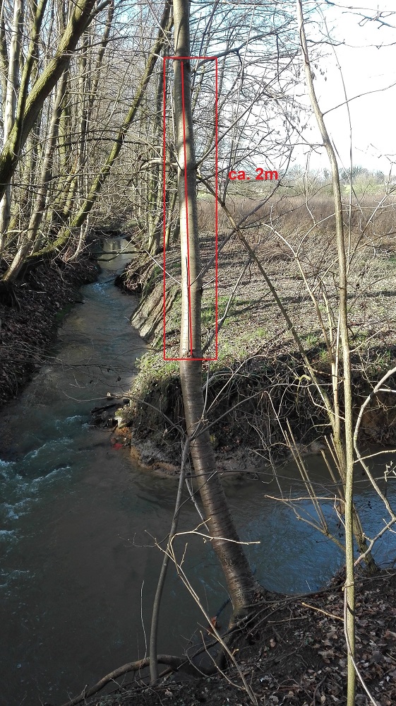

Hallo liebe Bogenbauer,
ich habe hier im Forum und im Wiki oft gelesen, das Kirsche als Bogenholz nicht ganz unproblematisch ist. Vorallem im Bezug auf den Bogenrücken, was die Dicke des letzten Jahresringes bzw. störende Äste im Bogenrücken angeht.
Deswegen die Frage an euch: Haltet ihr diese Wildkirsche für geeignet oder soll ich sie besser stehen lassen?
Durchmesser ca. 15 cm am Boden würde ich schätzen.

Sieht doch ganz gut aus.
Achtung; Kirsche verwirft sich gerne beim Trocknen!
Grüße, Laurinus
Grüße, Laurinus

So schräg, wie der Stamm aus dem Boden kommt, kann durchaus mit Drehwuchs gerechnet werden.......

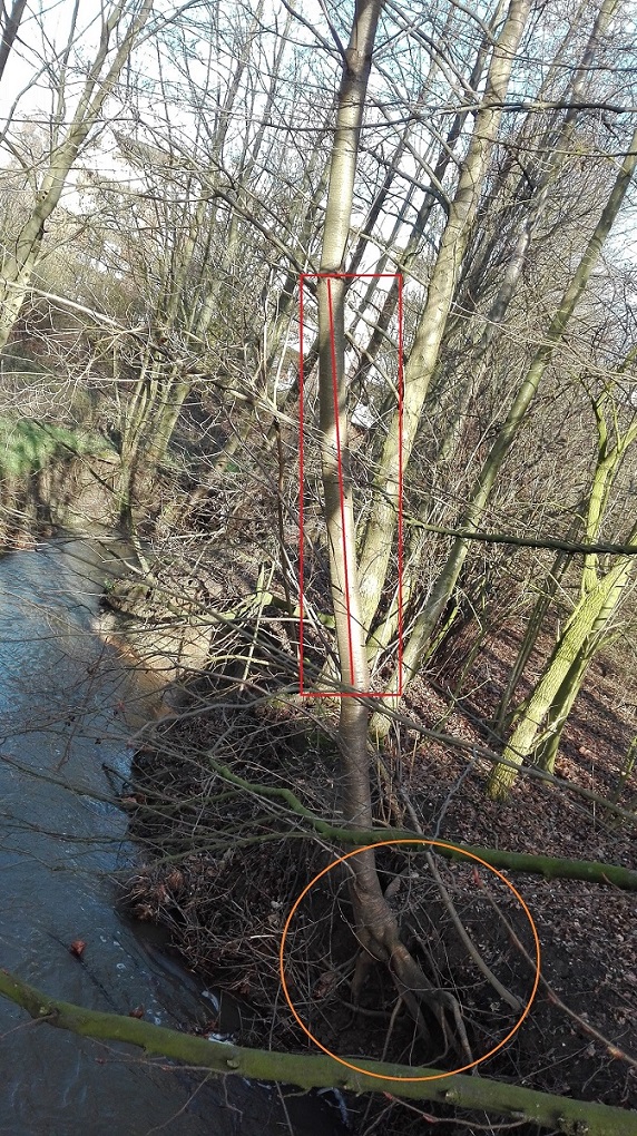

Servus, da der Baum ja am Bachrand steht würde ich Reaktionsholz vermuten?

die Kirsche wird recht dünne Jahrringe haben, da sie zwischen anderen Bäumen eng eingeklemmt steht. Und aufgrund des Zugholzes wird der Rohling sich in stärkeren Reflex verziehen. Das sind keine einfachen Voraussetzungen.
Wenn du Mangel an Bogenholz hast, dann nimm sie mit. Zum Üben und Lernen taugt sie.

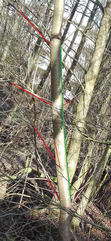

Was ist denn das für ein Stämmchen im Hintergrund des zweiten Bildes? Das mit der rauhen Borke. Feldahorn oder Hollunder? Vielleicht taugt der was.

Das Risiko, dass Du da sehr eigenwilliges Holz erntest, ist zweifellos vorhanden. Aber das stellt kein wirkliches Problem dar, wenn Du Dir dessen bewusst bist, dass das evtl. Brennholz wird.
Wenn der Baum irgendwann wegen Unterspülung der Wurzeln sowieso fällt, dann kannst Du ihn natürlich auch mit nach Hause nehmen und nach der Trocknungszeit nachsehen, ob Du nicht einen Bogen aus ihm herausbekommst.
Vor dem Hintergrund ist der Begriff "Risiko" vielleicht auch übertrieben.

Das ist ein Hollunder im Hintergrund, aber da habe ich schon einen ganz schönen aufm Balkon stehen.
Alles klar, dann werde ich mir den mal die Tage schnappen und schön langsam trocknen lassen. Wenn was draus wird lass ich es euch wissen. =)

Den würde ich mir auch holen. Alleine schon, weil der recht gerade und ziemlich Astfrei ist.

Wenn der Holler im Hintergrund lang genug ist, würde ich den auch gleich mitnehmen. Ich wünschte, ich würde mal so nen schönen Holunder bei mir sehen.

@Froddug: Säg den Stamm so ab, dass unten der sowieso nicht nutzbare Teil stehen bleibt. Die Kirsche schlägt wieder aus (ist ja nur auf den Stock gesetzt) und hat zumindest eine gute Chance, die nächsten 10-20 Jahre stehen zu bleiben.
