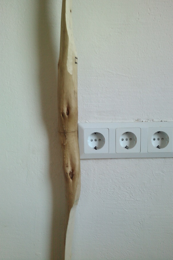

Das hier ist der Kleine, mit dem schieße ich zur Zeit. Er heißt "Kaninchen auf 10 Schritt"

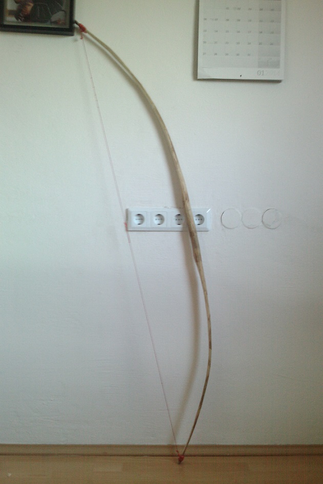

Der hier ist größer und schwerer als der Kleine, aber dank der Schwachstelle am Wurfarm kombiniert mit seinem Eigengewicht schwächere

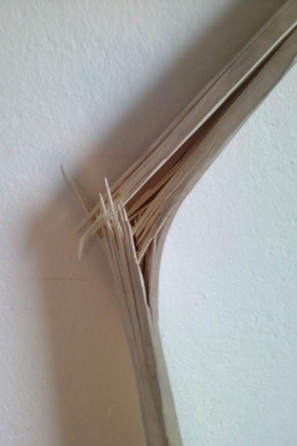

Der Bogen der am Freitag gebrochen ist

Ich behaupte mal, dass Deine Griffbereiche zu lang sind. Dadurch verkürzt Du den biegenden Bereich und der muss dann mehr biegen. Wenn er das nicht ganz gleichmäßig macht, gibt es Bruch.
Schau Dir mal in der Präsentation die Bögen an, dann wirst Du sehen, dass die im Vergleich zur Gesamtlänge kürzer sind und der Übergang zum Wurfarm (Fadeout) nicht so lang gezogen ist.
Viel Erfolg bei den nächsten.
