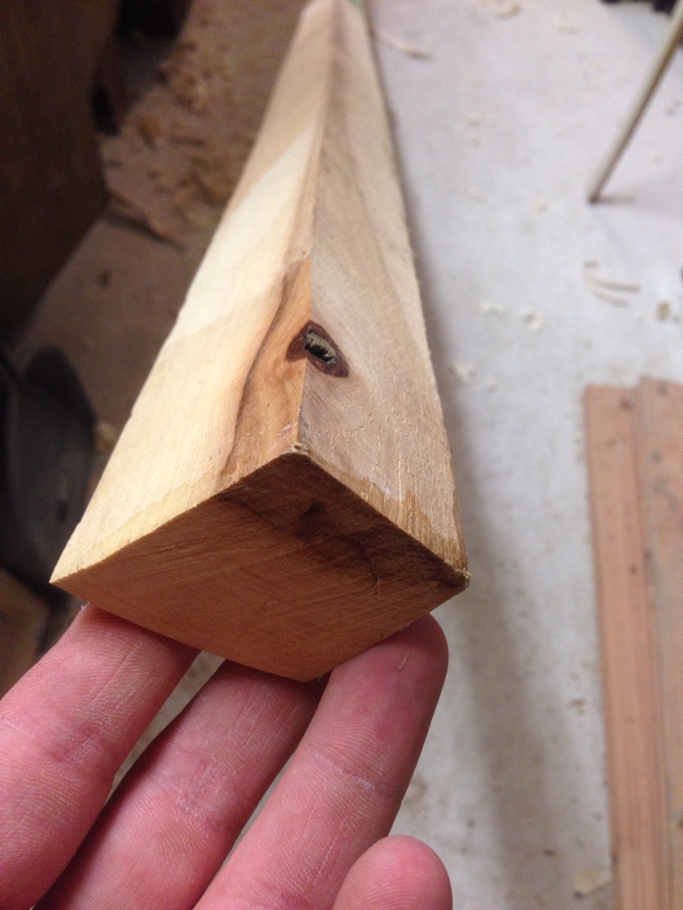

Hey Leute,
Habe hier meine erste Esche vor mir. Welchen Ring würdet ihr als Rücken freilegen?
Stirnseite angeschliffen und mit schellack angefeuert.
Mit freundlichen Grüßen
Dustin
Dustin

Re: Esche NR1 - Jahresring?
Sicher das das ne Esche und kein Hickory ist?
Prinzipiell sieht das recht madig aus...
Lg Tom Tom
Lg Tom Tom
Hm... schwer zu sagen! Als ich das Bild gesehen habe, hab ich sofort gedacht das ist Hickory. Wegen der großen Poren.
Hickory wächst manchmal auch ziemlich langsam. Und in Deutschland gibt es auch Hickory. Der Stiel von meinem Beil ist aus Hickory gefertigt und der sieht genauso aus- ziemlich feinrigig.
Was ist das braune auf der Unterseite?Gammel?

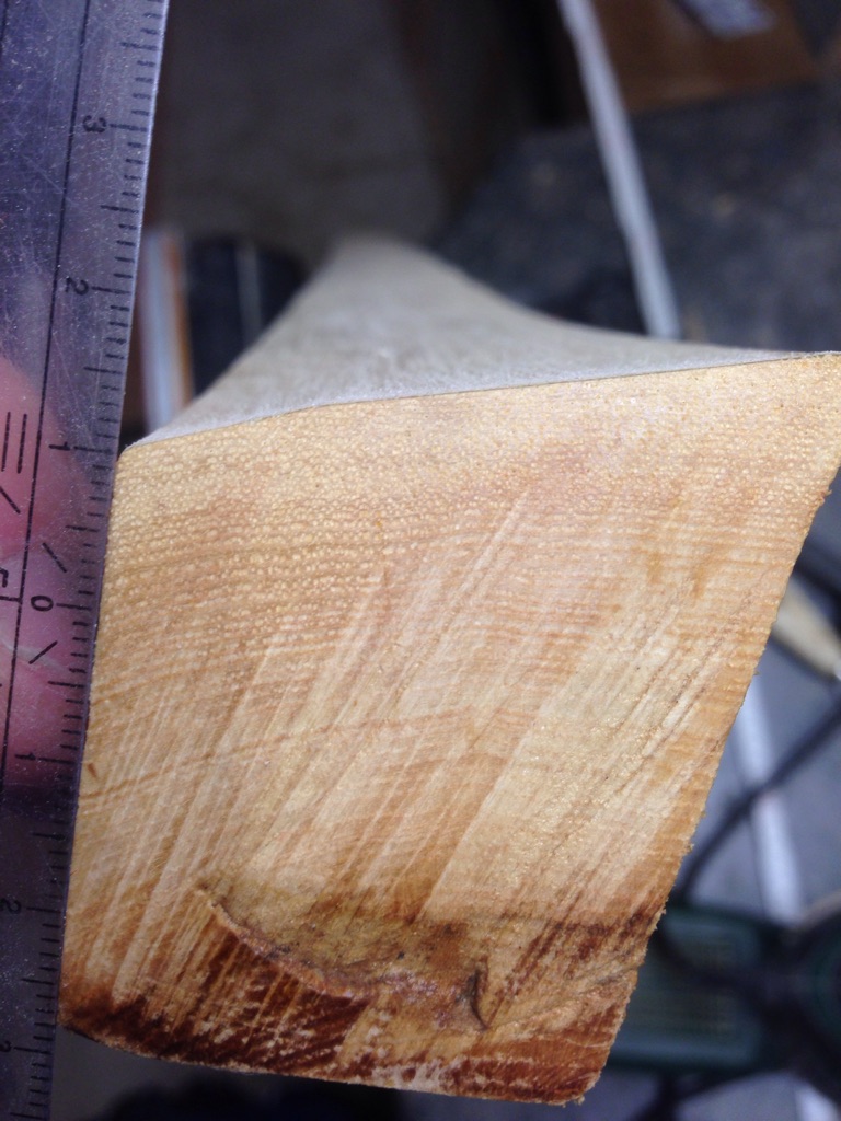

Das untere Stück hat wohl das Sägeblatt durchgebrannt
Kannste die andere Seite nochmal sauber absäblen und knipsen?
In China essen sie Hunde.
Wenn es sich um Esche handelt (was durchaus sein kann soll nicht als Kritik aufgefasst werden)
Dann würde ich persönlich den Stave nicht verwenden. Die Ringe sind dermaßen dünn das endet nur in Frust.
Lg Tom Tom
Lg Tom Tom

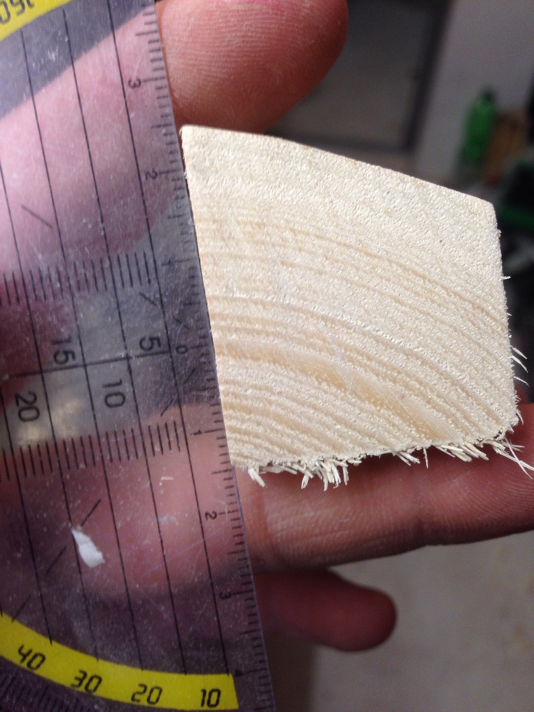

Hast du den Stavergangenen gekauft oder selbst geerntet?
Magst du noch n Detail Bild von der Seite reinstellen?
Lg Tom Tom
Lg Tom Tom
Mach mal bitte ne Nahaufnahme von den Ringen der Unterseite.
Aber wie Esche sieht das wirklich nicht unbedingt aus?! :-/
Servus,
Ringe mit mehr Spätholz sind knapp über dem Kernholz, da musst du aber gut die Hälfte wegnehmen - ist nicht einfach.
Alternative du baust halt einen leichteren Bogen der nicht so gut ist mit den ersten Ring als Rücken ev. mit einem Lenenbacking.
Gruß Thomas
Gruß Thomas
Schönes Holz für Warbowpfeile, aber kein Topholz für Bögen.
Ist der äußere Jahrring unbeschädigt? Dann so lassen, wenn nicht, dann muß wenigstens 8mm runter damit ein etwas fetterer Jahrring von beinahe 1mm Dicke als Rücken dienen kann.
Das braune könnte Reifholz sein, Eschen bilden öfter mal einen Falschkern aus, wird auch Olivesche genannt.
Leg garkeinen Ring frei und bau nen Bogen draus.
- Bogenhannes
- Beiträge: 1008
Esche mit angeschnittenen Ringen habe ich noch nicht gebaut und ausprobiert.
Aber ich denke mittlerweile auch, dass bei Esche die Dicke der Ringe nicht wichtig ist, weil das Holz sehr zugstark ist.
Aber ob es sich ähnlich wie bei Robinie oder Pflaume mit dem Zusammenhalt verhält?
Bei diesen beiden Hölzern kann man angeschnittene Ringe bis zu einem gewissen Grad ignorieren. Was meint Ihr?
Könnte das bei Esche ähnlich sein?
