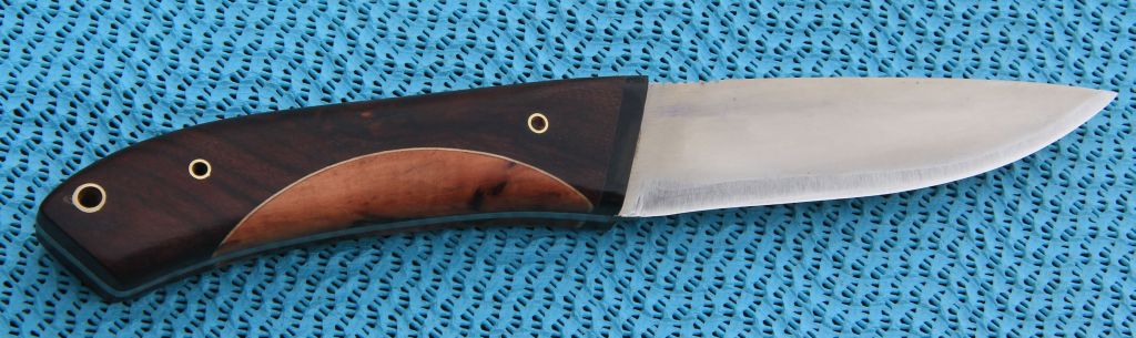

hallo zusammen,
über den Winter habe ich immer wieder mal an einer Klinge gefeilt. Nach dem letzten Messer aus 1.2842 (90Mn Cr V8) wollte ich mich jetzt mal an einen RWL34 wagen. Das Feilen war schon recht anstrengend aber dafür hatte ich dann auch genügend Zeit, den Griff zu Kleben. Das Helle ist Birne mit einem Ahorn Furnier Streifen abgesetzt zu dem Dunklen Holz.
Der Abschluss zur Klinge hin ist aus schwarzem Wasserbüffel Horn.
Die Oberfläche wurde mehrmals mit Danish Oil geölt und dann mit dünnem Epxidharz eingestrichen und abgewischt.
Das Schärfen empfand ich am mühsamsten und zugleich frustrierendsten da bei jedem Abzug eine etwas andere Schleifbahgn sichtbar wurde.
zum Härten habe ich den Härteservice bei J. Schanz bemüht
Rainer

Hallo Rainer,
Die Klingenform gefällt mir, der Griff is super. Nur den Anschliff der Schneide, nun der gefällt mir nicht (imho)
Wie dick ist der Stahl denn?
Eine Frage habe ich, warum ölst Du den Griff und gehts dann noch mit Epoxy drann?
Roland

hallo,
die Klinge ist 4mm stark. Der Anschliff hat mich auch fürchterlich geärgert aber da fehlt mir definitiv die Praxis um das sauber hinzubekommen.
Das Ölen war, um die Maserung besser herauszubringen, der Epoxy dann für die Versiegelung. Eins davon hätte auch gereicht.
