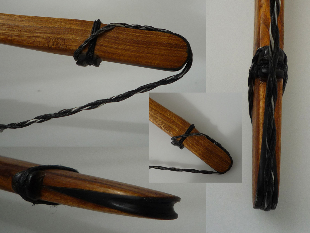

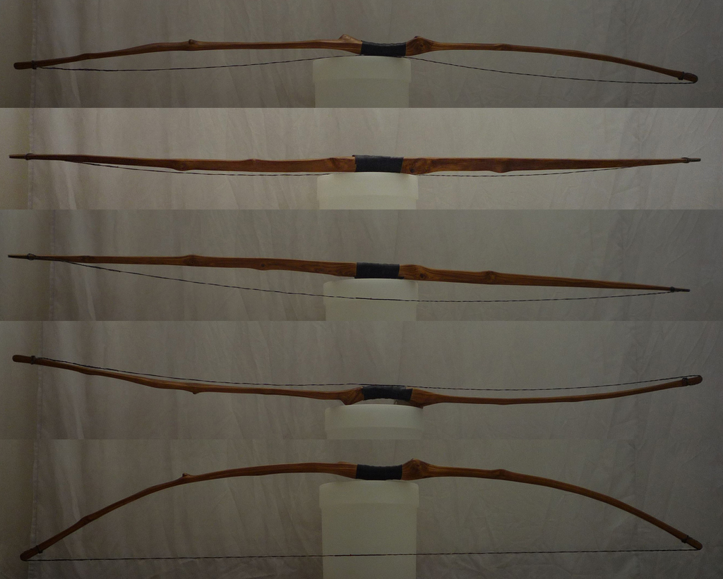

Den auf den ersten Blick sehr schönen Stave habe ich von TomTom über einen netten Kurier bekommen. Ich weiß nicht so recht ob ich dafür dankbar sein soll. ;) Das Ding hat mir den letzten Nerv geraubt.

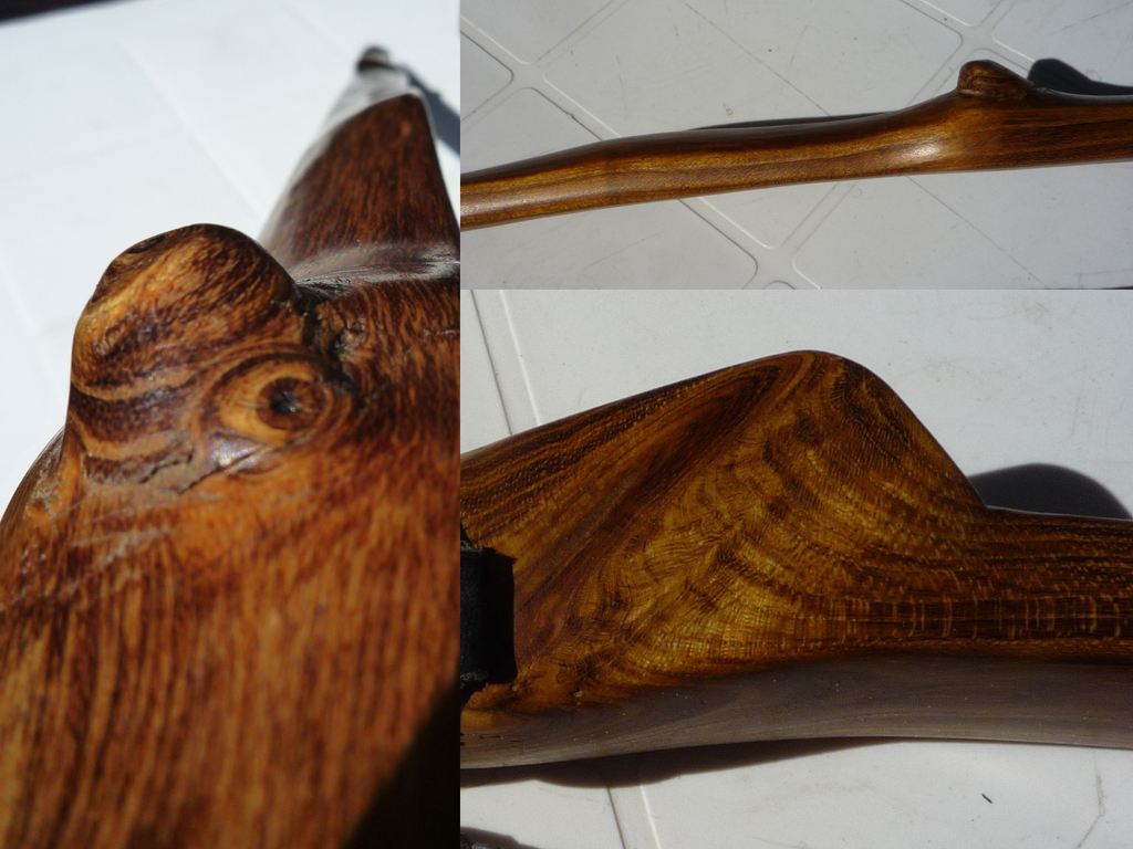

Blöde zum einteilen, durch die beiden Knubbel am Griff. Die konnte ich nicht anders legen wodurch jetzt der untere Wurfarm 8cm kürzer ist. Die Gesamtlänge wollte ich nicht kürzer machen.
Dann war das Jahresring Abtragen auch kein wirklicher Spaß. Nun bilden ungewollt zwei verschiedene Jahresringe den Rücken. Beim Tillern hat mir dann ein Knick im oberen Wurfarm sehr zu schaffen gemacht. Die Biegung sieht deshalb auch bescheiden aus.
Dann hab ich auch noch übel Set rein gebastelt.
Wie immer wenn ich Leder verwende provisorisch schlampig angebracht bleibt es dann so.
Alles nicht so wirklich gut aber trotzdem hübsch und schießt auch nicht ganz schlecht.
35#@28"
158cm
515gr. mit Leder und Sehne
Pyramide ca. 30mm-6mm
8 St. FF
Horn
von allen Seiten und Standhöhe
Wie heißen denn solche Tips

Na, der hat was. Und die starke Asymmetrie finde ich echt gelungen.

Der Griff mit den Gnubbeln ist echt orginell.

Schön geworden ;) bring den mal mit beim nächsten maö. Zum Set: den Bogen den ich Grad von der gleichen Holzladung Bau hat sich auch bißchen Set gefangen scheint wohl am Holz selber zu liegen
Und ja Jahresringe freilegen bei Goldregen ist strafArbeit

Hui, ein lustiges Teil, der gefällt mir gut :) Und die Nocken sind ja mal richtig cool!
