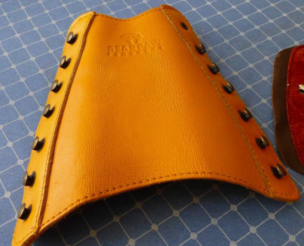

Guten Abend Jungs,
Und zwar überlege ich mir einen Armschutz passend zum Köcher zu kaufen und habe ein günstiges Angebot gesehen.
Allerdings ist der Armschutz in einer falschen Farbe also viel zu hell.
Bekommt man diesen Armschutz dunkel gefärbt?

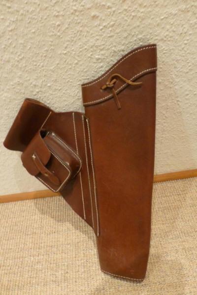

. Das wäre der dazu passende Köcher, zumindest sollte er mal dazu passen :p

Das geht, gut mit Aceton abreiben, dann leicht anfeuchten und neue Farbe drauf und anschl. wieder etwas fetten.
Sei Dir bewusst, Du wirst nicht den gleichen Farbton erreichen.
Morello ist meine Wahl für Lederfarben.
Hinweise, siehe http://glattleder-färben.de/?gclid=CKj5 ... GwodkZQPug
Bestellen kannst Du z. B. bei http://www.ds-leder.de/morello-lederfarben.html

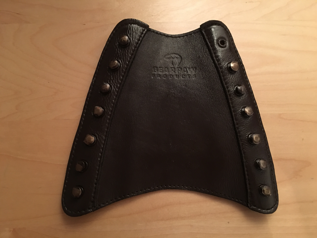

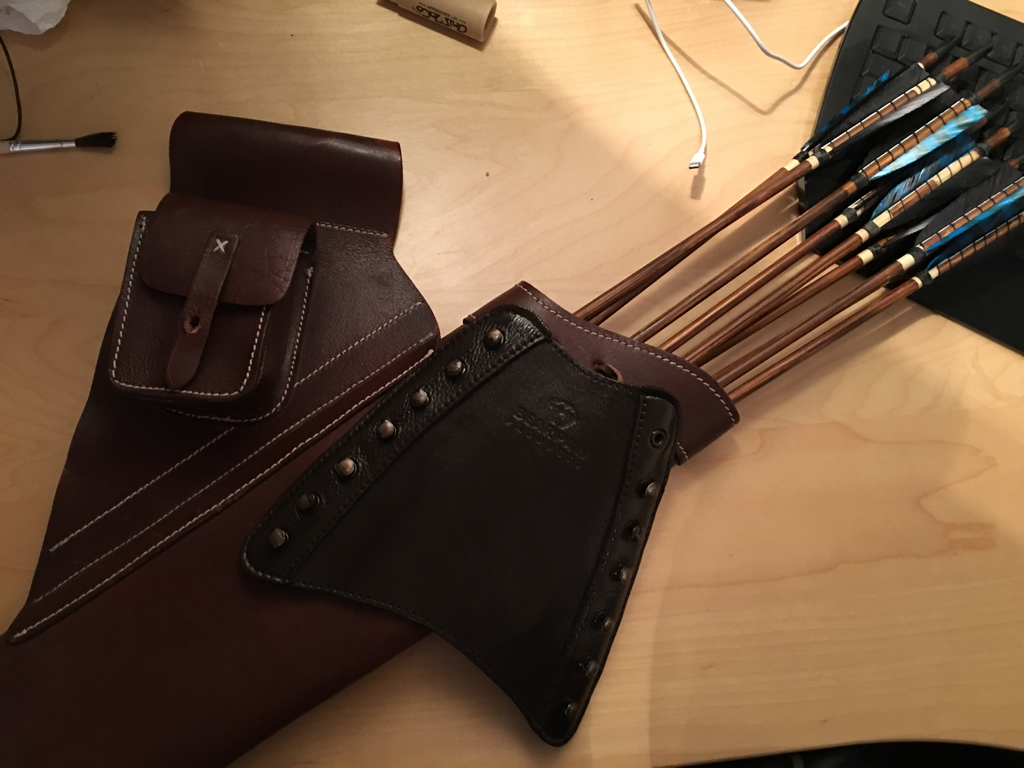

Heute kam meine Morello Lederfarbe "Dunkelbraun"
Das Ergebnis gefällt mir im Gegensatz zu der Farbkombination vorher sehr gut.
Vielen Dank für die Tipps. Bald kann die Testphase auf langlebigkeit los gehen.
Mit freundlichen Grüßen
Dustin

Ich habe mich erst vor kurzem auf die Pfade des Bogenschießens begeben und mir einen Leder-Armschutz von elToro zugelegt. Jetzt habe ich die letzten Tage viel über das Färben gelesen und mir letztendlich Lederfarbe bei lederfarbekaufen.de bestellt. Es handelt sich um Angus Farbe. Jetzt wurd' ich vor Beginn des Färbens doch etwas bang (möchte hinterher nicht völlig enttäuscht dastehen) und wollte fragen, ob jemand vielleicht schon mal mit dieser Farbe gearbeitet hat? Wurde das Ergebnis wie erwartet? Für jeden Tipp dankbar!

Hallo an alle,
danke für die Pflegetipps. Da ich noch relativ neu auf dem Gebiet bin, probiere ich auf jeden Fall alles noch etwas vorsichtig aus. Die Sache mit dem Teststück gestaltet sich als schwierig, da ich leider keines (in genau der Farbe und Gegebenheit) besitze. Der Armschutz ist hellbraun und ich möchte ihn rötlich-dunkelbraun färben. Aber ansonsten erkundige ich mal noch nach weiteren Erfahrungswerten mit der Angelus Farbe!
Danke für die Tipps!
Lisa
