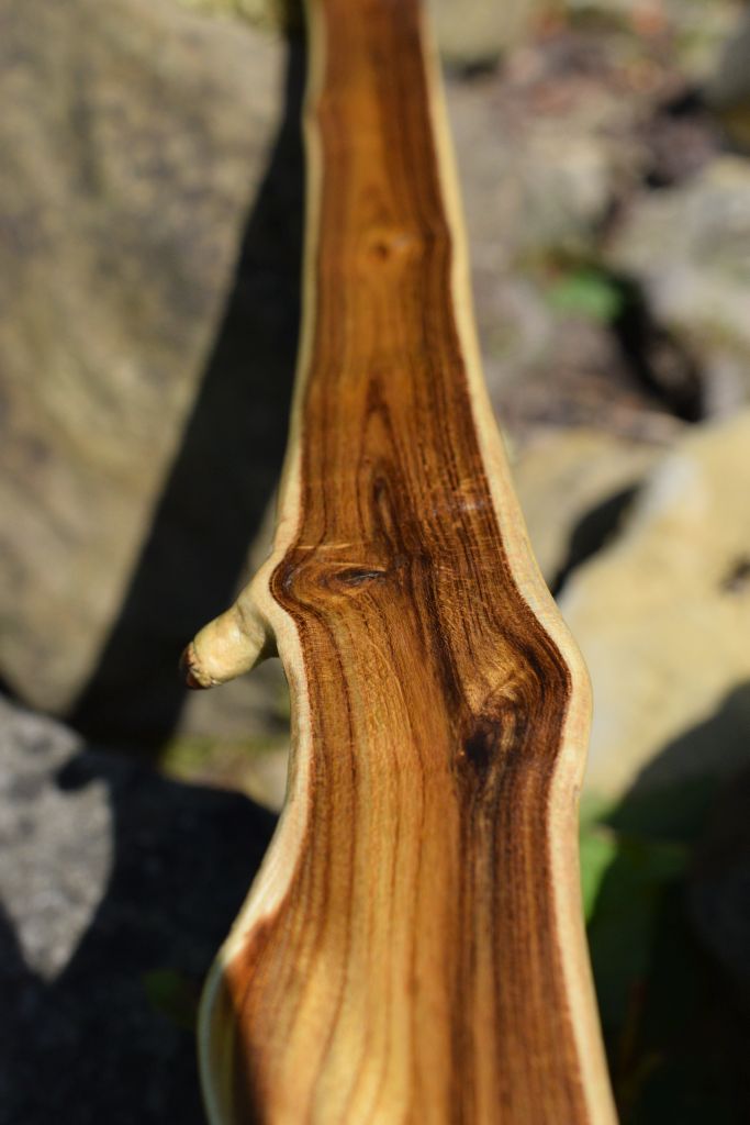

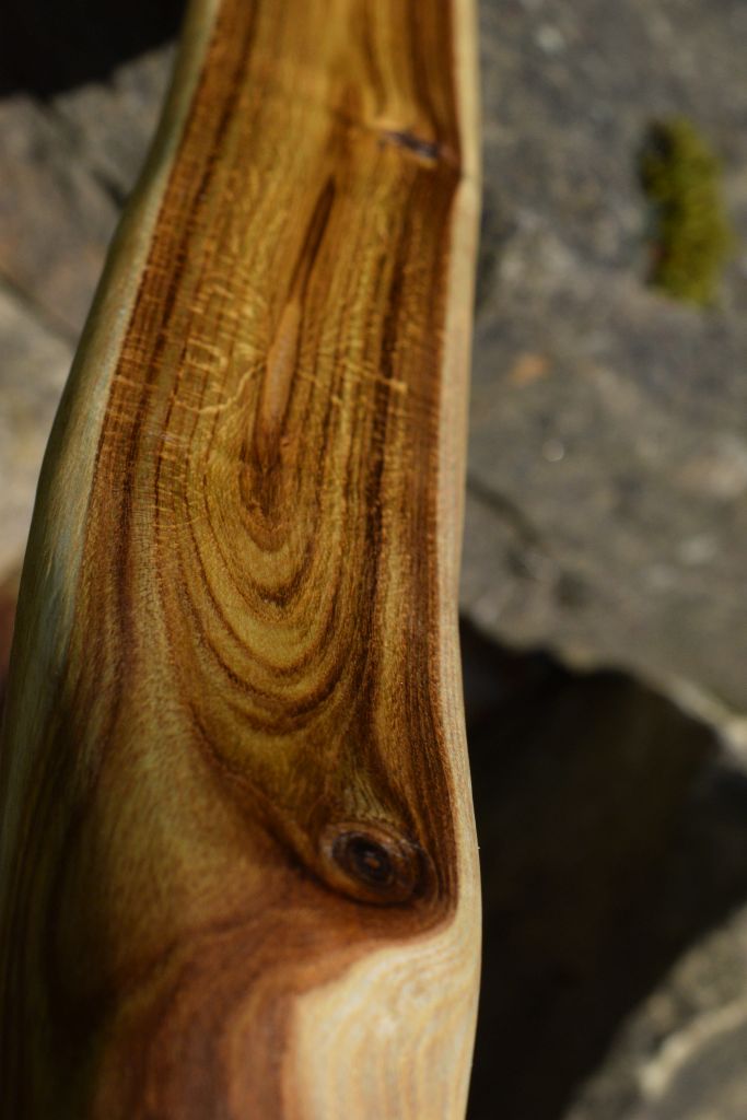

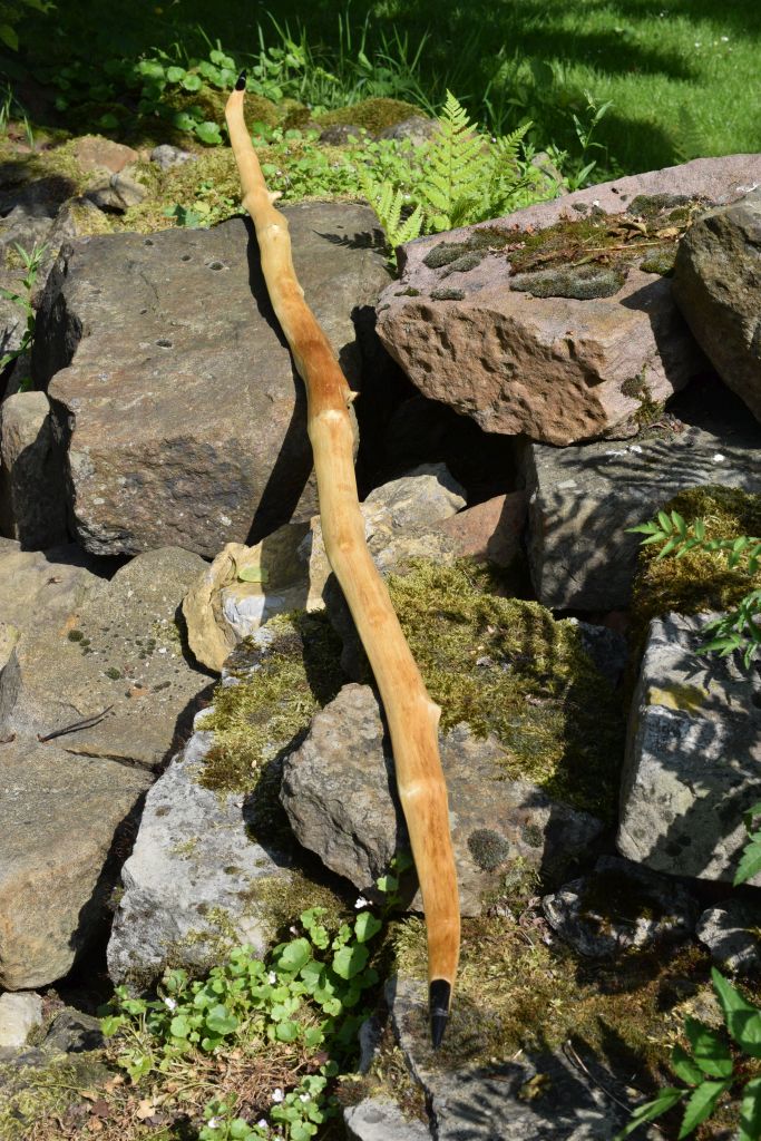

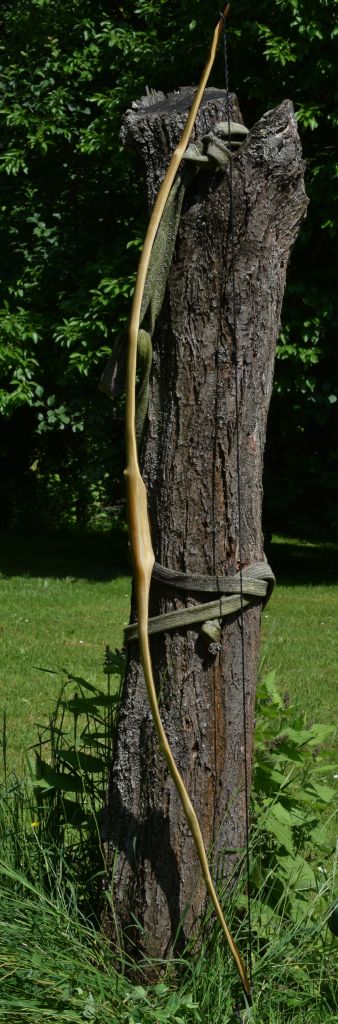

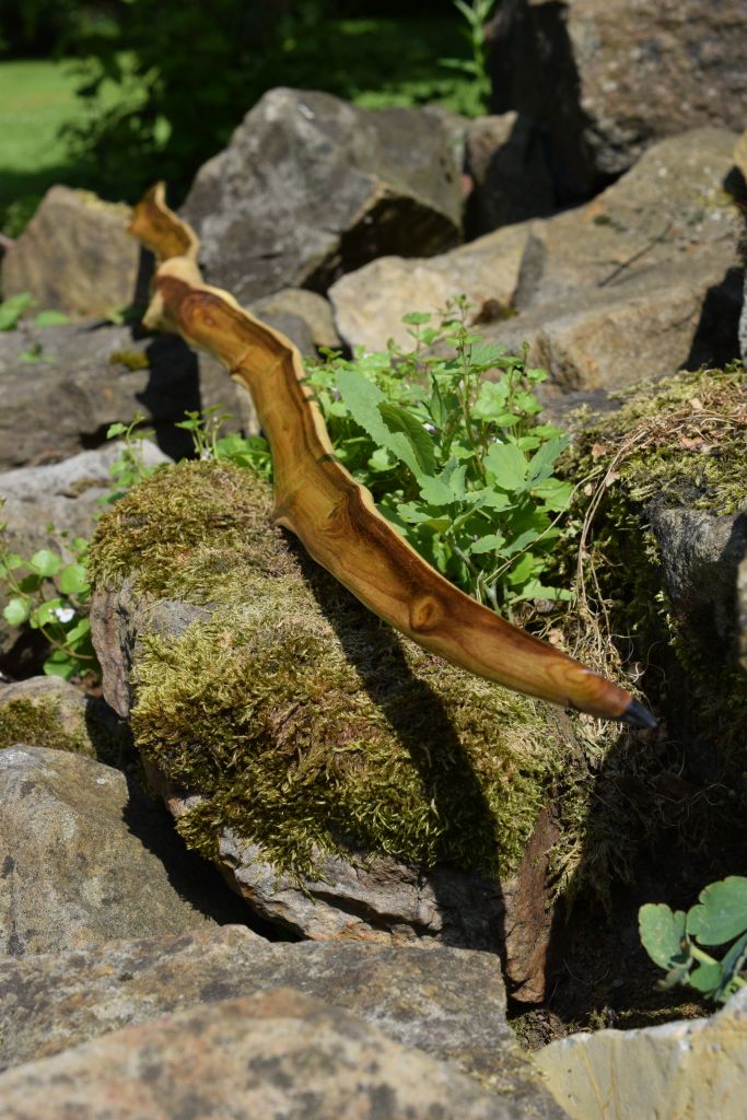

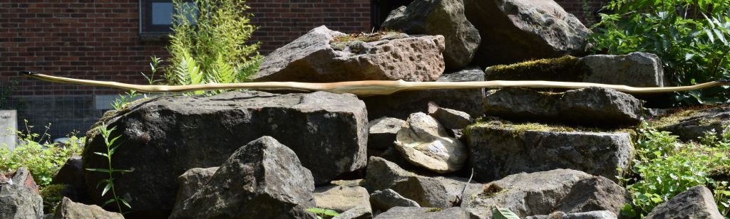

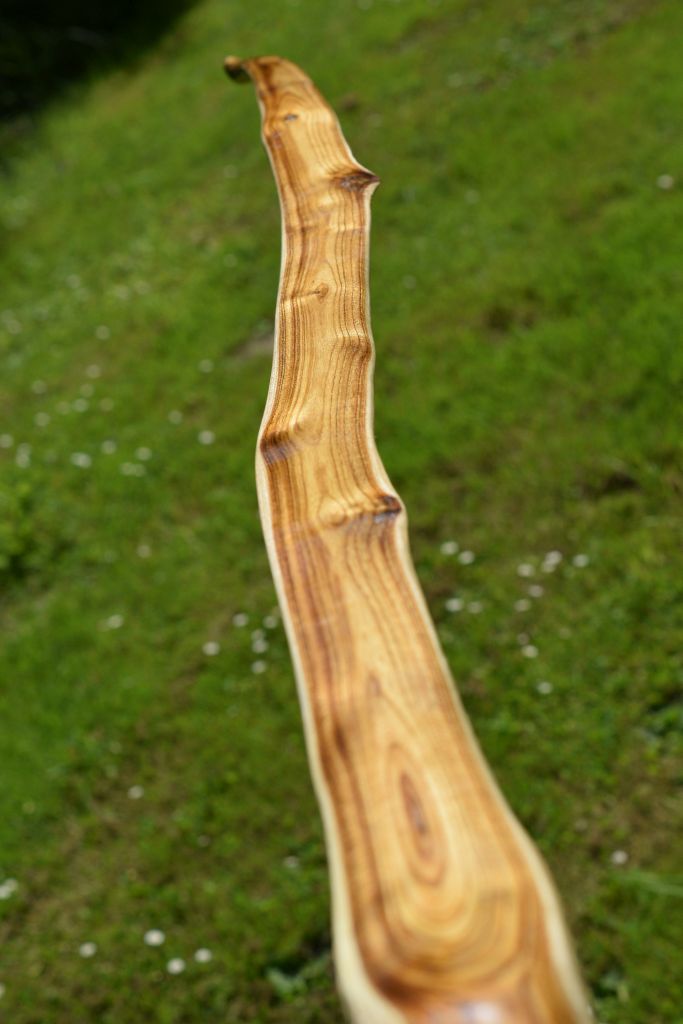

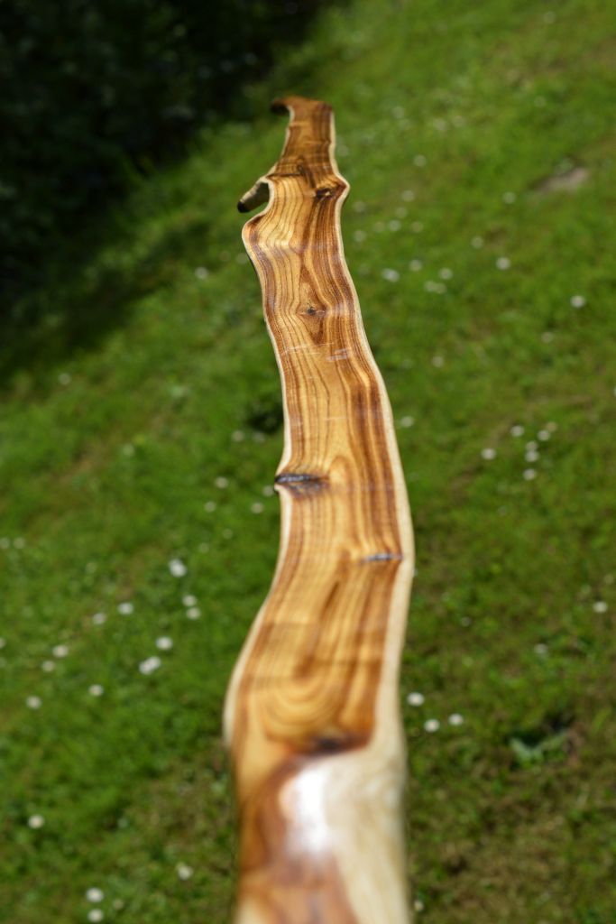

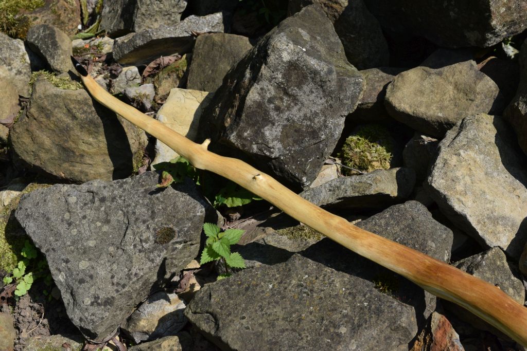

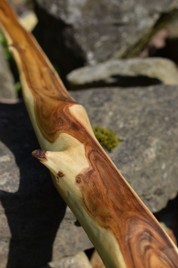

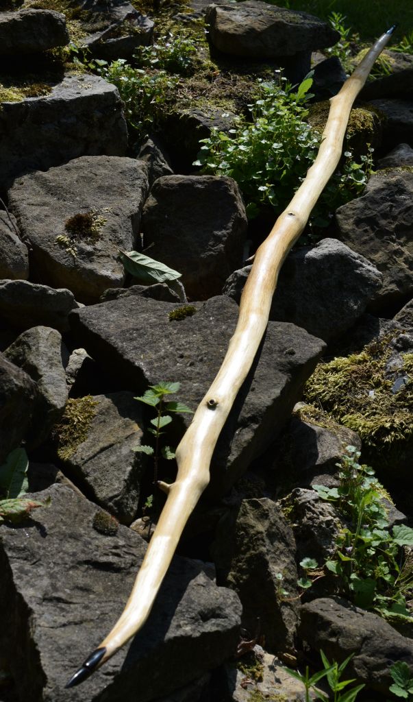

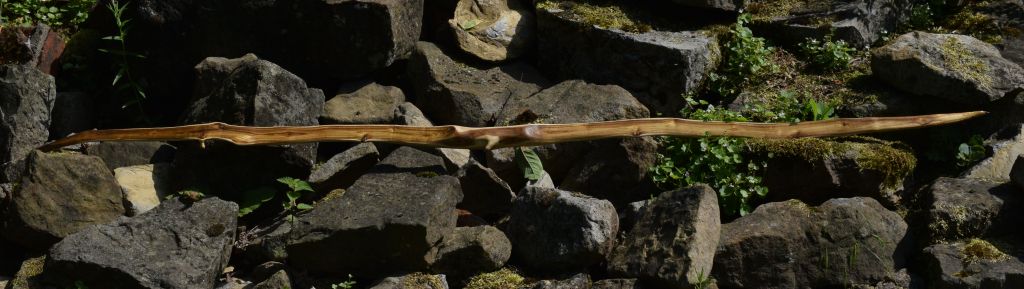

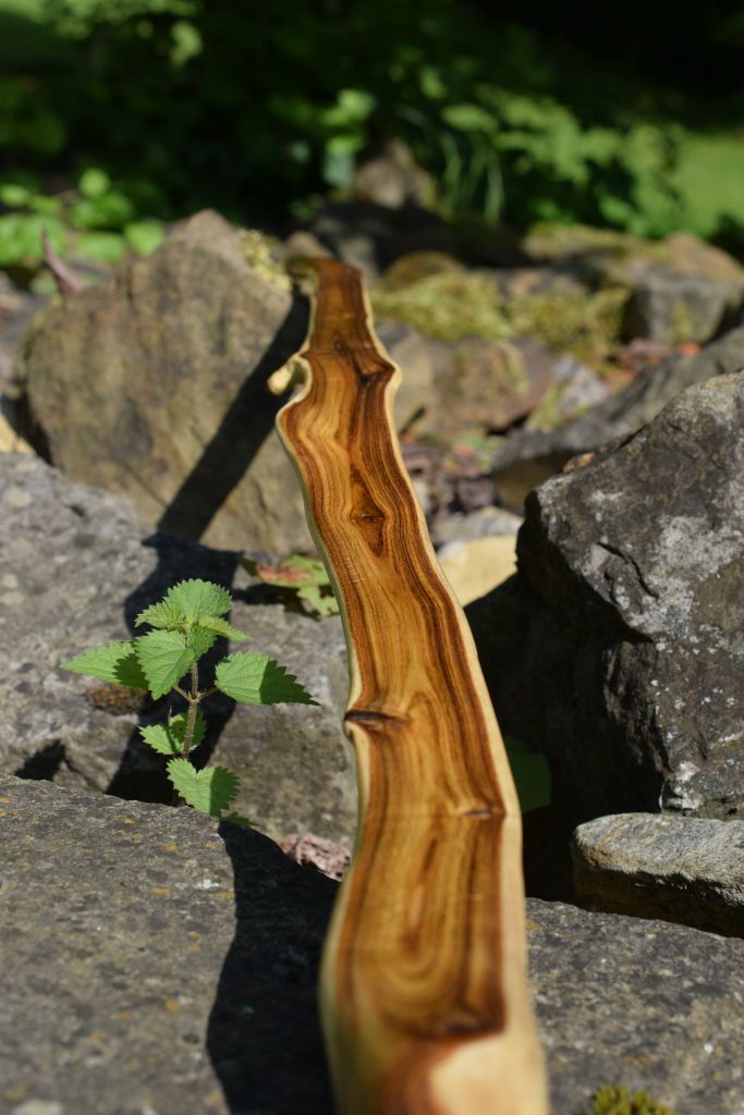

Anfang März konnte ich ein kleines Goldregenästchen ergattern (+ noch ein Dickeres, das zeig ich in nem Jahr oder so :), aus dem ich nu einen Bogen gebaut habe. Optimal is das Holz sicher nicht, aber das Holz ist so schön, ich musste es einfach versuchen.
Der Breitentaper ist bei dem Ästchen quasi entfallen, hab einfach an jeder Seite ein paar Milimeter weggenommen, letzten 20cm dünner werden lassen, fertig.
Ich überlege mir noch, ob ich den Bogen für den BdM zulasse. Der Splint (musste ich drauflassen, ich habe gerade so den Markkanal entfernt. ohne Splint wären es vllt. 10lbs geworden) hat sehr dünne Ringe (<1mm)und ist sehr porös, teilweise ging er beim Entrinden mit der stumpfen Seite des Ziehmessers mit ab. Deswegen ziehe ich den Bogen auch nur bis 23" und wird eher ein Wallhanger (zu schön als dass ich ihn brechen sehen will) Was meint ihr?
Genug gelabert, Biiilderrrrrr und Daten
Länge. 1,54m
Gewicht: 420g
Overlays aus Horn
Finish: Danish Oil

Alter, mir steht die Klappe offen.
Gerade den Splint/Kern-Kontrast finde ich unglaublich schön. Superfeines Dingelchen.

Doch, mach' ihn in den BdM. Ich finde Deinen Bogen soouuultrageil. ;D Der ist wirklich schön geworden. Und wie jetsam sagt: Das Holz und der Kontrast ist genial. So ein Bogen noch einmal in sagen wir mal 50+x#@28" - whooaaah!
(Und dann ich mit meiner Zwangspause. Ich kann schon froh sein, wenn ich in 2016 überhaupt einen Bogen hinkriege.)

Rotzeklotz hat geschrieben:Optimal is das Holz sicher nicht, aber das Holz ist so schön, ich musste es einfach versuchen.
Völlig deiner Meinung. Sehr gelungener Versuch!

wau, echt klasse geworden.
sehr schön mit der Masserung und dem Splint.
Schön, dass du den hier zeigst.
Kann ich mir wenigstens schon mal vorstellen wie meine werden könnten.
Konnte ebenfalls Goldregen ergattern im Frühjahr.
Habe auch noch ein paar kleinere Äste, mit denen ich selben Versuch machen wollte.
Hoffe ich bekomm es annähernd so gut hin wie du.
Sehr schön.

Super schönes Holz, schade das da nicht mehr drin war. Sieht toll aus.

Alter Schalter Verwalter was ein Schmuckstück dein Stöckchen,ganz grosses Kino!!!!

Seruvs, schönes Holz - war sicher schwierig daraus einen Bogen zu machen.
Thumbs up!! ist wirklich gelungen und sei schön vorsichtig damit er lange hält.

Ja, Goldregen ist eine Diva - aber es lohnt sich!

ein sehr hübsches Stück hast du da abgeliefert :) Da passt alles zusammen!

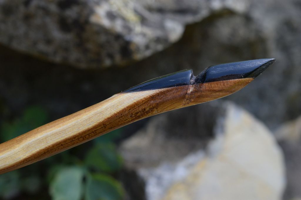

2 Kritikpunkte (naja, eigentlich nur einer und eine Anregung ;) ) zum Meckern auf hohem Niveau:
1. an der sehr schönen Hornnocke hast du noch Raspelspuren... :P
2. Trau dem kleinen ruhig mehr Auszug zu. Vielleicht dabei die steifen Stellen an den Ästen noch ein bisschen mehr kommen lassen. Bei steifem Griff und der Länge müssten eigentlich auch 25" drin sein.

Der ist aber echt schön geworden, gefällt sehr sehr gut.
Du solltest das Bögelchen aber auf jeden Fall zum BdM zulassen.

Hallo Rotzeklotz, der iss wirklich sehr hübsch geworden. Nette Details, wie z.B. die stehengelassenen Äste. Die Hornoverlays gefallen mir formal sehr gut. Mit jedem Mal mit dem hier Goldregen präsentiert wird, bekomme ich mehr Lust auf das Holz - es iss schlicht und einfach wunderschön.
