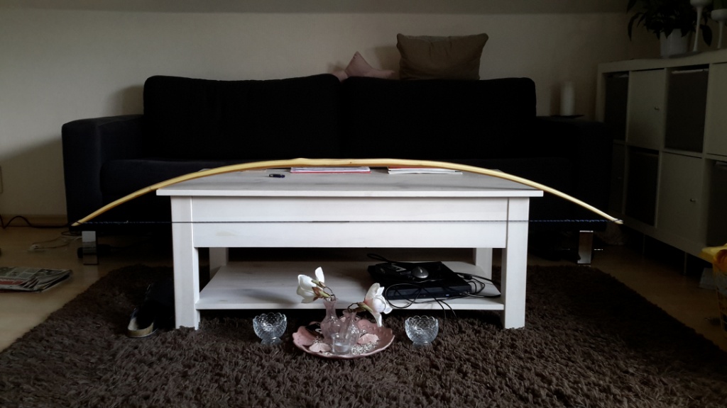

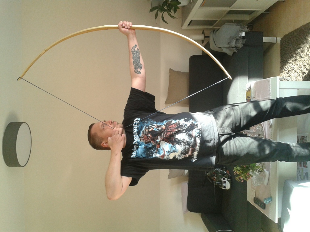

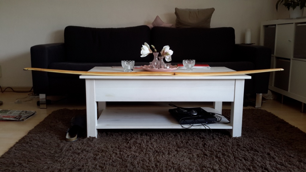

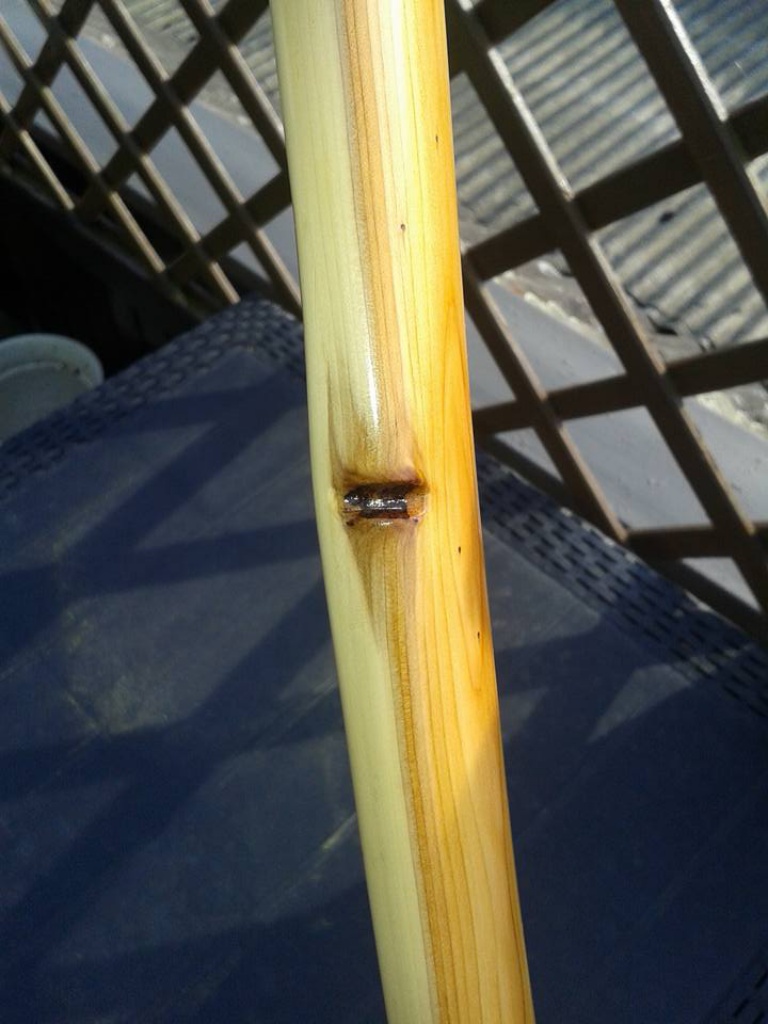

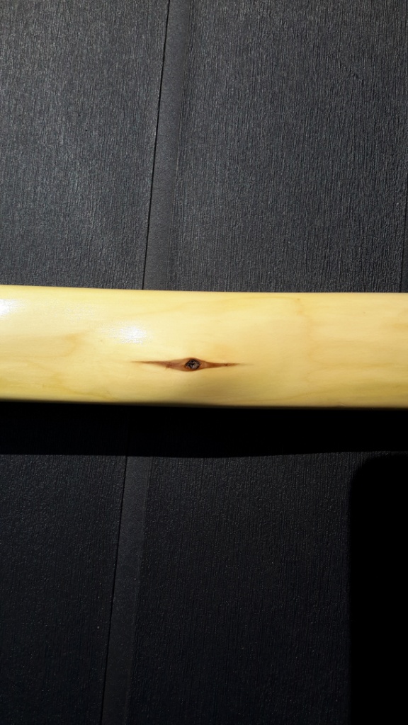

Moin zusammen,
da das Bögli nun schon etwas Zeit und Pfeile auf dem Buckel hat, möchte ich ihn jetzt her zeigen. Der Tiller könnt besser sein, da er sich aber sehr gut schießt, keinen weiteren Set angenommen hat und zu halten schein, lasse ich ihn so.
54 # @ 29"
162 cm NtN
448 g
Finishing 8 Schichten Danish Oil
Vieleicht gefällt er ja dem Einen oder Anderen.
VG
Sven
54 # @ 29"
162 cm NtN
448 g
VG
Sven

Moin Sven,
prima gemacht!
An Auszug realisiert was geht (ich trau mich immer net die Dinger bis ans Limit zu ziehen
), is bestimmt sehr effektiv das Ding.
Is das der aus meiner ehemaligen Eibe, den du mir schon gezeigt hattest?
Jonas
prima gemacht!
Jonas

Hallo bowjo, nen schönen Bogen haste da gebaut - gefällt mir. Und ich finde den Tiller sehr harmonisch.

Vielen Dank für den Zuspruch, hat mich sehr gefreut das zu lesen.
@Jonas, jup genau der ist das. Ja der geht ganz gut ab, im Gegensatz zu dem was ich bisher gebaut hatte zumindest kein Vergleich. War der Bessere von den beiden Kürzeren. Wie ich den anderen verwurste bin ich noch am überlegen, mal sehen. Die Fahrt zu dir hat sich auf jeden Fall gelohnt. Ich komme gerne nochmal wieder
Sven

Gefällt mir gut. Erinnert mich an meinen früheren kurzen Eibenbogen. Die machen Spaß im Wald.

Gratuliere, sehr schöner Bogen!
Da hab ich doch glatt wieder Hoffnung...
Hab hier selber noch nen Eibe-Stave mit ca. 160cm Länge.
Hatte schon Bedenken, den überhaupt in die Nähe von 28" Auszug zu bekommen.
Jetzt muß nur noch irgendwie der Bogen aus dem Stave raus.
Welche Maße (Breite/Dicke) hast du jeweils an Griff, Wurfarmen und Tips?
Bräuchte da paar grobe Anhaltspunkte.
Würdest du bitte mal nachmessen?

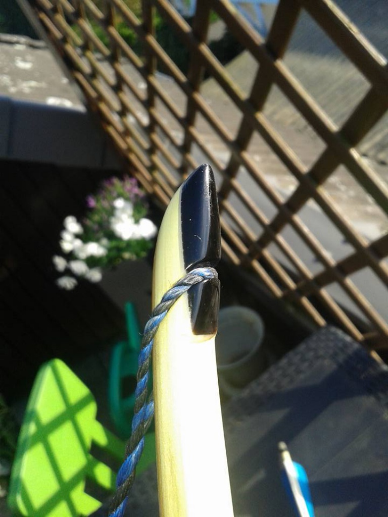

Re: Kleine Eibe zum Roven
Moin Eulenspiegel,
mal die Maße. In der Mitte, ausgehend von NtN: B 36,16 mm D 22,51 mm, vor den Tippoverlays oberer Wurfarm: B 14,15 mm D 11,84 mm und unterer Wurfarm: B 15,08 mm D 12,45 mm.
Vielleicht hilft dir das ja weiter bei deinem eigenem Bauprojekt.
Sven
Sven
