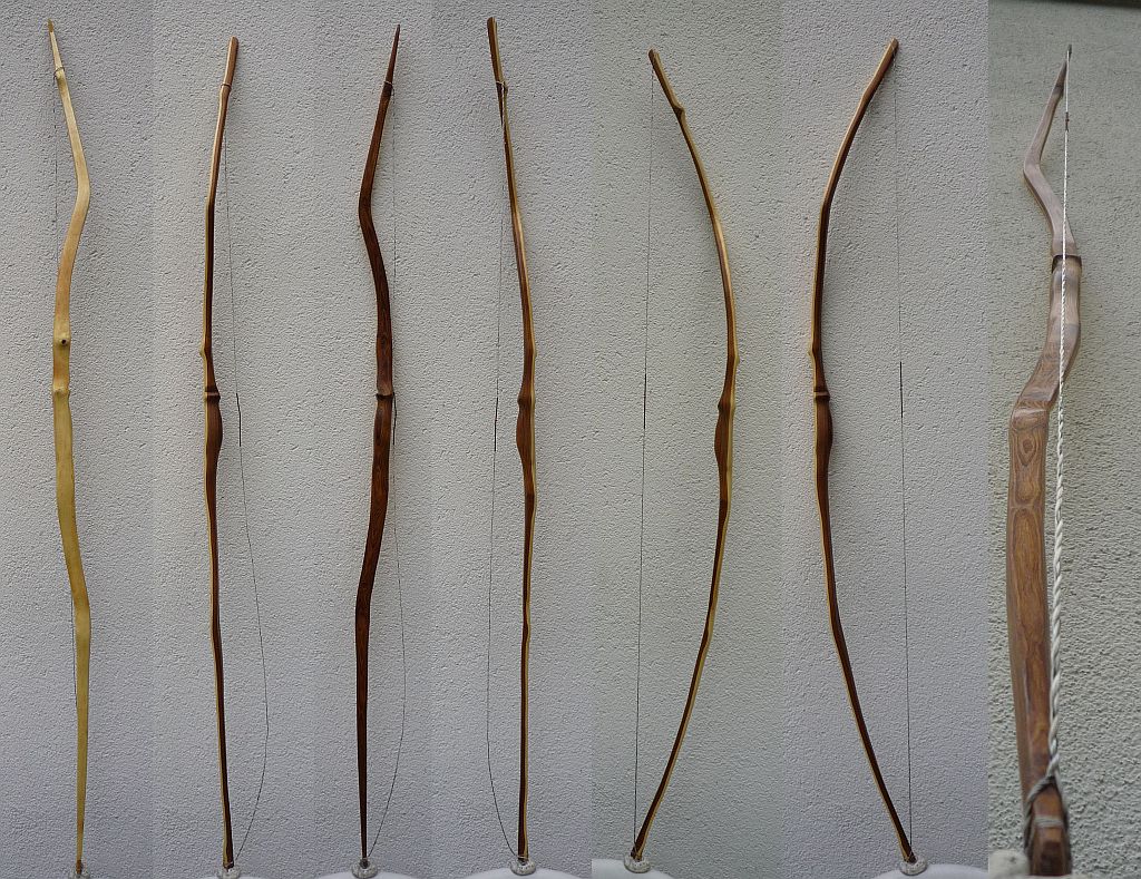

Da sich die Goldregenflitsche in letzter Zeit zu einem sehr beliebten Bogentyp entwickelt hat, habe ich jetzt auch eine gebaut. ;)
Das Holz habe ich freundlicher Weise günstig von Haita bekommen. Als ich vorsichtig Zweifel äußerte ob ich aus diesem Holz wirklich was hin bekomme meinte Haitha sinngemäß nur: Zick nicht rum, sondern bau einen ordentlichen Bogen daraus, du bekommst das locker hin. Also habe ich es versucht.
Das Jahresring freilegen hat wieder viel Nerven gekostet.
Ich weiß nicht mehr wie oft ich die HLP im Einsatz hatte, 9-10 mal.

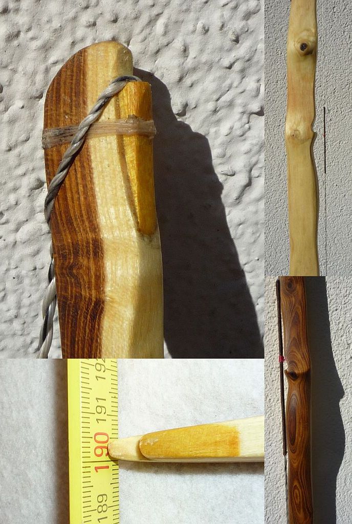

Zu den Nocken hatte ich irgendwie so gar keine Idee, deshalb einfach ein Stück Osage darauf geklebt. Vielleicht überlege ich mir noch einen originellere Lösung.
Ein mal Leinölfirniss.
Vielleicht 200 Pfeile geworfen.
Beim Tiller rede ich mich mal auf die etwas schwierigen Kurfen raus.
NtN, 1505mm/1455mm
35#@28"
415g mit Sehne, 8 * FF

Der Hammer das Teil erst die Eibenmöwe letzten Monat, und jetzt die Goldregenflitsche.Respekt kann ich nur sagen mich würde interessieren was du an Std daran gezaubert hast.
Mfg Martin

@Balian
Ich erfasse meine Arbeitszeiten an einem Bogen nie. Der Bau bei diesen hier zog sich etwa über 2,5 Wochen. Deshalb kann ich nur grob schätzen. Ca.15 Stunden Handarbeit, ohne Maschineneinsatz außer die Heißluftpistole, vermute ich.
