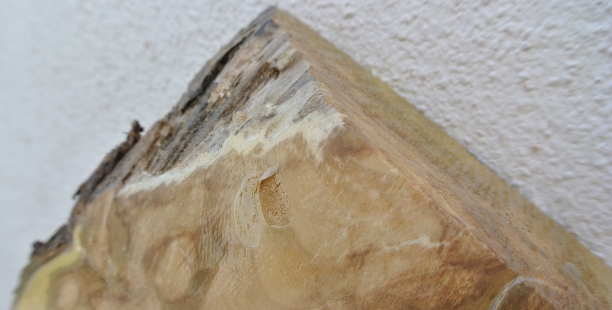

als ich das gelesen habe, bin ich gleich rausgegangen und habe meine Zwetschge zur Hand genommen.
Das Stück ist seit 14 Monaten mit Ponal blau überzogen. Hatte damals schon Versuche gemacht, wie ich das Zeug wieder runterbekomme. Möglichst schnell und mit wenig Aufwand natürlich. Nur (m)ein Vorschlag:
Mit Heißluftpistole zehn Sekunden vorsichtig in kreisförmigen Bewegungen den Überzug erwärmen.
Geht dann mit dem Fingernagel zu lösen. Hoffe, das Foto ist erkennbar...
curebo
porentief rein ;-)
porentief rein ;-)

Ah ok, da hätte man ja auch selber mal draufkommen können :p
Danke für den Tipp.
