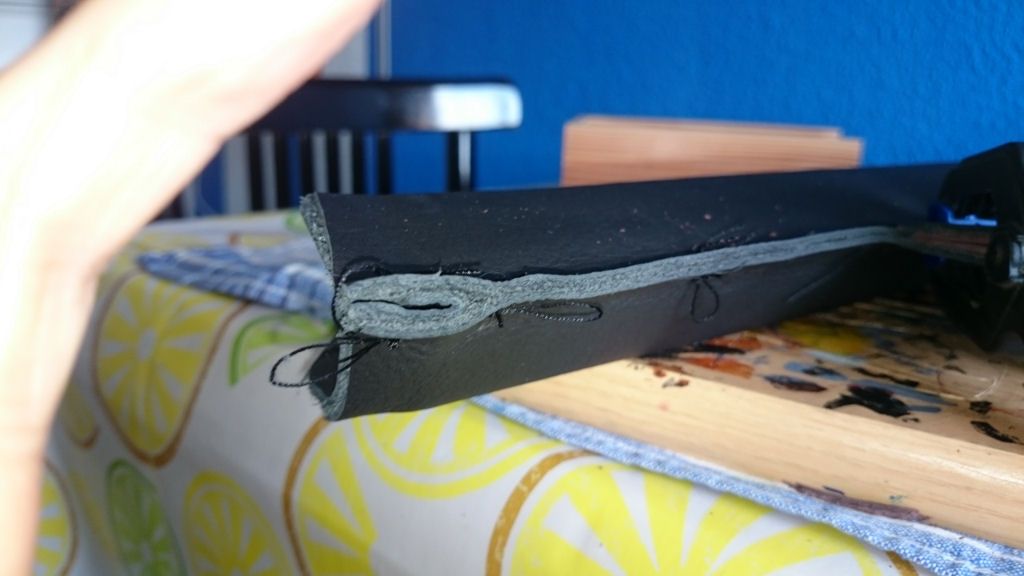

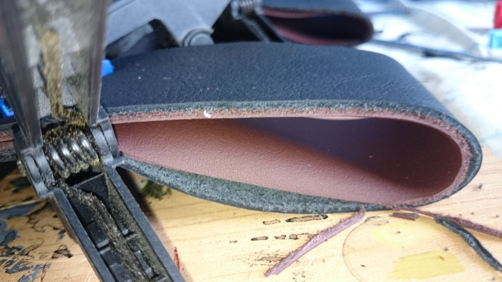

Da bei uns die letzten vier Tage ziemlich bescheidenes Wetter war, hab ich mich mal nach drinnen verzogen und versucht mir nen leichten Köcher fürs 3D zu bauen. Nix besonderes aus Restekram und so.
Nun bin ich an dem Punkt angelangt das ich das ganze Zeug irgendwie zusammen bekommen muß. Da meine Nähkünste doch recht bescheiden sind und ich den häßlichen Rand vom Leder etwas verstecken wollte, hatte ich mir gedacht ich umflechte das mit Lederbändern.
Jetzt meine Frage: Würde das von der Stabilität ausrecihen oder muß man das zusätzlich auch noch vernähen?
Außerdem weiß ich so recht wie ich den Boden so umflechte das zwei Strängen einer wird. Weiß da zufällig jemand ne brauchbare Methode?
Anbei ein paar Bilder zum besseren Verständnis.
MfG LR

Wenn du die Kante "umflechten" willst, muss doch eh eine Reihe Loecher entlang der Kante rein. Damit naehst du doch eh...

Ja klar also Löcher müssen auf jeden Fall rein. ::) ;D
Ich finde ein umflochtenes Stück vom Leder schöner weil eben die häuslichen Kanten verschwinden. Nun wollte ich eben wissen ob von der Stabilität geflochtenes Leder reicht oder noch eine zusätzliche Naht notwendig ist.

flechten (Schlingen) reichen da völlig aus.

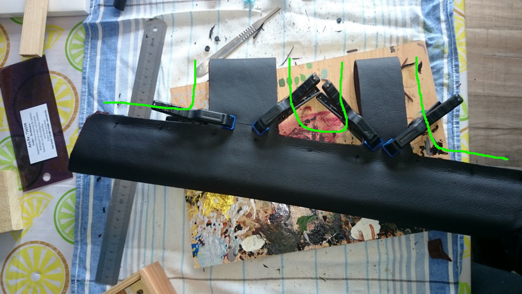

Aber, wie willst Du das denn um die Gürtelhalterungen rumflechten? 2 Löcher (1 Köcher, 1 Gürtelhalter)?

Ich hatte mir das so gedacht wie im Bild zu sehen. Oben ist ja das Leder nicht zerschnitten. Nun muß ich nur noch irgendwie die 2 Flechtbänder wo sie zusammen stossen zu einem machen bzw. ineinander übergehen lassen. ;)

OK, jetzt ist's klar.
Du kannst den "Faden" stumpf am Loch abschneiden und zur Not mit einem kleinen Tropfen Sekundenkleber fixieren. Wenn Du die Lederteile zusammen geklebt hast (würde ich Dir empfehen) dann kann auch nichts verrutschen (durch Zug....) und die Löscher sind sauber übereinander.
