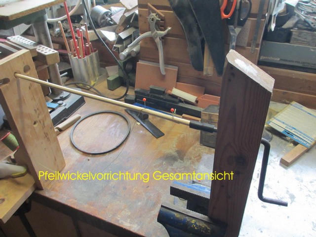

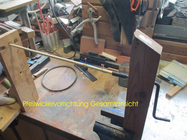

Da es mir von Anfang an zu blöd war, beim Anbringen der Schutzwicklung am vorderen Ende der Pfeilbefiederung, den Faden ständig um den Schaft herumzuführen oder sonstwie freihändig zu fummeln, habe ich mir dafür etwas hergerichtet.
Es ist keine Riesensache, aber vielleicht gefällt dem einen oder anderen die Idee.
Ich finde es halt bequehmer, lieber den Schaft per Kurbel zu drehen und den Faden nur zu führen, als umgekehrt.
Der Aufbau der Wickelvorrichtung für Pfeile mit 8-9mm Schaft ist einfach:
Leute die Schäfte vom Kaliber 12mm und größer schießen, müssen halt etwas massiver bauen. ;)
- Ein Stück Kantholz ca. 5x5cm
- Da hinein wird ein 8,5mm (wer einen 8,1mm Bohrer hat, sollte den verwenden) Loch gebohrt.
- In dieses Loch wird ein zu einer Kurbel gebogenes Rundeisen Durchmesser 8mm gesteckt.
- Die Verbindung zwischen Pfeilschaft (am Nockende) und Rundeisen bildet ein Stück fester Gummischlauch mit Innen-Durchmesser ca.7mm (PVC taugt übrigens nicht)
- Am anderen Ende des Pfeils ein geigenetes Gegenlager herstellen. (der Holzbretter-Winkel stammt von meiner Schaftfräsvorrichtung)

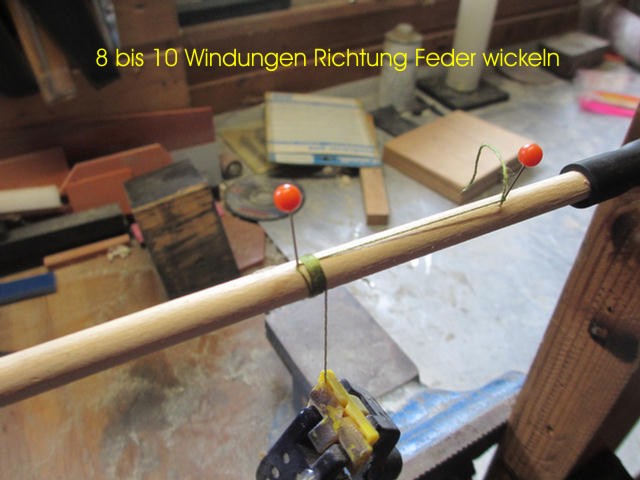

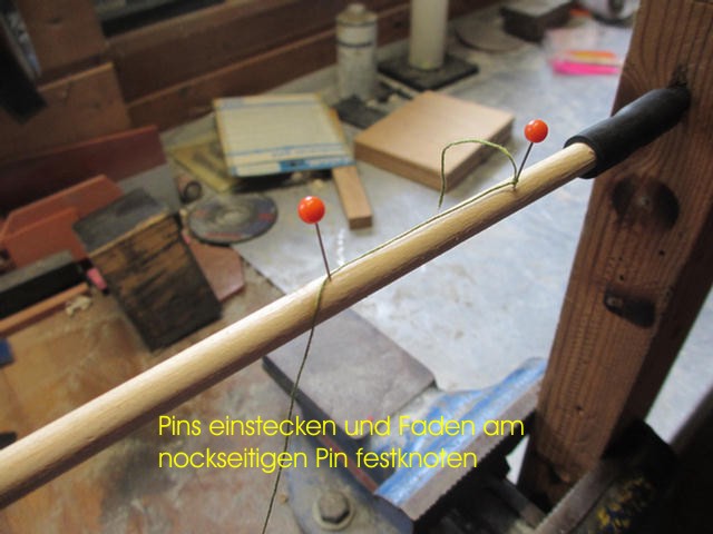

Zuerst setze ich 2 Stecknadel in den Schaft. (diese kleinen Piekser schaden dem Schaft in keinster Weise)
Eine dort, wo die Wicklung beginnen soll und die andere irgenwo daneben im Federbereich.

Dann hänge ich den Wickelfaden so ein und drehe 10 mal an der Kurbel.

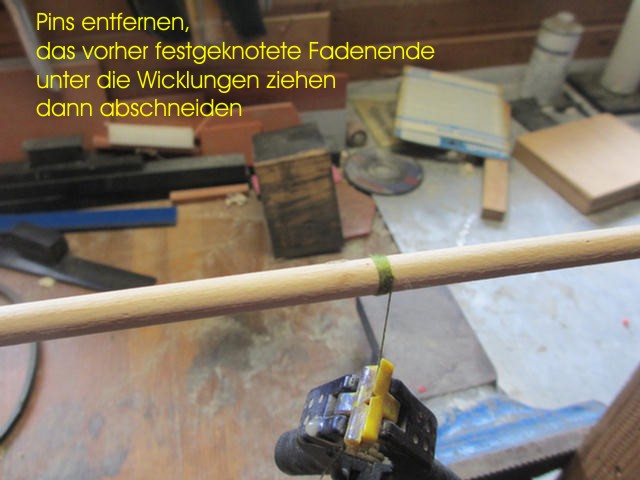

Nach 8-10 Windungen kann man die Stecknadeln entfernen, den eingewickelten Faden stramm ziehen und abschneiden.

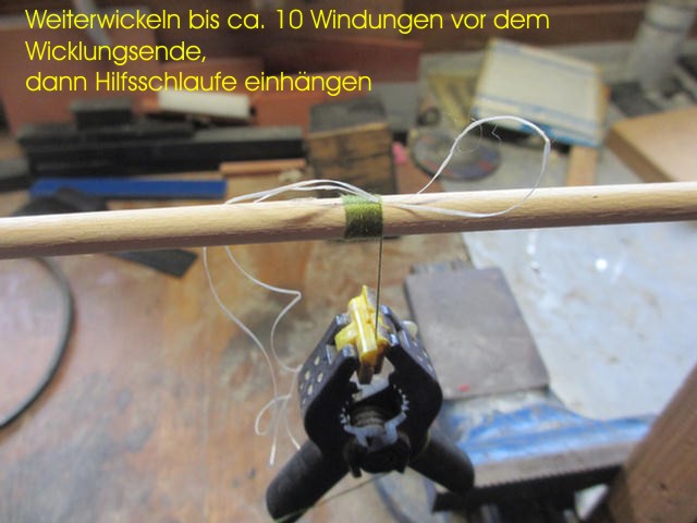

Dann wird weitergewickelt bis ca. 8-10 Windungen vor dem Wickelende.

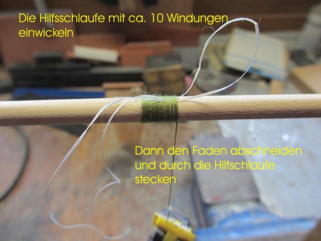

Dort hänge ich eine Hilfsschlaufe ein.(aus Angelschnur oder einem Teil eines Sehnen-Strangs, jedenfalls etwas Reissfestes)
Dann weiterkurbeln bis zum Wickelende, den Faden mit ca. 4-5cm Überlänge abschneiden und durch die Hilfsschlaufe stecken.

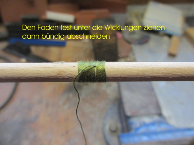

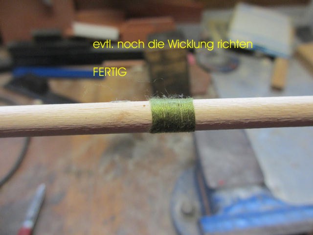

Mit der Hilfsschlaufe den Faden komplett unter die Wicklungen ziehen und das überstehende Ende bündig abschneiden.
Evtl. noch die Windungen richten, dann nach Belieben versiegeln und fertig.
