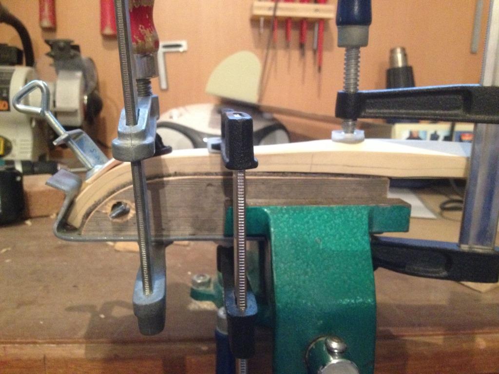

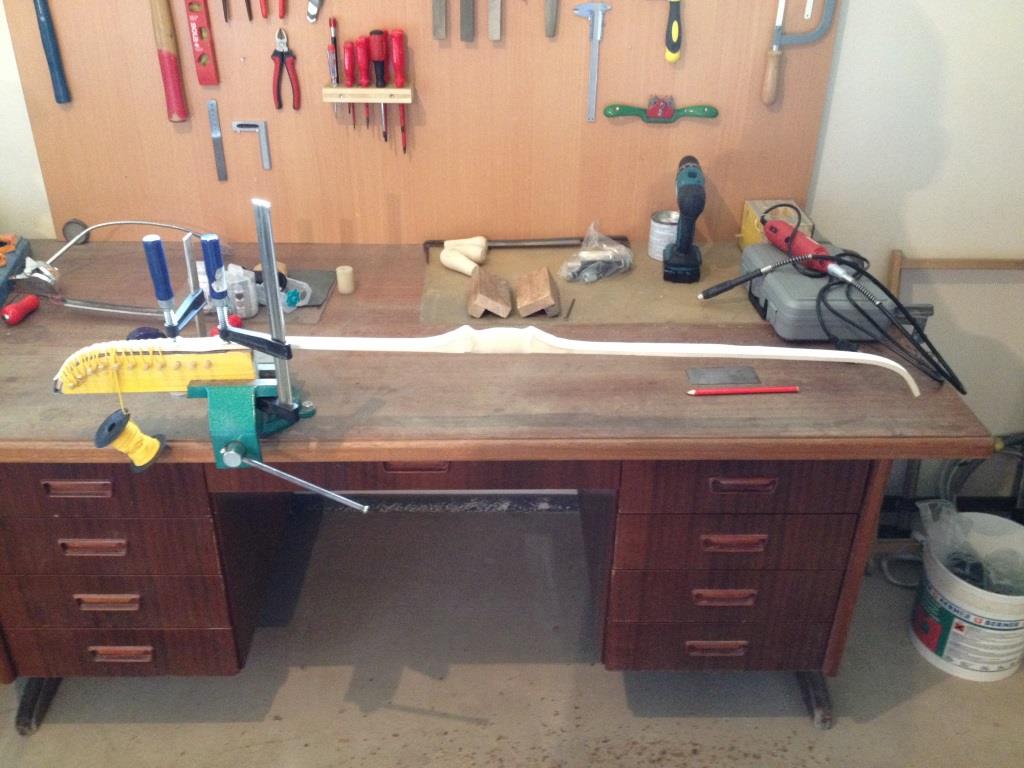

Liebes Forum,
im Netz finden sich Anleitungen zum Enden flippen, in denen entweder mit HLP oder Wasserdampf entsprechende Bogenteile erwärmt und anschließend in Form gebracht werden.
Eine eins zu eins Anleitung für Hasel habe ich bis jetzt noch nicht gefunden, deswegen habe ich versucht, mir eine Schablone für den Bogen zu basteln, so wie ich es auf youtupe gesehen habe. Dann habe ich - mit beiden Methoden und etlichen Versuchen - die Enden erwärmt und mit Sonnenblumenöl gefettet, um sie anschließend zu flippen. Als Versuchsobjekt haben diverse vertillerte Bögen hergehalten, die ausnahmslos beim Biegen gerissen sind. Egal, ob sie vorher erwärmt wurden, in der Schablone erwärmt wurden, lange erwärmt wurden oder kurz erwärmt wurden. Hier ein Bild der Schablone: Da solche Aktionen auf youtube grundsätzlich zu funktionieren scheinen, frage ich mich, was ich falsch mache. Liegt es am Hasel? Oder liegt es daran, dass generell mit dem Enden flippen gemeint ist, lediglich eine sehr leichte Biegung in den Bogen zu bringen und die Form der gezeigten Schablone das Holz überlastet?
Liebe Grüße, Lutz
Liebe Grüße, Lutz

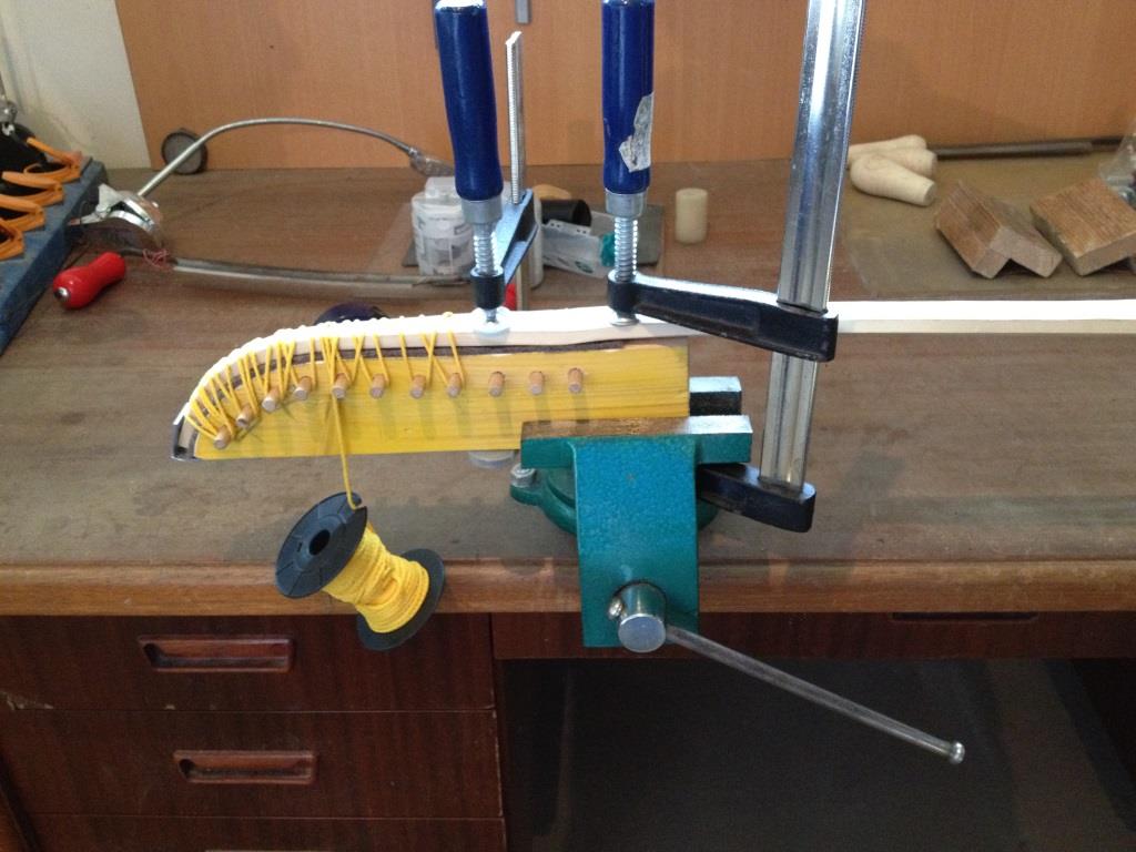

vielen Dank für die Antworten. Mit dem Dampf habe ich 45min erwärmt, musste aber dann durchs ganze Haus in die Werkstatt laufen, so dass ich erst 15 Sekunden später zum Biegen gekommen bin ... vielleicht hat es einfach zu lange gedauert.
Mit der HLP: Hier habe ich mehrere Strategien getestet:
1)Ich habe den Bogen eingespannt und einen Schraubenzieher an das freie Ende gehängt und so lange erwärmt, bis der Bogen sich durch sein Eigengewicht zu biegen begann.
2) Der Bogen wurde 10min an dem Ende von allen Seiten erwärmt und anschließend in die Schablone gesteckt und von mir vorsichtig (!) gebogen.
3) Der Bogen wurde in die Schablone gesteckt, am unteren Ende der Tips erwärmt und mit leichten Druck meiner Hand zum biegen gebracht. Dann wurde das Ende ein wenig höher erwärmt und wieder durch meine Hand zum biegen gebracht. Die Idee war, den Bogen vorsichtig Stück für Stück in die Schablone zu bringen.
Das habe ich mit mehreren Enden probiert und - wie gesagt - das Ergebnis waren immer Risse im Bauch des Bogens an den zu biegenden Stellen.

also wenn ich die Biegeform sehe, würde ich aufpassen das das vordere Stück nicht wegplatzt...da ist ne Art Sollbruchstelle, d.h. sehr wenig Holz am Übergang wo Spannung entsteht...da würde ich seitlich was dranmachen....auch gedämpftes Holz hat genügend Kraft das vordere Stück "wegzusprengen"...
Schöne Grüße
Schöne Grüße

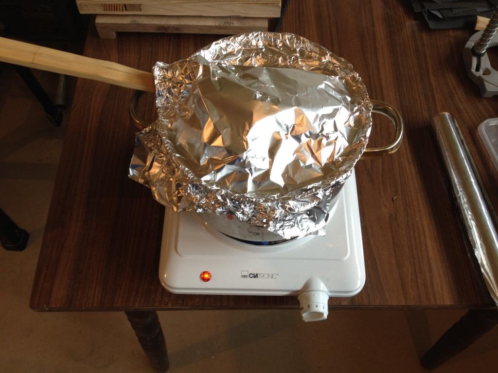

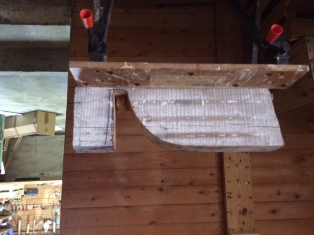

Guten Morgen!
Dämpfen geht am besten direkt in der Werkstatt mit einer billigen Kochplatte (20-30 Euronen), siehe Foto. Dann bist du beim Dämpfen direkt neben der Biegeform. 30 Minuten sollten reichen. Wichtig: in einer langsamen, stetigen Bewegung um die Form biegen, nicht gar zu schnell. Und am Bauch einen durchgehenden Jahresring, Flämmung reißt gern aus.
Anbei noch zwei Möglichkeiten für Biegeformen. Vorne hat sich als Fixierung ein Blechhaken bewährt, den kann man auch seitlich anschrauben und verstellbar machen, ein Holzstück beilegen geht aber auch.
Von ölen halt ich nix, wenn was reißt, kann ich sonst immer noch Epoxi einfönen...
Die Heißluftpistole nehme ich eigentlich nur für Korrekturen.

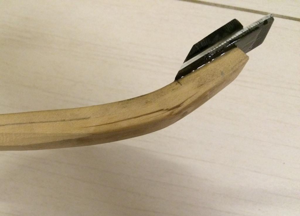

Re: Enden flippen
Hier übrigens ein beim Dämpfen gerissener Hollunder. Mit Epoxi verfönt, hält (bis jetzt!).

Hi,
ja, so wie bei Deinem Holunder sehen die Risse bei meinen ganzen Test-Staves aus. Mit Epoxi-Fönen meinst Du, dass man Epoxykleber auf die Risse verteilt und sich der Kleber dann durch das Erwärmen verflüssigt und in den Rissmulden selbst verteilt?
Zum Thema Jahresring freilegen. Da vom Bogenholz an den Enden der Markkanal bereits abgenommen wurde, wird es nur möglich sein, einen Jahresring "von unten/vom Bauch des Bogens" (konkav) freizulegen - Das erscheint mir bei Hasel extrem schwierig....

ich hab jetzt tatsächlich zwei erfolgreiche Biegungen hinter mir
Es handelt sich zwar um Kinderhaselbögen, aber es hat funktioniert, da ich die Biegeform mit in die Küche geschleppt habe und alles ziemlich schnell ging.
