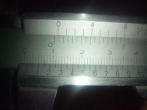

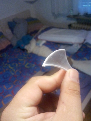

Hab mir bei Arrowforge Schäfte 5/16 Spin 35-40lbs,Top Hat Schraubspitzen 100 grain,Federn Raven5,Nocken BP jetzt wie oben schon in der Überschrift welche Stärke sollte der Kiel vor den kleben haben,ich habe es mal gemessen es sind zur Zeit 1,1mm was mir optisch gesehen zuviel ist.
Meine Frage ist einfacher Natur ahhhhh hab vergessen zu sagen das ich noch eine durchgehende Wicklung mache will an den Pfeilen diese werde ich auch in eine Presi zeigen,aber jetzt die Frage wie stark sollte der Kiel sein oder ist das okay so.

habe noch ein paar Bilder gemacht für euch.

Man die Feder sieht ja so besch...eiden geschliffen aus wie eine Gateway, ist das wirklich eine Bearpaw?
Nun ich verwende nur Federn von Trueflight und da ist der Kiel auf ~0,3 mm Dicke geschliffen so das ich nur noch wenig nachschleifen muß. Einfach in eine Federklemme legen und über 80'er Papier ein paarmal im 90° Winkel ziehen. Das weiche Mark in den Federkielen schleife ich kommplett weg und vom harten Rand noch die Hälfte.

Wie Heidjer sagt, schleif runter. Federkiel ist unglaublich robust.
Du brauchst im Grunde bloß eine zweidimensionale Fläche für den Kleister.

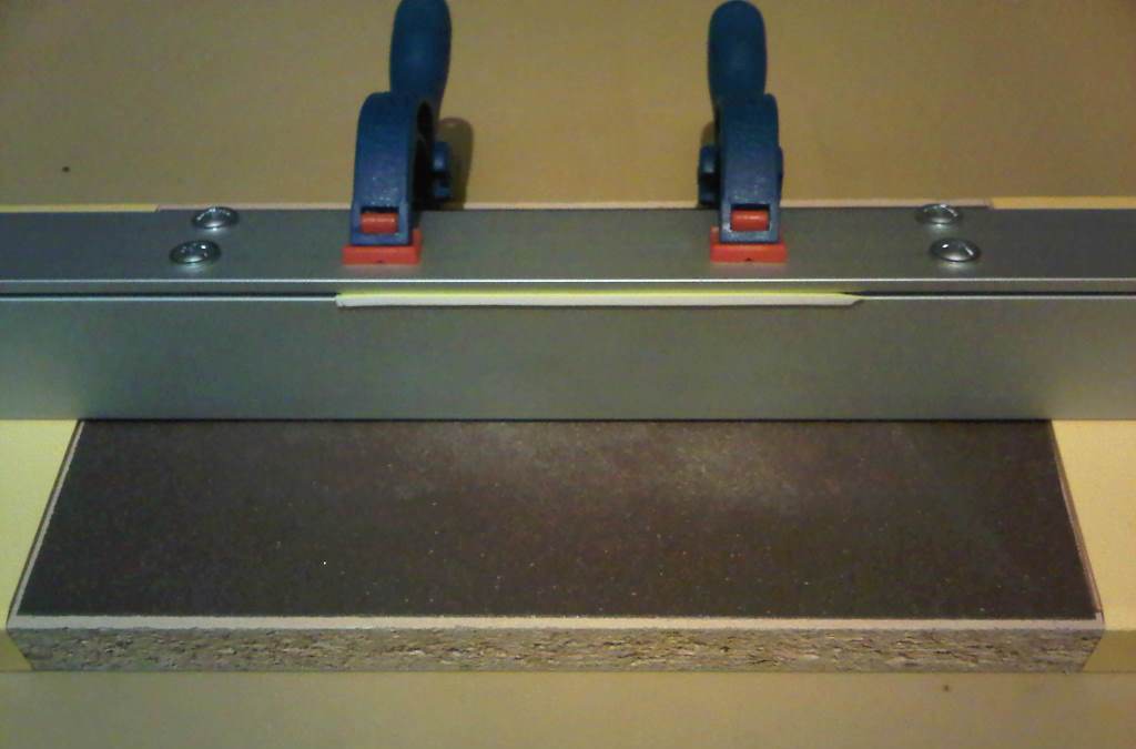

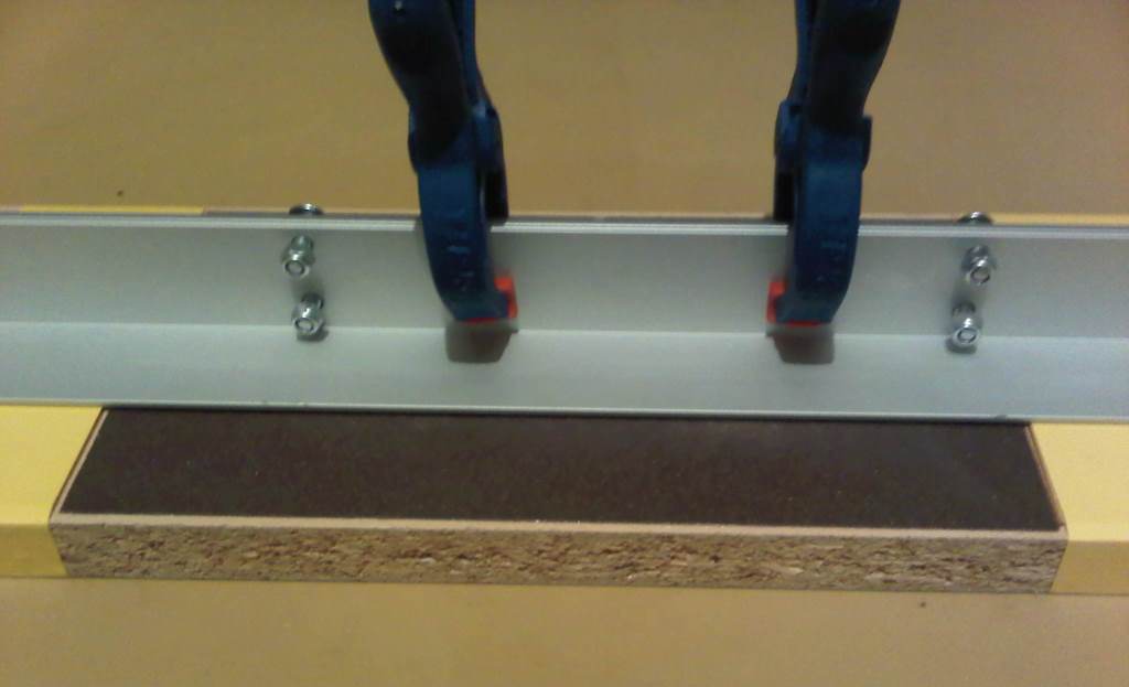

Guten Morgen,
für die Feinheiten beim Nachschleifen der Kiele hab ich mir das hier gebaut:
Chilly
