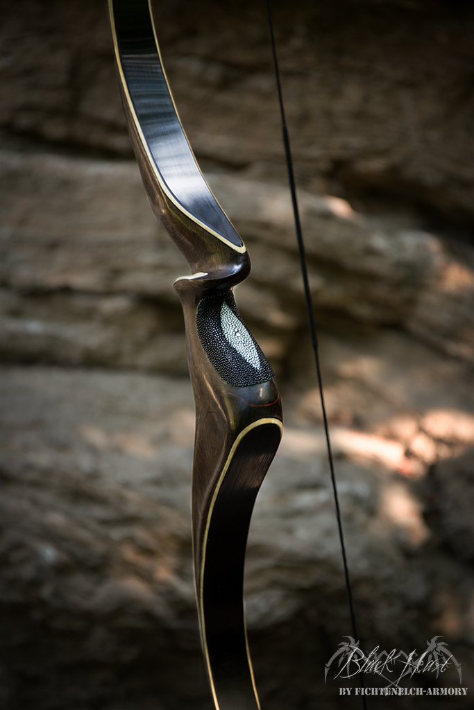

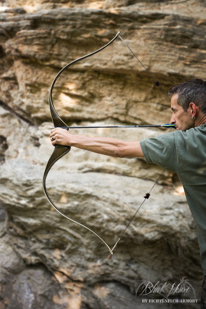

Hallo alle zusammen.
Diesmal wieder was "anderes" von mir. Ne Kombination aus uraltem Material gepaart mit High-Tec und ein bißchen "Fichtenelch" :)

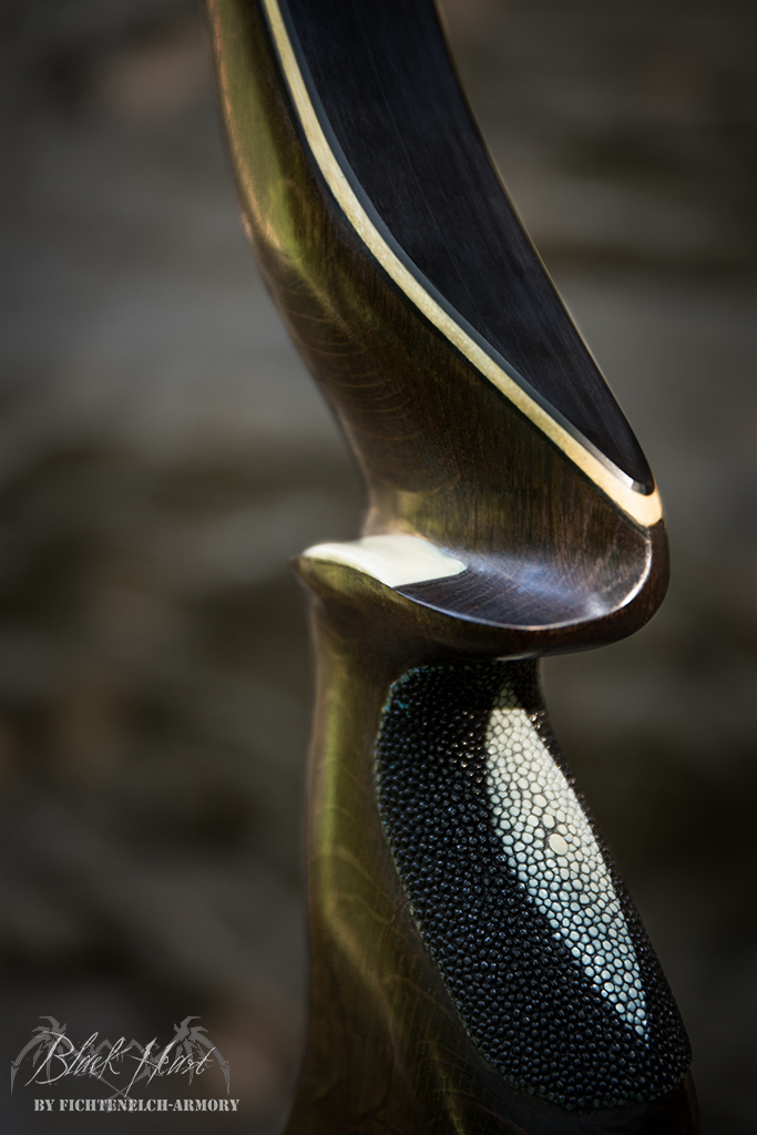

Der Bogen ist auf Basis meiner "Mantis" entstanden...nur eben nicht quitschebund sondern eher "edel". Für mich war es echt spannend Mooreiche mal als Griffstück zu nutzen und es lässt sich besser verarbeiten als ich gedacht hätte. Generel hab ich bei dem Bogen wieder einiges gelernt. z.B. das man mit Laser und Metalpulver Sachen "drucken" kann. So ist nämlich mein Logo entstannten. Dieses habe ich mit nachtleuchtenden Epoxy unterlegt und mit wasserklaren Gießharz vergossen. Das Carbon am Rücken ist wirklich "derber" Stoff. Immerhin ist das Zeug ganze 0.8 mm dick und hat mich beim tillern ganz schön zum schwitzen gebracht. Das lag aber bestimmt auch an der Staubschutzmaske bei 32 Grad und dem Fakt das die Wurfarme größtenteils nur etwas über 2 cm breit sind.
Das Finish mit Schelllack war ebenfalls Neuland für mich...aber es hat ganz gut funktioniert und ich hoffe das die obere Schicht aus Phenolharz dafür sorgt das es nicht so anfällig auf Handschweiß usw. ist. Das "Griffoverlay" aus Perlrochenleder hab ich übrigens nicht deshalb gemacht sondern weil es sich einfach mal geil anfühlt. :)
So..jetzt die "harten Fakten" und danach die Bilder:
Zuggewicht: 48 Pfund
Auszug: 28 Zoll
Gewicht: 745 Gram
Sehnenlänge: 55 Zoll
Griff aus: Mooreiche mit "Adern" aus Padouk und einem Overlay aus Perlrochenleder
Logo: nachtleuchtend hinterlegt, im "laseradd"-Verfahren hergestellt
Tips und Pfeilauflage: Mammutelfenbein
Wurfarme aus: 0.8 mm Carbon, Bambus,Carbonkern, Schwarzglas am Bauch
Sehne: 14 Strang fastflight-endlos mit Dämpfern aus Nerz
Finish: Tungöl, 5 Schichten Schelllackpolitur, eine Schicht Phenolharzpolitur
Geschwindigkeit: 217 fps @ 7.3 Grain/Pfund
So...was soll ich noch groß zu dem Bogen sagen? Mmmh...ich muss sagen Charakteristik "elegante Kampfsau" triffts eigentlich am besten. Der Bogen hat zwar keinerlei Handshock ist aber definitiv nichts für Anfänger. Er lässt sich hart aber fair bis 29 Zoll ziehen ..aber man merkt immer in welche Richtung die Sehne will. :) Durch das recht hohe Gewicht (in meiner Welt) lässt er sich für einen geübten Schützen gut und sicher schießen.
Ich hoffe er gefällt euch.

Okay, Du weißt ja, mein Ding sind Deine Griffe nicht, aber eine gewisse Eleganz kann ich der "Kampfsau" nicht absprechen, die ist Dir gut gelungen.
Eine Idee eleganter hätte ich es gefunden, wenn Du den Rand des Griffleders in einer Nut, ähnlich wie bei einen Inlay, versenkt hättest. ;)
Fichtenelch78
Beiträge: 1306
Re: "Black Heart" ...48@28 ....eine Materialschlacht :)
Beitrag von Fichtenelch78 »
...scheiße.....auf DIE Idee bin ich nicht gekommen! :-( Aber die merk ich mir :D

Der Bogen gefällt mir sehr gut und die extreme Biegeform der Wurfarme sind toll .Hält der das auch aus ? Muss ich mal selber mehr Reflex bei meinen R/D Langbögen einbauen . Mfg Reini

Allerdings schließe ich mich Dirks Meinung hinsichtlich des Griffs an, das ist mir schon bei einem deiner letzten Bögen aufgestoßen (glaube, der 'ganz ohne Schnickschnack' wars...). War alles soweit hübsch, doch der dazu völlig unpassende Griff hat sowohl die Optik als auch das longbow feeling verzerrt; ein leichter locator hätte völlig gereicht, wenn denn schon ein angewinkelter Griff bei nem longbow sein muß.
Wollte nur nix sagen, damit es nachher nicht heißt, ich meckere immer nur... aber der Bogen war nach meinem Empfinden ein Stilbruch...
