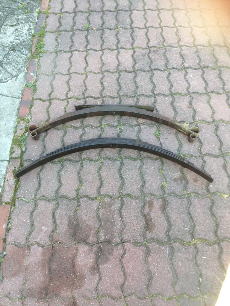

Könnte man damit was anfangen ?
Und wie bekommt man die außeinander?

Nü chlor. Wenn se ni grod aus bolnische Budderstohl sin.
Nimm die Flex. Brauchst eh.
Das UA-Zeug kannst vergessen. Zu weich. Das wird nix

Normal ned. Wenn sicher sein willst spann's in Schraubstock ein

Okay - dann Versuch ich das mal zu kaufen :p
Was wäre ein guter Preis für beide ? Der Verkäufer hat 30VB bei ebay drin zu stehen?

Ahso ich haett gemeint du hast die schon.
Wenn welche kaufst wuerd ich eher nicht was aus DDR-Produktion nemen. Kennst jemand der n alten Serie-Landy hat? Der braucht eh alle paar Jahre neue.
Eine andere Moeglichkeit waer eine alte Feile vom Flohmarkt: Weichgluehen, Flex, Schleifen, Haerten
Mit ein bissl Schmieden geht's besser, muss aber ned zwingend sein. Preis so ueblicherweise 2-5Eusen

Ne , da kenne ich leider keinen :/
Nach Feilen habe ich auch schon gesucht bin aber nicht wirklich fündig geworden.
Was spricht gegen die Trabi Teile?

dass die Stahlqualitaet vermutlich nicht so besonders ist. Frag mal einen aelteren Ossi was polnischer Butterstahl ist.Labackel hat geschrieben:Was spricht gegen die Trabi Teile?
Feilen gibt's aufm Flohmarkt eigentlich immer.
