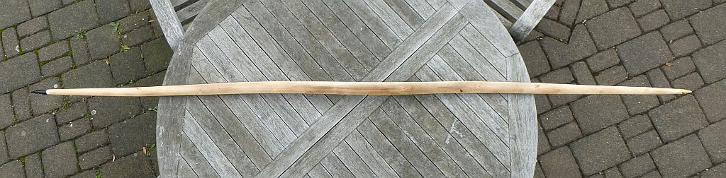

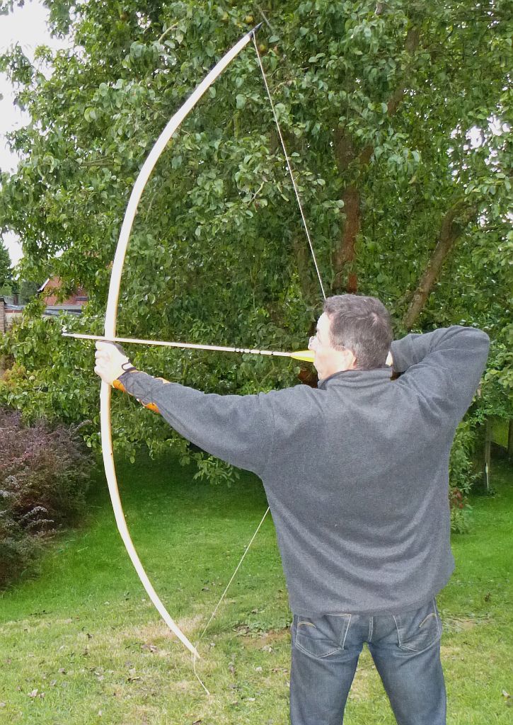

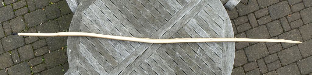

Aus dem Ast ist auch schon BRISKO entstanden. Der Stamm hatte 9,5->7cm Durchmesser, wurde direkt entrindet, bis auf den Markkanal runter gearbeitet und versiegelt.

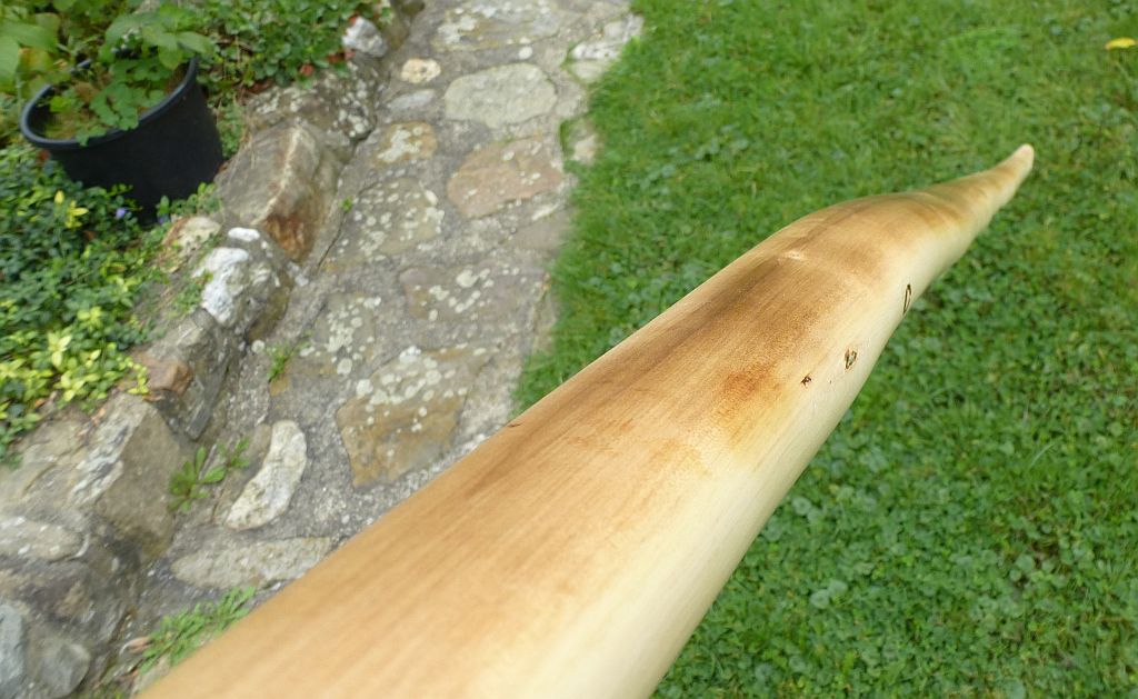

Zu meinem Entsetzen musste ich dann tiefe Risse in Bauch, Seite und Rücken bemerken… das hatte ich bei Hasel noch nie. Zwei weitere Hasel die direkt daneben liegen, haben nix … ähnlicher Durchmesser, gleicher Haselstrauch bzw. sogar gleicher Ast und zur gleichen Zeit im Winter geerntet. Machste nix.

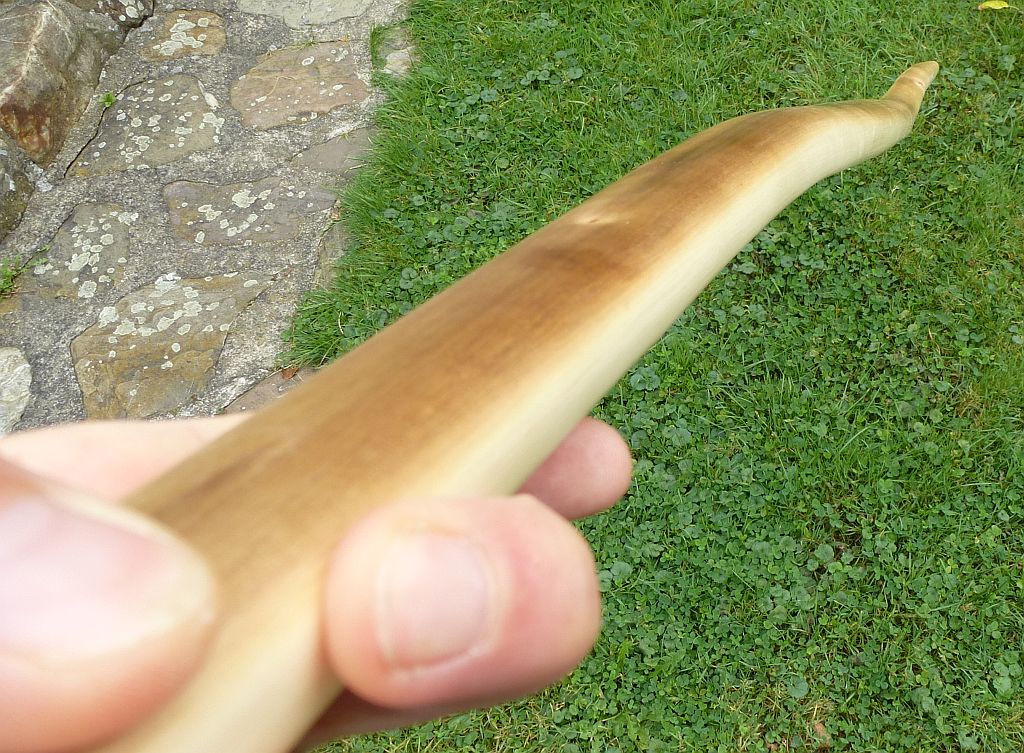

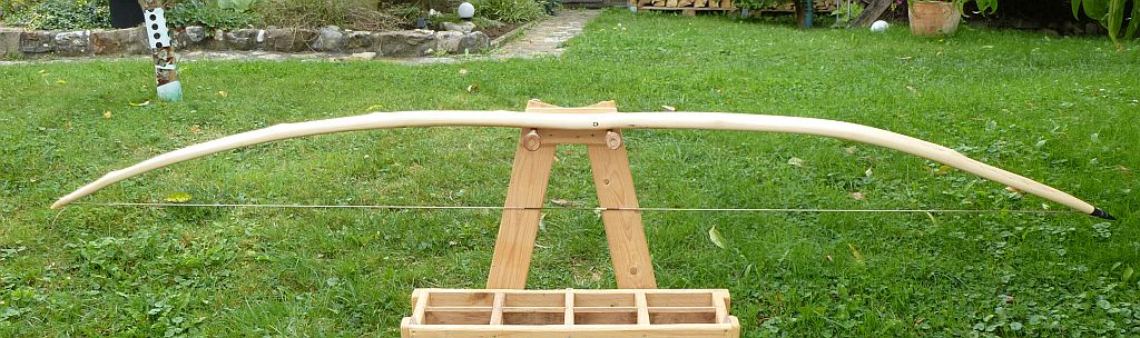

Ich bin’s dann trotz meiner Enttäuschung angegangen. 2 Risse in Bauch / Seite sind übrig geblieben und die habe ich mit Kleber geflutet. Allerdings liegt der Bogen jetzt schräg im Holz und die Rückenwölbung ist seitlich verschoben. Dadurch verdreht sich der Bogen auf Standhöhe leicht.

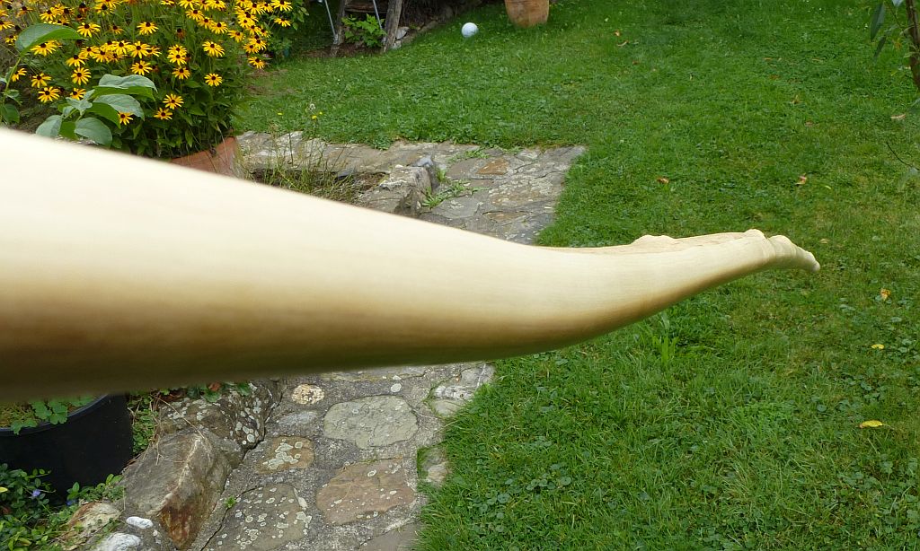

Der deflexe Bereich im oWa hat mich Nerven gekostet und zusammen mit dem reflexen Griffbereich sieht der Tiller deshalb nicht ganz richtig aus.
Ich hab den Hasel auch wieder geröstet, was ihn gefühlt deutlich schneller gemacht hat.

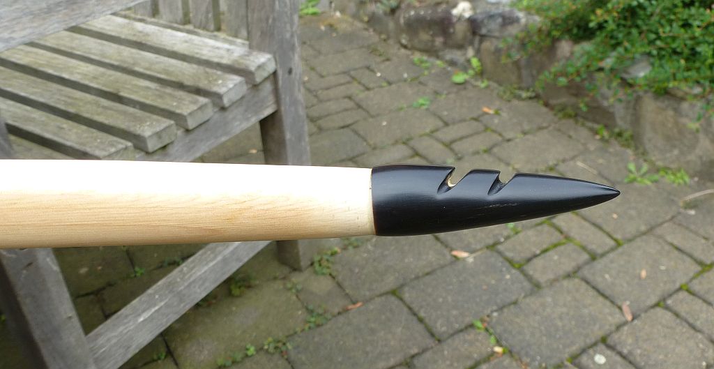

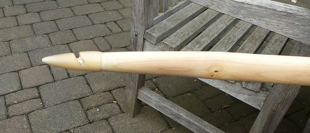

Info am mich selbst: Kuhhornnocken müssen dicker bleiben, die kriegen deutliche Dellen bei dem Zuggewicht. Kuh ist offensichtlich weicher als Wasserbüffel.
Lambertshasel (Corylus maxima)
Wa-Breite 39->15mm
Wa-Dicke 30->15mm
107#@32“ (64#@20")
204,5cm NtN
985g
Kuhhorn-Sidenock unten
Wasserbüffel-Sidenocks oben
16 Strang FF+ flämisch mit Bogenbauerknoten
Finish Tungöl
Wa-Breite 39->15mm
Wa-Dicke 30->15mm
107#@32“ (64#@20")
204,5cm NtN
985g
Finish Tungöl

Hasel kann das "locker" ab ... gegen den 160er von Joe Gibbs sieht der doch wie einen Kinderbogen ausBalian79 hat geschrieben: ... hätte nicht gedacht das man mit Hasel so einen starken Bogen hinbekommt ...
Das sind Haselsträucher, die direkt an einem (eigentlich eher im) Bach wachsen und gut Sonne bekommen. Direkt dahinter beginnt ein Feld ... Dünger sollte also auch immer genug da sein. Die Jahresringe sind allerdings eher dünn ... so 2-4mm.Heidjer hat geschrieben:Respekt, es gibt scheinbar doch Ecken in Deutschland wo der Hasel zäher wird als der Durchschnitt.
42
Re: 80,5“ Hasel BHREAC 107#@32“
Grobes Geraet!! Kinderbogen hin oder her, mit unserem Hasel hier ging das sicher daneben. Hast du schon irgendwelche Schussdaten? Wuerd mich interessieren wie weit der kommt.

Hola! Du entwickelst dich hier aber ganz schön in Richtung Expechte für extrem-Bögen aus heimischen Hölzern... erst die supergeile Esche, jetzt 'ne Hasel, die sogar Fitzens Nomek noch toppt und dabei nicht weniger fein bearbeitet ist als die Esche...
Würd mich echt mal interessieren, was die beiden (die pyramidal-Esche und der hier) so durch 'n Chroni für ne Figur abgeben.
Großes Kino.
Ich dachte Hasel verträgt eher flache Designs.
Knittert der nur auf Grund der 2m nicht gnadenlos?
Mit unsauberem Tiller zerreißt es sowas dann sicher recht zügig oder?
