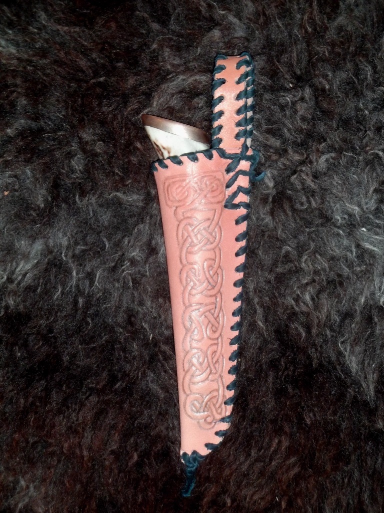

Material :
C 45 (1.1730) + Hrsp (Hufraspel), ursprünglich 3 Lagen, 2 x gefaltet (12`er Damast)
(Von Schatti am 31.08.2016 unter Anleitung von mir Feuerverschweißt und gefaltet, den Rest hab´ ich dann jetzt die Tage geformt, etc. )
Griff aus Hirschgeweih, Zwinge und Endkappe aus selbstgegossener Bronze,
beide mit Zinn am Erl im Griff vergossen / befestigt...
Scheide aus 6mm Sattelleder, an den Kanten / Stoß auf etwa 2mm Stärke geschnitten,
gelocht und mit Lederstreifen genäht und mit so etwas ähnlichem wie einer Punzierung verziert... ;) :D
Das Blöde dabei ist, daß die Damastlagen kaum zu sehen sind...
Nach dem Polieren und ätzen kann man sie zwar einigermaßen erkennen, verschwinden dann aber wieder,
sobald es nochmal überpoliert ist... >:(
Entweder sind die beiden Stähle nicht unterschiedlich genug oder
ich hämmere die Klinge einfach immer zu fein und zu dünn aus... ;) :D
Naja, aber trotzdem, immerhin, Damast ist Damast ist Damast... :D :D

Hab zuerst Ladyshave gelesen, aber nuja. :D
Was für ein feines Dingelchen. Zum Damast gibt's möglicherweise Erfahrungswerte, die erst erworben sein wollen, aber bleib da einfach mal dran, mir imponierts.

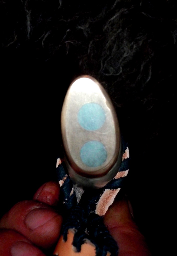

Ich krieg die Punkte auf dem Knauf aber noch nicht kapiert, ist das eine Reaktion auf das Zinn?

Die Punkte auf dem Knauf sind Bohrungen mit Senkung, die mit dem Zinn im Griff vergossen sind,
so daß die Platte auch hält... :)

Ich seh nur Griff, wo ist die Klinge? ;) Schickes Messerchen. Wenn ich so ein Damastmesser hätte, wäre es auch blank. Ich wüßte, dass es Damast ist, das genügt. Muss ja nicht jeder sehen. Mir ginge es vorrangig um die Materialeigenschaften. Blank ist auch schick.
LG Onkel Tom
