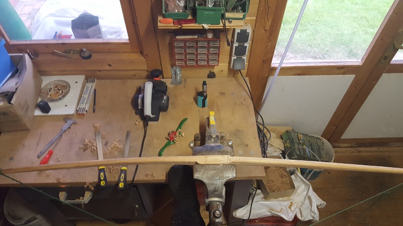

Hi Leute,
habe heute endlich die Wurfarme meines kurz Bogen aus Hickory ausgearbeitet und gehe ans Tillern.
Momentan ist er noch über 50 Pfund, strebe so 40 bis max 45 an.
Wenn ich das richtig sehe ist links ein knick auf Höhe der Feile oder was meint ihr?

Moin,
das Bild ist leider perspektivisch Mist, so wird dir keiner helfen können. Zimmer dir erstmal nen Tillerbaum
Re: Erster Hickory Bogen
Oder mach ein Foto direkt gerade von oben, aber so, dass der ganze Bogen zu sehen ist. Tillerbaum ist aber sicherlich besser, vor allem auf längere Sicht.
Und der Bogen noch zu dick
Was mir eher auffält...
Hast du Schutzbacken an deinem Schraubstock? Kann soweit keine erkennen. Fals da gut wenn nicht als aller erstes welche basteln.
Lg Tom Tom

Servus, ein paar Daten wären auch nützlich, Länge, Breite der WA, Design, soll Griff mitbiegen oder nicht usw....
Übergang Griff zu den WA ist auch noch sehr kantig, solltest du auch abrunden, generell alle Kanten vor dem Tillern abrunden.
Durchgegender Jahresring am Rücken? Oder stehende Ringe?
Gruß Thomas
Gruß Thomas

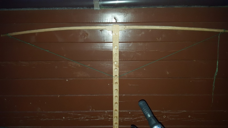

Tillerstock hab ich. Im Folgenden Bild ist er im Stock und hat kein knick.
Man sollte immer im Stock schauen.
Die Sehne ist mit Absicht noch so lang eine Seite Gespliest andere Seite Bogenbauen Knoten.
Da der Griff noch nicht ausgearbeitet ist habe ich die Holzbacken noch nicht drin..

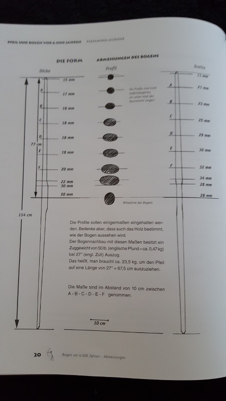

Länge soll 150 cm werden bis zum Griff soll er nur Biegen.
Ich habe nicht auf die Ringe geachtet. Im Rücken ist kein durchgehender Jahresring. Liegen leicht gedreht zum Rücken.
Ok dann werde ich ihn erst mal die Kanten rund machen.
Die Bogen Form ist Flemming Alrune aus dem Bogenbauer Buch.
Ich bin kein Hickory-Spezialist, aber allgemein gilt, dass die Tillersehne nicht länger als der Bogen sein soll. Sprich, soll zumindest anliegen. Wenn sie am Anfang zu lang ist, dann ist der Ansatz der Kräfte zu extrem anders als später beim fertigen Bogen.
Zur Beurteilung ist auch immer ein Foto sinnvoll, bei dem der Bogen ganz entpsannt ist, damit man beurteilen kann, wie die Ausgangslage ist.

Soll er 150cm werden oder is er schon? Welchen Auszug möchtest du denn erreichen?
Prinzipiell würde ich erstmal mit TomToms Tipp starten und das Ding dünner machen. Oder täuschen die Fotos? Wie dick ist er?

Er ist noch etwa 2 cm auf jeder Seite länger sprich noch 154 cm lang.
Ungefähr hat er die Maße vom Bild.

Ist zwar schon gefragt worden, aber nochmal: Wie weit ist dein Auszug und welches Zuggewicht willst du haben? Ohne diese Angabe wird dir niemand weiterhelfen koennen. Und die Sehne ist zu lang, egal ob absichtlich oder nicht. Warum hat dir Joerg erklaert.
27 Zoll soll der Auszug werden.
Peilen 40-45 pfund an.
Absicht ist es nicht. Habe die Sehne gerade neu gemacht..

DIe Laenge ist so OK. Mit 1.5m ist er zu kurz. Kannst du mal ein Detailbild von den Enden machen? Das sieht auf dem Bild komisch aus.
Auf was bezieht sich die Länge? Warum ist 1,5 m zu kurz?
Bin gerade auf der Arbeit kann eventuell nach der Arbeit eins machen. Was sieht denn komisch aus?
Weil (Gesammtlaenge-Grif)/2 groesser als der Auszug sein muss und du deinen ersten Bogen vielleicht nicht genau auf Kante designen solltest.
Was komisch aussieht? Wie Sehne am Bogen "befestigt" ist
