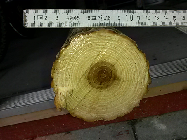

Hallo Leute,
hat jemand Erfahrung mit Robinie ?
Ich habe die Möglichkeit an ein paar Robinie-Bäume ranzukommen. Eine Robinie habe ich gefällt, und musste leider feststellen, dass der Kernholzanteil sehr gering ist, siehe Bild. Somit wird es schwer daraus einen Bogen zu machen.
Stammdurchmesser beträgt ca. 17 cm.
Meine Frage, bevor ich evtl. umsonst eine Robinie fälle: Ist der Kernholzanteil bei Robinie unterschiedlich ?
Oder ist der geringe Kernholzanteil in diesem Fall eher die Seltenheit ?

Re: Rohling - Robinie - schwedische Mehlbeere
Hi,
also meine Robinie vom Sapling-Turnier dieses Jahr hatte noch weniger Kernholz. Dennoch hats gut funktioniert, der Bogen hat knapp über 40# und schießt prächtig. Also, meiner Meinung nach versuch's. Bau ihn lieber breiter als hoch, dann sollte das klappen. Monströse Zuggewichte hab ich aber keine Ahnung; wenn das Dein Plan war würde ich das lieber lassen mit dem Mini-Kernholz.
Bendeigid
Bendeigid
Ja klar, auch Robinien-Splint ist Holz.
Eher flach bauen, dann geht das.
ICH habe noch keine Mehlbeere verbaut, aber das Holz ist zäh, hart (und schwer).
Das geht garantiert...
danke für die Antworten.
Allerdings möchte ich wissen, ob der Kernholzanteil bei Robinie immer so gering ist, oder ob es Exemplare gibt, bei denen der Kernholzanteil höher ist ?
Dann weiss ich, ob ich noch breitere Stämme fällen muss, oder nicht.
Bei meinem gezeigten Exemplar werde ich versuchen einen Bogen zu bauen, allerdings wünsche ich mir in Zukunft etwas mehr Material.
Hallo Nils;
check bitte nochmals dein Bild: Das sieht nicht nach Robinie aus! Der Stamm daneben ebenfalls nicht.
Würde mal ausm Bauch raus Ulme sagen. Aber ohne bessere Bilder wird des nichts.
Schleif doch mal glatt Öl n bißchen und mach ne schöne Aufnahme
am besten auch von der Rinde

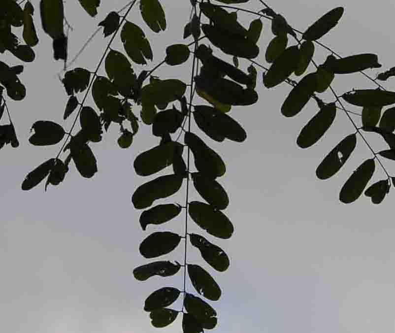

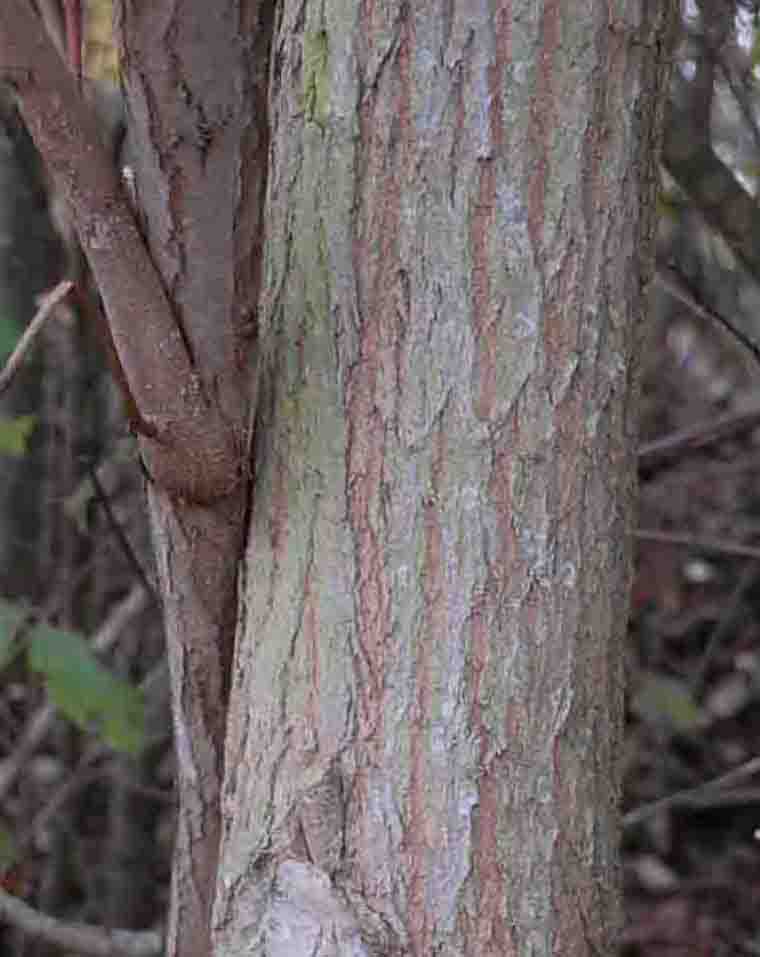

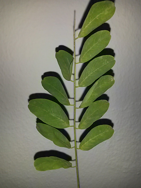

ich habe vorhin ein paar Bilder der noch vorhandenen Bäume gemacht, das ist definitiv alles die gleiche Baumart.
Bin mir zu 99% sicher das es Robinie ist. Vielleicht war der Baum den ich gefällt habe einfach nicht normal.
Hier die Bilder der Borke und Blätter:
Also wenn diese Blätter zu dem gefällten Baum gehören ist das sicher keine Ulme.
Das Bild ist zwar nicht so toll aber man erkennt recht gut das die Blattränder nicht gezahnt sind und der rest könnte von den Blättern her auch zu Robinie passen soweit man das erkennen kan
und soweit möchte ich mit meinen Erfahrungen was das sichere bestimmen von bäumen angeht auch nicht aus dem Fenster lehnen
Die Robinien die ich kenne haben aber eine wesentlich tiefer gefurchte rinde wie die auf dem Bild das kann aber erstens täuschen und zweitens sieht der Stamm noch recht jung aus (wir bekommen auch mehr falten und auch tiefere je älter wir werden
Das Bild von der Stirnfläche erinnert mich soweit man das erkennen kann auch an Robinie allerdings hatte ich noch keine mit so wenig Kernholz das heißt aber nicht das es sowas nicht geben kann.
Ich hatte mal hier im Forum gelesen das eine Robinie mit sehr viel Kernholz (kaum Splint) eine sehr hohe Qualität haben soll ist das dann bei dem gegenteil auch eher schlechtes Holz oder sagt das eher weniger aus?
Grüße Mario
Grüße Mario
Tach, die Fotos von der Rinde und den Blättern sind zwar abscheulich unscharf, aber ich hatte schon solche Robinie mit derart vielen Splintringen - eigentlich, wenn ich nicht falsch informiert bin, sollte die Robinie nur 3-4 Splintringe haben.
Könnte also sehr gut sein, dass du Robinie erwischt hast - wie dick ist denn überhaupt das Stämmche? Das wäre mal noch wichtig.
Circa 17cm
Und ne so dicke Robinie mit so wenig Kern hab ich noch nie gesehen
Lg Tom Tom
Lg Tom Tom
Also bei 17 cm darf das keine Robinie sein
Die verschwommenen Blätter auf dem ersten Foto schauen nicht nach Robinie aus, und die Rinde auch nicht.
Wo stehen/standen die Bäume?
