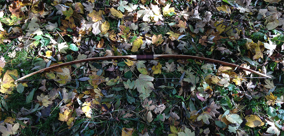

Die im Griff gerissene Schlehe vom letzten Sap-Turnier wurde doch noch ein Bogen. Das Tempern brachte die Maserung gut zur Geltung aber keine merkliche Leistungssteigerung. Der Bogen wirft trotzdem angenehm und flott.
NtN 153 cm
WA-Breite 35 auf 7 mm

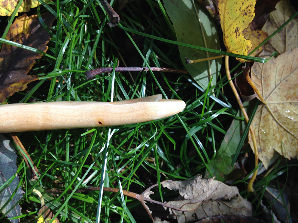

Der Griff sieht geil aus, im Zusammenspiel mit dem Braun von Rösten, wirklich schön. Auch der Rest gefällt mir sehr gut. Ist das Horn im Griff?

Servus, schöner Bogen von dir, die Nocken gefallen mir besonders gut.

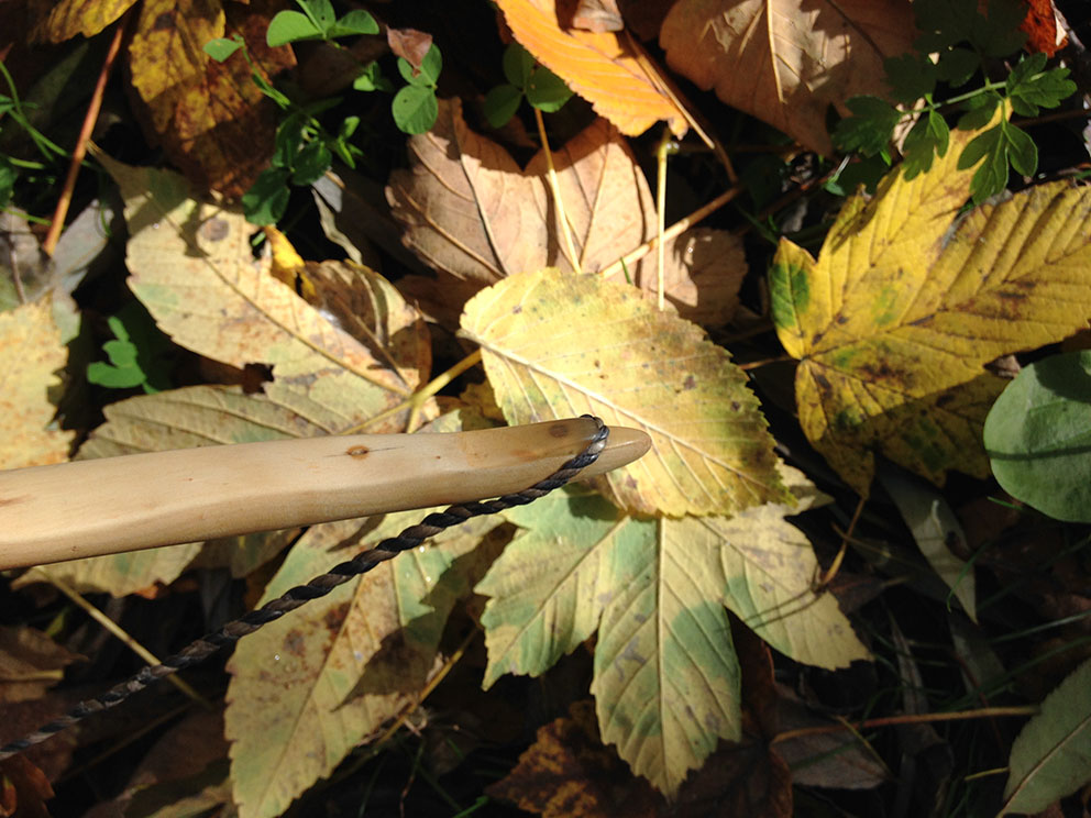

nö - der Riss im Griff war nicht kaschierbar - hab ihn mit schwarz gefärbtem Epoxi betont.

Ja, auch mir gefallen die Nocken wirklich gut.

Mich begeistern auch die Nocken, richtig schön schmal und grad das Nötigste mit Horn. Sehr inspirierend!

Hallo Coal, klasse, dass du das Projekt beendet hast und postest. Die Nöcklis gefallen mir und sollten bei dem Zuggewicht auch halten - bei höheren Zuggewichten könnte die Sehne die Nocken aber abhebeln (das Erste nur vermutet).
Der Griffbereich gefällt mir optisch sehr gut.

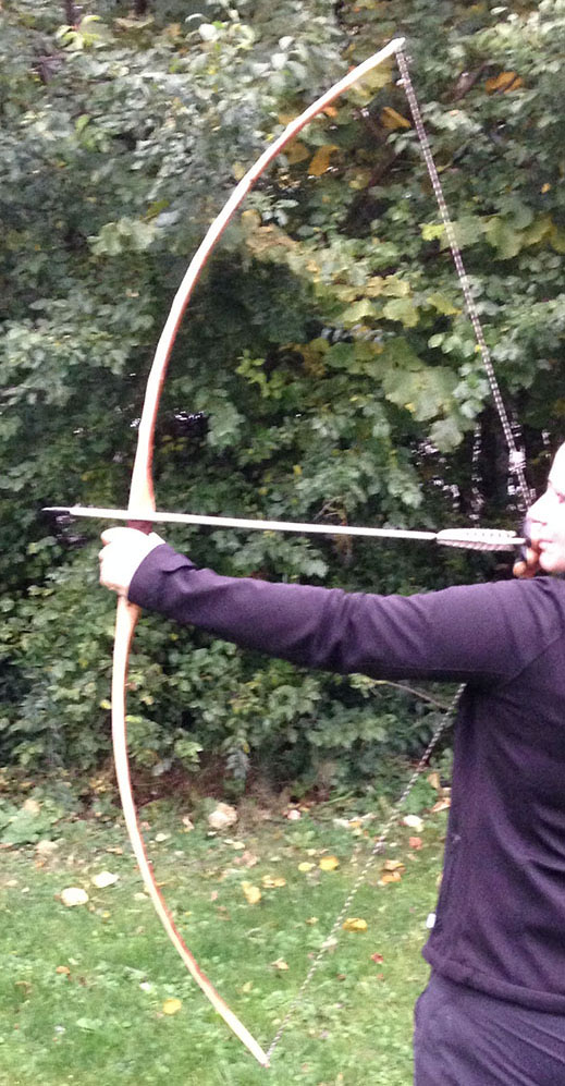

Und der Tiller sieht auch sehr schön harmonisch aus - vielleicht ist der obere WA etwas zu stark - iss aber auch nur vermutet ;D

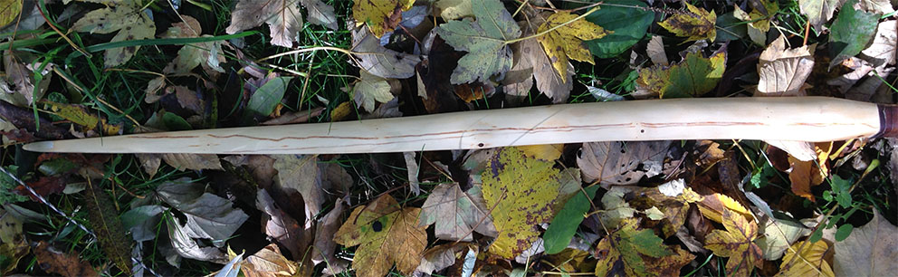

Sind das Längsrisse auf dem einen WA?

Du hast natürlich recht mit dem oberen Wurfarm. Am Tillerbaum war alles im Lot. Ich habs erst beim Hochladen der Bilder gesehen. >:(
Die selben Nocken hab ich auf einem 45 Pfund Bogen - kein Problem. Wichtig ist m.E., dass die Hornschichten nicht parallel zum Bogenrücken, sondern parallel zur Hornkeiloberfläche liegen.
Über den gesamten Bogenrücken ziehen sich oberflächliche Verfärbungen, die möglicherweise von Frassspuren herrühren. Keine Ahnung. Die Verfärbungen haben das Freilegen und Schleifen des Bogenrückens überstanden und so hab ich sie drauf gelassen weil ich sie urig finde.
