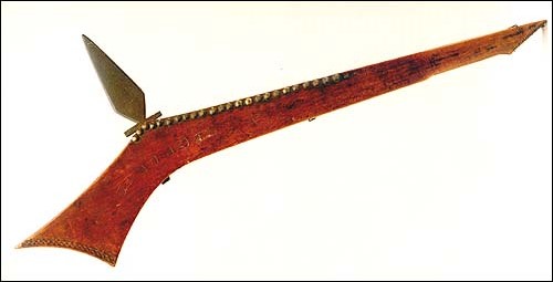

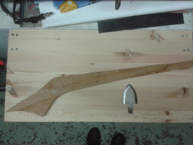

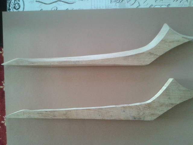

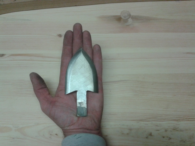

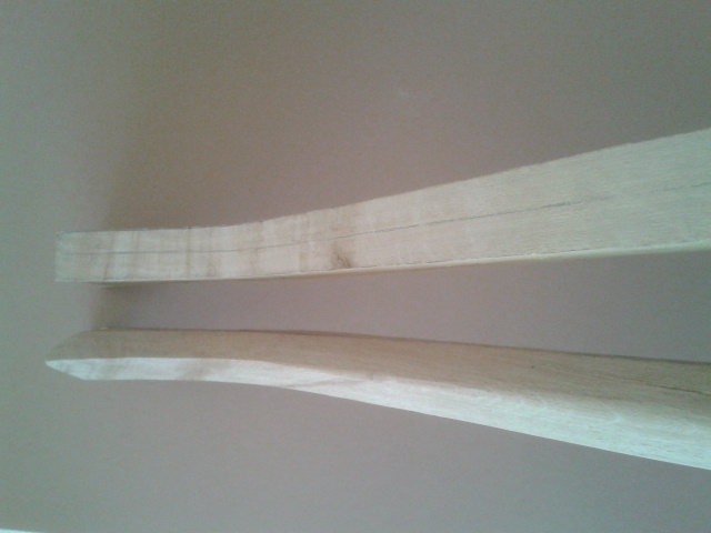

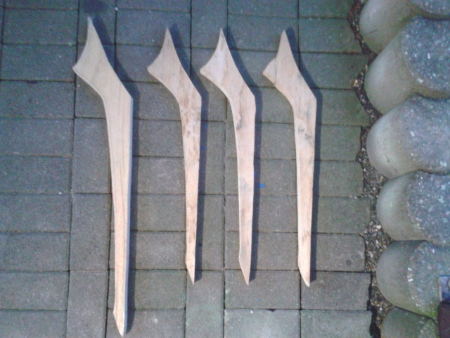

So nachdem mein guter Kumpel Tscho ein paar Eichenbretter übrig hatte, fiel mir ein Bericht und Bilder einer Gewehrschaft-Keule über den Weg.
Die Gewehrschaft-Keule besteht aus Holz und hat meist eine eingesetzte, zweischneidige Klinge. Der Schaft ist ähnlich einem Gewehrschaft gearbeitet, daher der Name. Das Heft ist rund bis oval gearbeitet. Die Schaftform wird von Experten auf das Erscheinen der ersten Feuerwaffen im 16. und 17. Jahrhundert zurückgeführt. (Info aus Wikipedia)
Meist wurde dieses Teil von den nordameriaknischen "Native Americans" benutzt. Als Waffe sehr gefährlich und beeindruckend.
Eine Solche Waffe wurde im Film: Der letzte Mohikaner" benutzt.
Aber nun zu den Fakten.
Gesamtlänge des kleinen Gewehrschaft-Tomahawk: 75cm
Material: Eiche
Klinge: C75 Kohlenstoffstahl
Material: Eiche

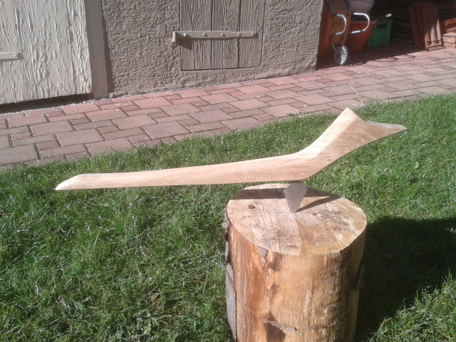

Sevus, wie hast du die Klinge im Schaft befestigt?
Gruss Thomas
Gruss Thomas
- Sherrif Sherwood
- Beiträge: 1013
Re: Gewehrschafttomahawk

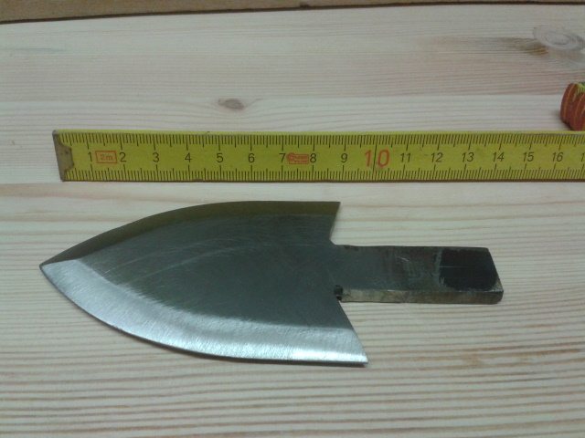

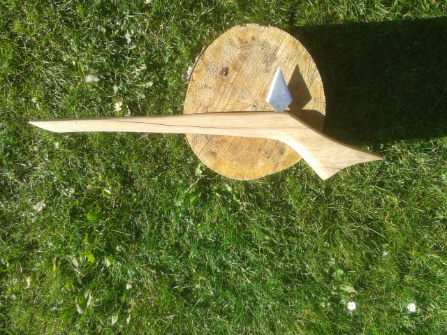

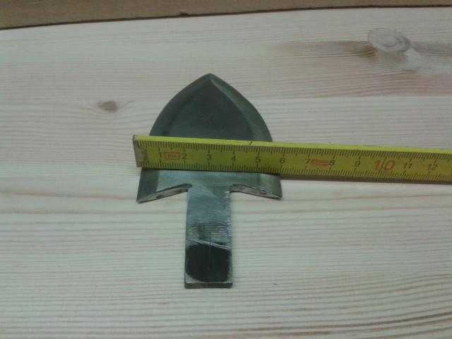

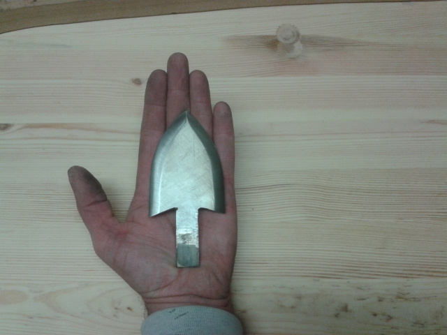

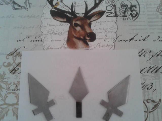

Hi Thomas,
die Klinge wird nur in den Schaft eingesteckt.
D.h. 3-4 Löcher mit einem 5mm Bohrer bohren. Sauber ausstechen und mit Klebstoff fixieren.
Klebstoff: Ein Tomahawk mit 2K.- Kleber, ein weiteres Tomahawk mit selbstgemachtem Kleber aus Baumharz und Birkenpech.
Das heutige Tomahawk wird mit dem selbstgemachtem Kleber und 5mm Scherbolzen aus Stahl gesichert.
Länge gesamt 85cm
Schaft aus Eiche
Klinge aus gewöhnlichem Stahl, 6cm breit , 5mm dick
Das schneiden und schleifen der Klinge hat über 3 Stunden gedauert. Härten und brünieren steht noch aus.
Länge gesamt 85cm
Schaft aus Eiche

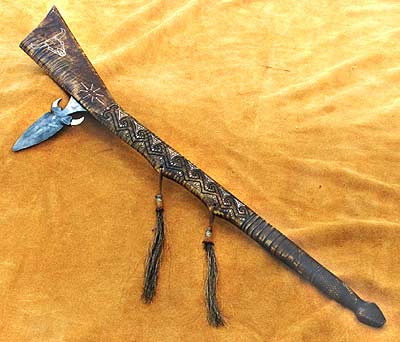

geführt wird das in der Regel einhändig, ähnlich einem Tennisschläger.In der Regel 8 Hauptschlag und Devensivbewegungen. Bei größeren Tomahaws wird beidhändig geführt. "Okichitaw" ist ein Kampfkunststil, der auf den traditionellen Kampftechniken der Cree-Indianer aufbaut.
Manche sind aus Teakholz oder anderem Hartholz hergestellt. Ursprünglich von Osage, Sioux, Chippewa, Huronen und Iowainidaner benutzt.
Ähnlich einem Schwert wird der Griff für jeden Kämpfer individuell angepasst.

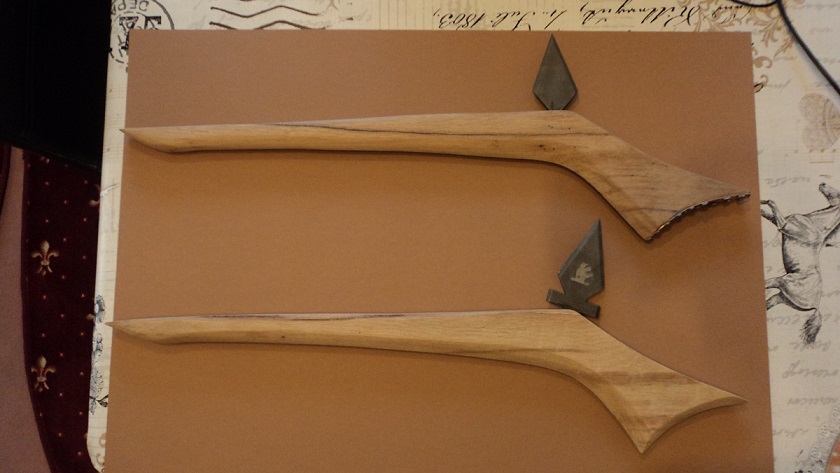

An den zwei unten gezeigten fehlen noch die Verzierungen, Scheide für dei Klinge, Ölschutzanstrich, Farbmarkierungen sowie das Trageband.
https://www.youtube.com/watch?v=GVERml_zafA
https://www.youtube.com/watch?v=IqDXAv7n_iY
Der junge Mann ( George Lépine) auf dem Video erklärt das sehr gut, ist ja auch fast ein Indianer.

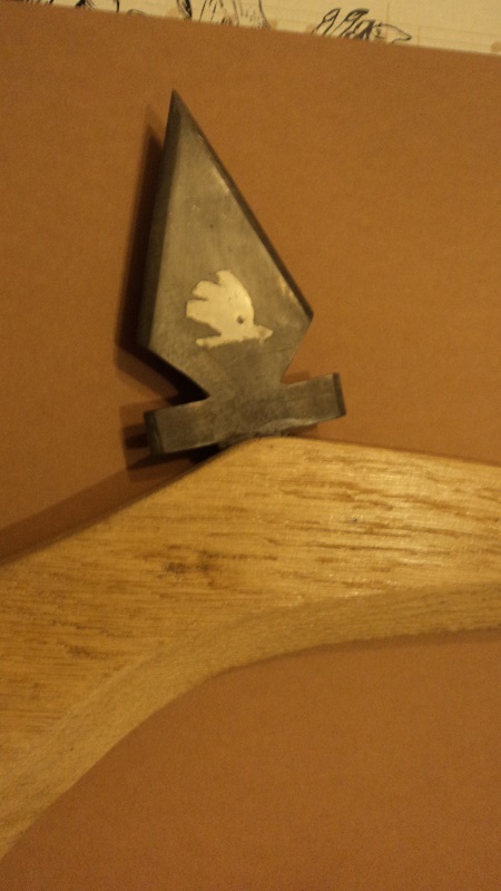

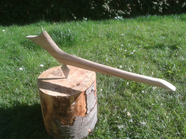

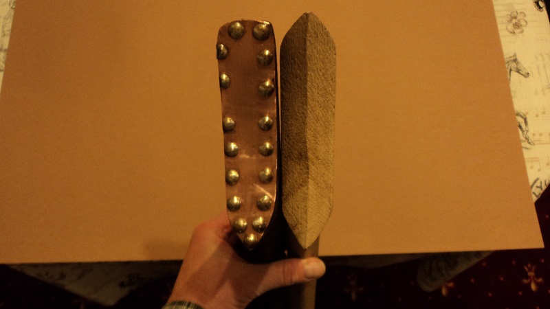

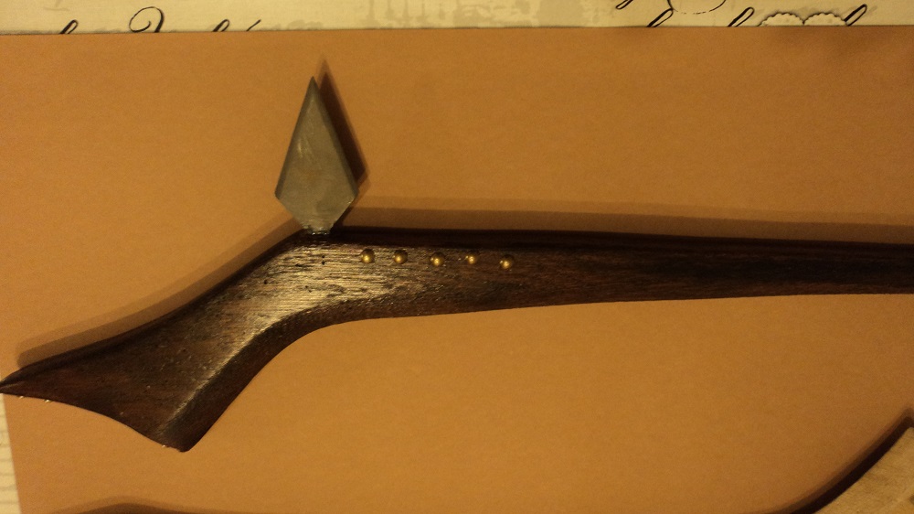

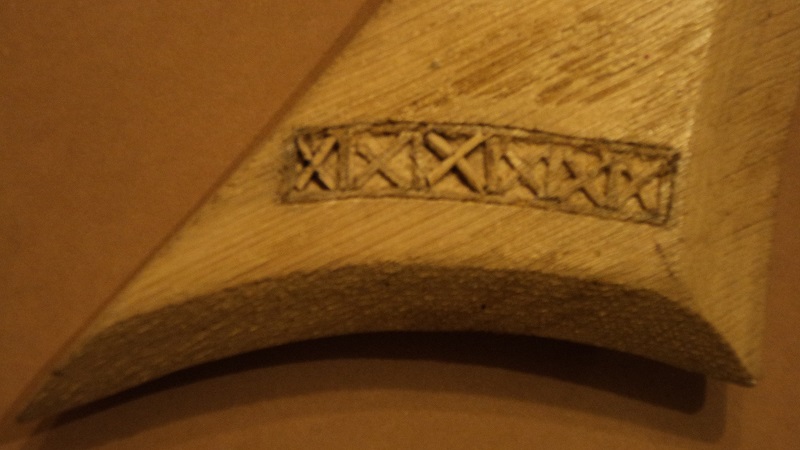

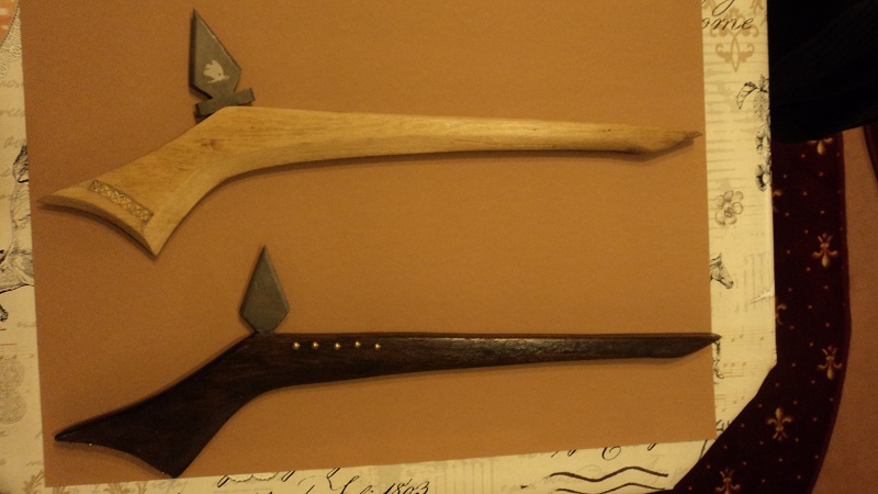

So und heute mal wiede rein kleines Update der Tomahwkgeschichte.
Zwei der Dinger sind nun fertig.
Eines gebeitzest mit Walnuss da andere bleibt natur ohne Schnickschnak.
Bronzenägel als Verzierung beim gebeitzten Teil.
Kleine Verzierungen mit dem Messer beim naturbelassenem.
Die Klingen sind beide mit Essigsäure brüniert.
