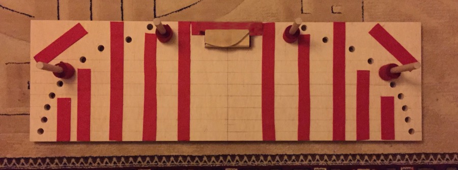

um meinem Hornbogen aufzuspannen, ohne dass sich die Wurfarme verdrehen,
habe ich mir ein Pegboard gebaut.
Damit die Wurfarme beim Aufspannen nicht verkratzt werden,
wurden auf die Platte Filzstreifen geklebt.
Der Bogen wird oben in der Mitte mit dem Griff angesetzt.
Die Wurfarme werden dann Stück für Stück mit den gepolsterten
Steckhölzern immer wechselseitig rechts/links nach unten gebogen,
bis die Sehne eingehängt werden kann.

Macht einen genialen Eindruck auf mich. :)
