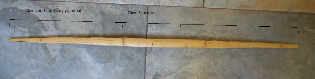

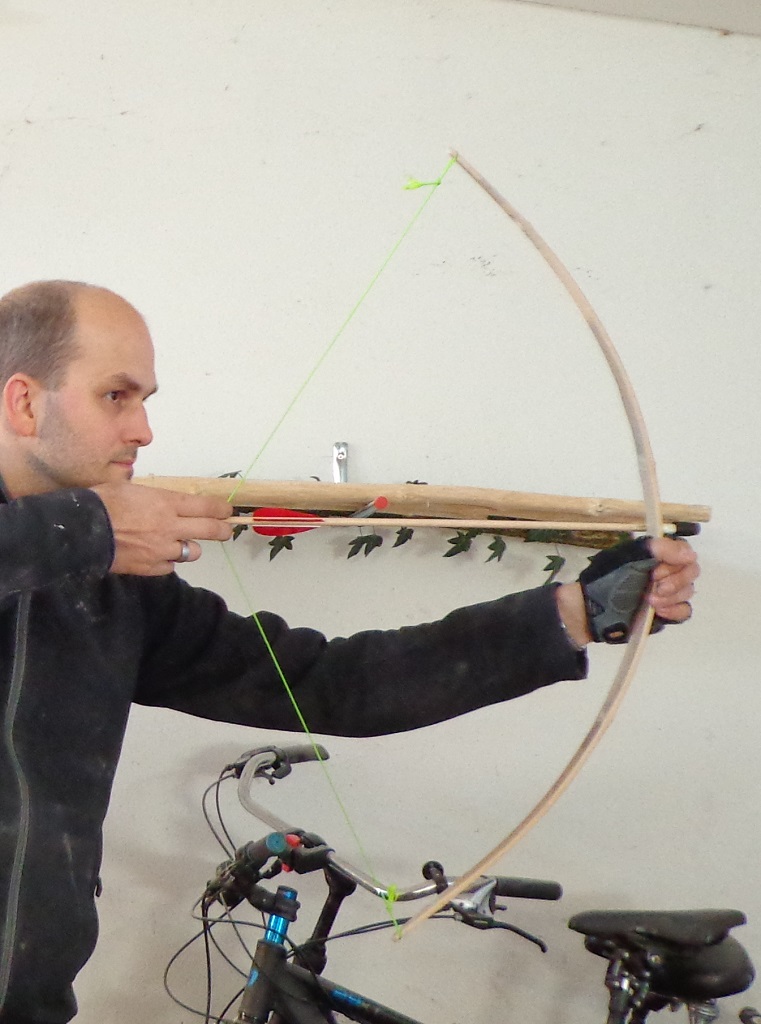

In Vorbereitung auf meine Kindergartenaktionen nächstes Jahr hab ich ja lange nach guten und günstigen Möglichkeiten der Massenproduktion gesucht.
Und jetzt gefunden.
1m Bambus 6cm stark in 6 Teile gespalten.
Nodies innen plangeschliffen.
20cm mittg auf 3cm gelassen... Rest pyramidal auf 1cm an den Tips
Ergibt reproduzierbar ohne Dickentaper annehmbaren Tiller und ca 10#@18"
Werde noch 10-11cm dicken Bambus testen.
Erwarte bei gleichen Maßen ähnlichen Tiller und um die 15# auf Grund dickerer Wandstärke.
Jetzt kann noch entschieden werden ob einfach eine Wicklung drankommt oder ein Griffstück aufgeklebt und ausgeformt wird.
Materialkosten ohne Griff 60 Cent.
Dünne Pfeile schmeißt der sehr amtlich raus...
und selbst meine viel zu schweren 22g 18" Buchenrundstabblunts fliegen ziemlich weit.

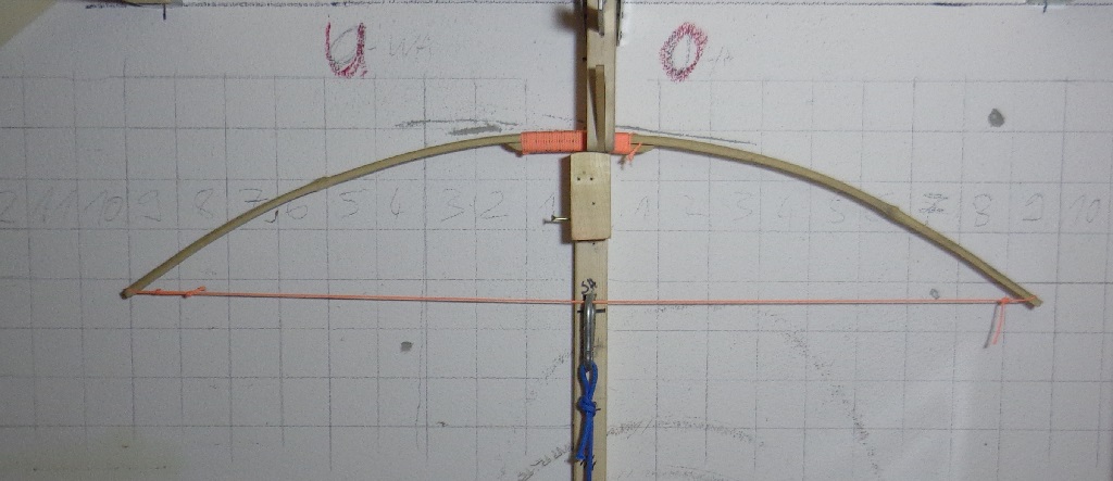

Wenn es länger sein soll und dich ein symmetischer Dickentaper interessiert, nimmst du zwei Leisten die beim Spalten nebeneinander lagen als Wurfarme und verbindest sie in der Mitte als Griff. Nodien innen oder außen ist Geschmackssache. Sowas gibt es anderswo auch mit 60#, Stichwort Bhutan-Bogen. Gruß

Ich könnte mir vorstellen das man in der Mitte einfach und simpel noch ein ca +- 20 cm langes Stk. Bambus auflegt und mit zb Paketschnur wickelt fertig.

Das mit dem Überlappen ist aber auch eine super Idee.
2m in 3 Teile mit 66cm und immer aus 2 Stück einen Bogen.
Das ist sicher noch besser als den Griff aufzuleimen.

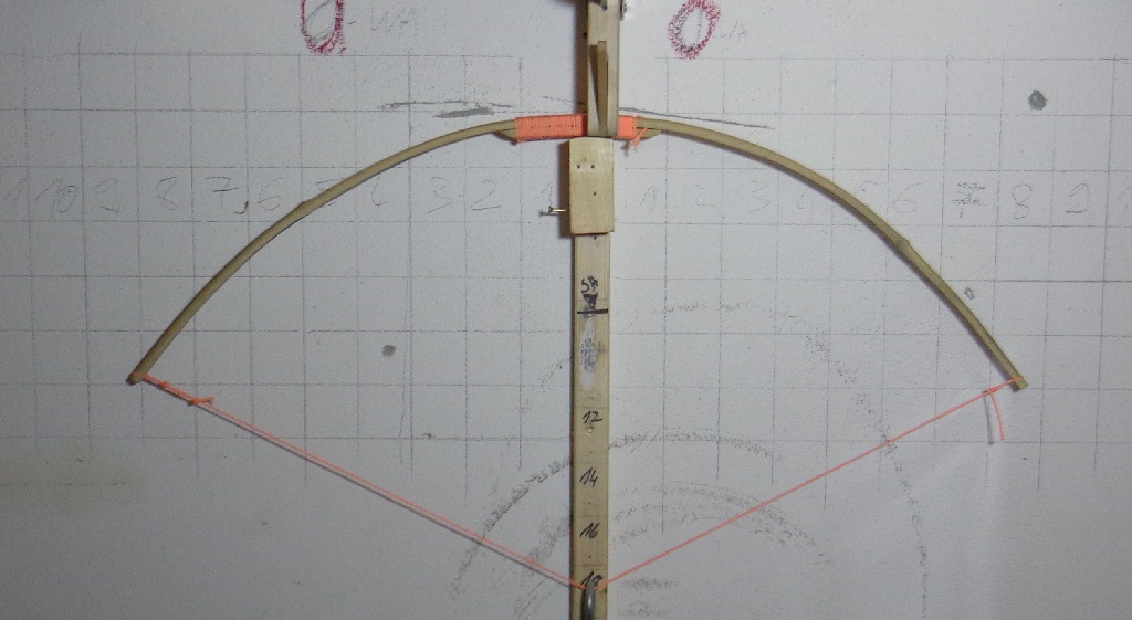

Also der Bursche biegt schon etwas sehr stark mittig.

So grottig finde ich den Tiller nicht. Luft nach oben gibt es wohl meistens. Aber es sollen ja noch 19 weitere Bögen entstehen, nicht wahr? Da ist ja jede Menge Raum zum experimentieren. Deine Projekte finde ich immer spannend.

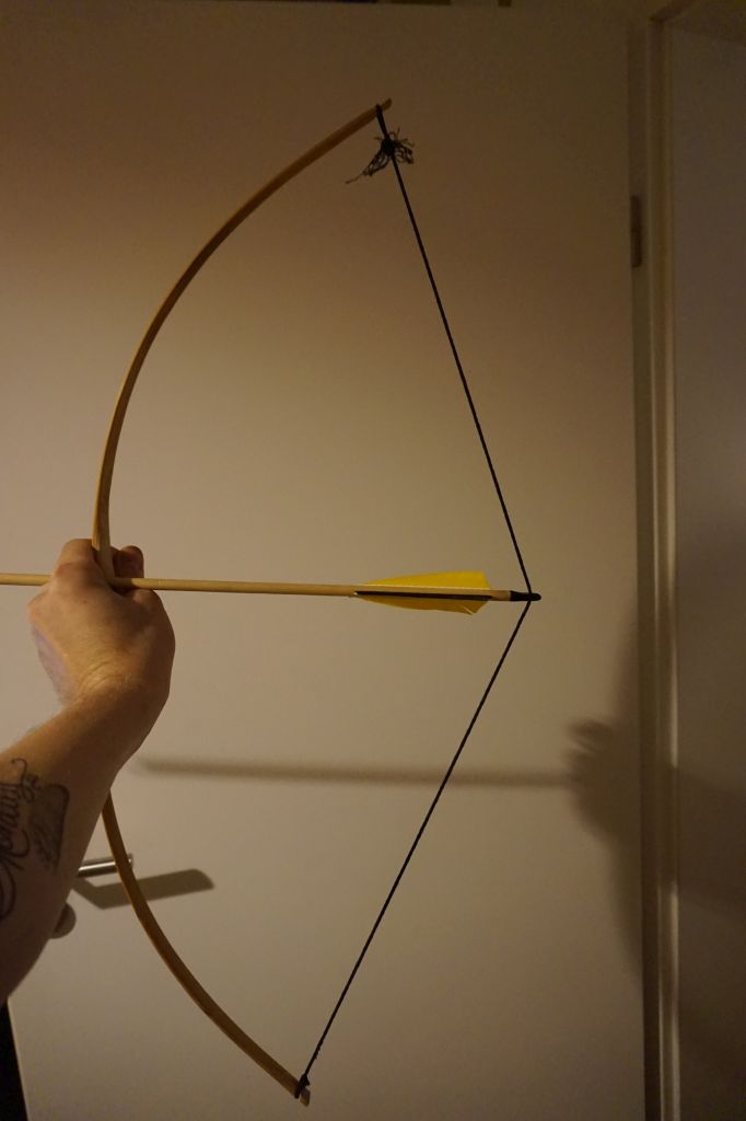

Ja, am Tiller musst du noch was machen. Für meinen Neffen der ist auch 3 Jahre bau ich aktuell auch einen Bambusbogen.
Entschuldigung für schlechten Bilder, aber alleine lässt sich das alles schlecht fotographieren.

Werde wohl die Bhutan-Variante probieren.
Dickentaper oder irgendwelche Tillerorgien fallen flach.
Wie erwähnt.... Ich brauche 20 Stück. Da werde ich sicher nicht alle einzeln tillern.
Muss also eine Variante sein die ich nach Schablone aussägen kann... Dann Ecken schleifen... Fertig.

Warum? Wenn Du über die Schablone schon nah dran bist, ist das Tillern nicht mehr sooo aufwendig. Du kannst ja über die Seiten tillern.Grombard hat geschrieben:Werde wohl die Bhutan-Variante probieren.

Aber mit reinem Breitentiller biegt wie oben gesehen die Mitte etwas zu stark. Da müsste ich die Mitte 4cm breit machen, was dann wieder doof zu greifen ist.
Also entweder Griff drauf oder halt 2 Wurfarme in der Mitte übereinander kleben/binden.

Geh halt an den Tips noch weiter runter. 1cm ist eh noch relativ fett

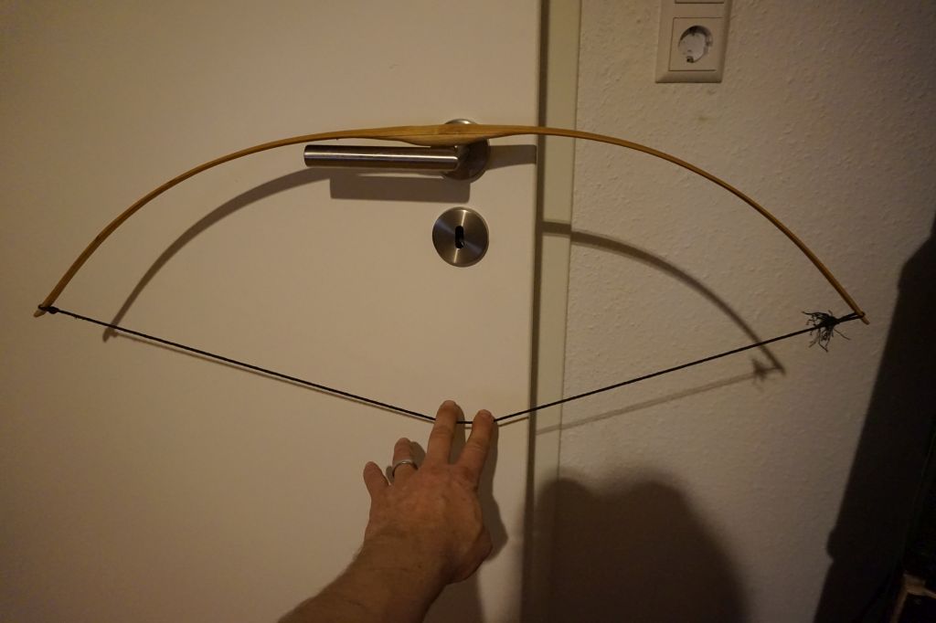

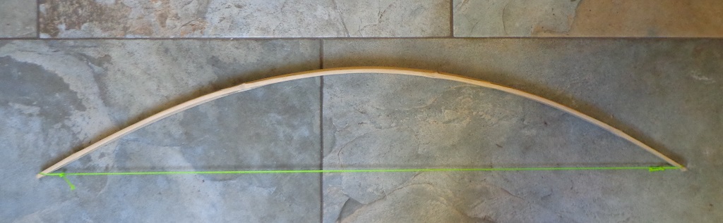

Heute dickeren Bambus geholt (11cm Durchmesser) und etwas mit der Form gespielt.
Jetzt Mittig 30cm 3cm breit , beidseitig 25cm pyramidal auf 1cm zulaufend und dann noch 10cm Nadeln
Immer noch zu viel mittige Biegung... aber wenn ich die Enden noch dünner mach hält es nicht mehr. Also doch eventuell jeden Bogen minimal mit dem Bandschleifer nachtillern. Ist jetzt weit weg von perfekt... aber denke so bekomme ich die 20 halbwegs ordentlich hin ohne 20 Abende nur dafür zu investieren.
Griffe kommen natürlich noch drauf... Muss ich mal n paar Äste zurechtsägen.

Ja, genau so hatte ich das gedacht.
Sieht gut aus.
