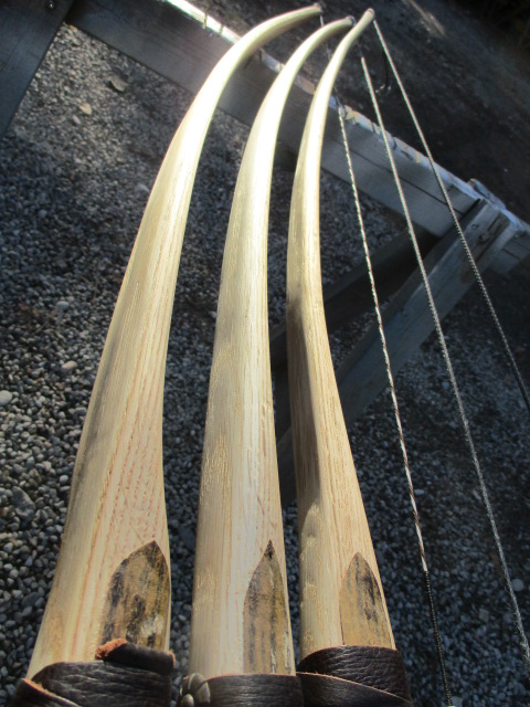

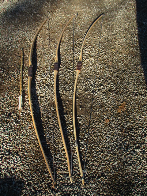

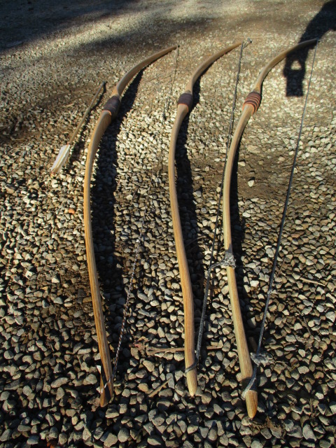

Musste vor Weihnachten noch schnell fertig werden ;) .
Alle so um die 180cm lang.
Blitzsauber, und fast gerade.
Recht schmaler , pyramidaler Taper.
Zuggewichte im Wohlfühlbereich; 32-37#

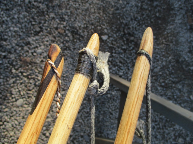

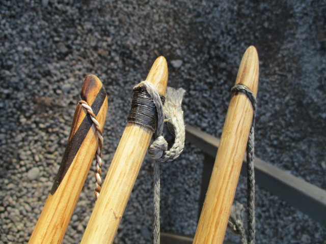

Drei verschiedene Arten von Nocken; Overlays,Wickeldings und "Selfnocks"...
Der mit den Wickelnocks hat auf dem Rücken zwei Jahringe Splint.
Das Paradestück ist der mit den Overlays(Palisander und Perückenstrauch). Ein Pyramidalbogen wie er im Buche steht; schiesst sehr genau und nahezu ohne Handschock. :) 8)

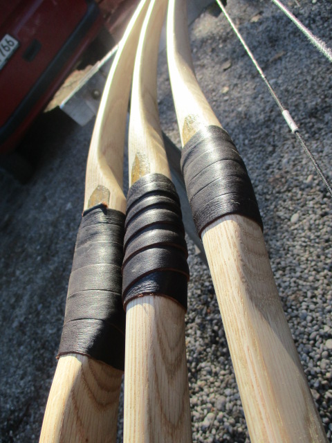

Wickelnocks
Wickelnocks

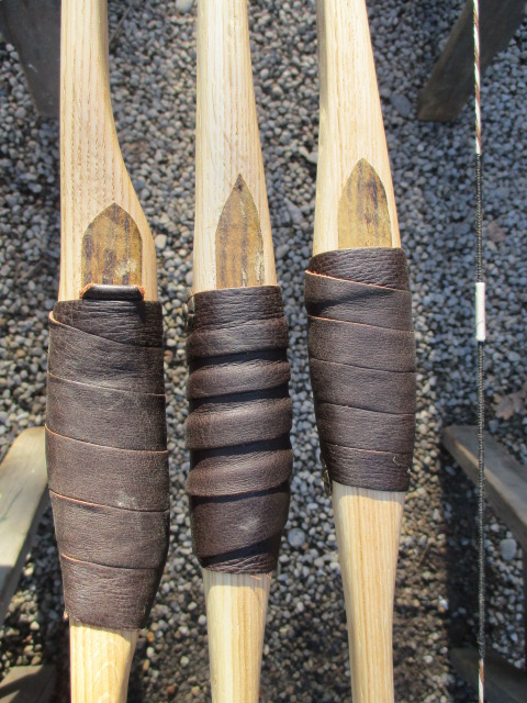

Der mit den Overlays

Des Bild mit den Nocken. Was is des für ne Sehne beim mitleren?

Tom Tom hat geschrieben:Passt weitermachen ;)
Lg Tom Tom
Des is die Dynema-pro Schnur. Top-Tillerschnur - auch als Behelfssehne gut geeignet.

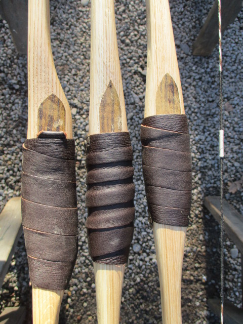

Sehen cool aus! Haben die keinen durchgehenden Rückenring oder täuscht das? Gruß, Wino

wino hat geschrieben:Sehen cool aus! Haben die keinen durchgehenden Rückenring oder täuscht das? Gruß, Wino
Doch , haben sie. Allerdings habe ich teilweise auf Griffhöhe-und bei den Tips einige zusätzliche Jahrringe stehen gelassen...
