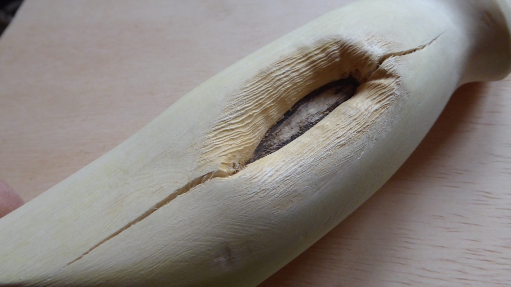

Nach Weihnachten hatte ich dann mal Lust und Zeit. Inspiriert hat mich ein Schaden/ Auge im äußersten Jahresring, den ich im Griffstück integrieren wollte. So war auch klar, dass es "Pistolengriff" werden würde.
beim trocknen leider eingerissen

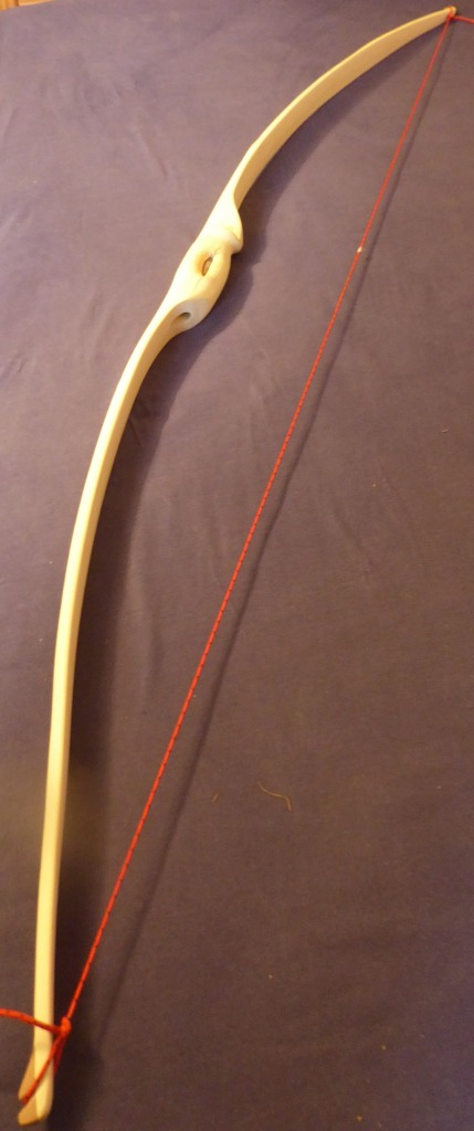

Servus, der Tiller gefällt mir.

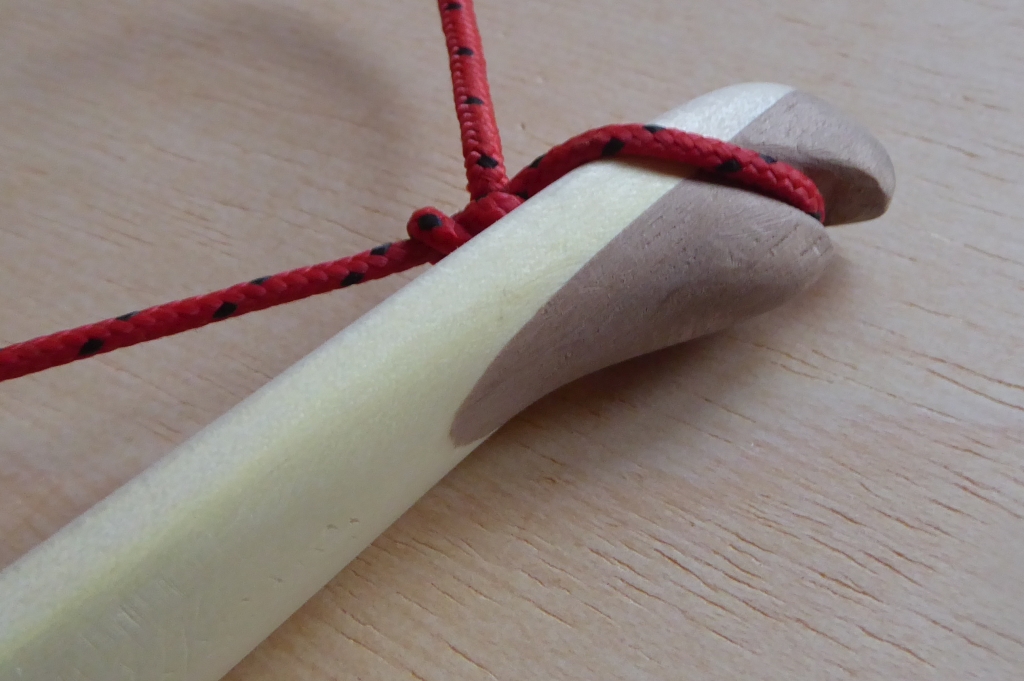

Kannst du noch ein Foto von den Tips und ein Foto vom abgespannten Bogen machen.

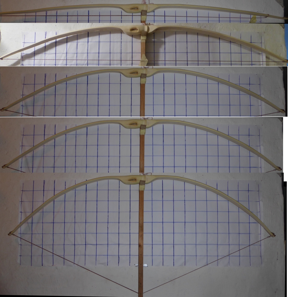

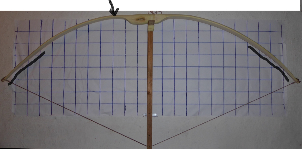

Hm! Der Bogen sieht cool aus, nur mir gefaellt der Tiller nicht. Der sieht so aus als wuerde er recht griffnah biegen. Vor allem unten. Kann man aber nur richtig mit Bild vom abgespannten Bogen beurteilen.

Tips aus Walnuss
Tips aus Walnuss
Und hier noch Bilder vom Tillerstock.
Tillerstock
Tillerstock
Tja, da muß ich wohl nochmal ran.
nachtillern
nachtillern
Danke für die Rückmeldungen

ja ein wenig kannst ja noch schaben, aber immer schön vorsichtig und nicht zuviel.

Ich bleib dabei. Der biegt viel zu viel gleich neben dem Griff. Da kommt auch der Set her

fatz hat geschrieben:Ich bleib dabei. Der biegt viel zu viel gleich neben dem Griff. Da kommt auch der Set her
Ja der Verlauf im Bereich der Fade outs ist etwas zu abrupt, aber bei dem Zuggewicht wird das schon halten, also beim nächsten sanfter auslaufen lassen.
Tach, seh ich auch so.
Übrigens schön, dass Du das Video gemacht hast. Man sieht wie die WA schwabbeln, wenn der Bogen wieder auf Standhöhe kommt. Ich würde den Bauch rösten.
