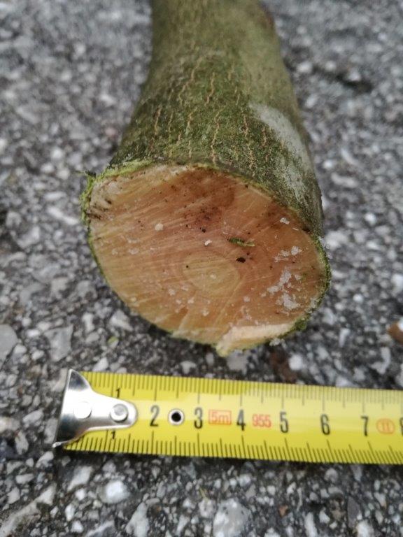

Sodala,
habe heute mein Projekt gestartet:
Holz: Hartriegel (roter)
Länge: 178cm
Dicke: ca. 5cm
Startgewicht: 1780 Gramm (zugeschnitten)
bisheriger Arbeitsaufwand: 20 Minuten (suchen, schneiden, zusägen)
hier die Bilder: demnächst wird geschält und gedämpft...bis dann.

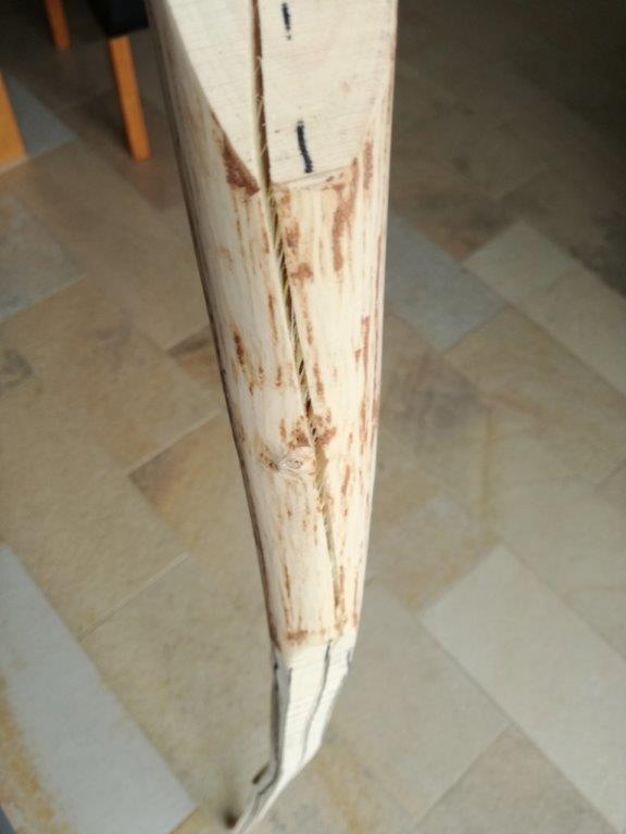

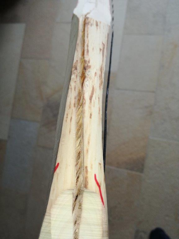

mein Hartriegel hat die Trocknungsphase(n) nicht gut überstanden.
Als ich nach einigen Tagen bemerkte, dass sich das Ding verzieht und verdreht, habe ich es mit Schraubzwingen in gerader Form fixiert. Ergebnis: ein 4mm breiter Trocknungsriss der ausgehend vom Griffbereich ca. 30-40cm in die Wurfarme ausläuft.
Leicht verzogen und verdreht hat sich der Stave auch noch - den Rohling jetzt mit diesen Rissen mittels Wärme zu richten könnte schwierig werden.
Das einzig Gute - er ist jetzt trocken und kann, wie auch immer, weiterbearbeitet werden - hab ja noch 1 Woche Zeit
Fotos folgen noch.

Leider werde ich mein Projekt nicht mehr fertig kriegen,
wie schon erwähnt haben sich Risse und Verdrehungen in der Trocknungsphase eingestellt. mehrfache Versuche die Verdrehungen und seitlichen Auslenkungen mit Hitze und Dampf auszubügeln haben das ganze leider noch verschlimmert, war auch zu erwarten. Ich hab das Ding zwar auf Standhöhe, aber es knackt ordentlich im Gebälk und die Sehne ist immer noch voll aus der Mitte. Irgendwie werde ich trotzdem versuchen das Projekt zu Ende zu bringen, bis Sonntag wird das aber wahrscheinlich nichts mehr
