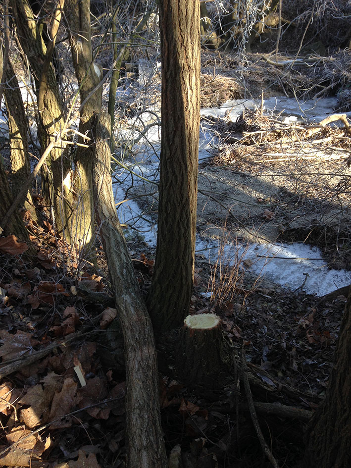

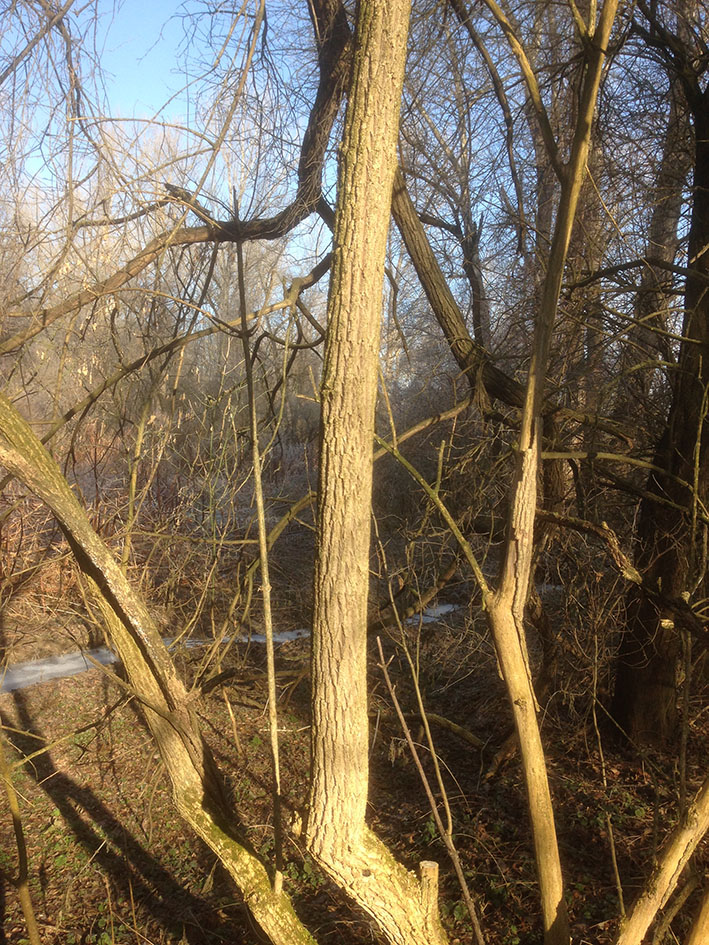

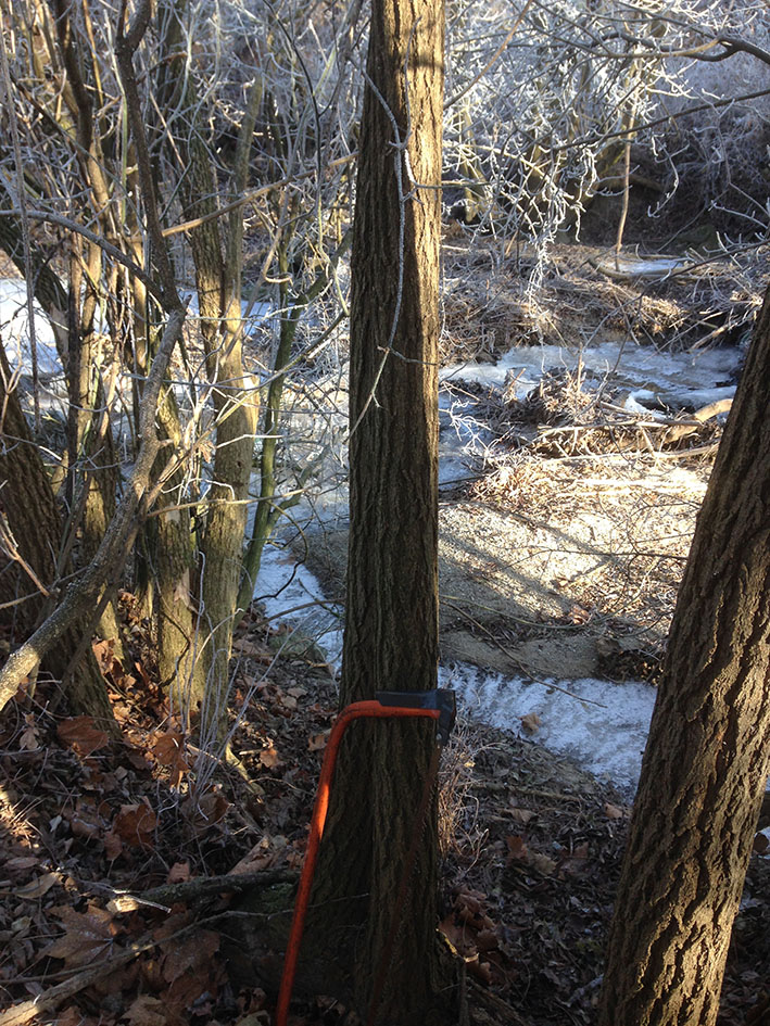

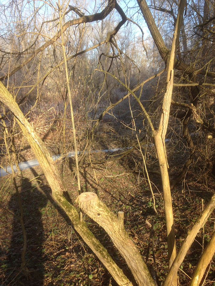

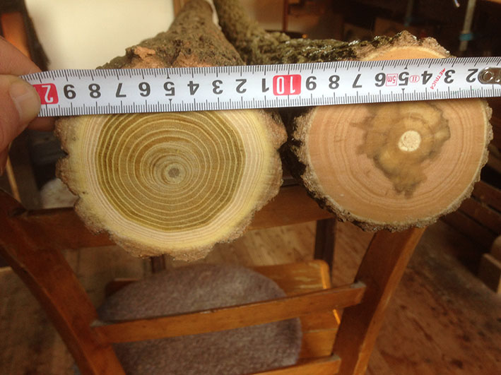

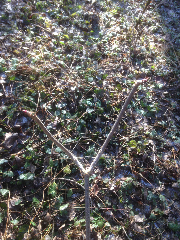

War heute in der Au und hab ein Robinien- und ein Hollerstämmchen ausgesucht. Die Robinie hat zwar keine breiten Jahresringe aber das Verhältnis Früholz/Spätholz ist trotzdem in Ordnung. Das Hollerstämmchen weist eine Verfärbung auf, die aber nur in Griff und Fadeout zu sehen sein wird.
Hollertriebspitze
Hollertriebspitze
und nach Entnahme
und nach Entnahme
Holler im Habitat
Holler im Habitat
und nach Entnahme
und nach Entnahme
Robinie im Habitat
Robinie im Habitat

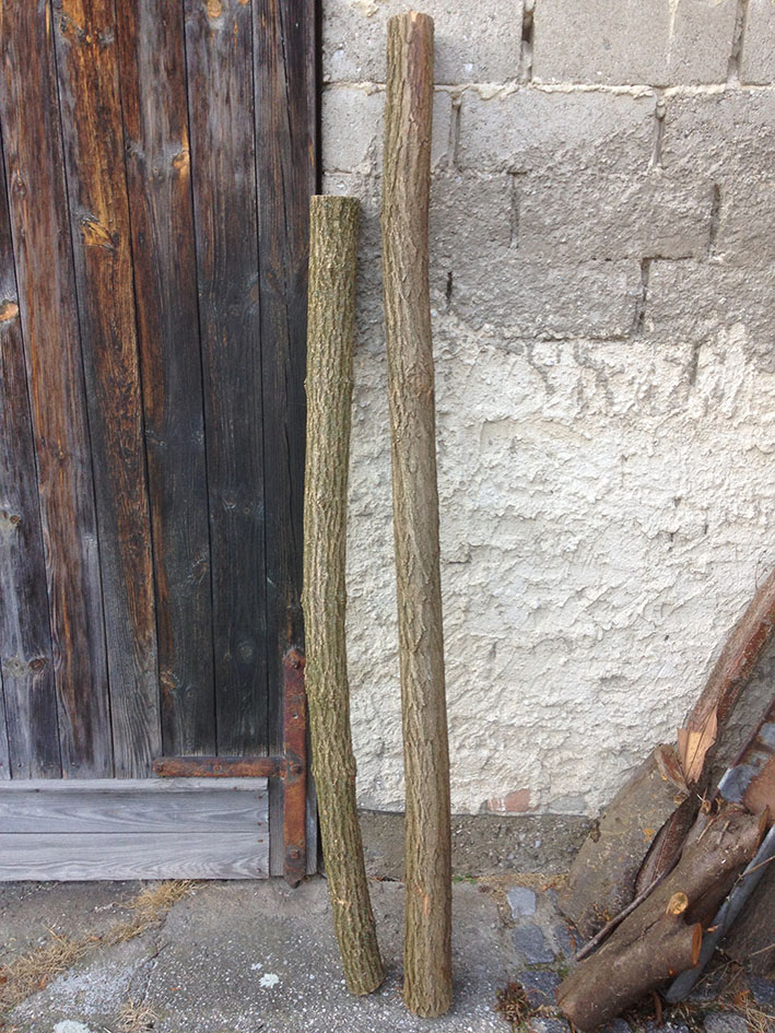

weiter gehts
zum Trockinen bereit, natürlich<br />nicht neben dem Ofen
Robinie u Holler
Robinie u Holler
Holler u Robinie
Holler u Robinie

Hey,
Ist das braune bei dem Hollunder Gammel oder einfach nur verfärbung? Der Markkanal sieht ja noch weiß aus. Ich frage das weil ich mittlerweile schon 4 oder 5 solcher Holler direkt entsorgt habe weil ich dachte das man mit Gammel bei Holler nicht spaßen sollte ;D
Riecht der braune bereich unangenhem?
Kann man das Holz bei faulem Holunder noch nutzen was nicht direkt betroffen ist oder ist das Holz in der umgebung auch schon geschädigt?
ich Wünsche viel erfolg mit deinen Saplingen :)
Grüße Mario

Servus
Bis auf die Verfärbung hat mir die Stelle unverdächtig ausgesehen und gerochen. Außerdem wäre die Verfärbung nur im Griffteil. Ich hab bisher noch keinen Holler verbaut. Kann sich so eine Verfärbung auch auf den gesund aussehenden Teil des Staves negativ auswirken?
Grüße Coal

Hi, Coal
probiers einfach, erstmal aufsägen/aufhacken, was auch immer und dann mal schauen.
Coal hat geschrieben:Servus
Bis auf die Verfärbung hat mir die Stelle unverdächtig ausgesehen und gerochen. ...
Grüße Coal
Vielleicht ist er auch nur nach dem Absägen in ner Pfütze gestanden. Wenns nicht übel riecht und matschige Eigenschaften hat, tät ich persönlich es einfach verbauen und mal sehn,was da kommt. Mein eigener Holler vom letzten Saplingbow hatte richtig Gammel in der Mitte, widerlicher Geruch nach altem Reifengummi und Terpentin. Davon blieben nur zwei graue Streifen und er schiesst sich immer noch richtig gut.
No Risk, No Fun ! ;D

Servus, die Robinie sieht aber schön aus, bin schon gespannt wie du die verarbeitest?
mit oder ohne Splint - in der kurzen Zeit sicher schwierig.

@kemoauc
Die Verfärbung war beim Holler gleich nach dem Absägen sichtbar. Egal wie sie im Bogen zu liegen kommt, ich bleib auf jeden Fall dran.

Den Splint hab ich schon entfernt, Fotos folgen morgen.

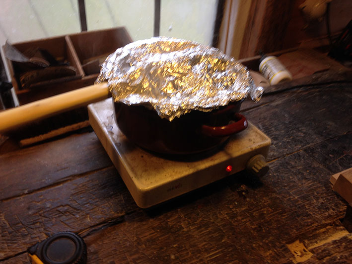

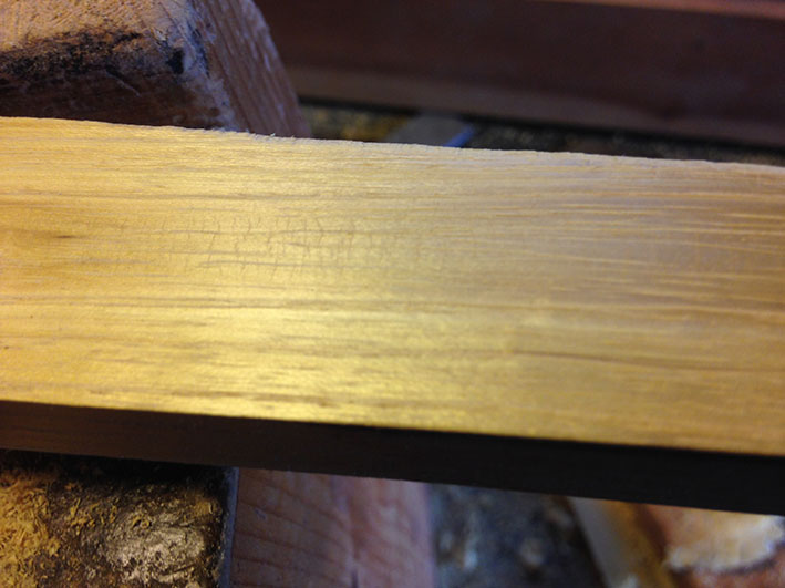

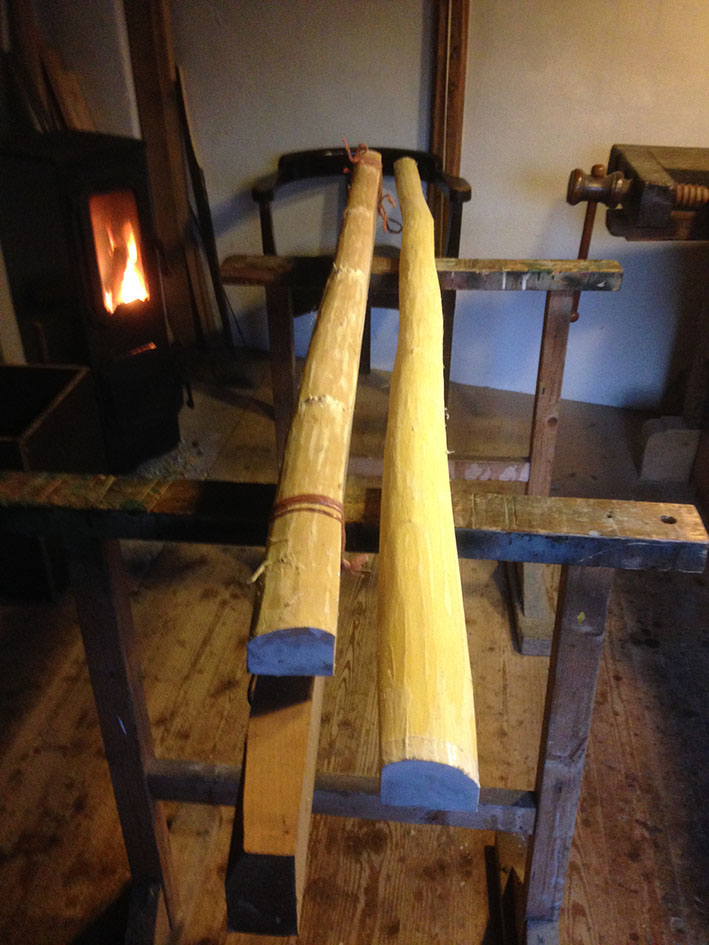

Der Holler war sehr nass und hatte nach dem Aufsägen gleich 10 cm Reflex. Hab ihn zum Trocknen auf einen Staffel gebunden damit er nicht noch mehr Reflex zieht. Verfärbung beim Holler ist beim Aussägen fast komplett weggefallen.
so aussieht. Die kleinen Querrisse (noch vor<br />dem Tillern) lassen Böses ahnen.<br />Aber die madige Stelle fällt vielleicht noch weg <br />3-4 mm müssen noch runter
Robinie hat auf einem Wurfarm eine Verfärbung<br />die aus der Nähe
die aus der Nähe
Die beiden Kandidaten

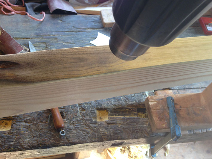

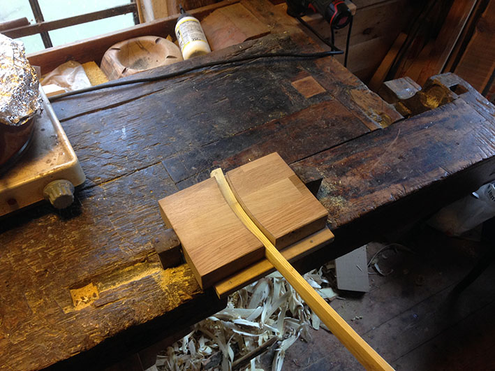

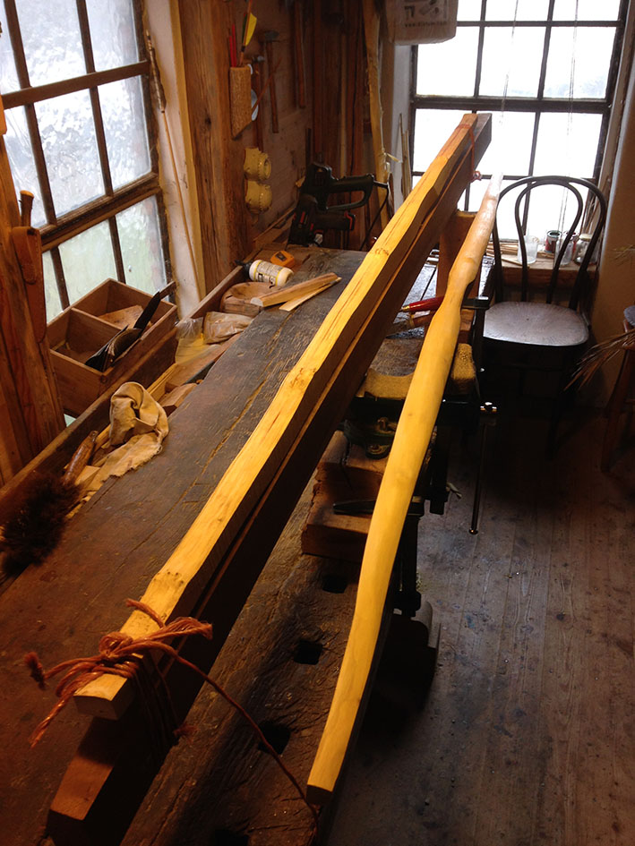

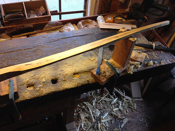

Der Holler ist aus dem Rennen und wird später fertiggestellt. Den Splint der Robinie hab ich zur Gänze weggenommen. Der Rücken ist somit der erste Ring vom Kernholz geworden. Die Gammelstelle ist glücklicherweise komplett rausgefallen. Ein Wurfarmende hatte einen natürlichen Reflex, deshalb hab ich beide Enden leicht geflippt.
beim Tempern
beim Tempern
nach dem Bodentiller

...beim Tempern? das sind bestimmt 4x4cm Holz? wenn ja, das bekommst mit Heißluft kaum gebogen.
(oder täuscht die Kameraoptik)
alfredle
(der mit der kleinen Wölfin)
Coal
Beiträge: 624
Hat gedankt: 97 Mal
Hat Dank erhalten: 109 Mal
Re: Saplingbow 9, Coal
Beitrag von Coal »
Beim Temperfoto ist der Bogen auf einem Fichtenbrett fixiert und in Reflex gezogen. Der Wurfarm ist etwa 13 mm stark.

passt....

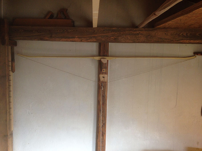

Beiträge: 6819
Hat gedankt: 281 Mal
Hat Dank erhalten: 414 Mal
Moin, der gefällt mir richtig gut. Es ist selten, dass man so sauber gearbeitete Nockoverlays sieht (ich kann gar keine Klebefuge erkennen). Bestehen die Overlays aus zwei Schichten?
Und den Tiller find ich auch sehr gelungen.
Coal
Beiträge: 624
Hat gedankt: 97 Mal
Beitrag von Coal »
Na und ob du ne Klebefuge erkannt hast. Zwischen den Hornplättchen. Beim verfüllen des Markkanals, ist mir braunes Epoxi übriggeblieben und ich hab den Rest dazu verwendet, ohne vorher schwarze Pigmente einzurühren >:( :D
