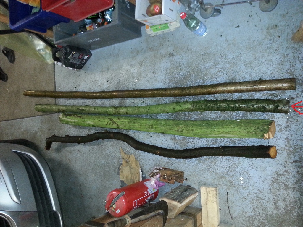

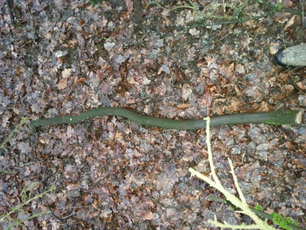

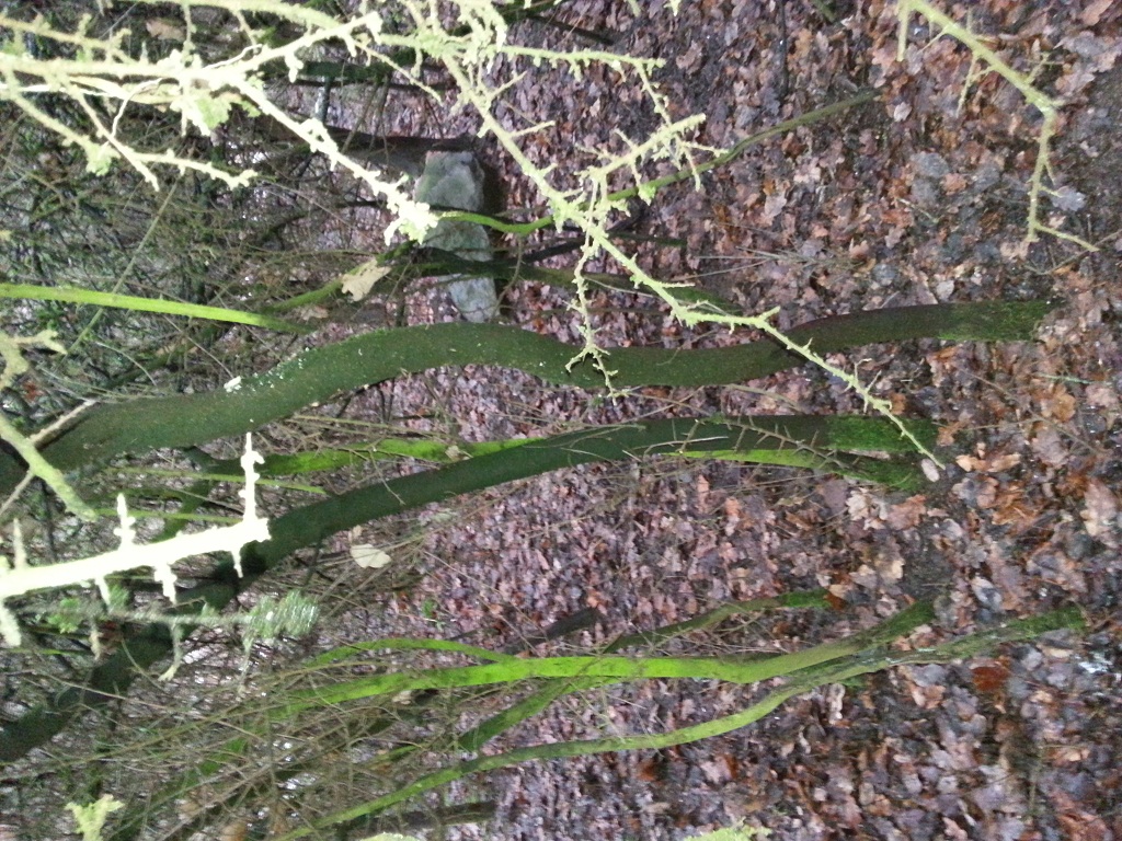

Bin heute auch mal in den Wald gekommen.
Aber da ich morgen meine Abschlussprüfung hab, wird da heute nichts mehr dran gemacht..
gefunden hab ich:
-Schlehe
-Weißdorn
-Hasel
-und zuguterletzt hab ich keine Ahnung (evtl. Esche mit pilzbefall?)
Ich hoffe Ihr könnt mir mehr über das unbekannte Gemüse sagen.

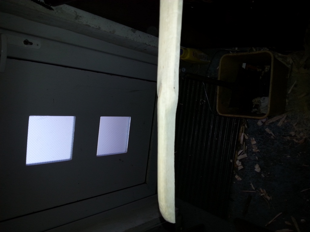

Zuerst die Schlehe:
Da steht das schöne stück
Von dem Weißdorn hab ich irgendwie verpennt ein Foto zu machen wie er noch stand...

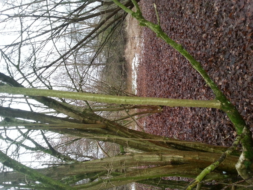

Weiter mit dem Hasel

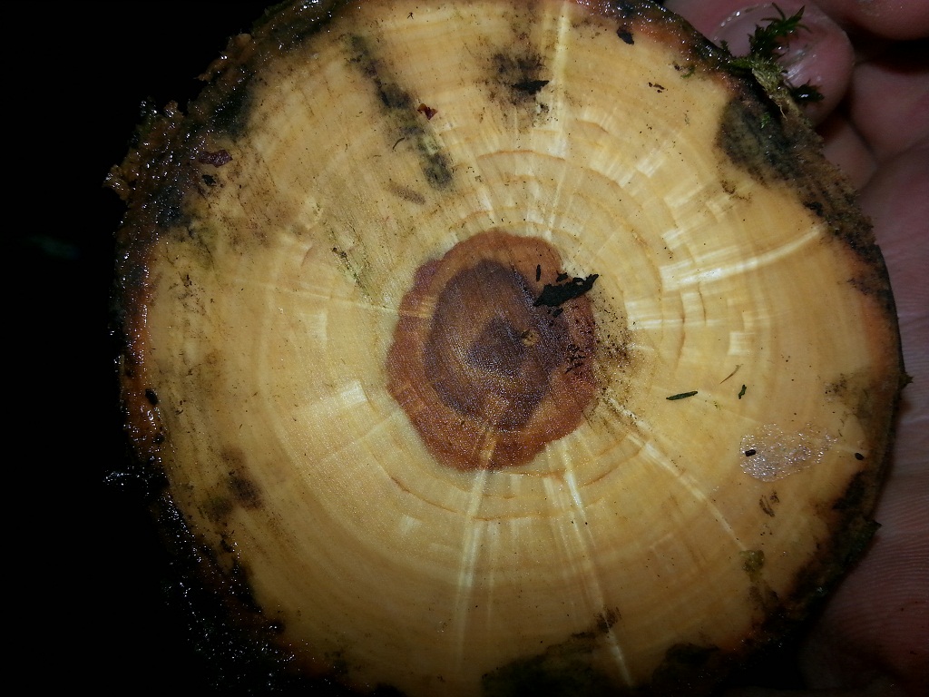

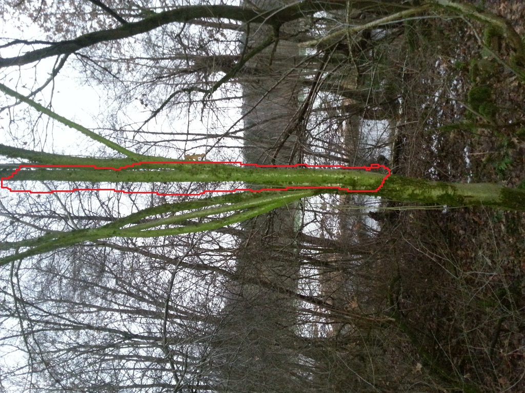

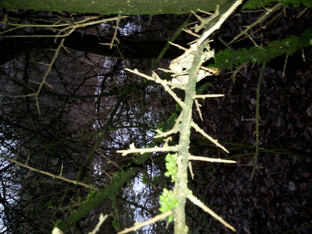

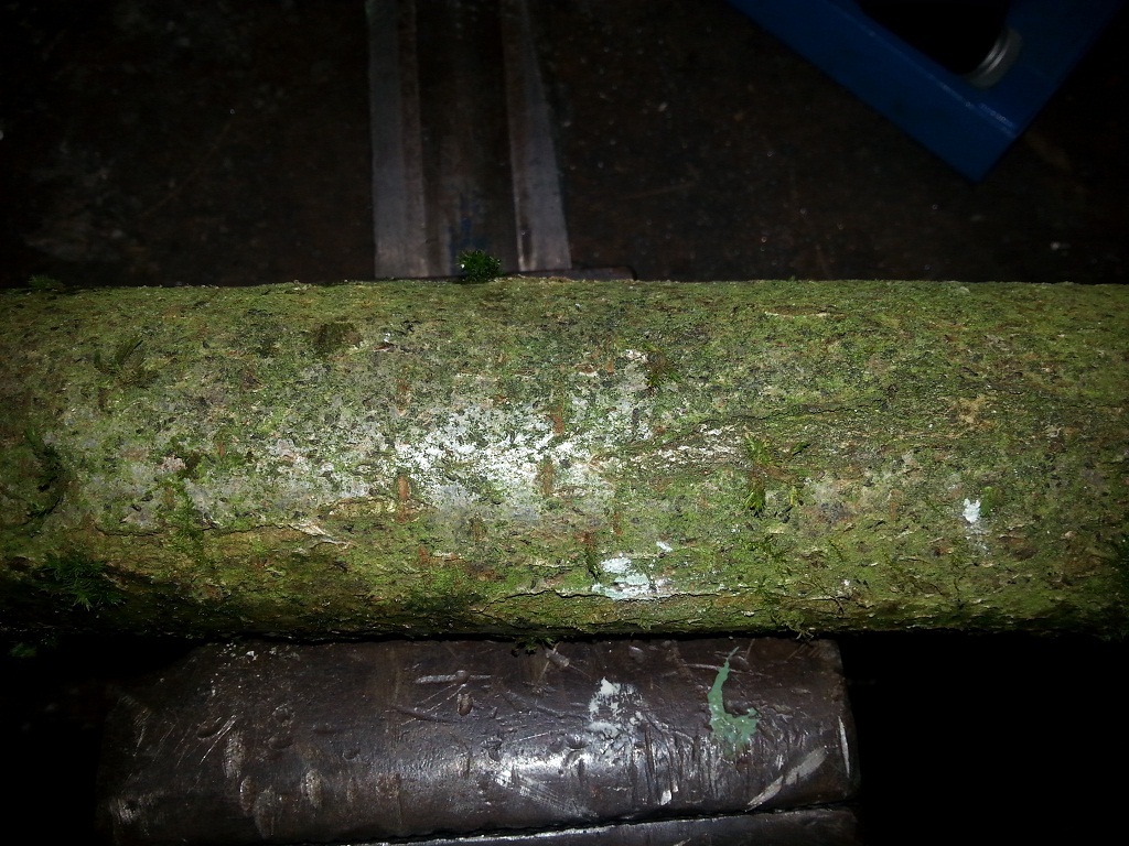

Nun zu dem Gemüse
Das Stämmchen mit dem roten pfeil ist das gute Stück
Die Ausbeute/ von links: Schlehe, Weißdorn, Gemüse, Hasel

Tach, ich kann Dir folgendes sagen: such Dir Knospen vom dem Gemüse und wenns ne Esche ist, kannst Du das anhand der Knospen zweifelsfrei bestimmen.
Kuck mal - schöne schwarze Knospen: http://fletchers-corner.de/download/fil ... &mode=view
Beiträge: 7039
Hat Dank erhalten: 292 Mal
Re: Saplingbow 9, Bogenklöppler
Also Esche ist das ned. Andere Rinde, anderes Holz. Eberesche vielleicht?
Klink
Beiträge: 821
Beitrag von Klink »

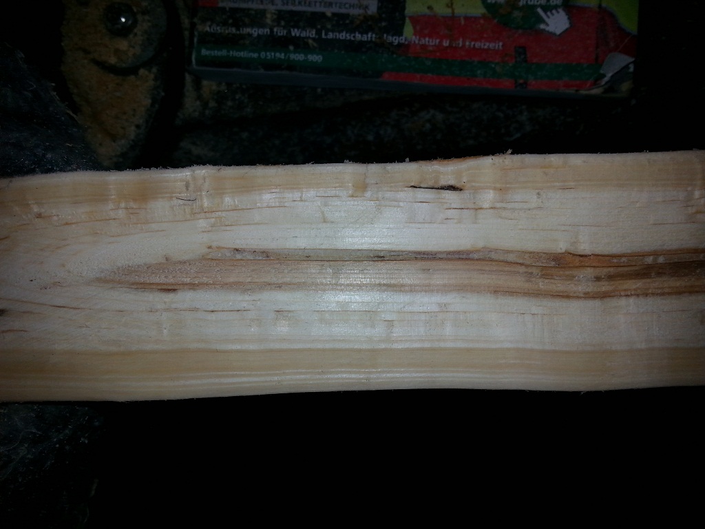

Eberesche, die beginnt schon zu verkernen.
Zumindest sieht das jetzt so aus ;)

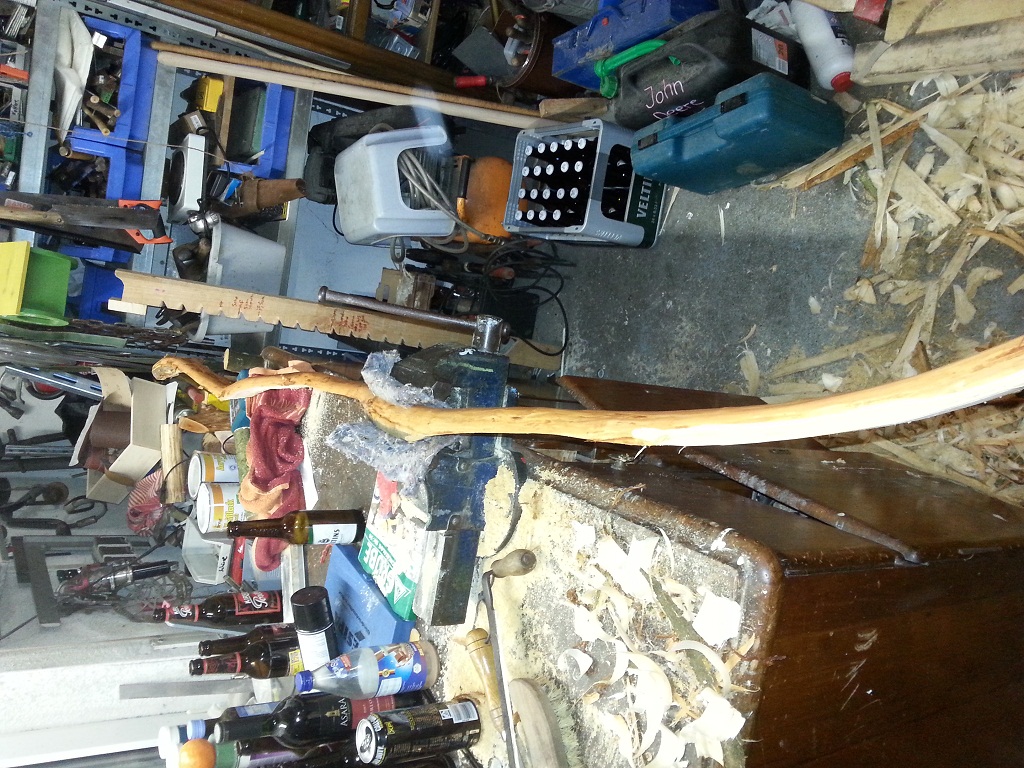

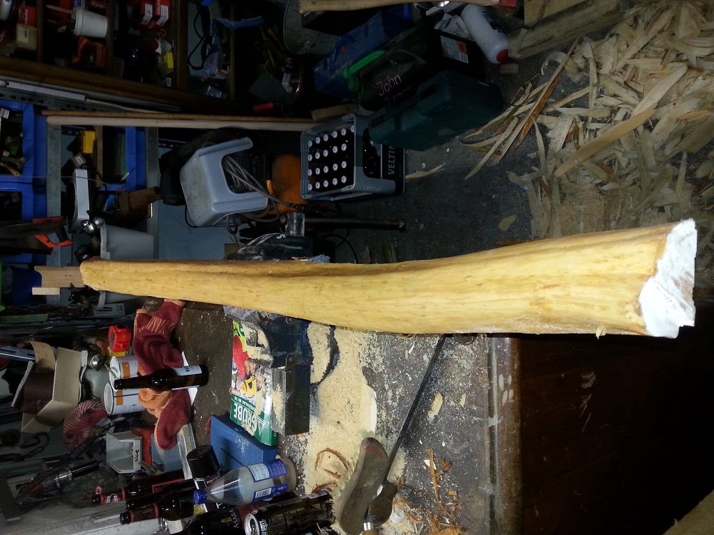

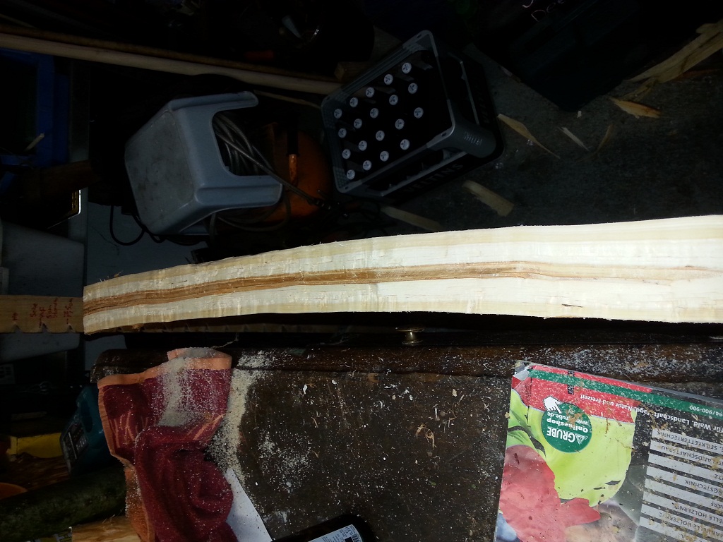

Heute hab ich es geschafft weiter zu arbeiten
Und zu dem Gemüse: Nun bin ich mir zu 99% sicher das es Eberesche ist
Bitte sagt bescheid wenn ich fehler beim bearbeiten der Hölzer gemacht hab

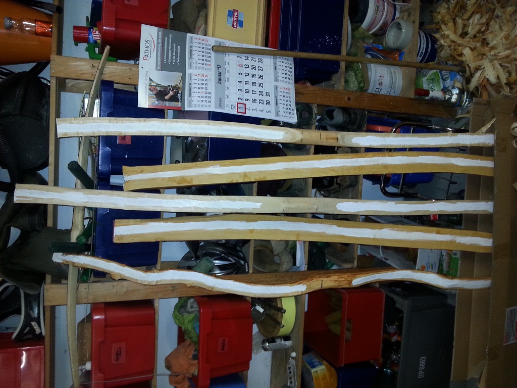

Hier der Hasel, soll am Meare Heath desing erinnern wenn er fertig ist

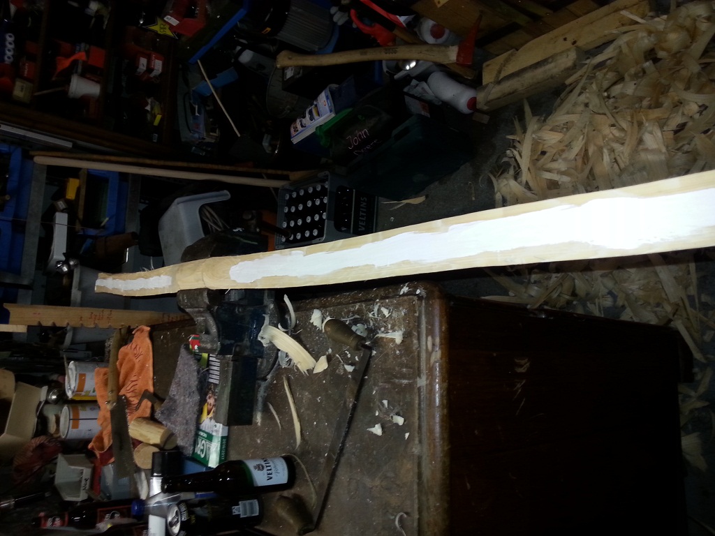

Versiegelt
Versiegelt

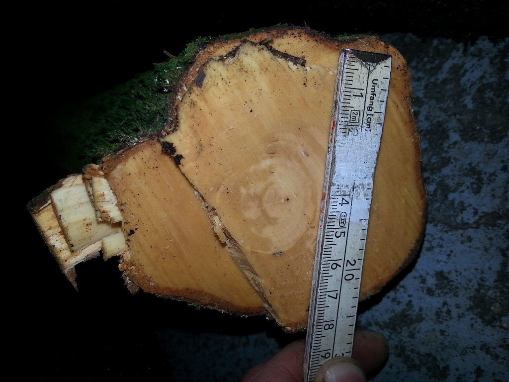

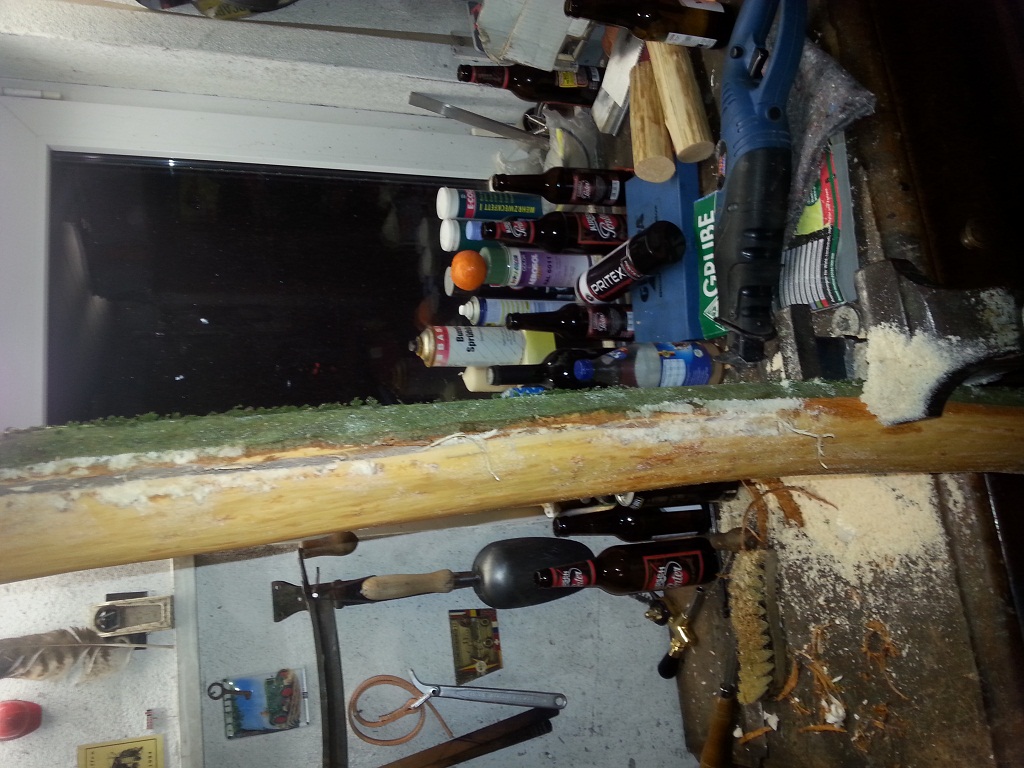

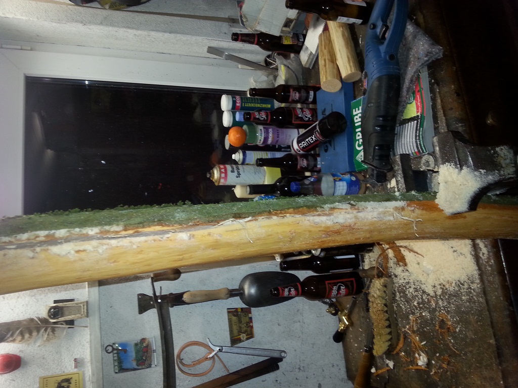

Was ich aus dem Weißdorn mache weiß ich noch nicht..
Aber hab das ding erstmal mit der Tiegersäge geteilt
hoffe das ist für Weißdorn normal
Die Schlehe wird hoffentlich was.. Bin ja schließlich noch Anfänger

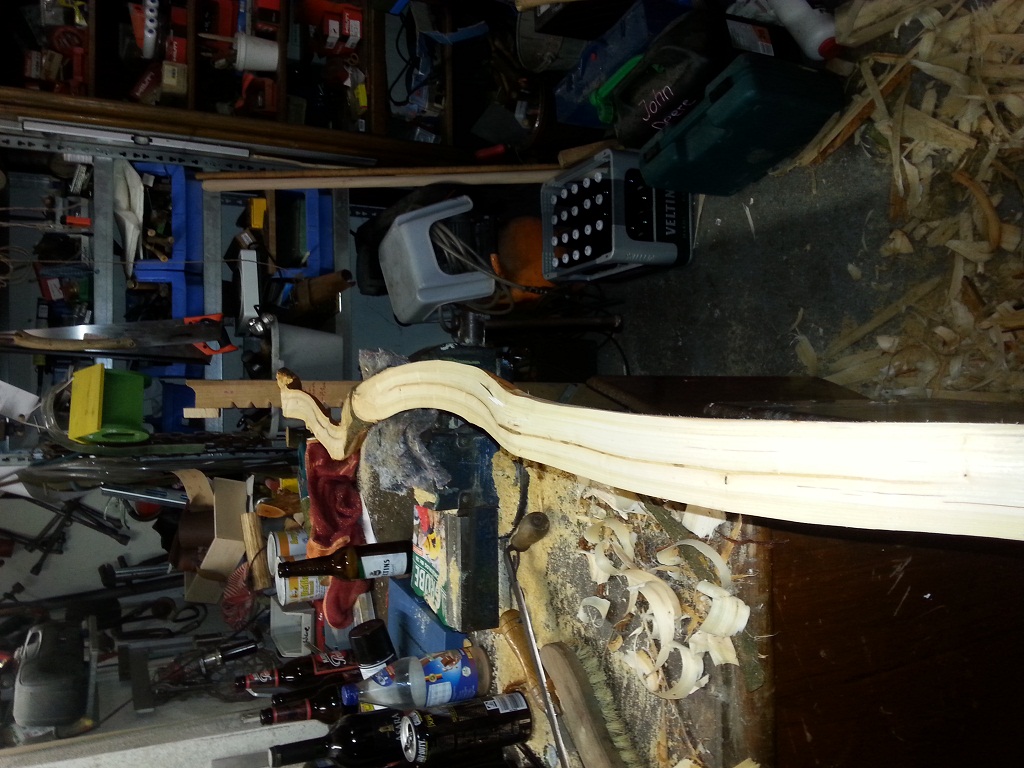

Die Eberesche wurd auch runtergearbeitet und versiegelt
weiter gehts im nächsten beitrag

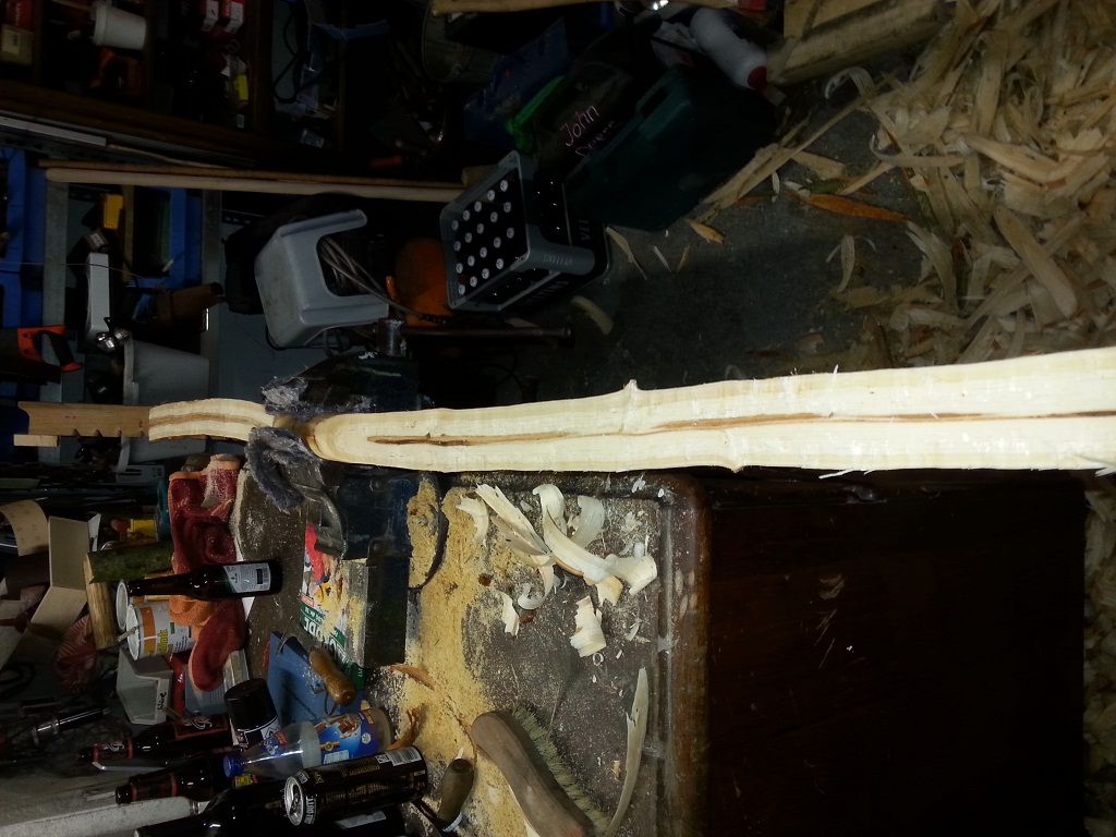

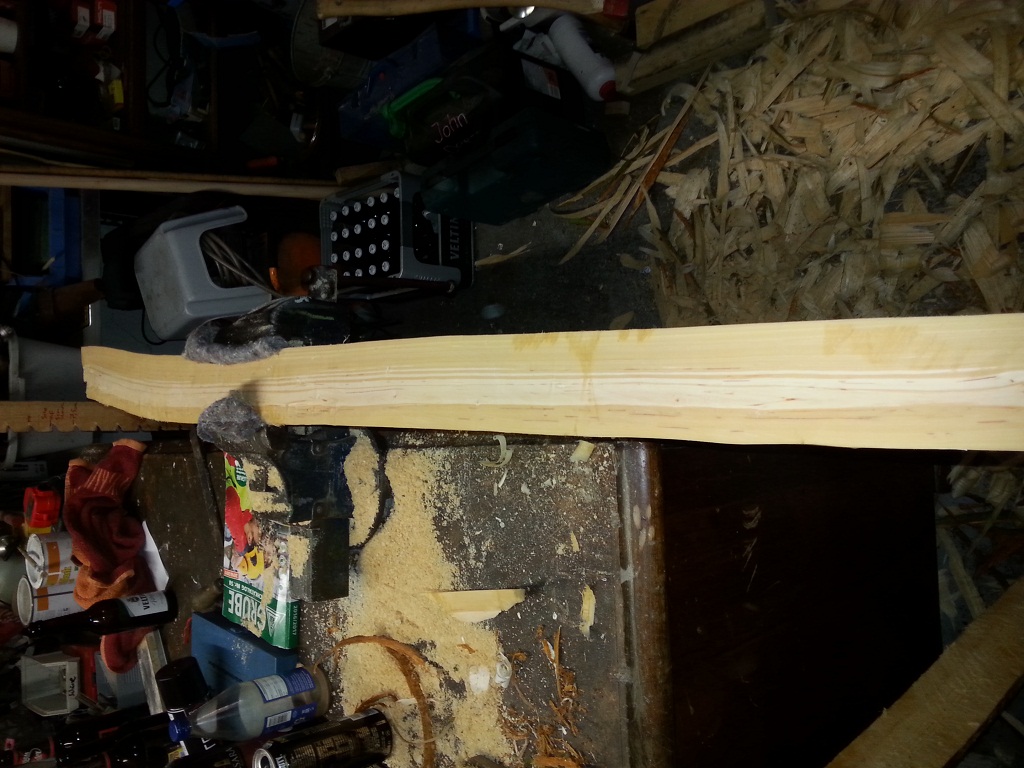

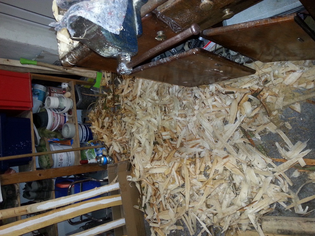

hier der Rest
Ordentlich Späne! Sind genau 10KG, habs gewogen:D

hm kannst du die Bilder bitte das nächste Mal richtig rum drehen da wird man ja Seekrank beim Betrachten... :)

@Chirion:
welche bilder sind falschrum? bei mir sind alle richtig. Auf Pc und Handy

Welches meiner Hölzer kann ich wann ins warme stellen bzw mehr wärme abverlangen? Und bei welchem kann ich jetzt schon die grobe Bogenform rausarbeiten?

bei den Bildern hatte ich anfangs auch das gleiche Problem: da sind noch die .exif-Dateien dabei, drum drehen sich die wieder zurück, wenn du sie hier im Forum einbindest. Der Neumi hat mir dann das Programm Exif Tag Remover empfohlen, das lasse ich jetzt einmal über die Bilder sausen, bevor ich sie hochlade, seitdem klappts ;)
Zum Gemüse: sieht für mich auch nach Eberesche aus, auch Wildapfel könnte es sein. Aber ohne Knospenfoto geht wahrscheinlich nix.

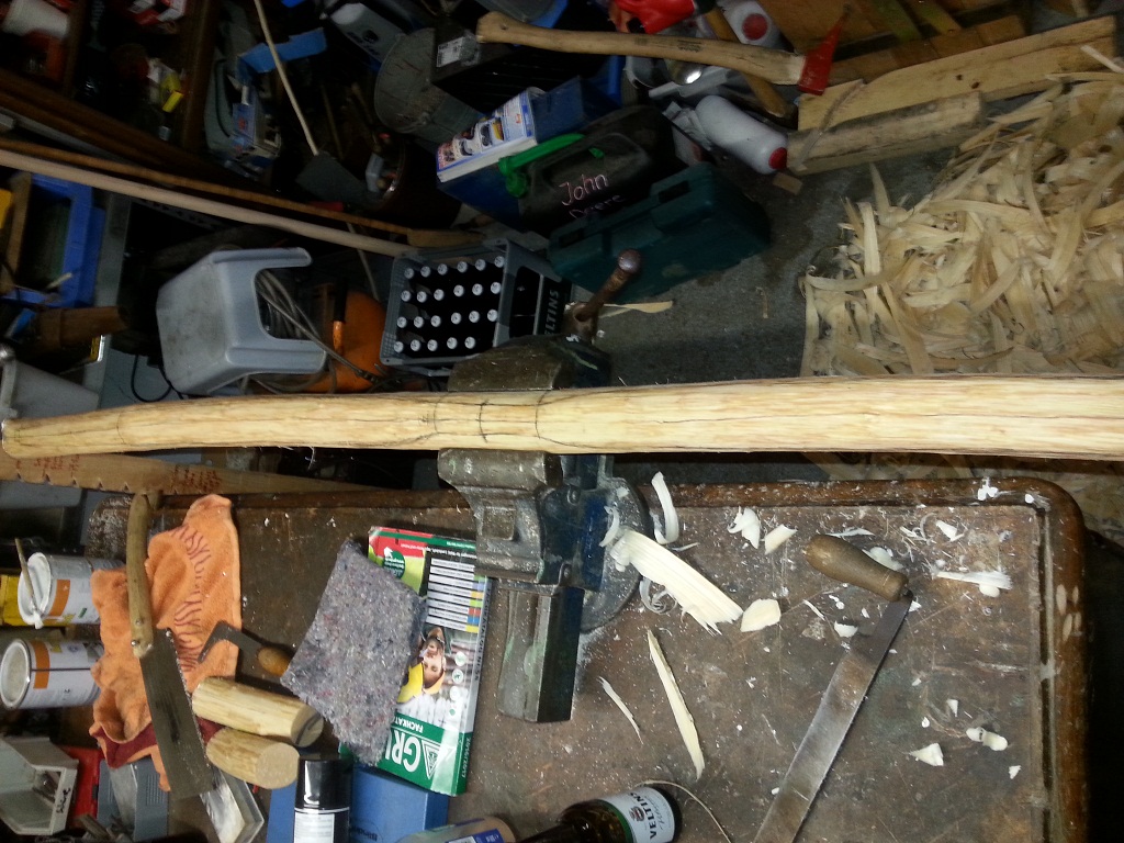

Bei mir ging es auch endlich diese Woche mal weiter.
Blöderweise hatte ich kaum zeit und habe mich deswegen bloß noch um einen Bogen gekümmert.
Und zwar die Eberesche. Ein sehr schönes Holz für Bögen wie ich festgestellt habe.
Na auf jedenfall kommen jetzt noch ein paar Bilder vom Bau:

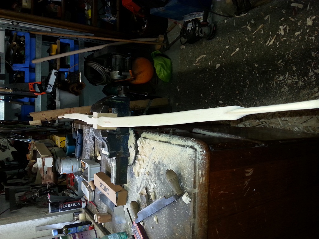

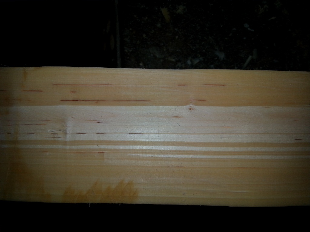

Schonmal die Grobe Form
Die Nadeln sind nicht grad groß, aber es gefällt mir so

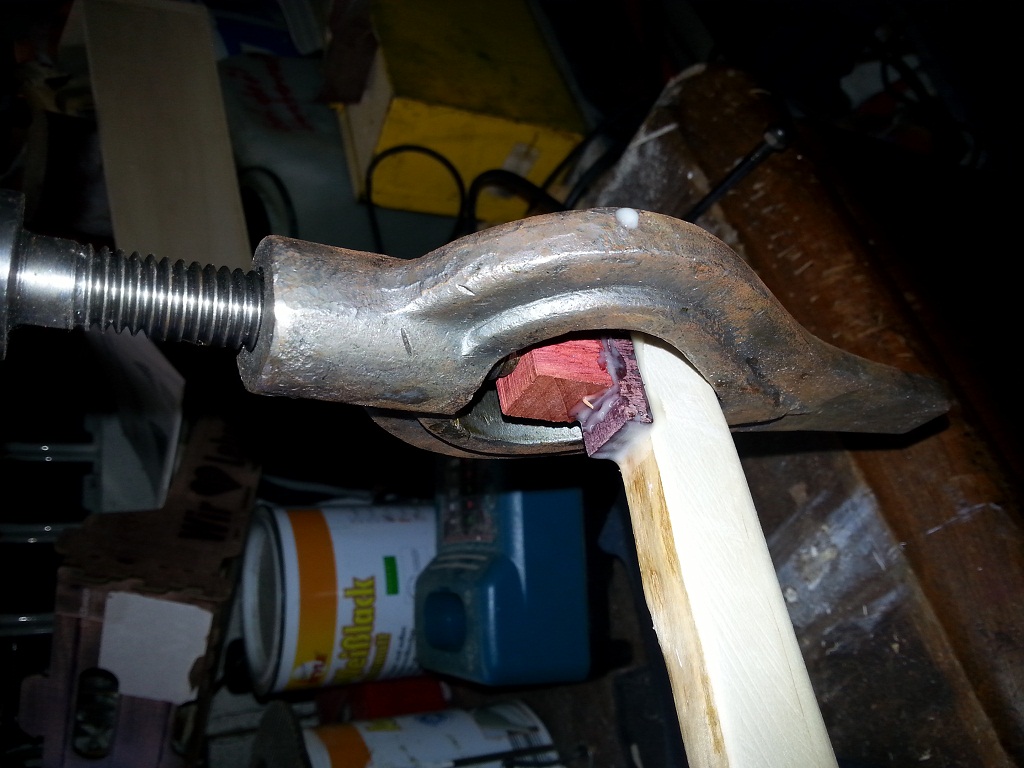

Als Overlays hab ich Redheart und Amaranth genommen. Hatte ich noch so n paar Reste. Ich hoffe das das geht da es ja nicht Heimisch ist..
Ein Drehherz eignet sich super als Schraubzwinge :D

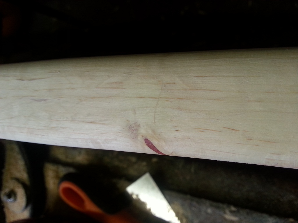

Beim Tillern hatte ich angst um einen Totast.. Also kam redheart hinein
So. Mehr Fotos hab ich leider nicht gemacht.
Trotzdem hoffe ich das es gefällt
Gruß Lorenz

Guter Bogen, du machst dich...am Finish kannste noch etwas arbeiten, ich seh da noch einige Raspelspuren etc.. Insgesamt aber gilt: Weiter so!

Ein Foto von der Sehnenlage taet mich interessieren. Im Schraubstock schaut das arg schief aus.
Bogenklöppler
Beiträge: 32
Registriert: 11.12.2016, 19:13
Beitrag von Bogenklöppler »
Ja fatz das war auch so..
aber eine hlp tut wunder tun.
die Sehne ist leider immernoch nicht ganz mittig aber bloß ca. n halben cm davon entfernt
