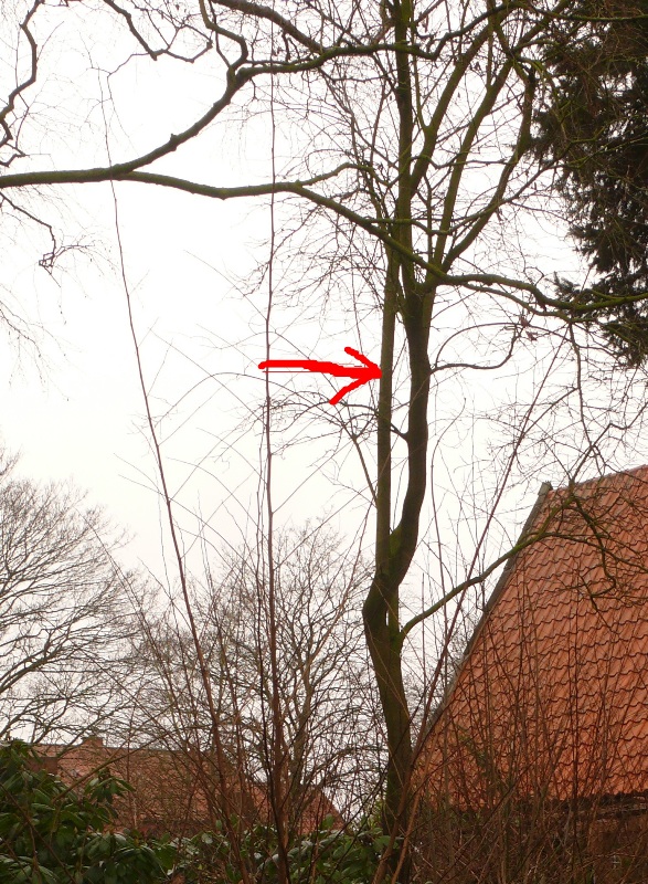

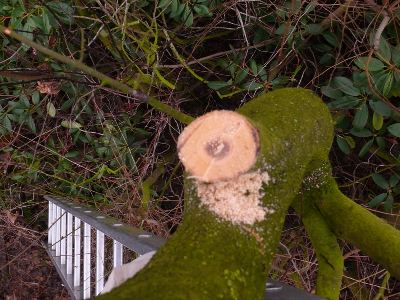

Faulbaum
Faulbaum
Faulbaum ab
Faulbaum ab
noch ein Faulbaum ab
Blick nach oben - filigran verzweigtes Faulbaumgestrüpp

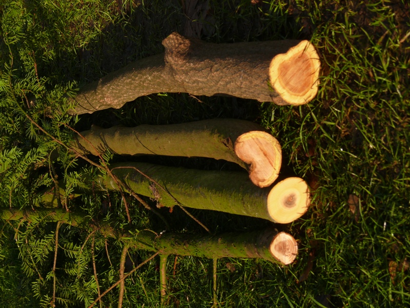

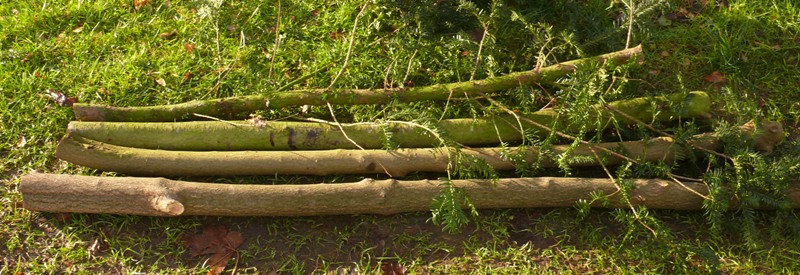

die gesamte Ausbeute: 2x Faulbaum, Mirabelle, Eibe
Sorry für die verwackelten Erntebilder - zu spät gemerkt ::) gelobe Besserung!

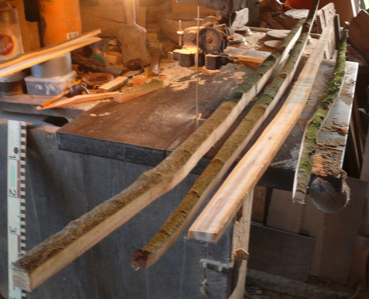

nochmal die 4 Kandidaten
auf der Bandsäge die Bögen ausgeschnitten...
seitliche Ansicht
seitliche Ansicht

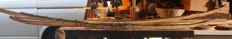

gebandsägte Rohlinge mit zwei Bruchtestleisten zum schnelltrocknen auffer Heizung (Mirabelle, Faulbaum)

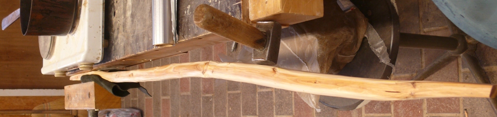

die Mirabelle ist auf ca. 10 - 14 mm runtergearbeitet und links etwas deflex...
Mirabelle fixiert
Mirabelle fixiert

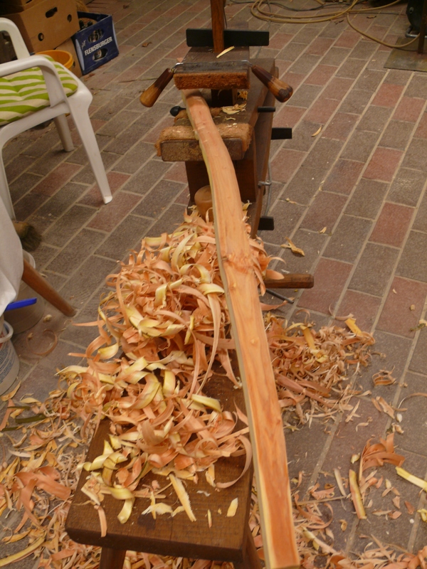

späne
späne

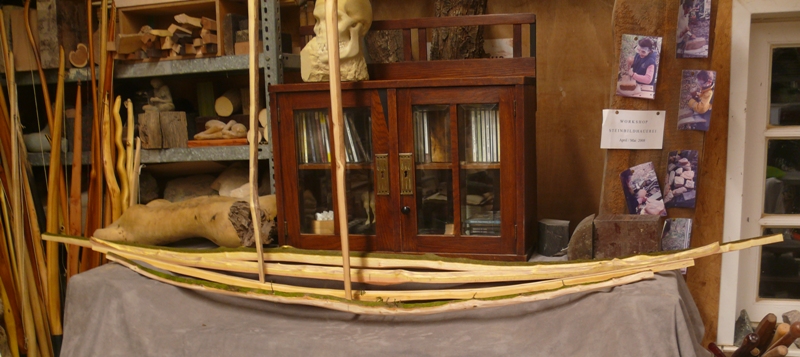

da sind die vier, Mirabelle und Eibe leicht vorgespannt

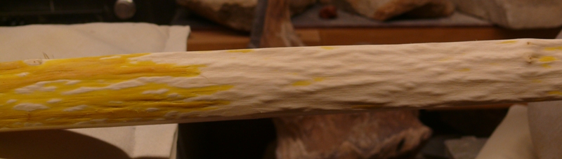

der Faulbaum hat ne schöne Oberflächenstruktur unter der Pelle, ich hab allerdings 20 Minuten gebraucht, um ca. 30 cm freizulegen - mit Wurzelbürste und Fingernägeln unter fliessend Wasser.... wenns nich so frostig wär, könnt ich ja mit dem Hochdruckreiniger...

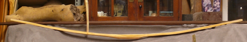

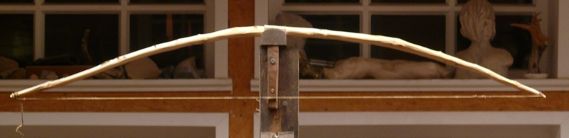

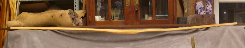

Hab heut den kurzen Faulbaum auf Standhöhe gebracht, nachdem ich ihn ordentlich im Bodentiller gequält hab.
hat ordentlich Vorspannung und wiegt aktuell 270g incl. Sehne.
Trau mich nicht, ihn weiter als ein paar Zoll auszuziehen... :P
was würdet ihr mir als Backing empfehlen? Hätte noch Hanffasern, Leinen, Seidengarn... oder wie wärs mit Zahnseide.. ::)
Faulbaum entspannt
Faulbaum entspannt
auf Standhöhe
auf Standhöhe
muss wohl doch Overlays draufpappen...

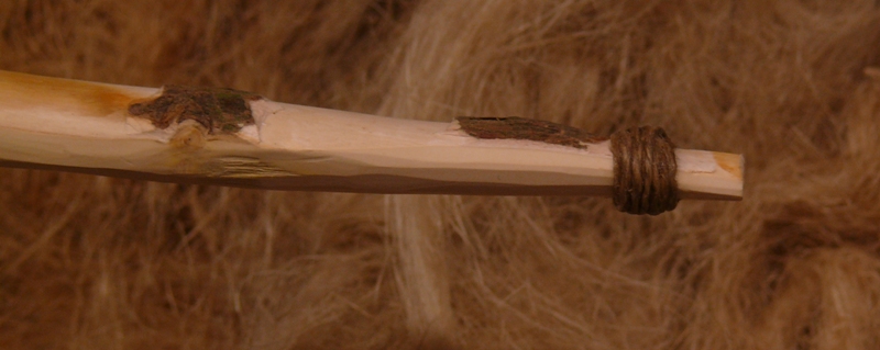

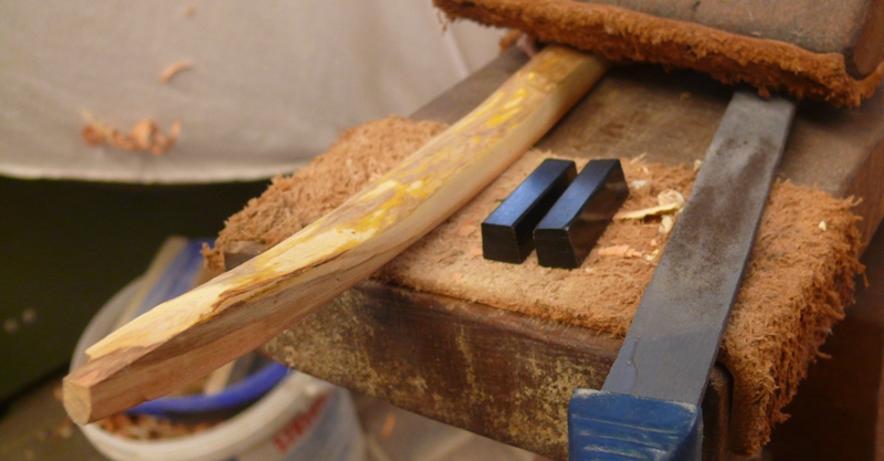

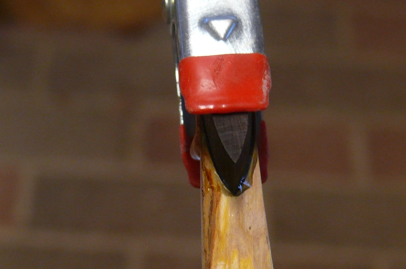

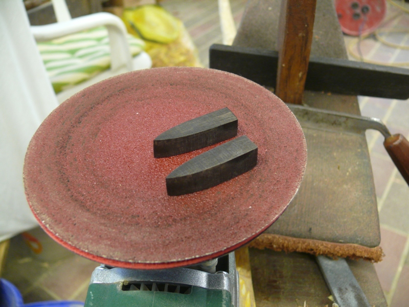

heut hab ich Tipoverlays draufgepappt und den Rücken von den gröbsten Bastresten befreit und ihn mit Schleifleinen etwas aufgerauht.
hundert Jahre altes Ebenholz von einer Klaviatur eines alten Harmoniums, welches ich vor einiger zeit zerlegt hab... Klebeflächen mit einer Feile erstellt
bisschen in Form gebracht,
aufgebabscht mit 5 min. Epoxy...
und beigeschliffen mit Flex un Schleifleinen

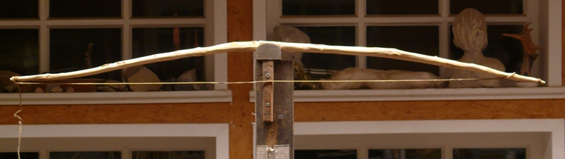

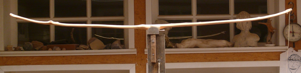

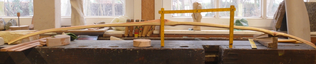

Eibestöckchen verliert kein Gewicht mehr und wird deshalb mal ein bisschen gebogen..
Eibe 131 cm NtN, ca.3" deflex
Eibe, Wickelnocks aus Hanfgarn
Standhöhe
Standhöhe

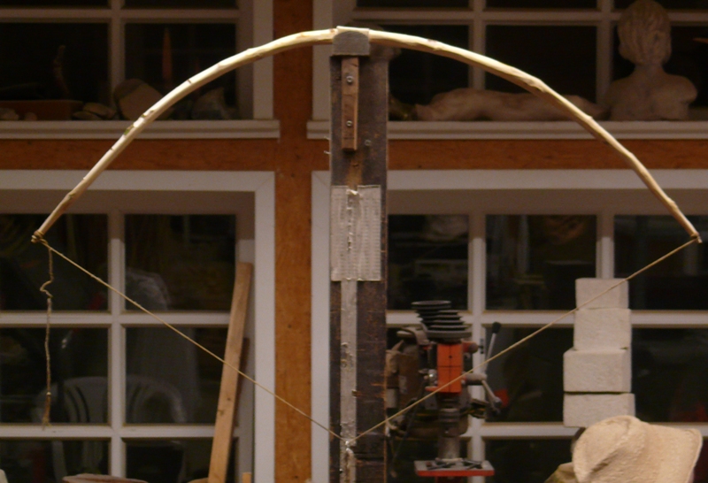

Eibe, kranker Tiller 26"

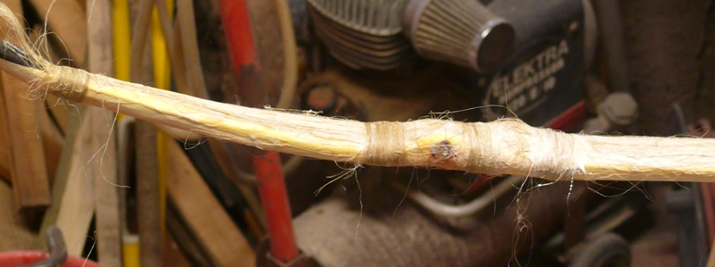

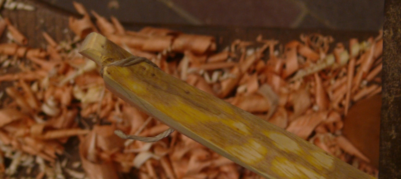

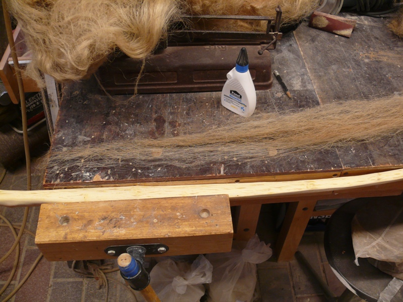

weiter gehts mit dem kurzen Faulbaum...
Gaswasserscheissedichtungshanf, Holzleim, Bogenrücken...
"Problemstellen" gewickelt
Endwicklung
Endwicklung
gehanfter Rücken
gehanfter Rücken
das geplante schräg-über-kreuz verleimen hab ich aufgegeben - war so schon mehr als genug Sauerei :-\
