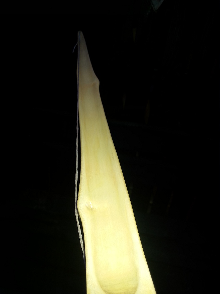

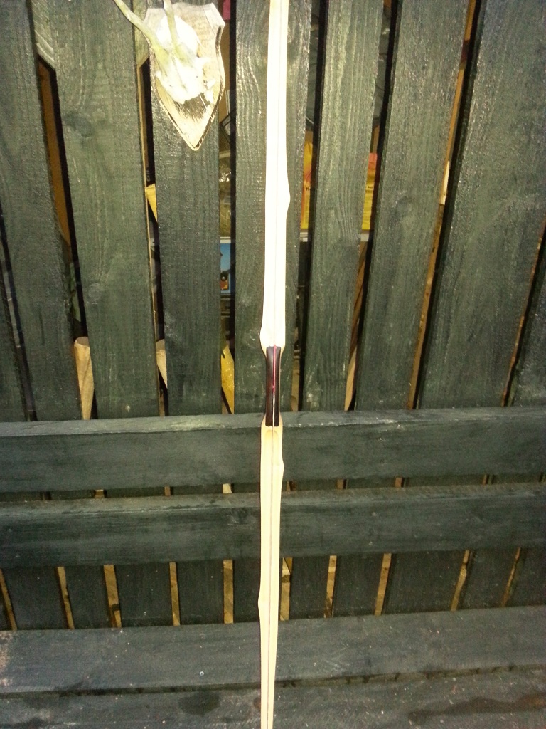

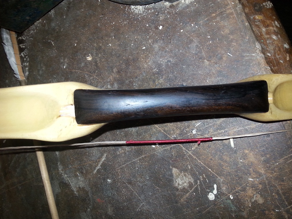

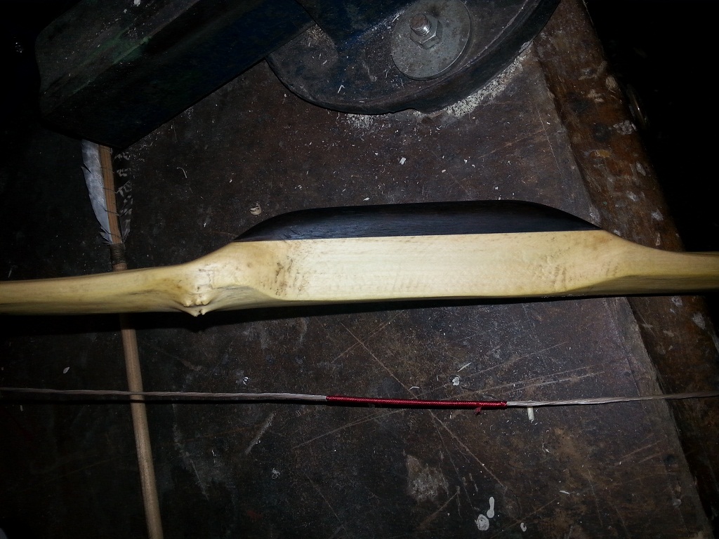

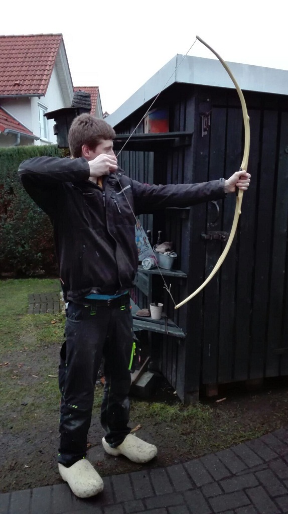

Hab nach meinem ersten Bogen dieses Ding in zwei Tagen dahingeklöppelt
Wollte zwar auf 30# kommen aber ich hab wohl n bischen viel weggenommen.
Länge NtN: 150cm
Griffholz: Irgendwas Tropisches was bei mir noch lag

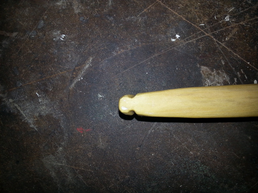

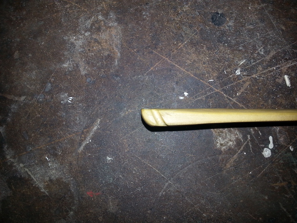

Nocken: Kerben eingefeilt
Gewicht: 296g
Wurfarme: von 35mm auf 15mm (im Hollow Limb desing)

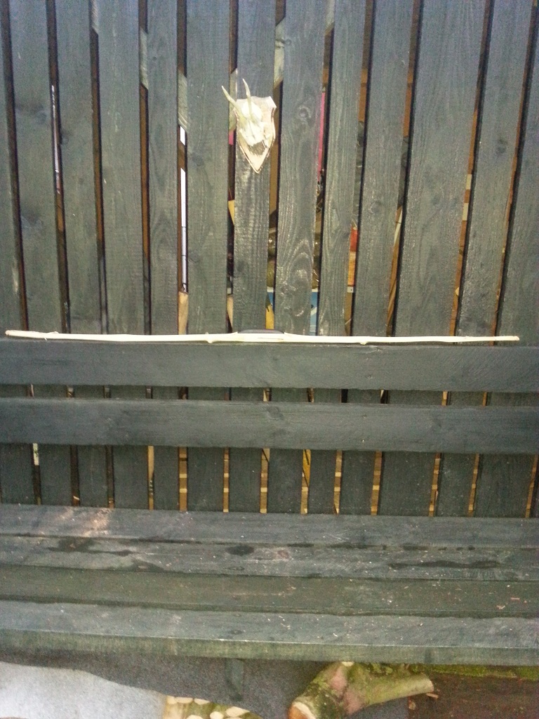

Standhöhe
Standhöhe

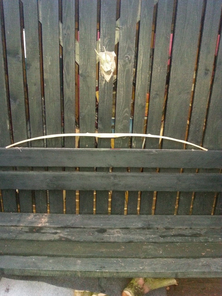

Abgespannt
Abgespannt
Vollauszug bei 26"
Vollauszug bei 26"
Auch wenn die Bilder nicht so gut sind, hoffe ich das er gefällt
Ich schau mal ob ich von der Rinne morgen bessere Bilder hinbekomme
Gruß Lorenz

Aber kann es sein, dass der obere WA erheblich schwächer ist als der untere?
Hast du einen Tillerstock?
irgendwas is ja immer

Ja das mit dem wirfarm ist mir auf dem Foto auch aufgefallen.
Kann das daran liegen das ich die sehne zu hoch packe?
Aber schießen tut er wunderbar und sehr flott
Beiträge: 7071
Hat Dank erhalten: 300 Mal
Re: Hollow Limb Holler, 22#@26"
Kannst du mal ein Auszugsfoto genau von der Seite machen? So schraeg sieht man da nix.

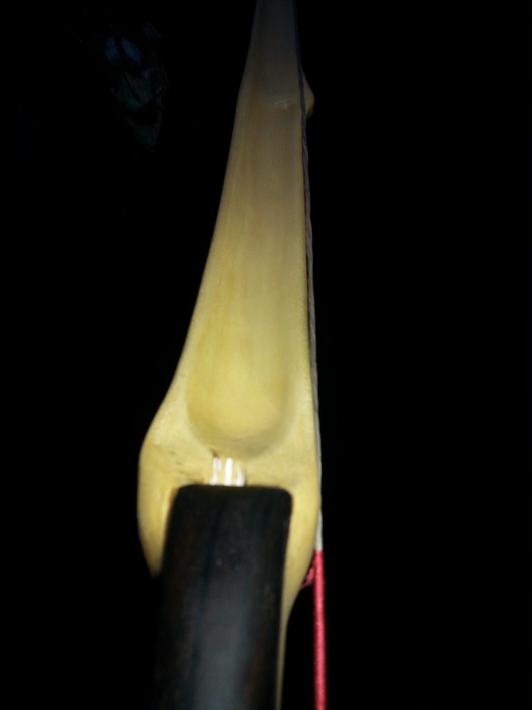

Zu dem Design hätte ich mal eine Frage. Ein flacher Bauch bietet sich bei Holz an, welches weniger drucktolerant ist, ein eher gewölbter bei drucktolerantem. Holunder ist recht drucktolerant. Wirken beim Hollow Limb nicht die Druckkräfte fast nur auf den beiden Außenkanten der Rinne in den Wurfarmen (und streben unter Druck auch noch zu den Seiten weg, sodass im dümmsten Fall auch noch der Rücken längs gespalten werden kann)? Was sind die Vorteile von dem Design? Bitte nicht falsch verstehen, ich will keinen ärgern, ich frage nur interessehalber.
LG Onkel Tom
Beiträge: 7071
Ueber das Thema hab ich mir auch schon mal vor laengerer Zeit Gedanken gemacht. Ich glaub technische Vorteile hat das Design nicht wirklich. Vor allem wegen dem "Auseinanderklappen". Aber bei Holler bietet es sich halt an, weil da in der Mitte eh schon der fette Markkanal ist und toll aussehen tut's auf alle Faelle.......
Onkel Tom
Beiträge: 336
Registriert: 02.08.2014, 23:33
Beitrag von Onkel Tom »
Naja, auf den Fotos (das Bild mit dem Griff in Mitte) sehe ich keinen "Ursprung" der Rinne, jedenfalls keinen soo tiefen, der nicht nach leichtem Abrunden des Bauches noch dagewesen wäre.
LG Onkel Tom
Beiträge: 7071
Ich hab auch nicht unbedingt diesen Bogen, sondern eher allgemein gemeint.

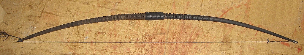

Ein Oryx-Hornbogen ist das Gleiche, nur in grün ... also schwarz.
Ist zwar komplett anderes Material, aber scheint doch allgemein zu funktionieren.
*Vermutungsmodus zu Herkunft, Vorbild oder Sinnhaftigkeit aus* ;D

curebo hat geschrieben:Ein Oryx-Hornbogen ist das Gleiche, nur in grün ... also schwarz.
Äh, watt?
Sieht ein Oryx-Bogen nicht so aus?
Da kann ich nichts Hollow-Limb-mäßiges erkennen.

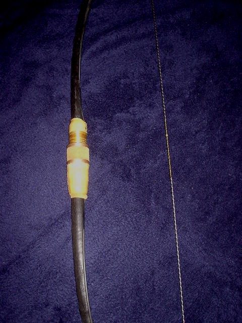

Ach so, Du nimmst das Horn komplett geschlossen, rund...
Wenn Du keine 100 Pfund willst, kannst Du es auch aufschneiden, dann sieht es so aus, wie der Holunder ;)
Sieht man nicht so gut, aber damals (das Bild ist von Dezember 2007) hab ich mir über diesen Beitrag noch keine Gedanken gemacht. :D

ich kannte die Hörnerbogen bisher auch nur rund und mit 100#....
