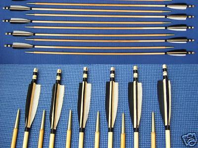

Ich habe gerade kein Bild von solchen Spitzen, ich stelle mal ein Bild vom Julius (bestbows auf E-Bay) ein, auf dem solche Spitzen an Pfeilen verbaut sind.

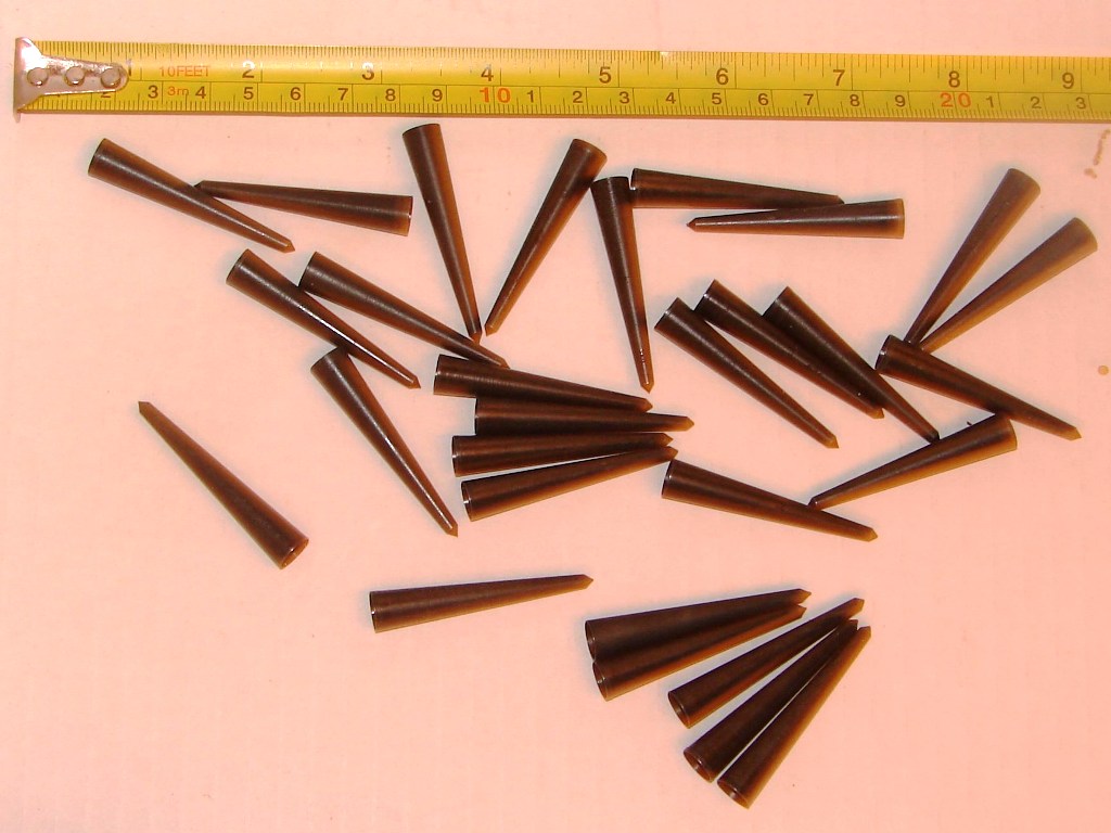

@ Fatz, im Prinzip ja, nur ist das wieder die englische Form und dazu handgedengelt, für Ballerpfeile viel zu edel und für Pfeie im osmanischen Stil zu groß und schwer. ;)
So ich habe eben mal die Spitzen fotografiert, die ich auf der Paderbow bei Frank Riedel gekauft habe, es sind 5/16 Spitzen mit 68gr. Die Spitzen sind für normale Pfeile in meiner Zuggewichtsklasse zu leicht, aber auf getaperte (Naturtaper) Schäfte funktionieren die gut und sehen mal etwas anders aus. ;)
