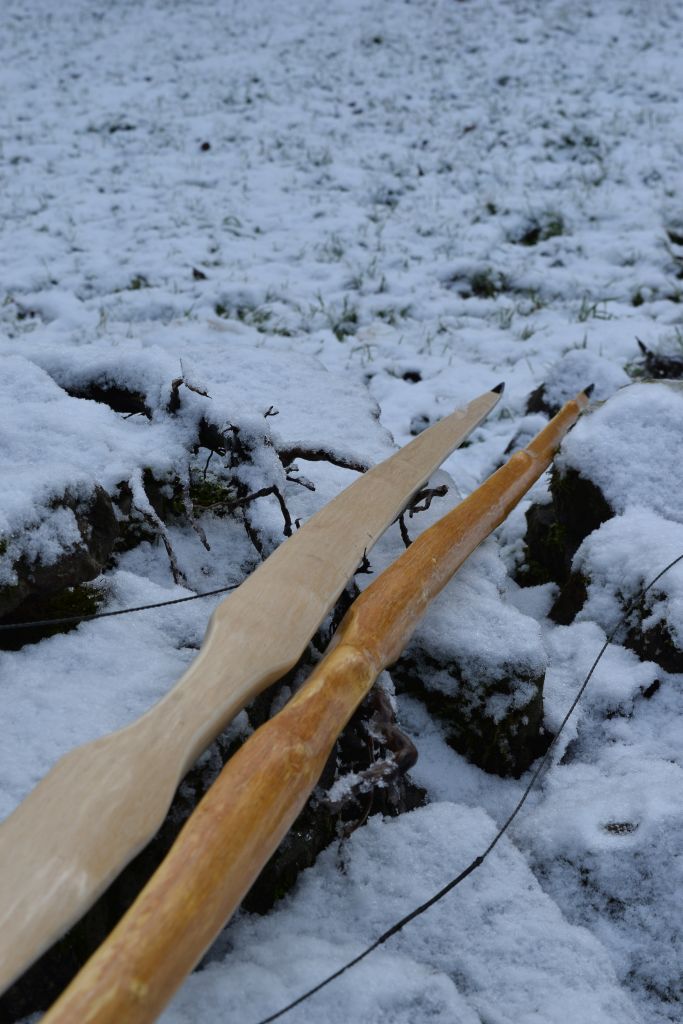

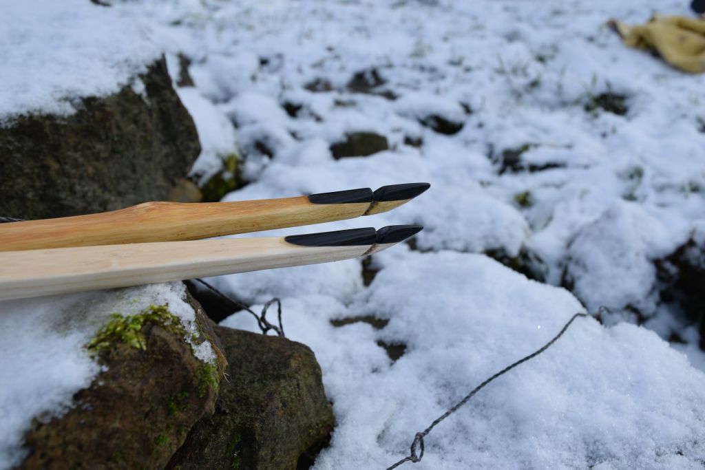

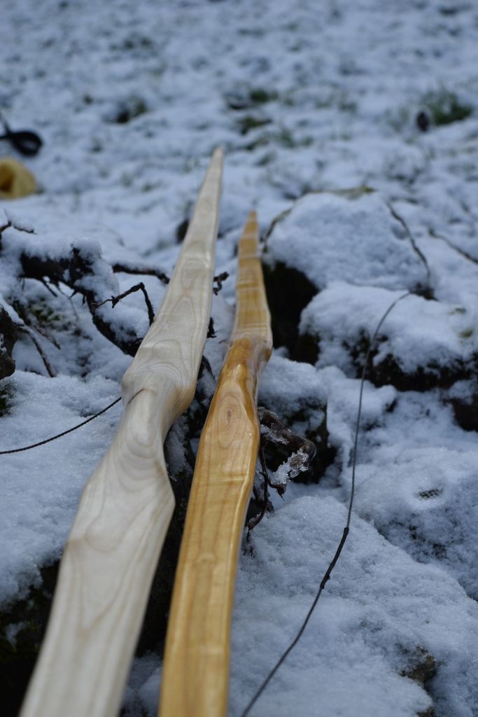

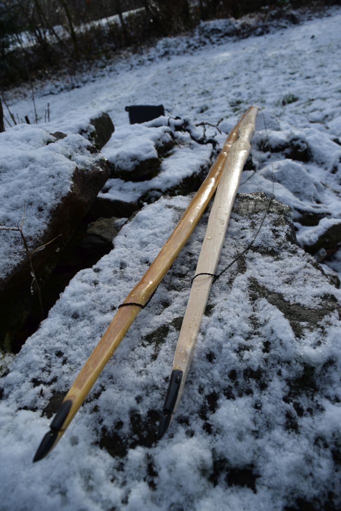

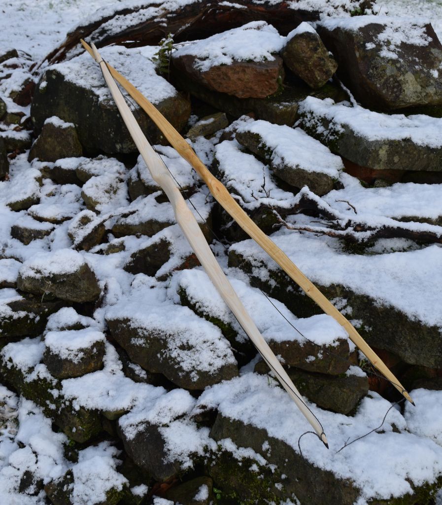

Moin,

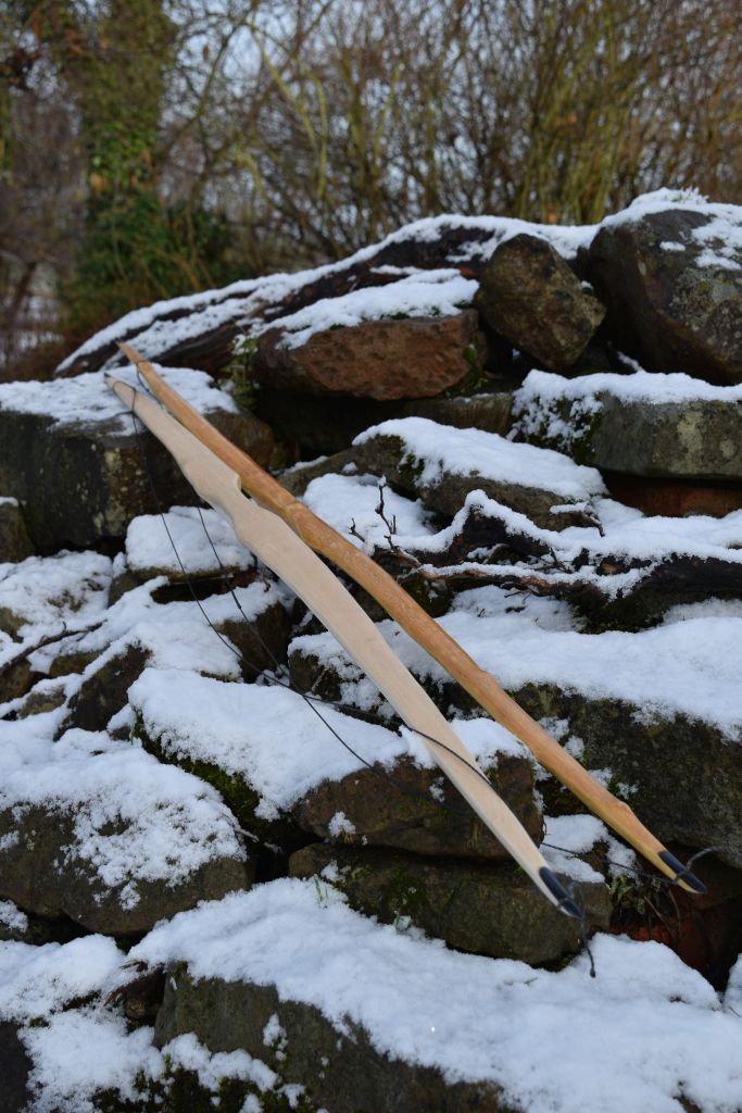

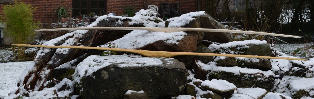

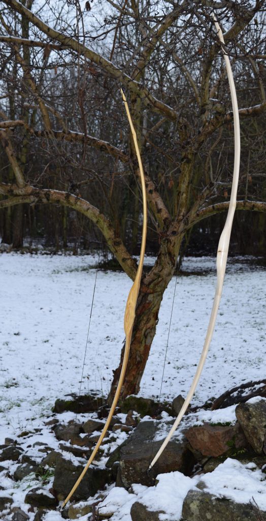

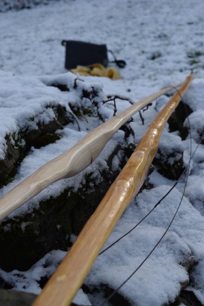

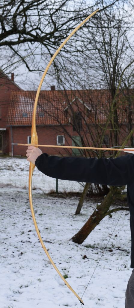

da ich auch schon länger nichts mehr gezeigt habe, habe ich mal mein Lager durchforstet und ein paar Kandidaten fürs Fotografieren rausgekramt. Obwohl ich in letzter Zeit auch ein paar spektakulärere und vllt. auch ansehnlichere Hölzer verbaut habe, habe ich mich für den Start für diese beiden Eschen entschieden. Beide werfen sehr gut, haben nur sehr wenig Set angenommen. Ich mag Esche :)
"Schneeweißchen" war eine sehr helle Esche, die mit Danish Oil gefinisht wurde. "Rosenrot" fiel von Anfang an dunkler aus. Um das zu verstärken habe ich beim Jahresring freilegen teilweise hauchdünne Schichten von Frühholz stehenlassen und für das Finish einen dunkleren Schellack gewählt. Schneeweißchen läuft bei 1,7m Länge von 5cm an den Fades auf 1cm an den Tipps aus. Rosenrot ist 1,8m lang und startet bei 4cm an den Fades und läuft pyramidial auf 1cm an den Tipps aus
"Rosenrot" hat zu den Enden hin nen leichten Reflex, deshalb wirkt das letzte Stück ein bischen steifer. Gefühlt gefällt mir Rosenrot besser. Trotz der geringen Breite hat der Bogen sehr wenig Set, das Gewicht ist bei 1,8m Länge gering und werfen tut er echt prima.
Daten:
Gewicht Schneeweißchen: 593g bei 1,7m Länge
Gewicht Rosenrot: 503g bei 1,8m Länge
Zuggewicht Schneeweißchen: 48lbs@28"
Zuggewicht Rosenrot: 39lbs@28"
Finish Schneeweißchen: 3xDanish Oil
Fisish Rosenrot: Einige Lagen Schellack, 2x Leinölfirnis
Overlays aus Horn bei beiden Bögen

Sauber, ohne Schischi, feiner Tiller.

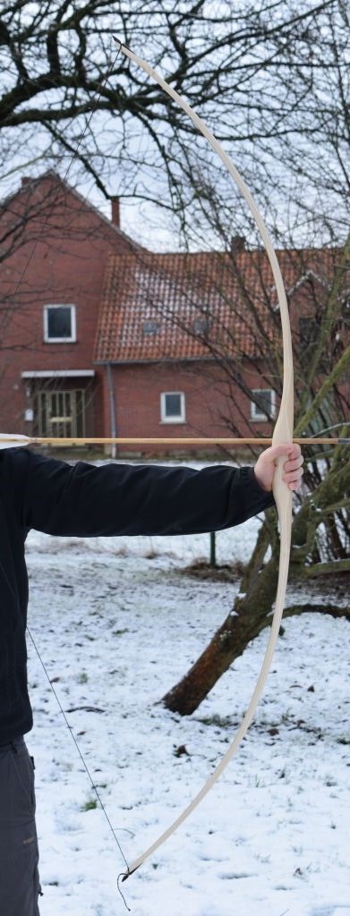

Morgen Jonas, verträgst Du schon konstruktive Kritik?
Die Bäuche sind so wabbelig, wenn man beim Tillern neben der Ziehklinge auch immer mal Schleifpapier nimmt, ist das weg.
Gerade bei so einer feinen Oberfläche fällt das natürlich sehr auf.
