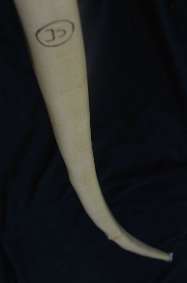

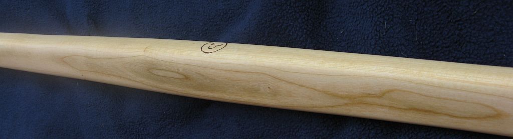

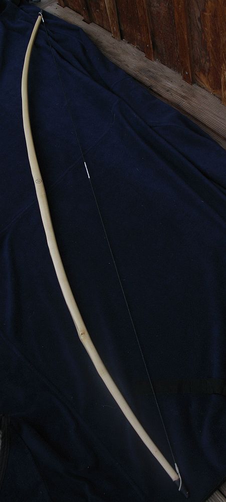

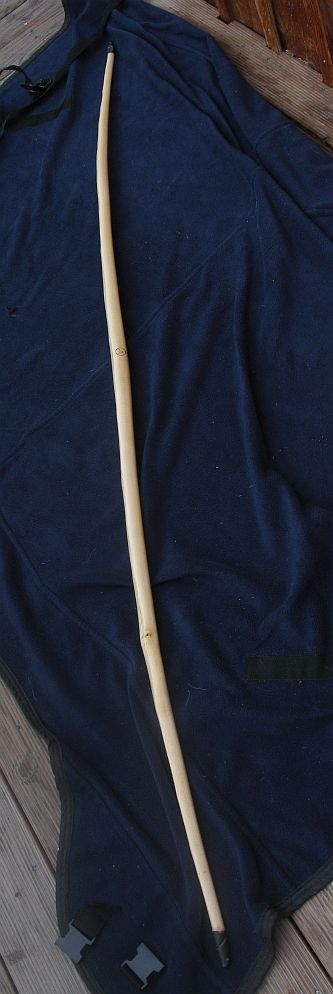

Ein Bogen aus fast knötchenfreien Holz, das mit einer starken Rückbiegung getrocknet wurde, um Verwerfungen entgegen zu wirken. Dadurch ist der Griffbereich etwas steifer geworden, als man es gemeinhin von Warbows erwartet ...
Am Holz selbst ist leider optisch nicht besonders viel dran im Gegensatz zu Eibe.
Bemerkenswert ist bei diesem Bogen also eher die Herkunft des Holzes als sein Aussehen.
Daten:
NTN: 192cm
Griffbereich: Breite 3,8cm/Dicke 2,8cm
Nocken: 15x15 mm (Wasserbüffel)
Finish: Leinölfirnis
symmetrisch
Standhöhe 15cm/6"
Auszug 31", also 78,5cm
Set: 1,5", also 4cm und 1/2" stringfollow, 1,2cm
direkt nach dem Abspannen 5cm
Der Bogen hat 930g Gewicht.
Mit dem 900grain-Schaft komme ich auf 160m ... vielleicht mache ich was falsch. Ich vermute, dass ich das Potential nicht gut nutze, weil ich schnappe und nicht halte. Aber bei dem Wetter kommt man ja net raus ... :-X
Der Bogen hat übrigens einen build-along, aus dem sich die Herkunft und die Bauweise des Bogens gut nachverfolgen lässt (insbesondere die spezielle Behandlung und Trocknung des Holzes ;) )
Die Fotos sind winterlich dunkel ... ich hoffe es kommt trotzdem was an. Wie gesagt an so einem Bogen ist wenig dran.

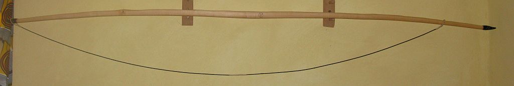

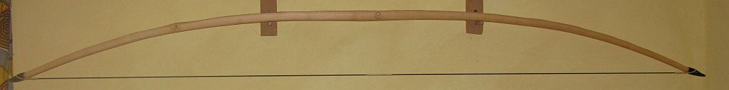

an der Wand
an der Wand
auf der Decke
auf der Decke
doppelte Welle im entspannten Zustand

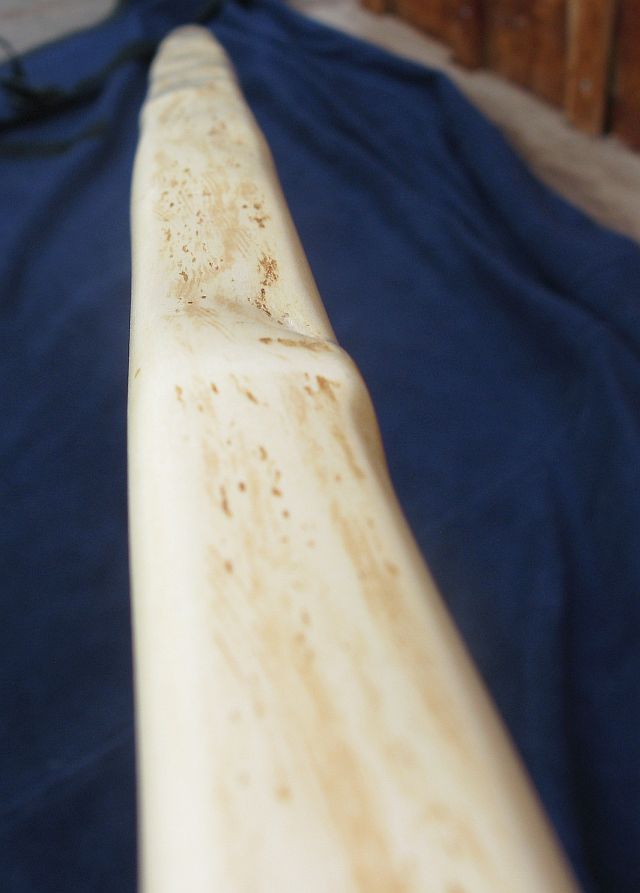

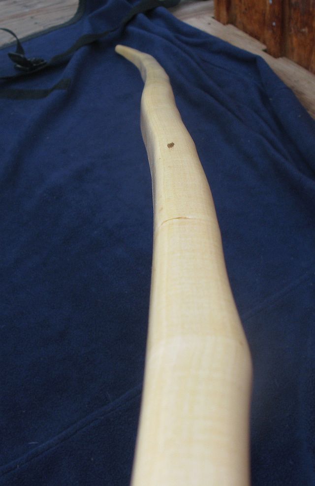

Rückenansicht
Rückenansicht
Griffbereich mit einem Hauch von Kernholz

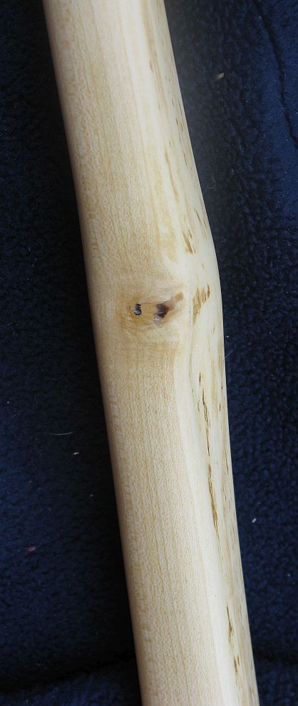

der einzige Knast im ganzen stave

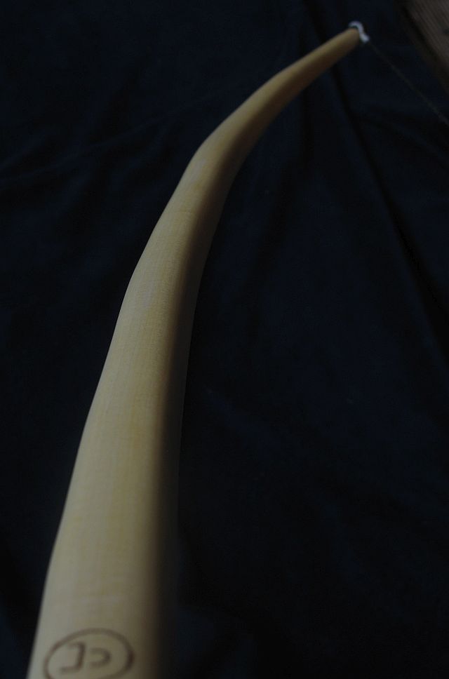

oberer WA
oberer WA
unterer WA
unterer WA

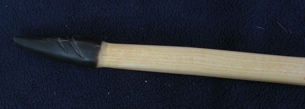

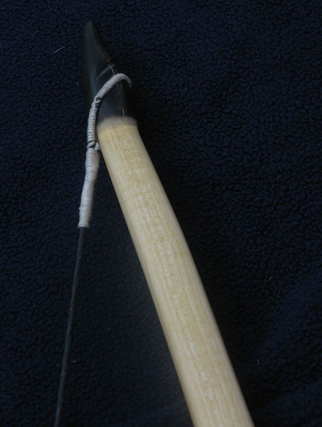

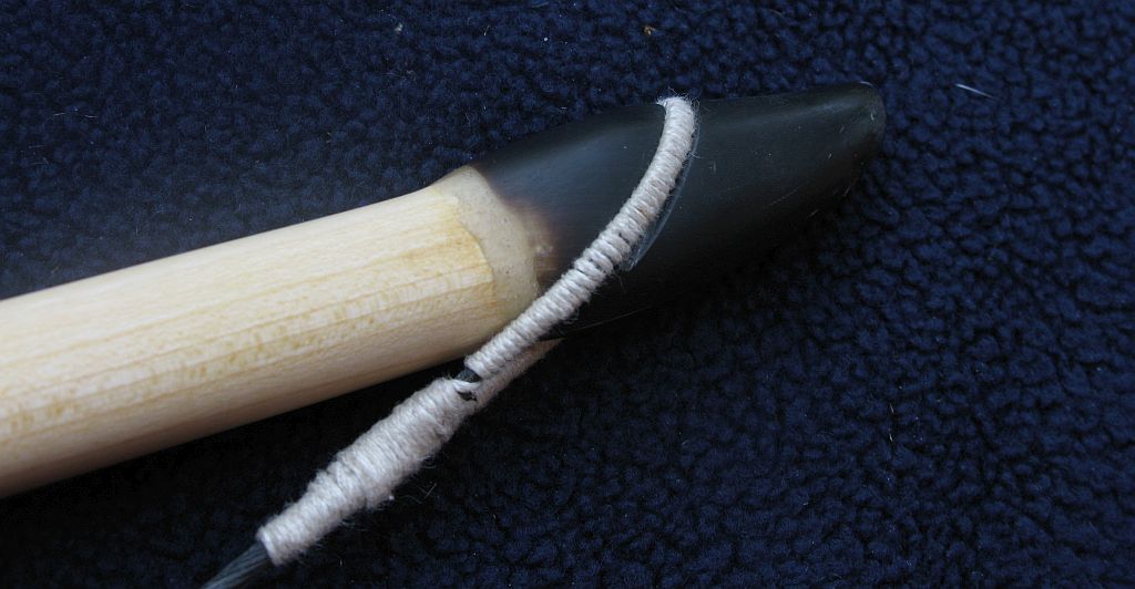

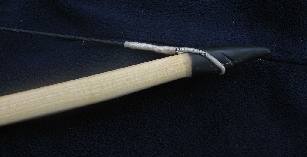

Die Nocken:
alles oben
alles oben
untere Nock
untere Nock

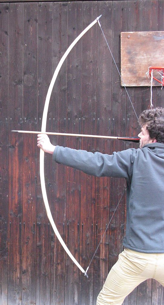

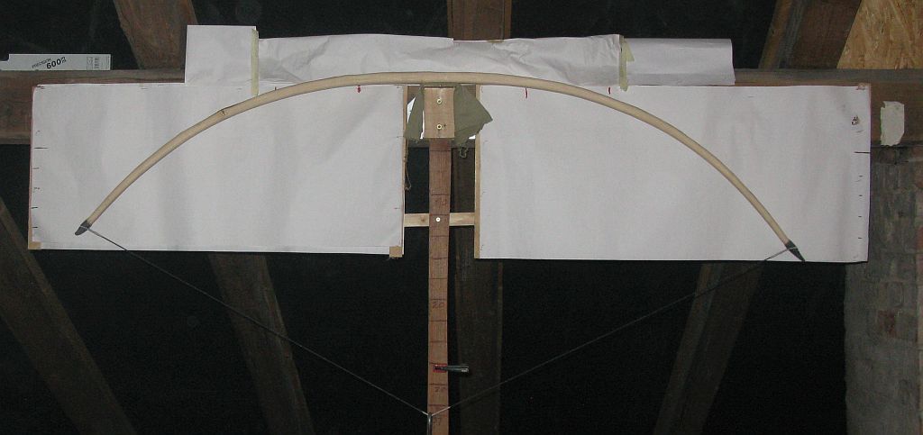

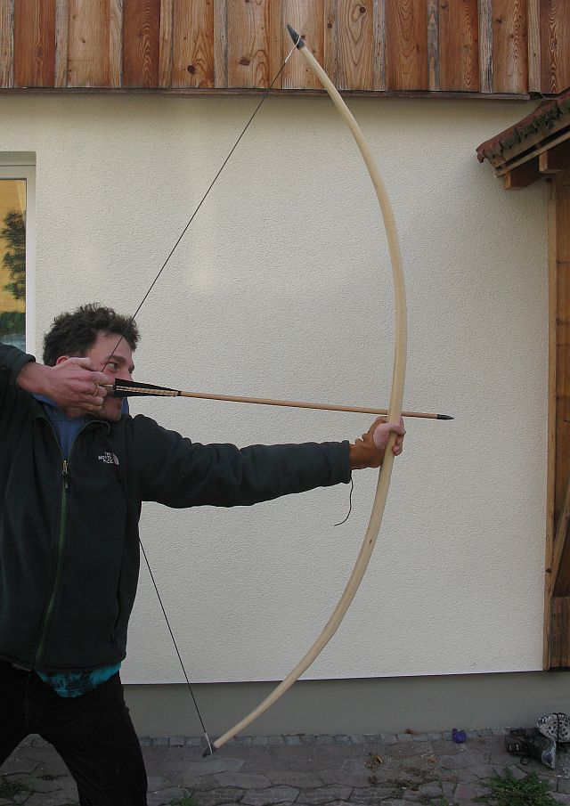

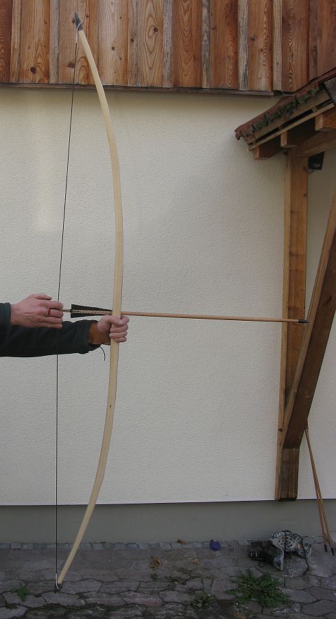

noch ein paar Auszugsbilder:
Stand
Stand
und nochmal die 31" Auszug gehalten:
So, das wärs. Für Kritik und Anregungen bin ich immer zu haben.
Freue mich mal wieder was zu zeigen...
Johannes

@Bogenhannes
Zuggewicht hat nichts mit Rückstellkraft zu tun. Und die Rückstellkraft bringt die Geschwindigkeit sowie die Weite.
Bogenhannes
Beiträge: 1008
Re: Jo´s heavy plum /prunus domestica 75" 90@31"
Beitrag von Bogenhannes »
Vielen Dank für die positiven Rückmeldungen! :)
Ja Blacky vielleicht könnte man durch Tuning an den Nocken und der Sehne etwas mehr herauskitzeln ... bei dem Bogen ist wohl das besondere, dass er (hoffentlich) keine Kompressionsrisse bekommt trotz der Dicke des Holzes im Hauptbiegebereich.
Durchschnittsleistung kann man erwarten.
Kann man die Rückstellkraft durch Backings erhöhen oder gibt es andere Möglichkeiten?
Entsteht die Rückstellkraft nicht eher durch Kompressionsstärke im Bogenbauch, also auf der inneren Seite wie bei Eibe?
Ich habe heute mit dem Pflaumenbogen geschossen und dann einen seiner 900grain-Pfeile mit meinem Eibenbogen (80@30") geschossen und war total überrascht mit welcher Leichtigkeit der den Pfeil wegkatapultierte (an die 180m).
