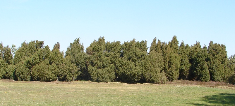

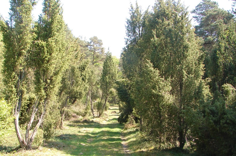

Bilder vom Wacholder Wald.
Bei uns in der Heide gibt es ja einiges an Wacholder, nur an taugliches Holz komme ich auch nur sehr selten.
