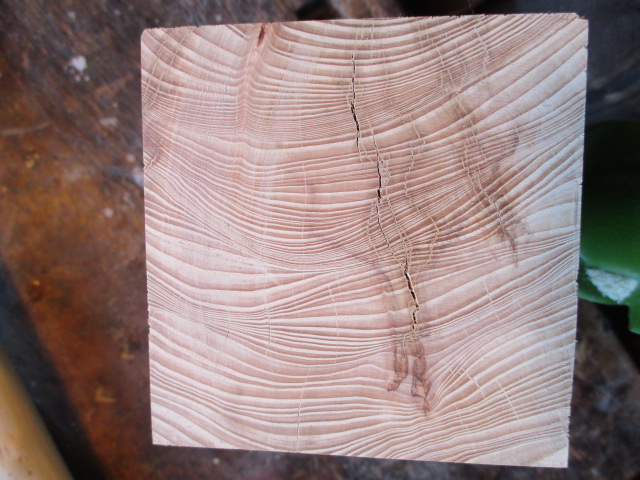

Hier seht ihr das Hirnholz eines normalen (Bau-)kantholzes aus Fichte.
Kann mir jemand sagen, warum die Jahrringe so seltsam aufgebaut sind?
Der Balken war im Vergleich zu den restlichen Kanteln unheimlich schwer=dicht...
liebe Grüße, Laurinus

Das Gewicht kann ich Dir erklären, das ist pures Rotholz!
Rotholz wird dort ausgebildet, wo der Stamm (oder Ast) einem großen asymetrischen Druck ausgesetzt wird. An Stellen großen Druckes baut der Stamm mehr (breitere Jahrringe) und festeres (Rotholz) Holz in den Stamm ein.
Wie es jetzt bei diesem Stück aber dazu kommen konnte, dass die Belastungen sich innerhalb weniger Jahre sich mehrfach total ändern konnten, das kann ich nicht erlären. ???
Übrigens als Bauholz völlig unbrauchbar weil es voller innerer Spannungen ist.

@ Heidjer : -wie war das nochmal? auf welcher Seite bildet sich dieses Druckholz/Rotholz, wenn die Bäume am Hang stehen?
Unterschied bei Nadel-und Laubholz?
An Druckholz hatte ich auch schon gedacht; was irritiert sind diese "Wellen"!
Der Balken ist übrigends in einem Garagendach verbaut, und macht keine Probleme. ;)
Grüße, Laurinus

Hallo, Druckholz bei Nadelbäumen auf der Unterseite und Zugholz bei Laubbäumen auf der Oberseite. Sind allerdings zwei ganz verschiedene paar Schuhe. Beim Druckholz wird der Ligninanteil massiv erhöht und beim Zugholz der Celluloseanteil.

Faserstauchung+Faserbruch aufgrund Windeinwirkung könnte so ein Muster bringen.
ABER: Solches Holz verliert jegliche Nutzholztauglichkeit und is nur zum Verfackeln geeignet.
Würde aber die versetzte Jahrringdicke plus Druckholz erklären und zudem die Risse in den verdickten Jahrringzonen.
Ist nur ne Vermutung meinerseits. Ansonsten kann ich mir des Wachstum nicht erklären ???

Wie sieht das 5 cm weiter drinnen aus? :p

Ja das sieht ja lustig aus. Würde es aber wahrscheinlich nicht mal als Bauchlage verwenden, da sich das Zeug sicher abhängig von der Luftfeuchtigkeit immer wieder anders verziehen kann.
