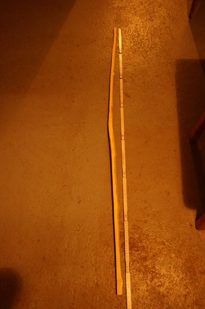

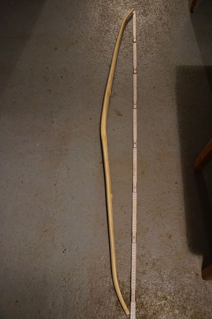

nachdem einige im Saplingtunier Indianerbogen am bauen sind, bin ich irgentwie angefixt ;D . Dazu kommt, dass ich 2 Holunderstaves im Lager liegen habe mit denen ich nicht wusste, was ich bauen sollte und hervorragend dafür geeignet waren/sind. Holunder 1 hat eine 8cm Reflex und ist von NtN 146cm lang, Wurfarme sind von 4,8cm auf 1,cm , der Griff ist 3,5cm breit und 2,4cm Stark. Reicht bei diesem Bogen ein Rohhautbacking aus? Ach so mein Auszug ist 28'' und sollte so um 50# haben, ist das ohne Sehenbeleag zu realisieren?
Holunder 2 hat ist die deflexe Seite des Holunders 1 und wurde im Griff leicht Reflex gebogen. Er hat die selben Maße wie 1.

Hey :)
da mich das Thema ja gerade selber reizt und stark beschäftigt, klinke ich mich mal mit ein. Schöne Staves hast du da, sehen sehr vielversprechend aus. Was du bei der ganzen Indianersache allerdings mit einfließen lassen solltest, ist, dass die kurzen Formen oftmals mit vermindertem Auszug und/oder fliegendem Anker geschossen wurden. Was das für dein Projekt bedeutet: Es kann sein, dass du dich von dem Gedanken der 28" verabschieden musst. Bei einem Paddelbogen mit mitbiegendem Griff sind sie vielleicht noch eher drin, als bei einem Plainsbogen mit steifem Griff. Je nach Holz ist bei der Bogenlänge einfach nicht immer dieser Auszug drin (auch mit weichem Backing)
Ich habe meine eigenen Saplingbögen deshalb länger angelegt, als die Originale waren, damit ich, bei steifem Griff, zumindest 26" erreiche.

Schonmal danke fürs Feedback. Griffnahe biegung sollte machbar sein. Auf die Länge habe ich auch was drauf gepackt, die Originale waren so um 130cm und das war schon die Lange Version. Meiner ist 145cm von NtN , da sollte doch 26'' machbar sein.
Zumal Holunder einiges vertragen kann.
An alle die einen die schon einen extrem kurzen Bogen mit Holunder gebaut haben, ist das machbar?Kann ich auf 27 oder sogar 28'' kommen? Wenn der Bogen mit Sehne belegt ist sollten doch extreme möglich sein?

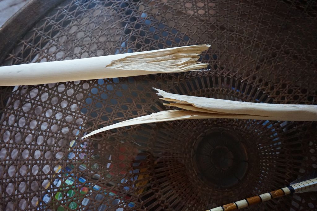

Ja, ich weiß, ich hab die Bücher eh ;) Ich habe aber explizit auf die kurzen Bögen hingewiesen, da die Staves von Hieronymus ja schon in diese Richtung gehen. Vielleicht bin ich nur etwas vorsichtiger, weil ich als einer der wenigen hier im Forum schon mehrere Hollerbögen über den Bauch, statt über den Rücken, brechen lassen habe ::)

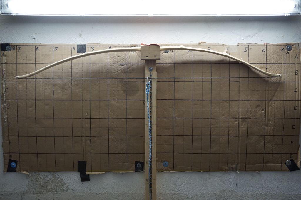

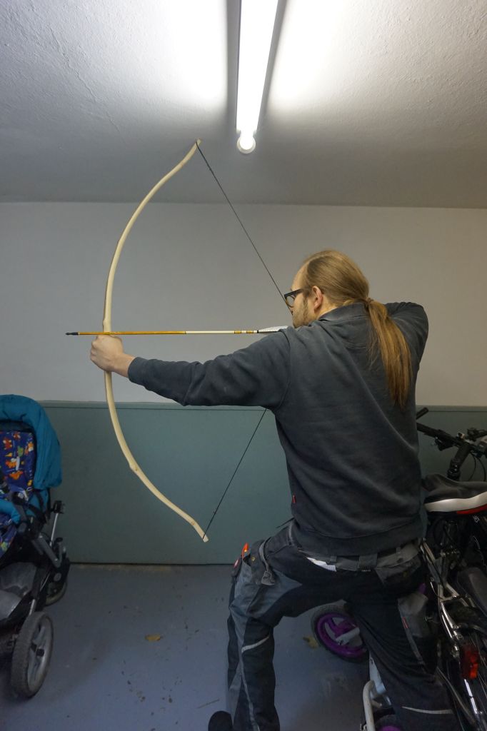

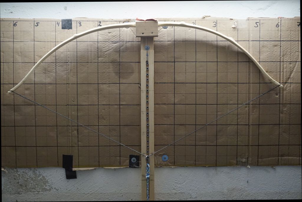

So ziemlich das Extremste an kurzem Hollerbogen stammt von Blacky: http://www.fletchers-corner.de/viewtopi ... 16&t=18031

Danke Jörg für diesen Link. So krass will es ja gar nicht treiben ;D .Ich Bin gerade nach einem Natternhemd(nur das keine Natter anhatte sondern eine Boa) am schauen. Wenn ich die Bögen mit Sehnen belge muss ich diese gegen Feuchtigkeit schützen.

Schöne Staves und krasses Teil in dem Link, würd ich auch interessieren ob der noch lebt.

Zum Thema "leb der noch" wollt ich schon lang mal einen eigenen Thread aufmachen. Allerdings bin ich mittlerweile der Meinung, dass ein Selfbow mit halbwegs ausgereitzter Leistung eine durchaus recht begrenzte Lebensdauer hat. Wenn ein Bogen keine lahme Nudel ist, strapaziert man das Holz halt ziemlich grenzwertig. Das wirkt sich wenn's nicht irgendwann sowieso Knacks macht, in fortschreitenden Set aus.

Ok, nach dem Bogen vom Blacky halt ich jetzt mal meinen Mund :)
