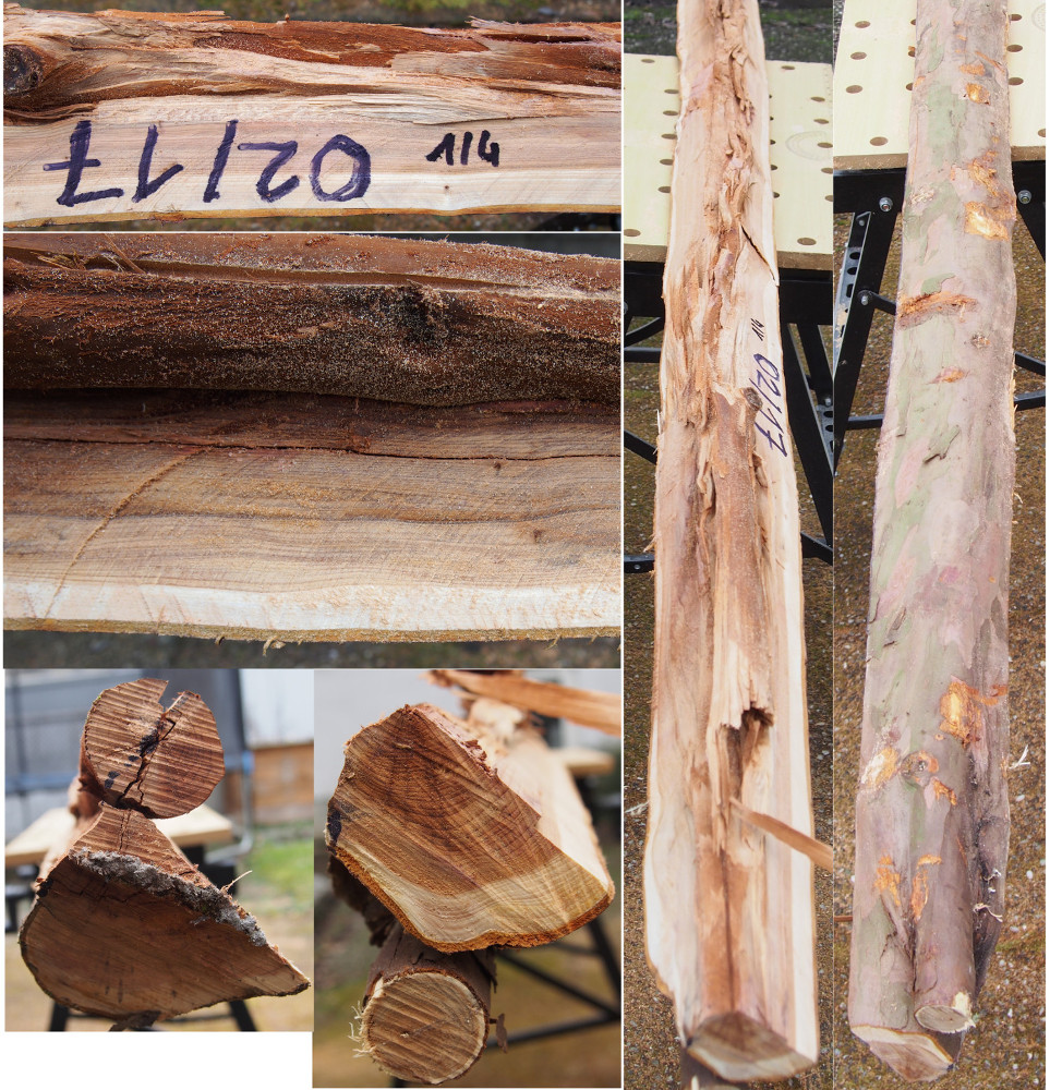

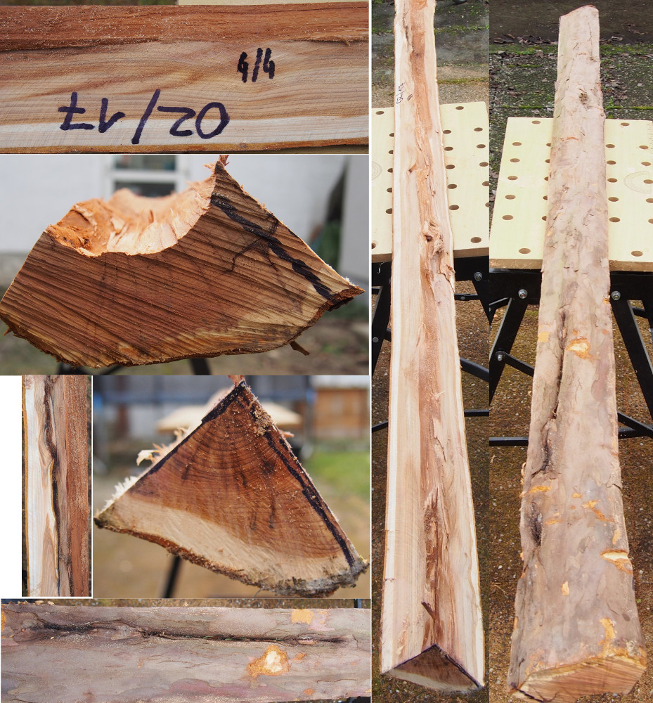

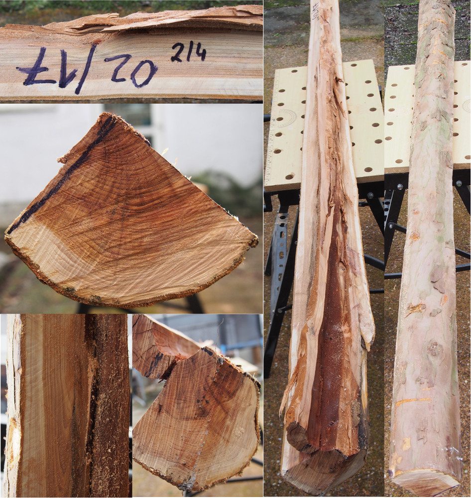

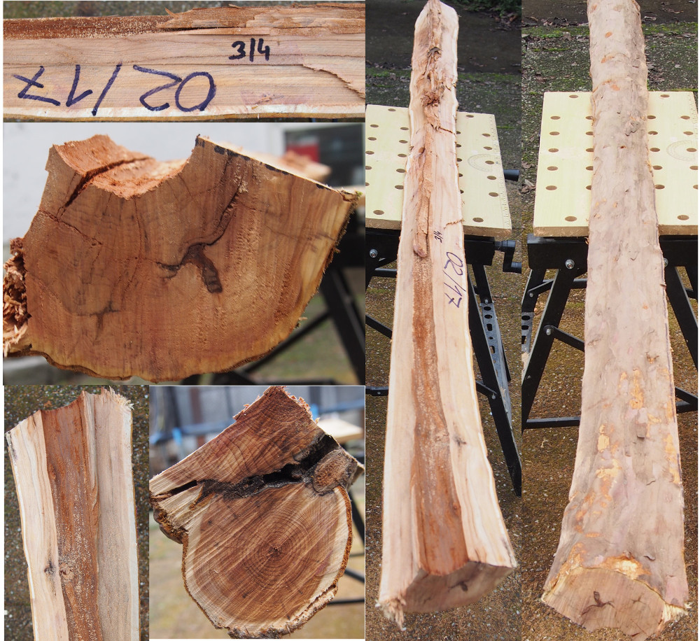

Hallo Leute,
ich habe eine Eibe mit ca. 20cm Durchmesser und 2,2m Länge in vier Teile zerlegt. Was meint ihr? Lässt sich da was draus machen? Welcher Teil hat das meiste Potential? Kann es sein, dass aufgrund der Feuchtigkeit (frisch geschnitten) das Holz noch etwas dunkler wirkt?
Bitte um Feedback.

sorry, aber bei den bildern wird eine beurteilung nicht möglich sein.
dazu müßte man die dicke der jahresringe sehen.
also schnittfläche schön glatt machen, etwas anfeuchten und ein maßband/zollsock o.ä. dranhalten beim foddo machen.
wenn du da in längsrichtung ne schwarze linie siehst , kannst du damit rechnen das sich das dort abhebt( sieht auf dem einen bild so aus)
deine eibe brauch aber mindestens noch 2 jahre ruhe.
also hast du noch zeit deine kenntnisse zu vertiefen.
mfg mike

Tag, wenn das mein Holz wäre, würde ich versuchen aus dem 2. Stück einen Bogen zu bauen.
Dass Eibe 2 Jahre liegen muss, kann man ins Reich der Märchen und Mythen verweisen. Wenn das Holz trocken ist, kann gebaut werden.

"Frisch geschnitten und dann das Kernholz mehr tot als lebendig", sagten die Fotos. Die dunklen Strahlen vom Markkanal bis fast in den Splint!?! Habe aber auch schon von funktionierenden Totholzbögen gehört. Ganz klar Trainingsobjekte.

Danke mal für die ersten Einschätzungen.
Wenn meine Japansäge noch was taugt, werde ich mal von der Stirnseite ein Stück abschneiden und fotografieren. Für mich sind die Jahresringe vorerst nachrangig. Ich denke, dass die soweit passen nachdem ich nicht vorhabe Bögen abseits der 50lb zu bauen.
Wenn das Holz trocken ist, möchte ich klassische Langbögen bauen (ca. 50lb). Mir macht das teilweise dunkle Kernholz sorgen (siehe Nr.1).
ad. curebo: Die dunklen Strahlen vom Markkanal bis fast in den Splint sehe ich allerdings nicht!

Das dunkle Kernholz wirst Du vergessen können. Das ist schon angegammelt und wenns trocken ist, trennen sich die Jahresringe. Da ist kein Zusammenhalt mehr vorhanden.
Schau einfach mal, ob vielleicht ein Stave noch ein gesundes Kernholz hat. Es ist aber zuerst mal abzuwarten, ob und wie sich die Stammviertel beim Trocknen verziehen.
