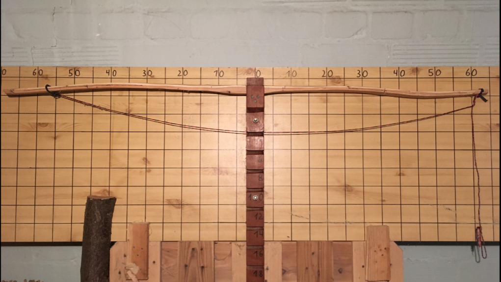

Der Bogen ist 130cm lang und damit ich auch was lerne baue ich den Bogen mal Nass
3 Wochen Alt und seit 2 Wochen Bodentiller Maße den Set hat es bis jetzt in der ersten Woche bekommen ca 1-2"
hab das gefühl das er in der Woche 3 kein Set bekommen hat.
Ich bleibe beim ausziehen unter 30# Sehnenstand im moment 10 cm bei 16" Auszug also noch 20# zuviel
10 1210
12 1688 4.7
14 2154 4.7
16 2637 je2" ca 4,7 #
18
20
22
24
26
5x4.7 =23,5+26,37=49,78
=19,78# Zuviel für ziel
30#@26"

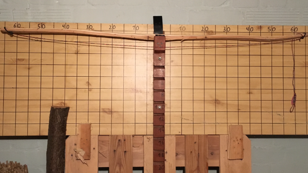

Bild 3 Ist falschrumm gegenüber 1 und 2

Der Tiller ist aber nix fuer schwache Nerven :o

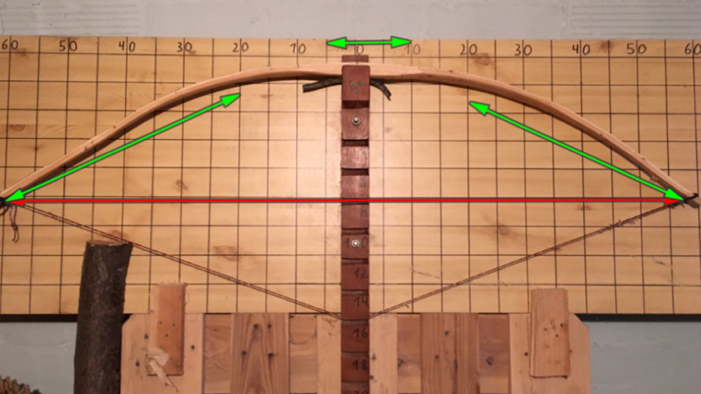

Status Standhöhe 10cm bei 16" Auszug und 26# weiter wurde er nie ausgezogen da ich ja sehe das er ungleichmässig ist und griffnah zuviel Biegung hat besonders links griffnah alle anderen zoll und zuggewichte sind nur theoretische berechnungen um zu wissen um was ich ihn noch schwächen muss um ziel zu erreichen :-)

Also nochmal im Klartext: der hat nicht griffnah zuviel Biegung, der hat woanders gar keine.

Also die WA musste echt nochmal bissl bearbeiten.
Da kommt allemal nen Kinderbogen bei rum.

Jo hab mir angewöhnt beim Tillern die letzten 30 cm links und rechts relativ spät
mitbiegen zu lassen. möchte da immer schon standhöhe 10. cm haben. wen man
die Enden zu schnell stark mitbiegen lässt entstehen oft Set und da der bogen griffnah breiter ist als an den tips kann er das besser wegstecken.
deshalb sieht man die grünen linien jetzt an den enden 8)
killerkarpfen
Beiträge: 2855
Re: Bogenbau mit Nasser Eibe Kinderbogen <30#
Beitrag von killerkarpfen »
Hm bist Du sicher mit deiner Annahme? Ich würde gerade das Gegenteil behaupten.
Die Enden sind dünner im Querschnitt und lassen sich besser biegen. Ich ziehe deshalb auch einen flachen Bauch dem runden vor.
