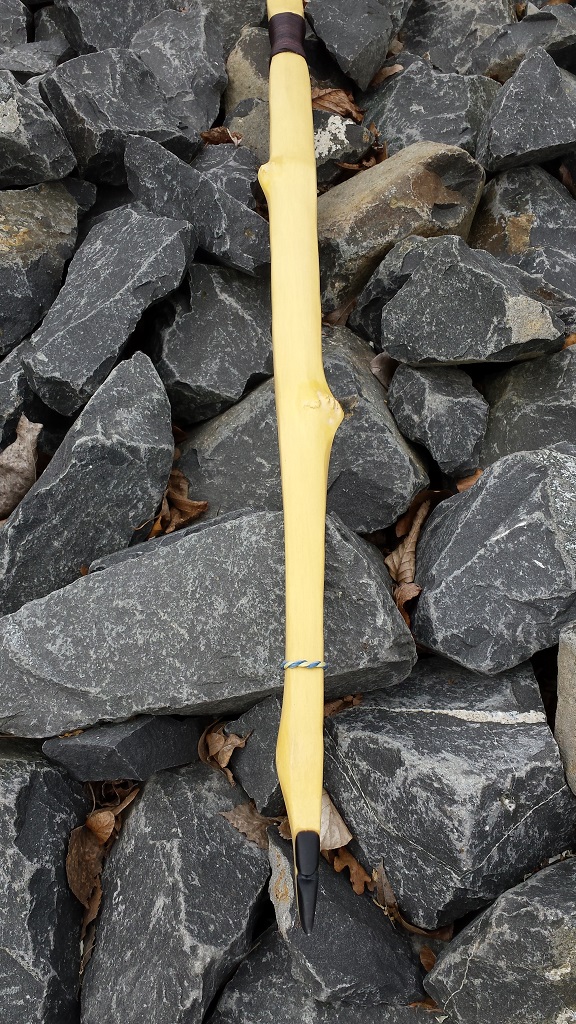

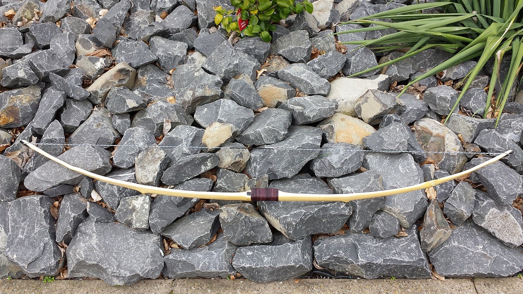

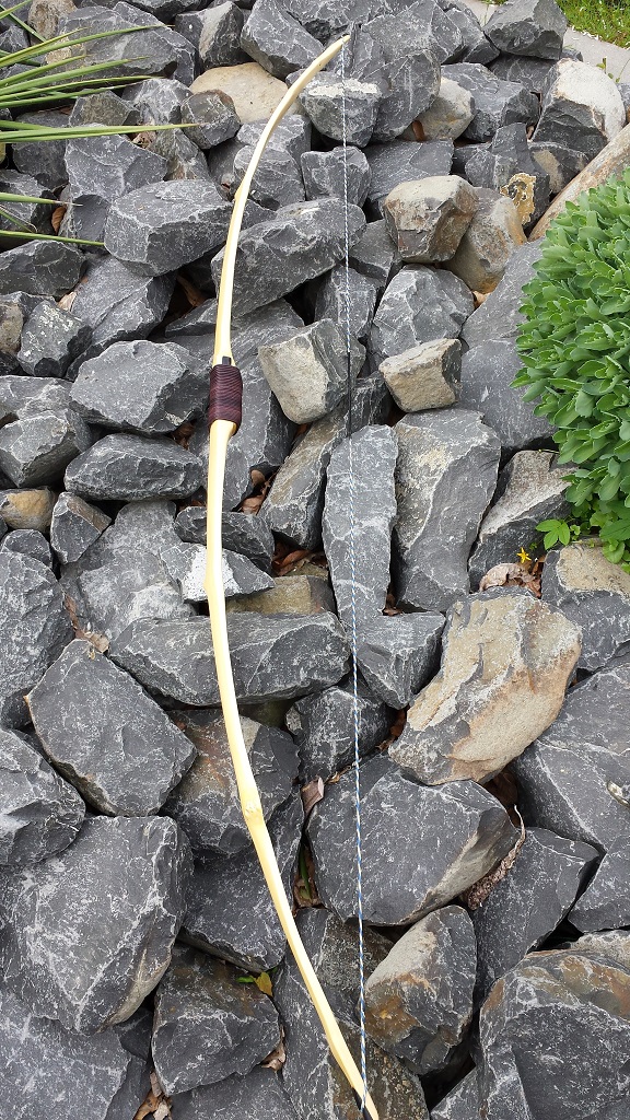

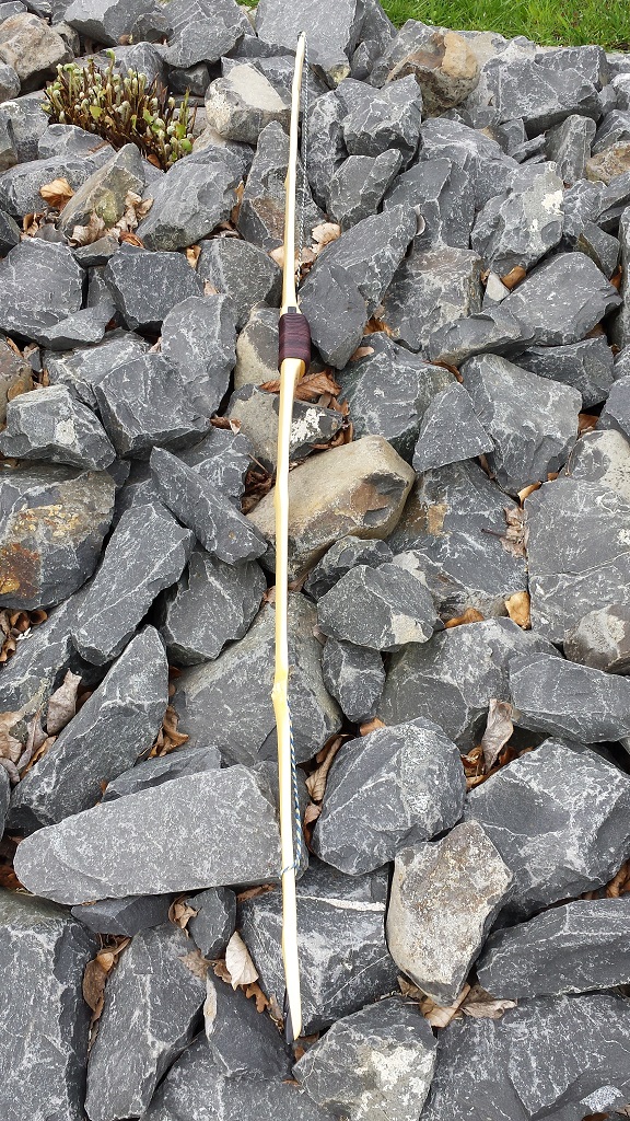

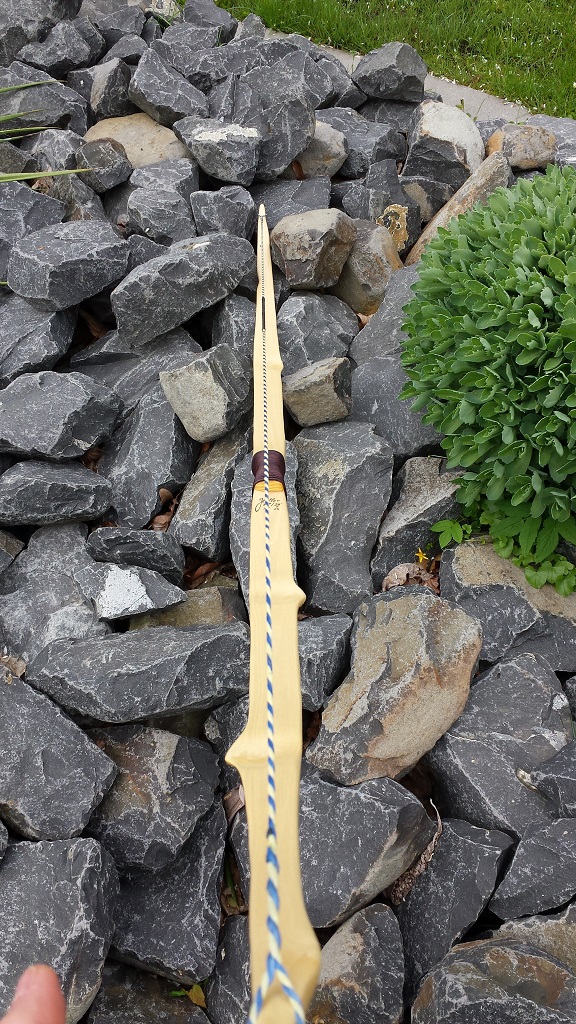

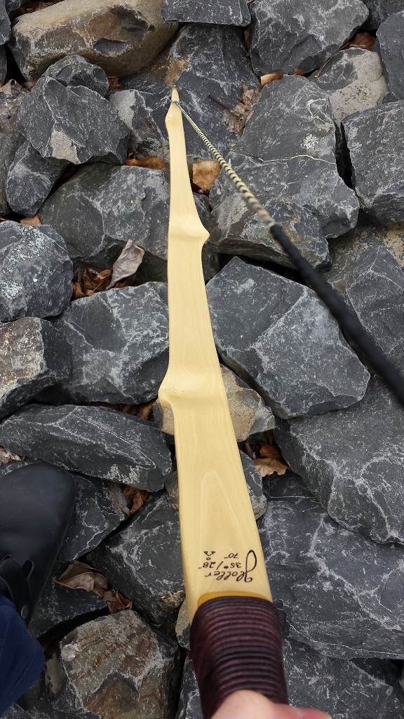

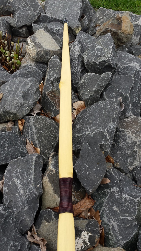

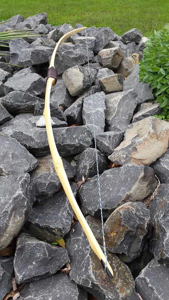

Hey, mein Holunder Bogen ist Fertig :) Schnell nen par Bilder gemacht um ihn euch zu Präsentieren
Daten:
Holz: Holunder
35# @ 28''
Länge 70''
Overlays: Büffelhorn
finish: Hartwachsöl
Sehne: 14 Strang Dacron B50
Gruß ...

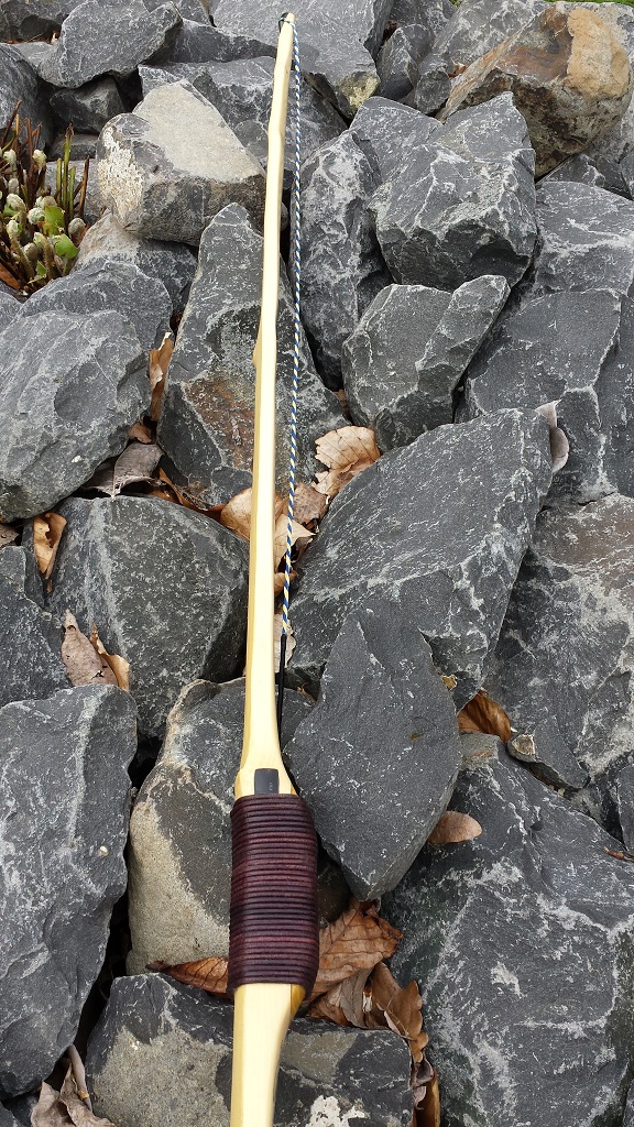

schön verarbeitet, bersonders die Griffwicklung finde ich gelungen - gefällt mir.
12 Stränge für die Sehne genügen und er wird ein wenig schneller.

Sehr gut geworden, beide Daumen hoch :)
14 Strang is wirklich etwas viel,ich würde 8 oder 10 Stränge nehmen.
Die Bilder kannste (beim Nächsten) etwas unterbelichten, dann sieht man noch etwas mehr.

Die Griffwicklung finde ich persönlich auch sehr gelungen.
Den Rest ja sowiso... ;D
Die Bilder sind eigentlich ganz gut, aber wie Jonas schon sagt... ;)

Wirklich schöner Bogen.
Toll die Nodies eingearbeitet.
Obwohl ich da Angst hätte, dass es den dort zerlegt.
Aber hast ja seitlich mehr stehen lassen, wo du die Dellen reingemacht hast.
Den Griff finde ich auch sehr gelungen.

Hey und Glückwunsch... schaut ordentlich aus...
der Sehnenwinkel verrät das da noch Luft zum kürzen gewesen wäre aber du hast ja einen Tillerprofi in der Stadt, da könnt ihr euch mal zusammentun und den nächsten auf deine Auszugslänge fertigen.... Sehne war schon erwähnt, geht halt in Abteilung "sicher ist sicher"....?? was für Holz ist unterm schönen Griff versteckt? und Holzpfeile passen optisch besser..

@alfred33: Unter dem Griff ist OsageOrange

Schöner Bogen, Gratulation.
Mir scheint aber, dass der Nockpunkt nicht stimmt. Der scheint zu tief zu sein. Darum kippt der Bogen oben etwas weg.
Das kann aber auch täuschen.
