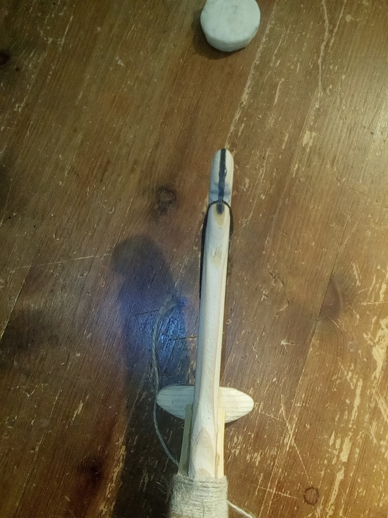

Ich habe gerade einen kleinen Rattanreiterbogen für meine Freundin geschnitzt. Das gute Stück hat Siyahs aus Fichte. Die Sehen habe ich im "korenaischen" Stil gebaut.
Soweit so gut, aber beim Einschiessen habe ich folgendes "Problem" festgestellt: Die Sehnenschlingen schleifen an den Siyahs und machen ein knatterndes/quitschendes Geräusch, beim 1.mal dachte ich der Bogen bricht, aber da er kaum Set hatte hab ich weiter gemacht.
Ich habe die Sehne ca 10x eingedreht um sie auf passende Länge zu brinden, weil ich fürs einschiessen zu faul war mich weiter mit diesem Knoten weiter herum zu spielen, kann es daran liegen? Außerdem war es mit der ungewachsten Tillersehne weniger deutlich. Hat sonst irgendjemand eine Idee wie ich das Geräusch weg bekomme?

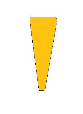

Abhilfe bei dir: Nocke breit, Siyah schlank, sodass wenig Reibung da ist (s. Beitrag von Heimwerker und mein Bild). Sehnenbänkchen mit Leder oder komplett aus Leder.
Siyah im Querschnitt dreieckig: breit am Rücken, schmal am Bauch, dadurch wenig Reibung. Der Lack hält.

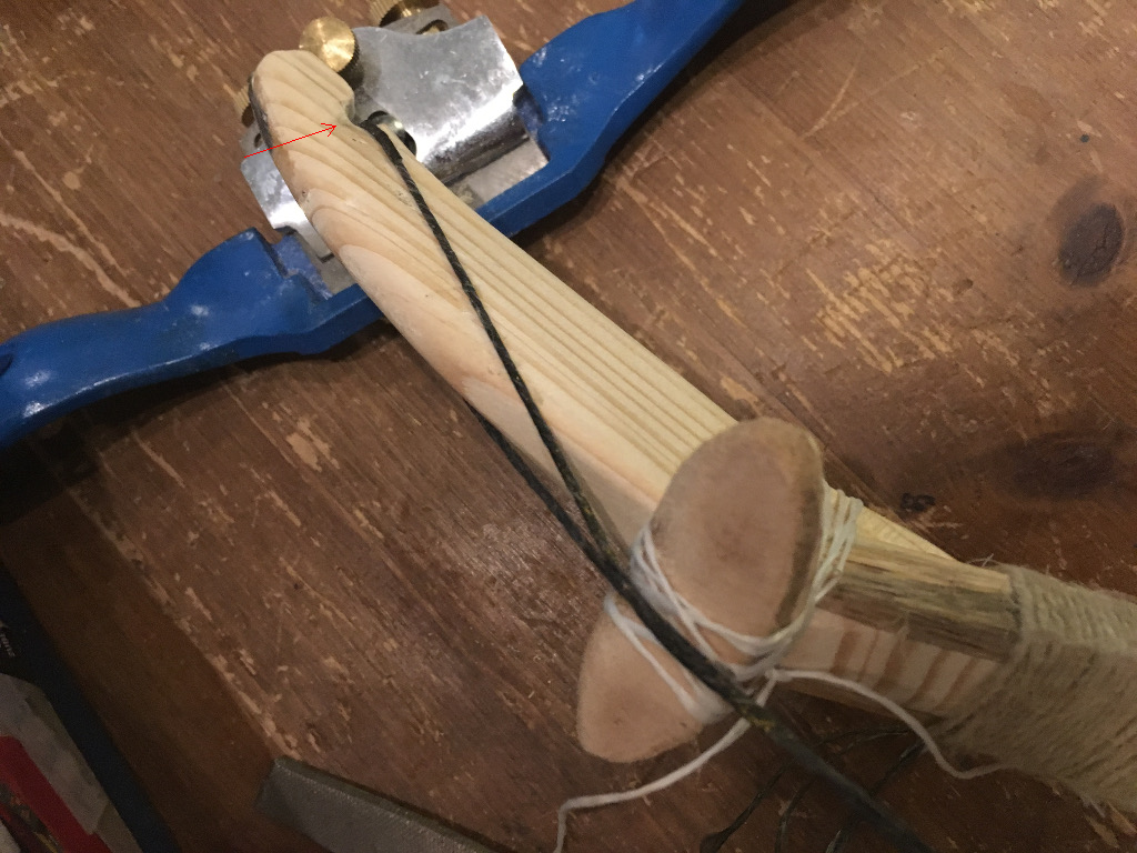

Ich denk, dass es schon helfen wuerde in die Nocke ein Stueck Horn einzusetzen. Man sieht da auch deutlich Abriebspuren am Holz. Nocke direkt in Fichtenholz halt ich sowieso fuer einigermassen mutig.

Ich glaube die "Abriebspuren" sind in Wirklichkeit Wachsreste von der Sehne, oder noch nicht entfernte Bearbeitungsspuren, kannst du was du meinst vl. im Foto einkreisen?
Wenn du ganz genau schaust, siehst du dass ich die Nocke nicht nur ins Fichtenholz gemacht habe, sondern einen Hornstreifen eingesetzt habe ;) Ist auf dem Foto aber wirklich nicht einfach zu sehen.

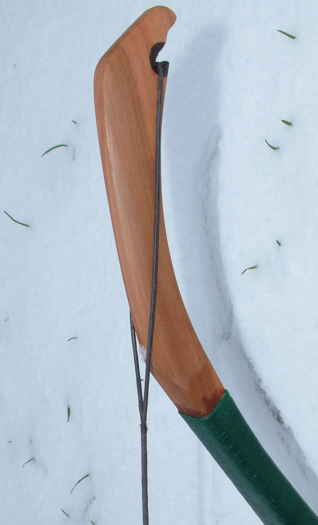

Schau dir mal Jo's Foto an. Da ist auch Horn eingesetzt, aber ganz anders als bei dir.

Ok die Spuren sind nicht von der Sehne sondern von der Feile, geputzt wird ganz am Ende, vorher kann imo einfach zu viel nachbearbeitet werden müssen, als dass ich mir das schon jetzt antue (wie zB dünner machen, oder einen Hornpfropf reinkleben).

Mach mal n Schritt zur Seite, du stehst auf der Leitung ;) Worauf ich rauswill, ist dass bei dir die Sehne an der Nock ueber's Holz schhubbert und beim Jo ueber Horn. Wenn das schoen glatt ist geht das ganz easy und ruhig

Querschnitt:
