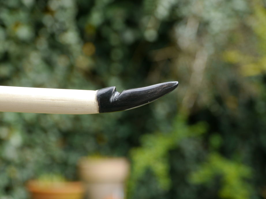

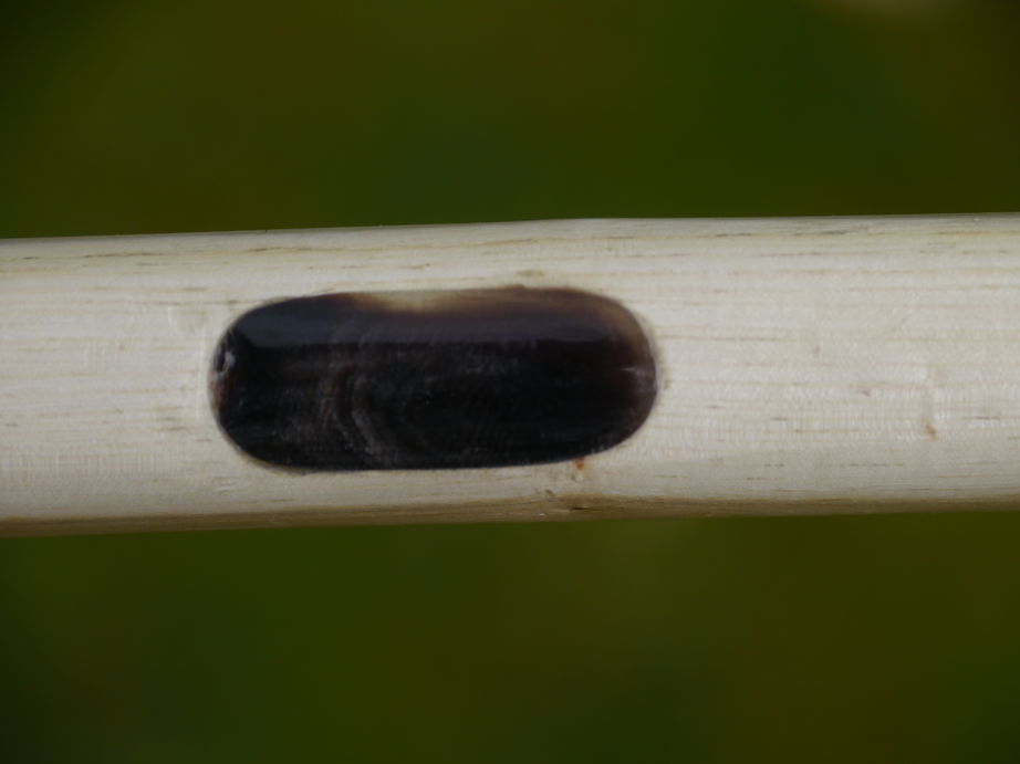

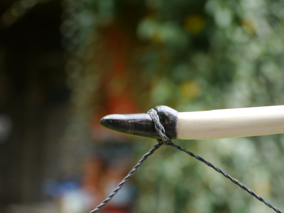

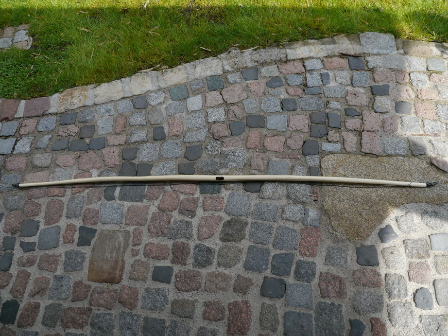

Nachdem mir neulich meine erste Eibe um die Ohren geflogen ist musste schnell ein Erfolgserlebnis her und einen neuen Parcourbogen hab ich eh gebraucht. Weil mir grad danach war hab ich mal was gebaut, was grad noch als Warbow durchgeht.
abgespannt Hochglanznocke oben Hochglanznocke unten Hochglanzarrowpass edit: Standhoehe: (fast) Vollauszug

Re: Ulmenlangbogen 72,5" 72# @32"
Gefällt mir sehr gut, dein Bogen!
Wie breit ist er, und hat er Set bekommen?
Ich hab erst eine Ulme gebaut, aber dieser Bogen macht Lust auf mehr.
Hübsches Teil.
Der Tiller gefällt mir besser als bei meiner Hasel.
Hast noch ein paar Bilders?
Standhöhe und so?
Die Eibe hatte "Ruecken" : http://www.fletchers-corner.de/viewtopi ... &start=122
Breite: im Griff 30mm gleich daneben im WA 35mm

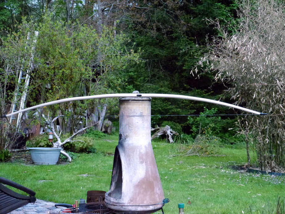

UUPS: Standhoehenbild vergessen:
Servus,
schöner Langbogen mit ordentlich Power.
Ist der Griff weniger breit als die max. WA-Breite?
Ja, hab ich doch oben geschrieben. Ich wollt ein bissl was fuer den Pfeilflug tun und hab den Griffbereich 5mm schmaeler und dafuer einen Tick steifer gelassen
