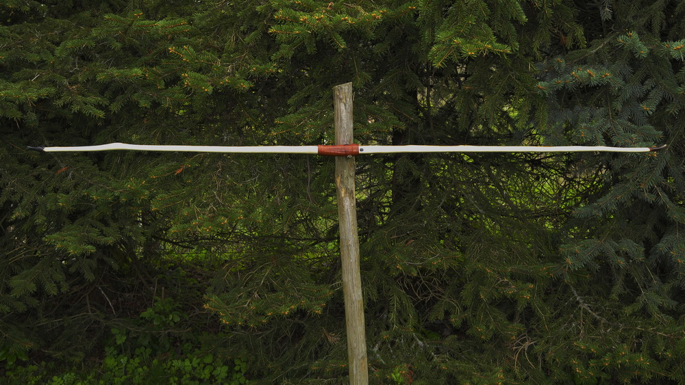

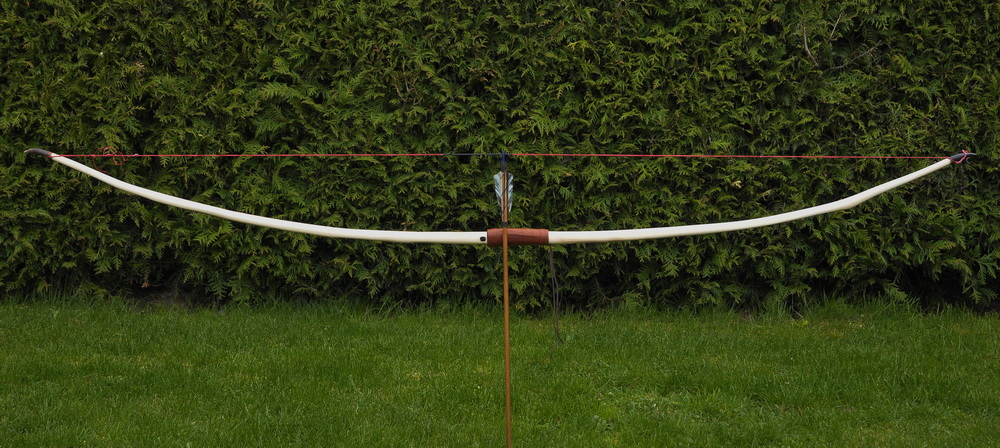

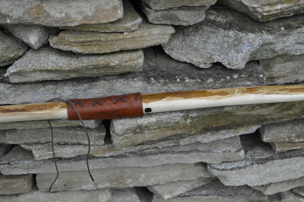

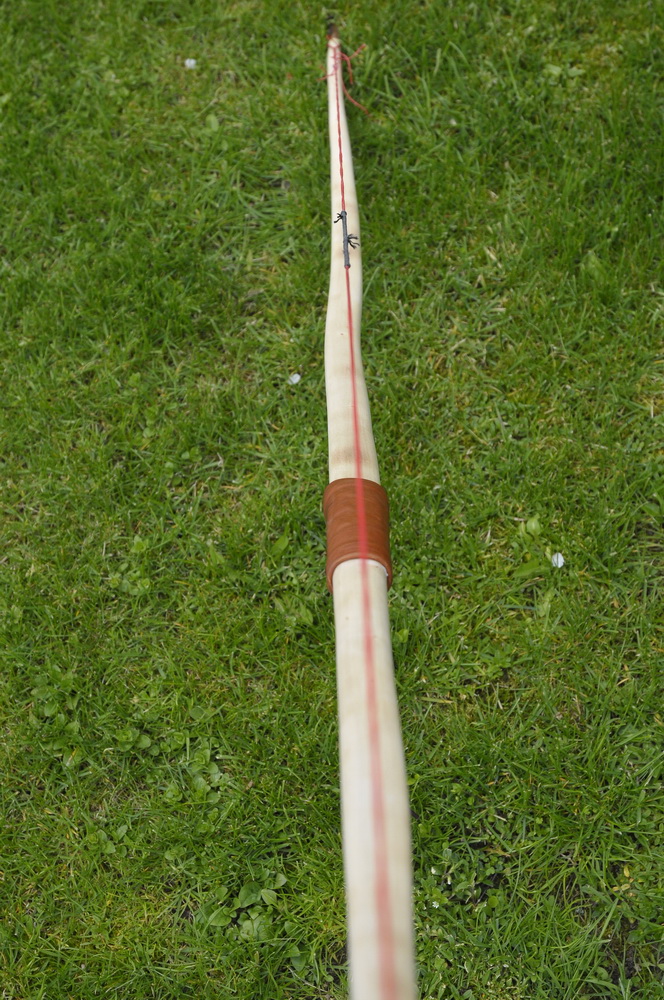

Servus,
April ist ein guter Monat zum Bogenbauen, deshalb hab ich auch noch einen fertig gemacht ;D .
Stabförmiger Bogen aus Haselnuss, nachdem er auf Standhöhe war hab ich ihn mit der HLP etwas geröstet und damit das Set ganz weg bekommen.

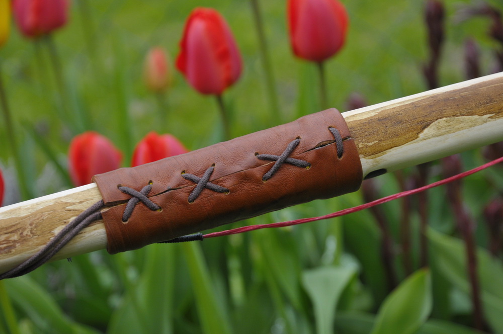

Länge 178 cm NzN - Griff 3x2,4 auf 1,3x1,2.
Gewicht 450 g mit Griffleder und Sehne
Zuggewicht 43#@28"

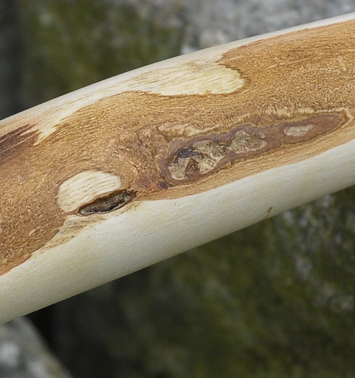

Am Rücken die Rinde oben gelassen - Finish mit Auro Hartöl
Horn an den Enden und Arrowpass.
hoffe er gefällt euch.

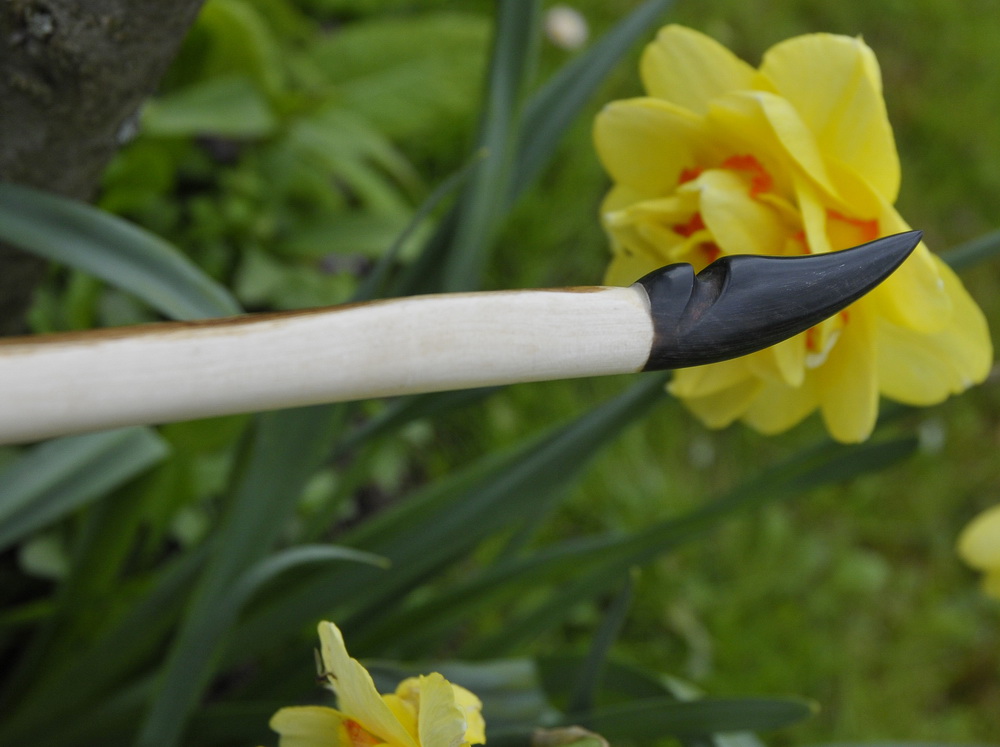

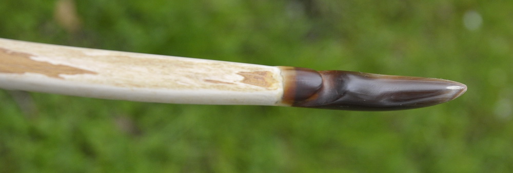

obere Nocke
obere Nocke
untere Nocke
untere Nocke
kleines Loch im unteren WA-Ende
