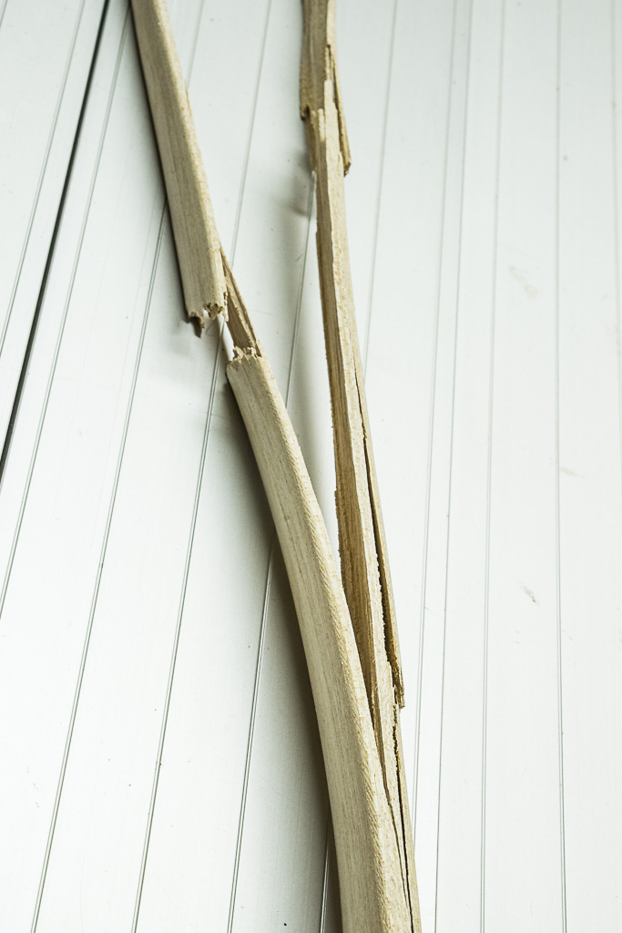

als BB-Neuling musste ich heute durch ein tiefes und noch viel dunkleres Tal. Vor etwa 5 Minuten verabschiedete sich ein angestrebter Ulmenbogen, den ich vor 10 Minuten, noch guten Mutes hier vorstellen wollte. Weshalb die letzten 2 Bögen. viel zu früh, das Zeitige segneten kann ich absolut nachvollziehen aber mit dem Ulmenbäumchen hab ich doch verd... nochmal alles richtig gemacht.
Als ich unter Tränen den aktuellen Splitterbruch begutachtete viel mir auf, dass die Schichten zwischen den Jahresringen (die vielleicht 1 mm haben) total bröselig sind, ähnlich wie Gries.
Nun bitte tu mir jemand den Gefallen, eine Antwort aufzusetzen, in der die ganze Schuld dem Holze zugeschrieben wird. Ansonsten verliere ich jeden Glauben an meine handwerklichen Fähigkeiten.

Ich hatte bei Ulme so was ähnliches schonmal, mMn lag es damals an einem Pilz, der sich im Frühholz eingeschlichen hatte.

Re: Bröseliges Ulmenholz und Bilder
Beitrag von Blackforester »
Hallo Zusammen,
jetzt hab ichs doch schon früher geschafft ein paar Bilder zu liefern. Zuerst aber entschuldigt bitte das falsche Unterforum.
Übrigens müssen wir nicht über den mir anhaftenden Dilettantismus diskutieren. Der ist wirklich gut entwickelt. Aber ich hoffe trotzdem auf ein Wunder.
Abgesehen davon hätte ich neben der Ulme auch noch mehr, sehr exklusives, Brennholz zu verschenken :)!
Eines steht fest, ich bleib dran! Danke an Alle!

Das sieht echt nicht gesund aus das Holz.
Irgendwie aber auch etwas sehr trocken... Oder täuscht das?
Wo hast das denn gelagert?

Definitiv Pilzbefall durch Splintholz Käfer

+1.
Sieht genau aus wie meiner damals, da lags auch sn dem blöden Pilz, den der Käfer mit sich schleppt.
