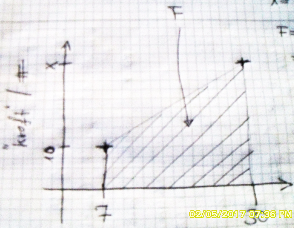

Servus Leute,
wollte mal an einem elementaren Beispiel mit einfachen Zahlen den Wirkungsgrad eines Bogen berechnen.
Nehmen wir an der Bogen zieht linear zwischen Standhöhe 7'' und 30'' von 10 auf 50#. Und der selbe Bogen beschleunigt einen 25g Pfeil auf 150 fps.
Erstmal die Energie im Auszug (potentielle Energie des gespannten Bogens): Wir brauchen die Fläche unter der Kurve in SI Einheiten. Die Kraft ist "Pfund" ist in Anführungszeichen weil es ja eigentlich eine Masse ist:
(230+(23*40)/2) "Pfund"/Zoll = 545.7 * (0.0254 * 0.453592 * 9.80665) N*m = 77.9 J
Die kinetische Energie des Pfeils ist:
0.5*m*v^2 = 0.5 * 0.025 kg * (150 fps)^2 = 0.5 * 0.025 kg *(150*0.3048) m/s = 26.1 J
Das würde einem Wirkungsgrad von 26.1/77.9 = 33.5 % entsprechen.
Meine Frage: Stimmt das so, oder hab ich was übersehen oder falsch gemacht? 33.5% kommt mir bissl wenig vor.

EDIT: War ein Rechenfehler drin habs korrigiert, aber der Wert ist immer noch etwas klein.

Re: Elementare Bogenphysik
Im Prinzip richtig gerechnet, nur ist das Zuggewicht bei Standhöhe immer Null.
Erst wenn die Sehne von der Standhöhe weg bewegt wird, gibt es eine Meßbare Kraft (Auszugsgewicht).
@Grombard: Ja, das wären dann (0.5*0.032 * (160*0.3048)^2)/77.9 = 0.488.
@Dirk: Ja ich glaube du hast recht - das war mir vorher so nicht klar :-) Denn das heisst ja auch, dass ich erstmal für das erste inkrementelle Ausziehen auf Standhöhe keine Kraft benötige (sondern nur die Proportionalitätskonstante je Auszugslänge). Ist das dann tatsächlich bei einem normalen Langbogen so, dass die Auszugskraft über den ganzen Bereich ungefähr proportional zum Auszug ist? Das würde die Rechnung viel einfacher machen :-)

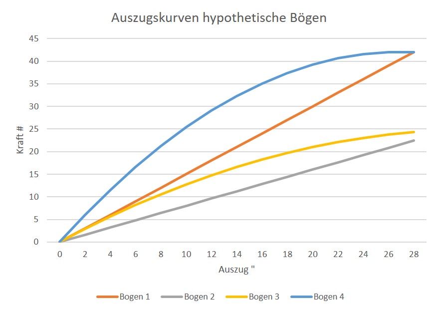

Ich hätte wahrscheinlich konvex und konkav sagen müssen. Ich meinte "hinten raus flacher", wenn Du dir dann ein konstantes Endzuggewicht denkst (das aber bei x gpp nicht mehr direkt eingeht) dann siehst Du dass die Fläche unter der Kurve dann zwangsweise größer als im linearen Fall werden muss. Weil eine solche Kurve "über" der linearen Funktion läuft.
Im Auszugsdiagramm fühlt sich das Rechteck mit gleicher Fläche leichter an wie das Dreieck, weil man länger ein bestimmtes Gewicht zieht das halb so groß ist wie das Endgewicht beim Dreieck.
Meinst Du so? Nehmen wir wie Du gesagt hast an, dass bei den vier Bögen immer der gleiche Pfeil mit exakt gleicher Schusstechnik geschossen wird. Dann wäre
- Bogen 1 der lineare Referenzbogen,
- Bogen 2 der leichtere Bogen,
- Bogen 3 ebenso mit höherem Wirkungsgrad im Vergleich zu Bogen 2,
- Bogen 4 nach meinem Verständnis der Bogen mit dem höheren Wirkungsgrad im Vergleich zum Referenzbogen.
Wenn ich mich nicht irre, ist das bei Compound-Bögen so wie bei Bogen 4 (Bogen 3 kürze ich aus der Betrachtung heraus). Dort muss man, sofern ich es richtig verstanden habe, im Vergleich zu einem Langbogen mit vergleichbarem Zuggewicht anfangs stärker ziehen und wird mit wachsender Auszugslänge mit einem abnehmenden Kraftaufwand "belohnt". Aber wie es so ist: Eigene Compound-Erfahrung habe ich nicht.

Edit:
Ich habe Deine Aussage "Im Auszugsdiagramm fühlt sich das Rechteck mit gleicher Fläche leichter an wie das Dreieck" leider nicht verstanden. Meinst Du damit die senkrechten Linien zwischen 7# und 30#? Wenn ja, dann schätze ich das auch so ein. Das aber bezahlt man dann wohl mit weniger Wirkungsgrad.
Jetzt bin ich aber wirklich auf den Input unserer Physiker gespannt.
@ Ralf, stopp, hier wird gerade Wirkungsgrad mit potentiell gespeicherter Energie verwechselt!
Die Fläche unter der Auszugskurve stellt nur dar, was an Energie in das System Bogen gesteckt wird, nicht aber das, was auch wieder (in Pfeilgeschwindigkeit) heraus kommt!
Eine konvexe (bauchige) Auszugskurve bedeutet nur, das mehr Energie in das System rein fließt (die Fläche ist größer) wie bei einer linearen Auszugskurve.
Lineare Auszugskurven sind eher typisch für gerade Langbögen, konvexe Auszugskurven sind typisch für Recurvebögen. Die Auszugskurve eines Compoundbogens schießt wahnsinnig steil nach oben bis zum Nenn-Auszugsgewicht (innerhalb weniger Zoll) um dort zu verbleiben oder wieder zu sinken, je nach Let-Off.
Bogen 4 speichert die meiste Energie, was aber noch lange nicht heisst, dass er auch am effizientesten ist, sprich dass er die gespeicherte Energie auch bestmöglich an den Pfeil weiter geben kann.

So einfach ist es auch wieder nicht. Der Wirkungsgrad ist abhängig vom Pfeilgewicht.Grünhorn hat geschrieben:v = 13.7 (w * Ad)1/2
Und 13,7? Sicher? Die Wurzel aus 53280 müßte mehr sein.

@ Grünhorn, nein, Du bist schon auf dem richtigen Weg, auch wenn Du unzulässige Abkürzungen nimmst, mein Post bezog sich nur auf den vom Ralf, habe ich gerade geändert.
